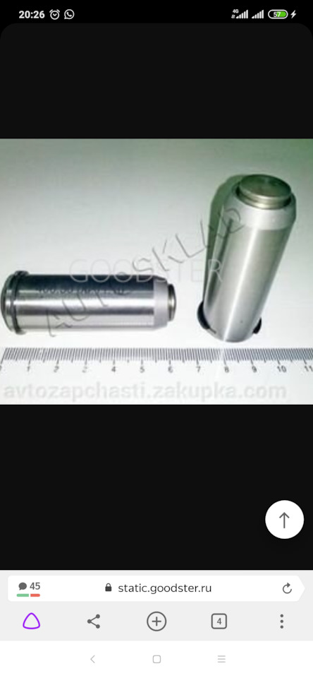

Всем привет. Сегодня запустил двигатель. Но не сразу. Первая попытка успеха не принесла. Крутил в холостую. Снял клапанку и стало всё понятно, фазы ускакали. Зуба на три. Выставил опять в метки. Запустился сразу, работал ровно, прогрел. Потом ещё пару раз запускал. И в какой-то момент забрякала цепь и движок на хх начало подколбашивать. Думаю опять перескочила цепь. Отсюда вопрос какие выбрать натяжители ? Нижний и верхний. Цепи на натяжных звездочках. Щас внизу гидравлический стоит, а сверху механический.
Прошу совета по выбору натяжителей

На гидронатяжители шайбу под прокладку подложил и даже без давления масла не перескочит
Наверное я испробовал все натяжители🥴, были : "ракета" — торпеда😁, гон, бон, тополь (шляпа полная🤯), какие-то безымянные, потом поставил ina, и о чудо. Короче с этих натяжителей я тащусь🥳🤩

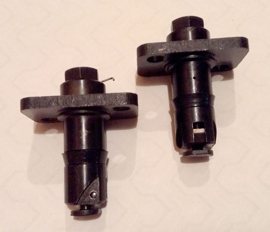

Фирму не помню, оба стоят такие, пока с валами эксперементировал, несколько раз перезаряжал и всё равно нормально работают. И перезаряжать легко и удобно. Фото для образца.
Оба гидравлика ? Наверно такие же поищу

Знаю что механические растягивают цепь
Вообщем советуешь оба гидравлические ?

До разборки проблем не было. Мне нижний гидравлический не понравился, я его пальцем обратно утопил полностью. Такого быть не должно
Я беру обычно заводские, всё норм, тоже одно время всё перепробовал, в конечном итоге поменял головку и забыл про эти проблемы

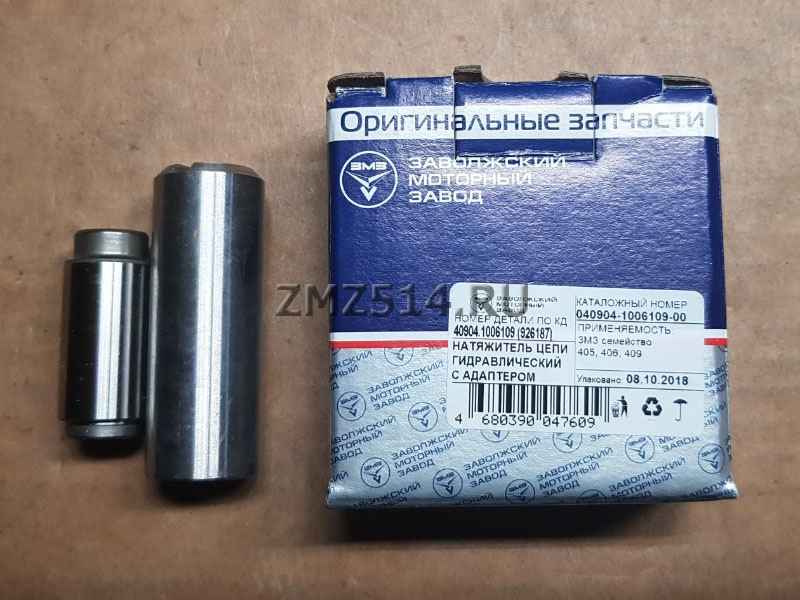

Gazellist76
Нет, не нормально. Он должен выходить, но обратно не должен ни при каких обстоятельствах, даже насильно, если только кувалдой
Я думал давления пружины достаточно
Пружина выталкивает, давится маслом, но обратно не должен, если заходит, значит в мусорку, внутри нарезаны фаски, на торце поршня сидит стопор, фаски нарезаны так, что на выход стопор проскакивает, в обратку не может. Если заходит обратно, либо фаски сточились, либо стопор не годен. Сделано так, для того, чтобы пока натяжитель без масла, (например по утрам), цепь всё же была подпëртая.
