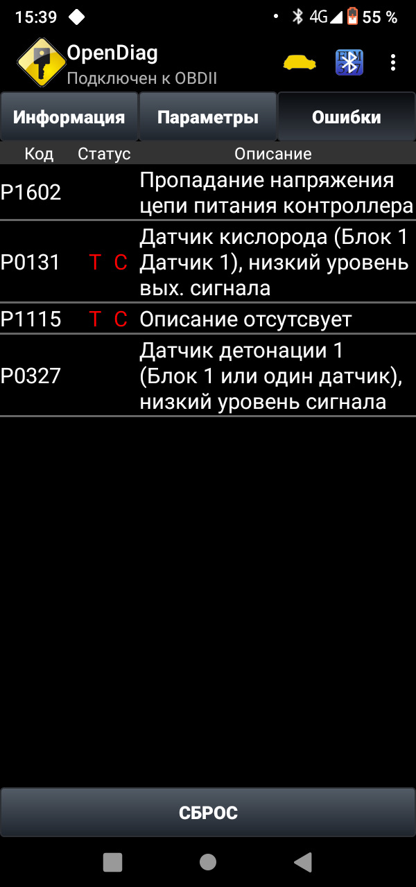

Вчера после работы кинул елм- блюпуп, он мне поведал что Джеки чан пришел по поводу не одной, как было раньше, а сразу четырех ошибок. Обрыв питания сети контроллера, ошибка датчика кислорода, неисправная цепь нагрева датчика кислорода и низкий уровень датчика детонации.
Ошибки сбросил с инициализацией, Джеки чан вернулся, через пару минут, а я уже скан отдал и уехал.
Но и это ещё не всё, сегодня по дороге на работу, на 11 остановке из 15 необходимых, педаль тормоза стала мягкой. Хотя первые 10 остановок всё было в порядке. Домой сегодня ехать надо будет аккуратно, и наверное с аварийкой потихоньку.

Надо осмотреть задние барабаны изнутри на наличие тормозухи, может какой цилиндрик потек.
Понимаю, что надо, только на улице мокро и сыро, а ещё и прохладно, а гаража нету. Будем чё нить думать, главное домой доехать.
