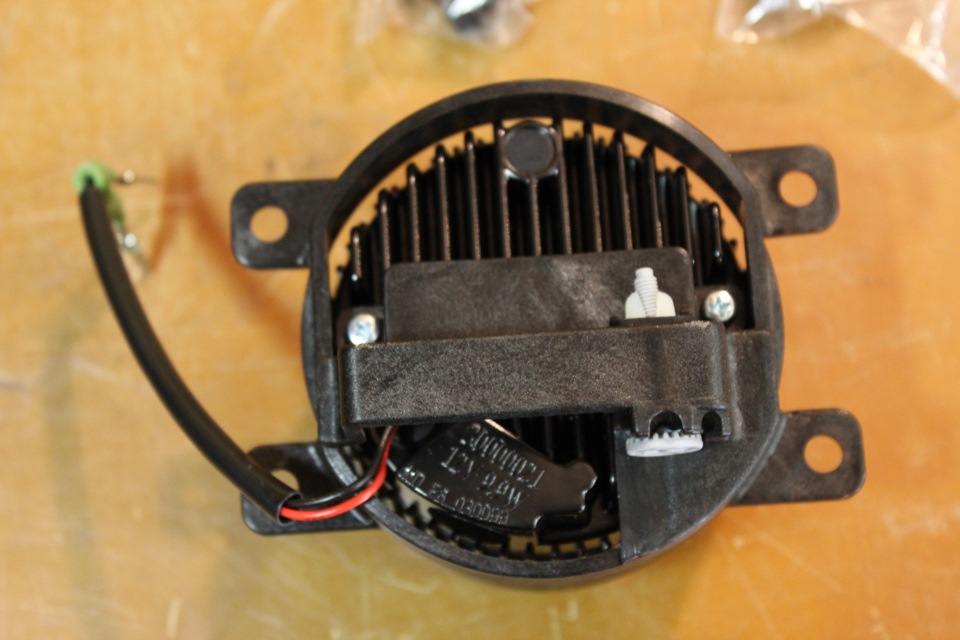

Про выбор птф и почему Morimoto, можно почитать в предыдущей записи бортовика.
Фары были заказаны на сайте TheRetrofitSource.com, в одном из крупнейших штатовских интернет-магазинов автомобильной оптики (MORIMOTO XB LED FOGS (TYPE S)).
Заказ: предоплата по банковской карте; посылка пришла за 2 недели. Довелось пообщаться с поддержкой магазина — все вопросы решаются очень оперативно (общение велось на английском).

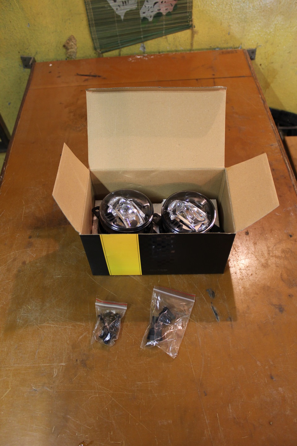

Комплектация: птф, разьем H8/H11, крепеж.
Приступим к установке.

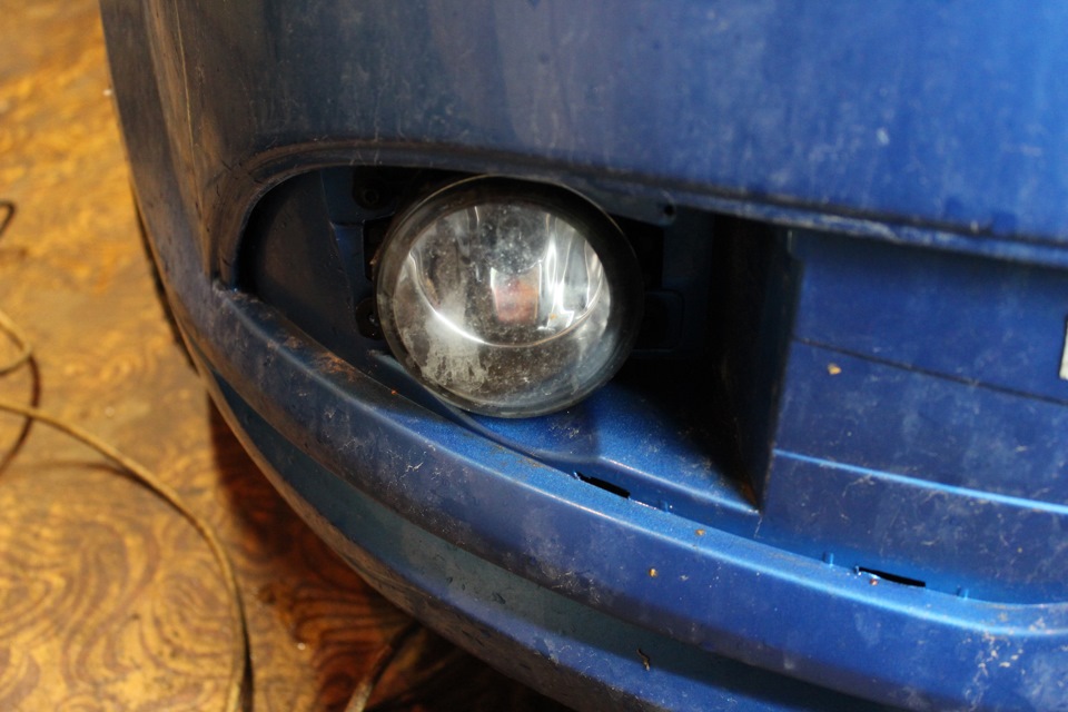

1. Снимаем декоративную пластиковую накладку ПТФ.
ПТФ фиксируется на двух направляющих и прикручивается двумя саморезами.
Ключом torx 25 откручиваем два самореза и вытаскиваем фару.

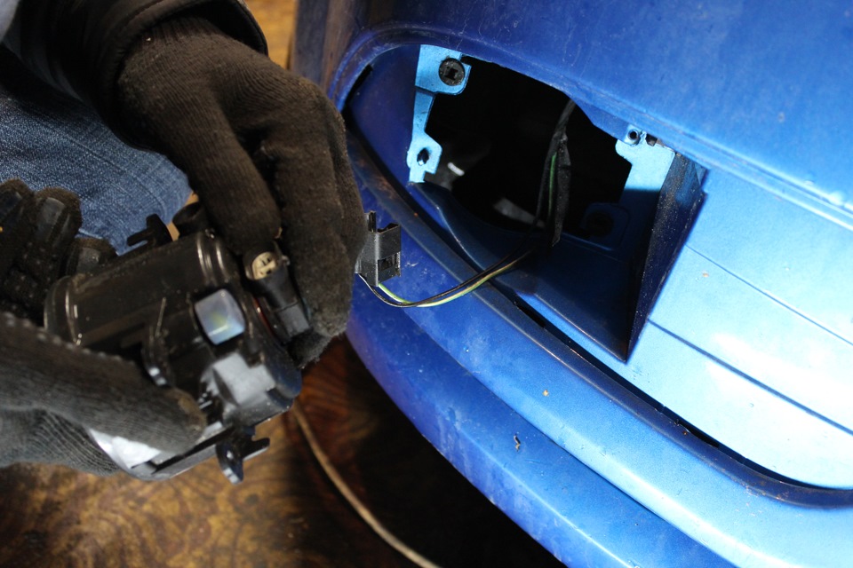

Отсоединяем разъём.

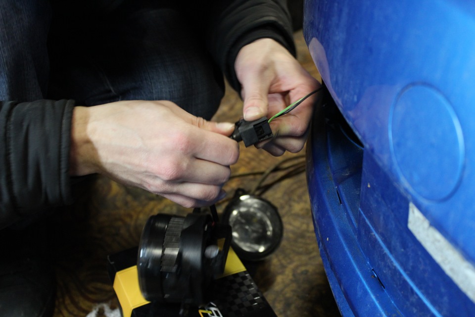

2. Проверяем полярность. На ПТФ Morimoto контакты изначально не вставлены в «фишку», чтобы была возможность проверить полярность на ответной части.
Таким образом, сначала подключаем контакты напрямую и проверяем, в каком режиме работает ПТФ. Когда выяснили, какой контакт куда следует, вставляем контакты в «фишку».
3. Подключаем фишку к разъёму до щелчка.

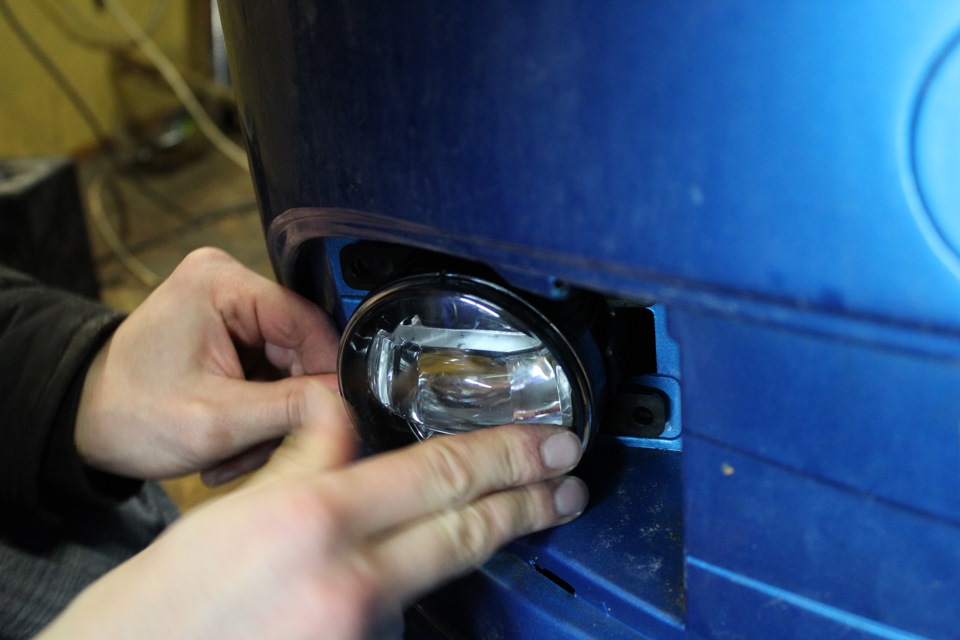

4. Вставляем фару в посадочное место. Важно не перепутать верх и низ. Настроечный / регулировочный болт находится внизу ПТФ, а надпись Morimoto на лицевой стороне фары должна быть сверху.
5. Сажаем фару на направляющие и прикручиваем двумя саморезами.
6. Ставим на место пластиковую накладку ПТФ.
Повторяем то же самое для второй ПТФ.
После установки не забываем отрегулировать фары: падение света должно быть 1% (или 1,2% — в комментах поправьте), то есть если источник света находится от стены на расстоянии 10м, то светотеневая граница должна быть ниже источника света на 10см.

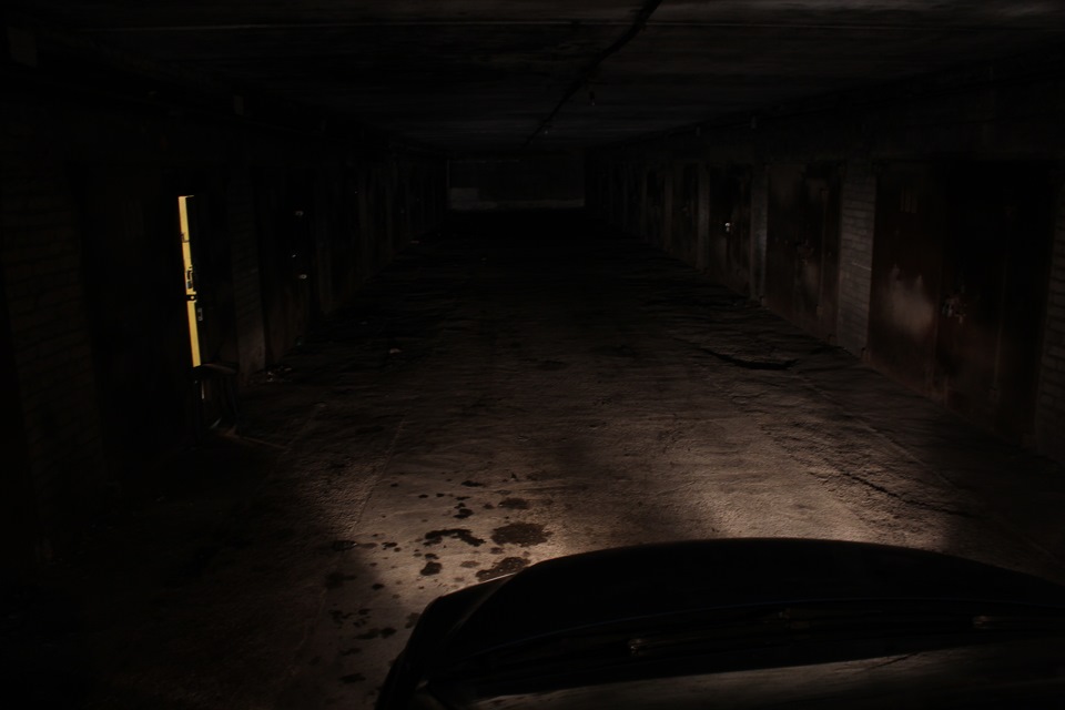

Далее самое интересное, сравнение.
Все фотографии сделаны с одинаковыми настройками:
-выдержка 1/3с
-диафрагма f/4.5
-фокусное расстояние 18мм
-iso400
-вспышка выключена.

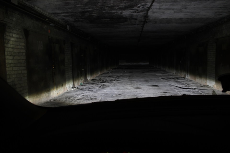

1. Штатный галоген. Вид из салона вставлять не стал — там темень)

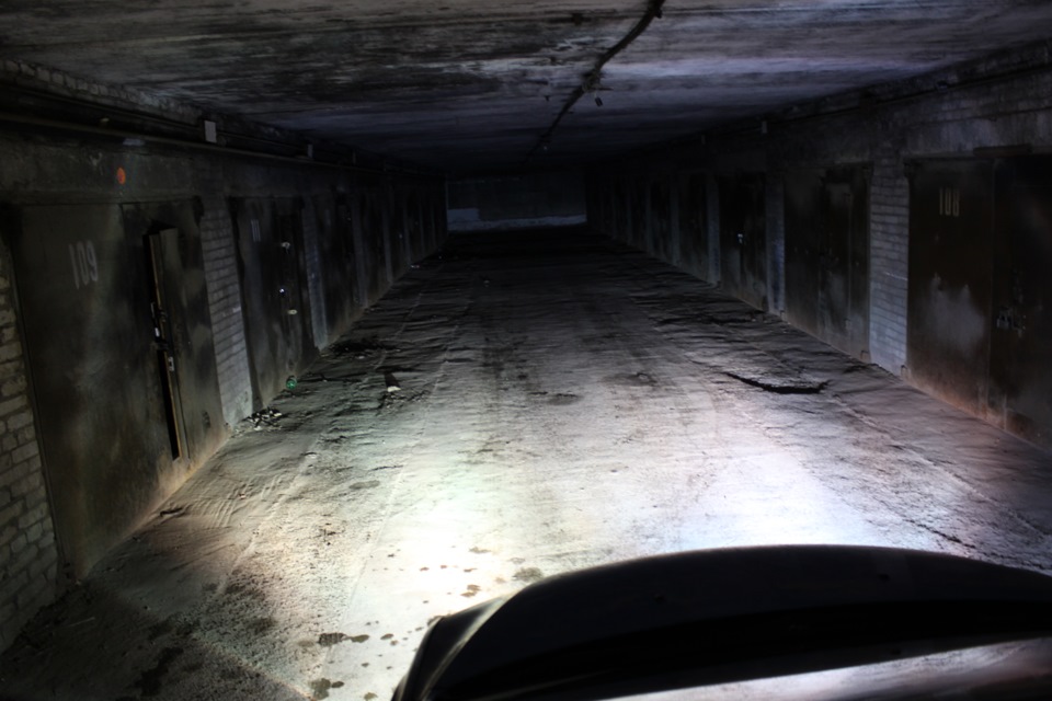

2. "Колхозксенон". Сильная засветка перед авто, которую с места водителя не видно, светотеневая граница отсутствует.

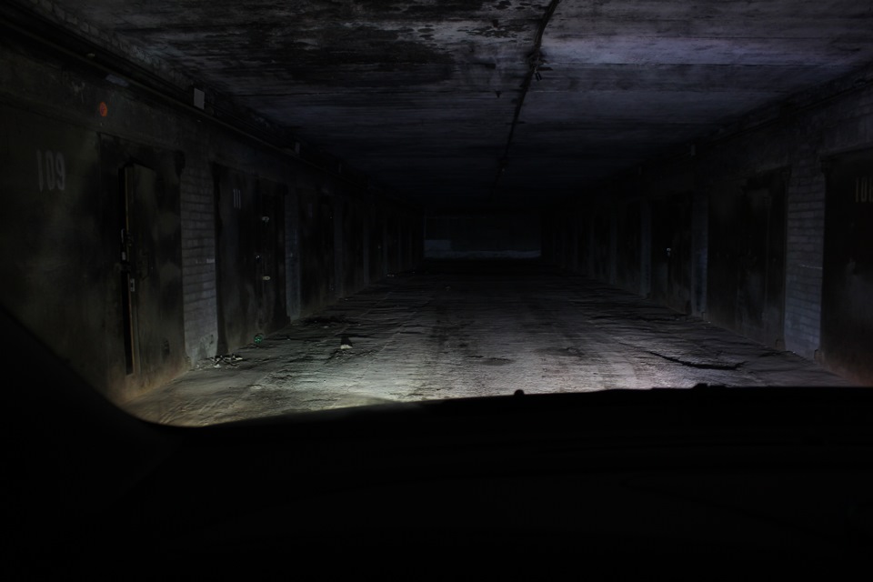

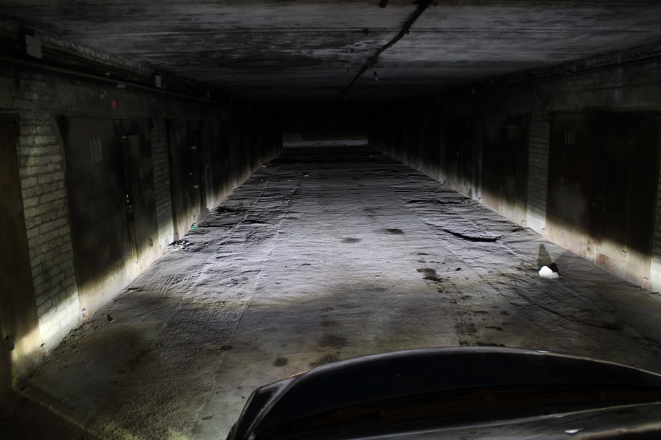

3. Morimoto XB LED.
PS К концу гаража уровень пола снижается, поэтому там черное пятно.
Выводы: искренне рекомендую к установке. В связи с курсом доллара стало небюджетно, но по цене на уровне того же osram LEDFOG101 . Света стало больше… нет, ПРАВИЛЬНОГО света стало больше, ночью стало ездить комфортнее. Осталось проверить, как они светят на мокром асфальте.

1. Несмотря на температуру в 5000К, на мокром асфальте не теряются, дорогу видно хорошо
2. Стекло птф не нагревается, в дождь эффекта запекания прилипшей грязи нет, те уровень освещения сильно не снижается.

Вопрос такой, а какой диаметр у них получается? Просто понять, влезут мне вместо штатной туманки или нет)))
90мм

Взял себе такие де но тойоту, а как регулировали их?
Очень просто, падение света 1%.
не понял?! )
я спрашивал как их дальность регулировали чтобы не слепить
Регулировочный винт видно на фото h-a.d-cd.net/44b3302s-960.jpg
крутили его как глазу нравится? по идее есть же норматив
Я вам сразу написал — падение света 1%

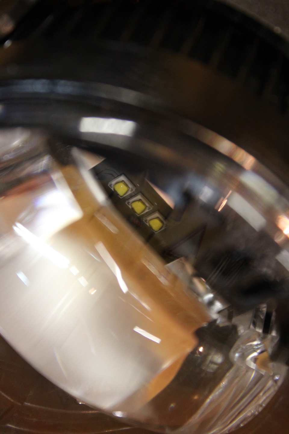

TECHNICALLight Source:3x Philips Luxeon-T (3W)
Luminosity:1200 per lamp
Kelvin Rating:5000K
Input Range:12-24V
Input Socket:H11 Male
Weather Rated:IP67 Water-tightLens
Material:High Impact Polycarb (UV resistant)
