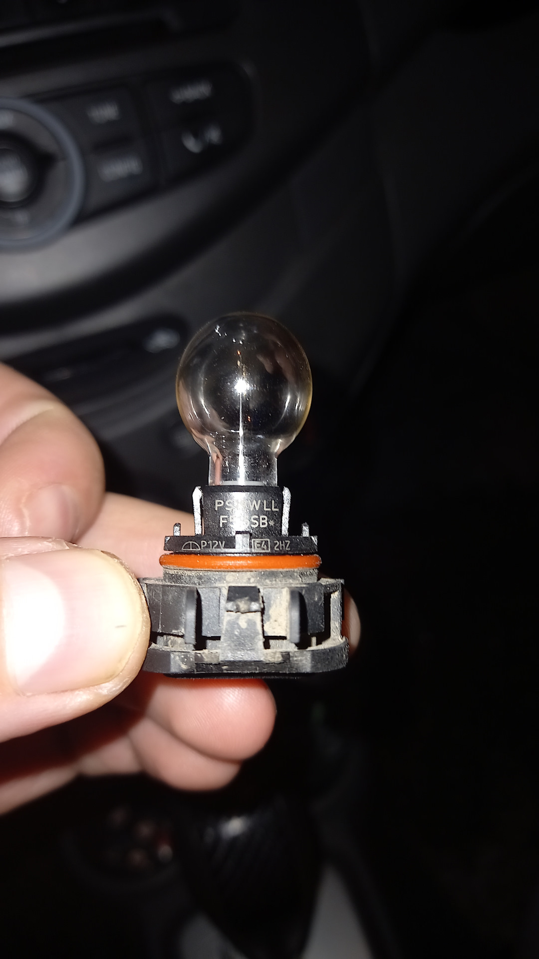

Перегорела 1 лампочка в противотуманке
Стоят лампы с PS19WLL
Посмотрел 1 такая новая лампа стоит от 800 руб.
Что то дорого для 1 туманки
Подскажите может кто сталкивался или переделывал есть ли аналоги подешевле или как можно переделать на более бюджетный вариант?

Забил и сделал по другому кстати контакты за зиму прогорели окислились и отломились
Вообщем с данным вариантом не стоит связываться
Счас переделал все по нормальному инфа в блоге Переделываем ДХО
Сгорела вторая лампочка
Сделаю также как и в предыдущем коменте
Заколхозил купил от калины поворотник маленкий крыла с цоколем лампой в сборе 160 р.
Отпилил посадочное с цоколем
Подпилил под конус и вставил в дыру туманки где посадочное оригинальной лампы подключил все работает горит но тускло
Попробую куплю лампы на споты дома идут и туда поставлю будет или нет гореть отпишусь

Поставил себе такие — www.drive2.ru/l/500144750804861028. Уже 3 года стоят. Ссылка в тексте не работает уже, но в комментах выкладывал фото ламп — по фото можно найти на али, если будет интерес.
Стоимость какая?
На тот момент я покупал за 6 долларов. Сейчас нужно искать на али варианты и цены.
К слову, у Равона это не противотуманки, а ДХО. Противотуманки были у Спарка.
