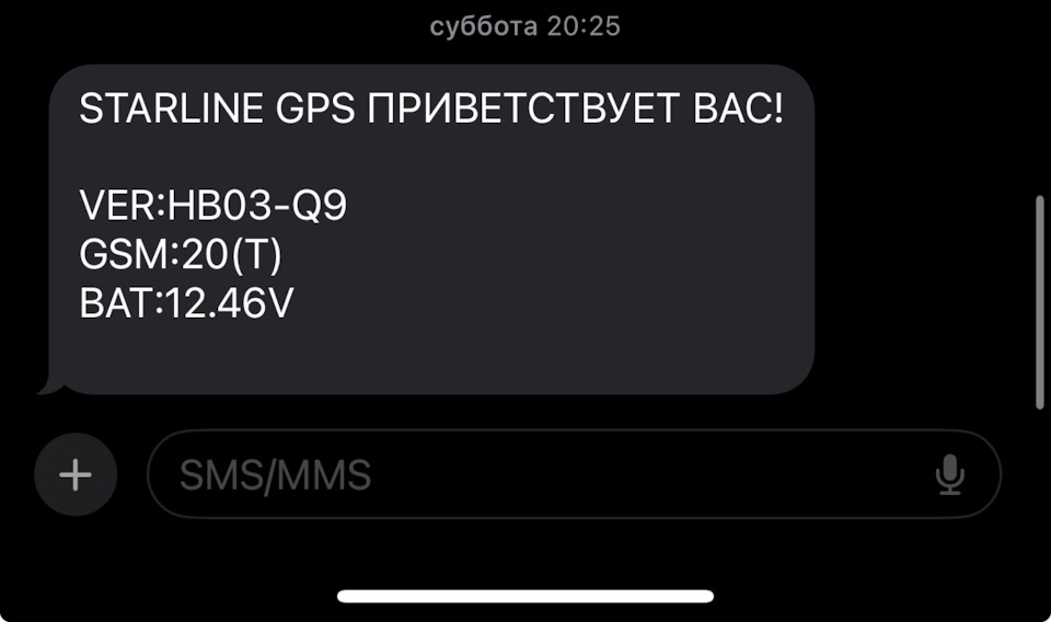

С первыми холодами, стал быстро садиться АКБ. Заряженный аккумулятор с напряжением 12.9В, за неделю простоя машины, просаживался до 12В. Отмечу, что АКБ новый, и при снятых клеммах не терял напряжение сколько угодно времени — т есть саморазряд минимальный.
Понаблюдал разряд АКБ, по брелку.
Поставил на стоянку = 12,73В
через 12 ч = 12,57В
через 6 ч = 12,52В
еще через 12 часов = 12,46
через 6 ч = 12,41В
и так на понижение дальше.

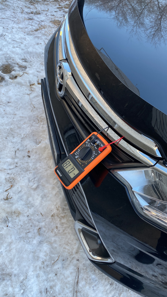

Замер утечки тока в режиме охраны сигнализации старлайн с модулем GSM, выдал не однозначные показания. Минимальный ток утечки составил 0,04-0,05А, но примерно раз в минуту происходили броски до 0,18А. После броска, утечка некоторое время падала пока не достигала 0,04-0,05А. Потом все повторялось.
Если машина не стояла в охране, ток утечки продолжал быть высоким и нестабильным. Извлечение предохранителей и реле автомобиля, картину не менял. Ток утечки неизменно штормило.
Стал рыть дальше. Вытащил предохранитель сигнализации (отключил сигналку), ток утечки составил 0,01А. Вскрыл блок сигнализации, отсоединил модуль GSM, поставил пред на место = ток утечки составил 0,03А.
В чем проблема высокой утечки тока сигнализации старлайн?
В моем случае, помогла замена сим карты на другого оператора (с более сильным сигналом). Это позволило улучшить уровень принимаемого сигнала связи (мтс доминировал над другими операторами в месте стоянки авто), блок GSM стал тратить меньше энергии на поиск связи, это и снизило броски утечки.
Если вы ищите проблему утечки, и вышли на сигналку, то когда машина запаркована на стоянку, в разное время отправьте ей смс запрос информации о качестве сигнала GSM. Проанализируйте на сколько устойчив сигнал GSM…градация GSM позиционирует в единицах от 0 до 31, где 0 нет связи, 31 отличная связь.

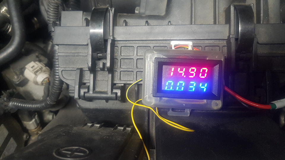

Доброго дня! Проверял утечку. Среднее 0.06 со скачками до 0.10 и в 0.02 примерно раз в минуту полторы. сигнал слабый, мтс 8-14(Т). сигнализацию недавно поставили. аккум садит за несколько дней до 12.00 В . Машина на улице стоит всегда. Хочу начать со смены оператора, не получится, сниму модуль. как понимаю, сеть разделена на 4G, 3G (когда были перебои со связью и заметил, что 4 г отваливается и есть только 3г но слабый сигнал) обычно телефоны и ловят только 4г. Получается, только прямым подключением новой сим можно проверить качество сигнала сети? так, я в городе, сигнал хороший должен быть. Вы решили проблему со скачками ампер?

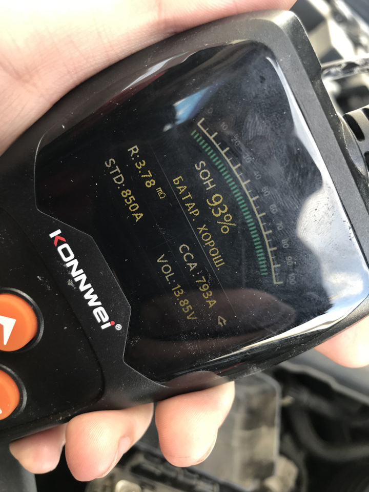

Для инфы. остаток на дизеле после трех лет работы.
Подскажи пожалуйста что за прибор? Он измеряет емкость АКБ?
Не мой. Заехал в сервис по АКБ, попросил замерить.

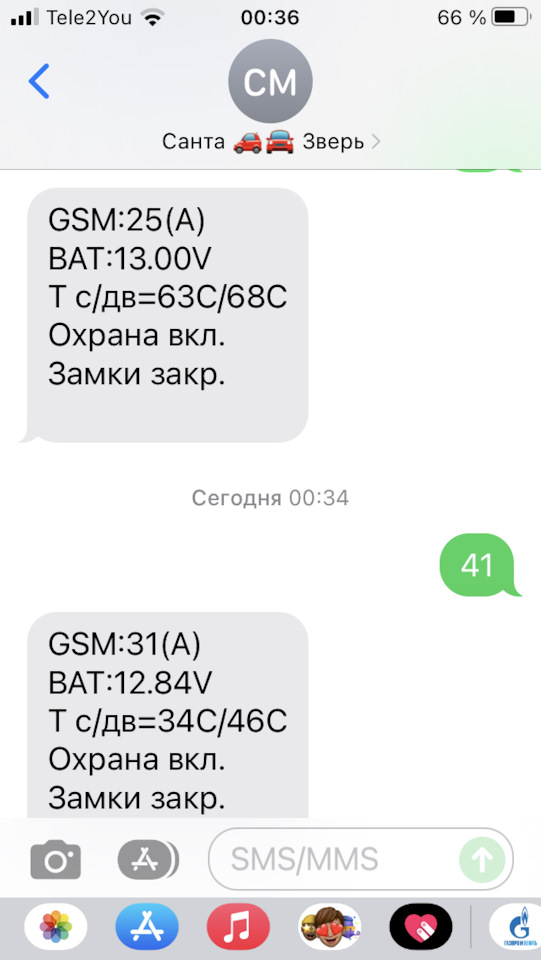

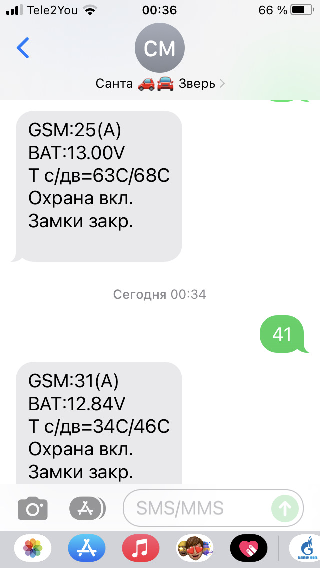

Когда Машина на стоянке, и в скажем городе, отправь в каждом месте смс 41. Какие ответы приходят?
GSM:30(A)
BAT:11.87V
Т с/дв=19C/16C
Охрана вкл.
Замки закр.
Мое
25(а) плохой приём сигнала
31(а) хороший
У тебя тут тоже хороший, раз 30А. В целом ток утечки, который заявляешь, тоже не прям страшный для лета, а акб сейчас показываешь 11,87 ( разряжен в хлам)

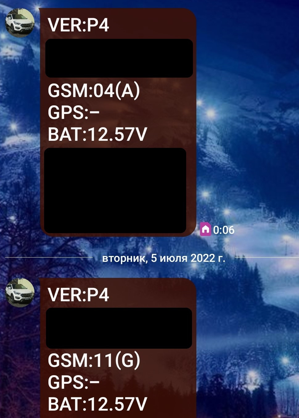

Просмотрел историю сообщений с gsm так там везде уровень сигнала в основном меньше 20, может ли быть в этом проблема утечки?
Мб, почему нет. Ищет сигнал когда теряется.

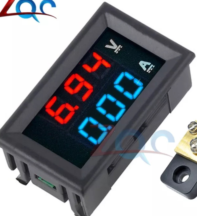

И какие показания тока утечки?
У меня вообще после засыпания 15 мин показывает 0.22. Зимой 2 раза за 7 дней сажала полностью. Согласен со всеми, сигнализация нахрен не нужна! Впарили дилеры! 😡
Но надо брать только чтобы тысячные показывал это 4 нуля, а то есть которые показывают сотые это 3 нуля на приборе и вот они уже не смогут сотые показать после нуля.
Например у вас утечка 0.09 амп а на приборе будет 0.00 эти приборы минимум показывают 0.10 амп.
Обязательно нужно покупать чтобы было 4 нуля или как правильно говорится 3 нуля после точки 0.000
Как на фото не покупайте для этих целей.
Я себе даже вот такой амперметр купил a.aliexpress.com/_AcHPLq
вместо мультиметра очень удобно.

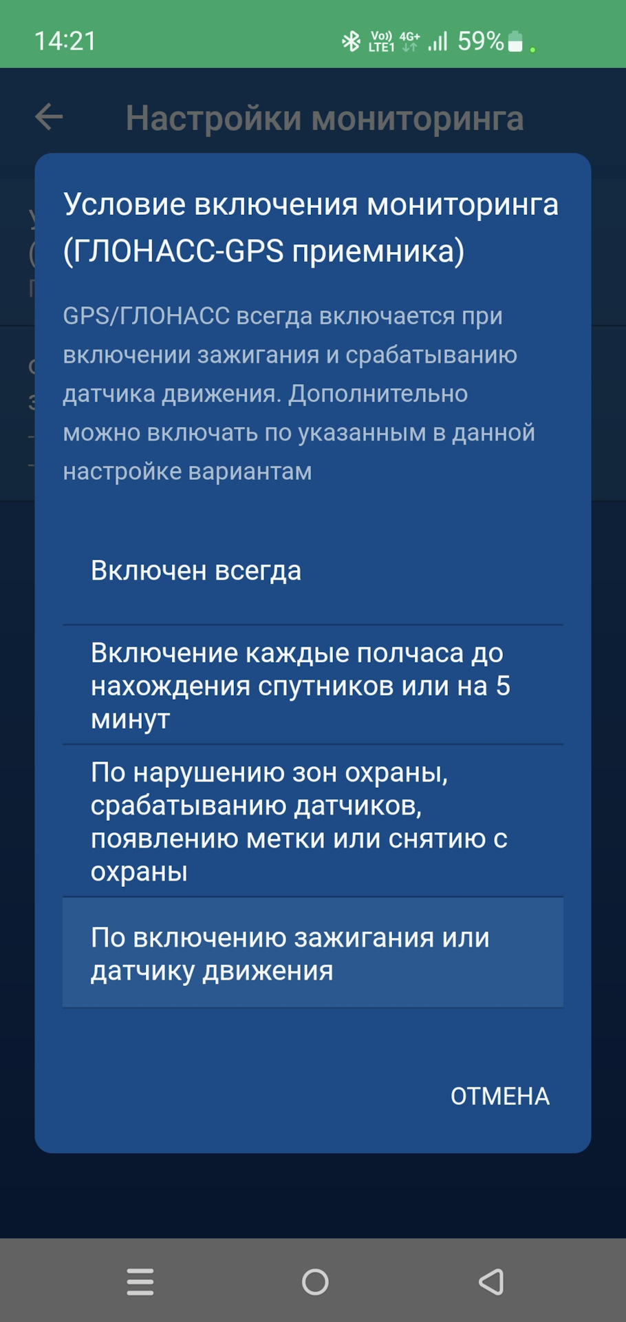

Ребята я нашёл выход из этой ситуации. В настройках старлайн Отключите эту функцию чтоб он не постоянно отправлял сигнал GPS к примеру 1 раз в час или вобше чтоб GPS работал когда запущен двигатель
У меня выбран режим "по включению зажигания или датчику движения" и все равно за 2 недели разряжает аккумулятор. Авто в паркинге, минус 1 этаж. Просто засада с этой сигналкой.
Так вы сами ответили на свой вопрос . Паркинг сигнал слабый вот и ищет все время сеть
Я это понимаю что из=за слабого сигнала. Не понимаю как решить проблему. Если менять StarLine, то на какую? Если ли современные альтернативы которые не будут убивать аккумулятор?
Maranta
Ну в паркинге связь плохая вот и он ищет его все время и сажает акб
Elmurad1
А это в каком приложении? В пользовательском? или в старлайн мастер?
