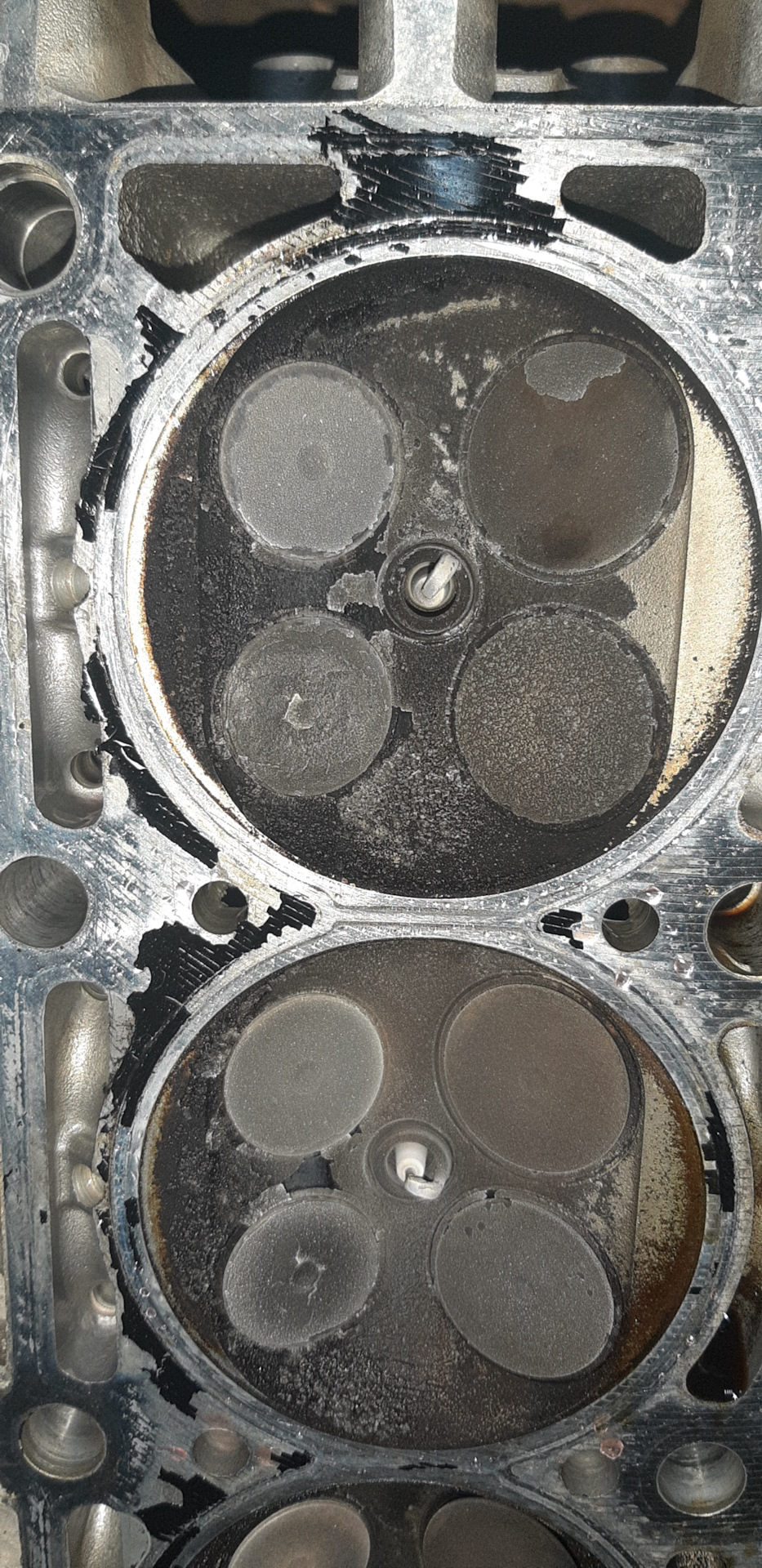

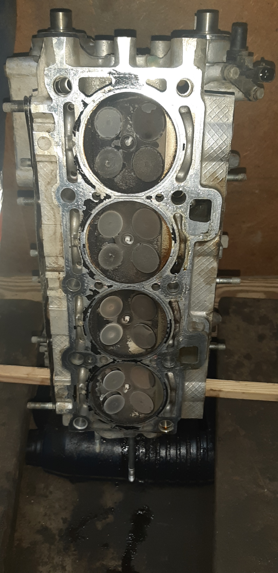

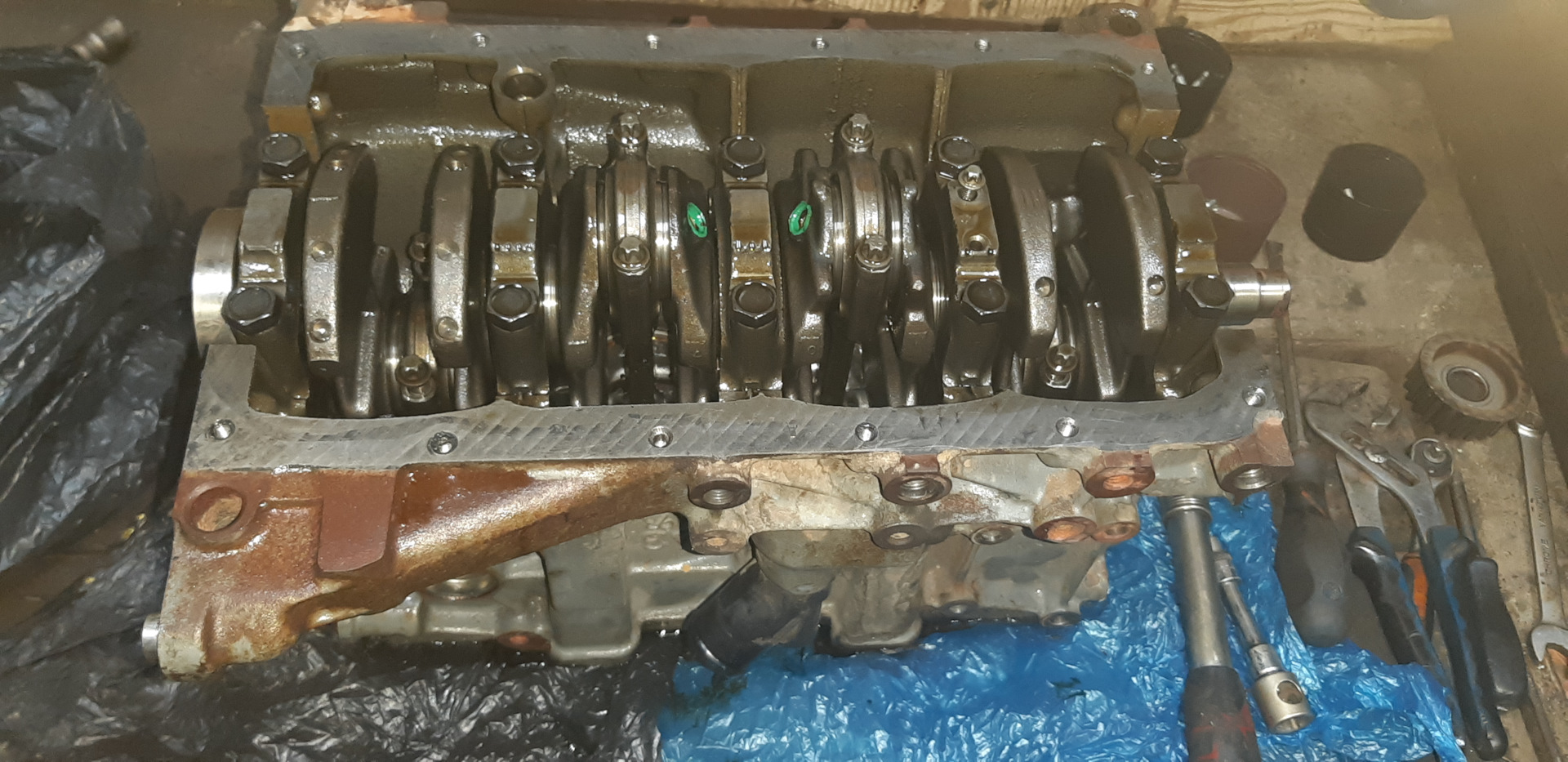

Доброго всем. Движок 1,6 с 10 тыс.км. хавает масло. Решил раз капиталить, то собрать 1,8 без фазика.( на трассе при полной загрузке тяжковато ехать)

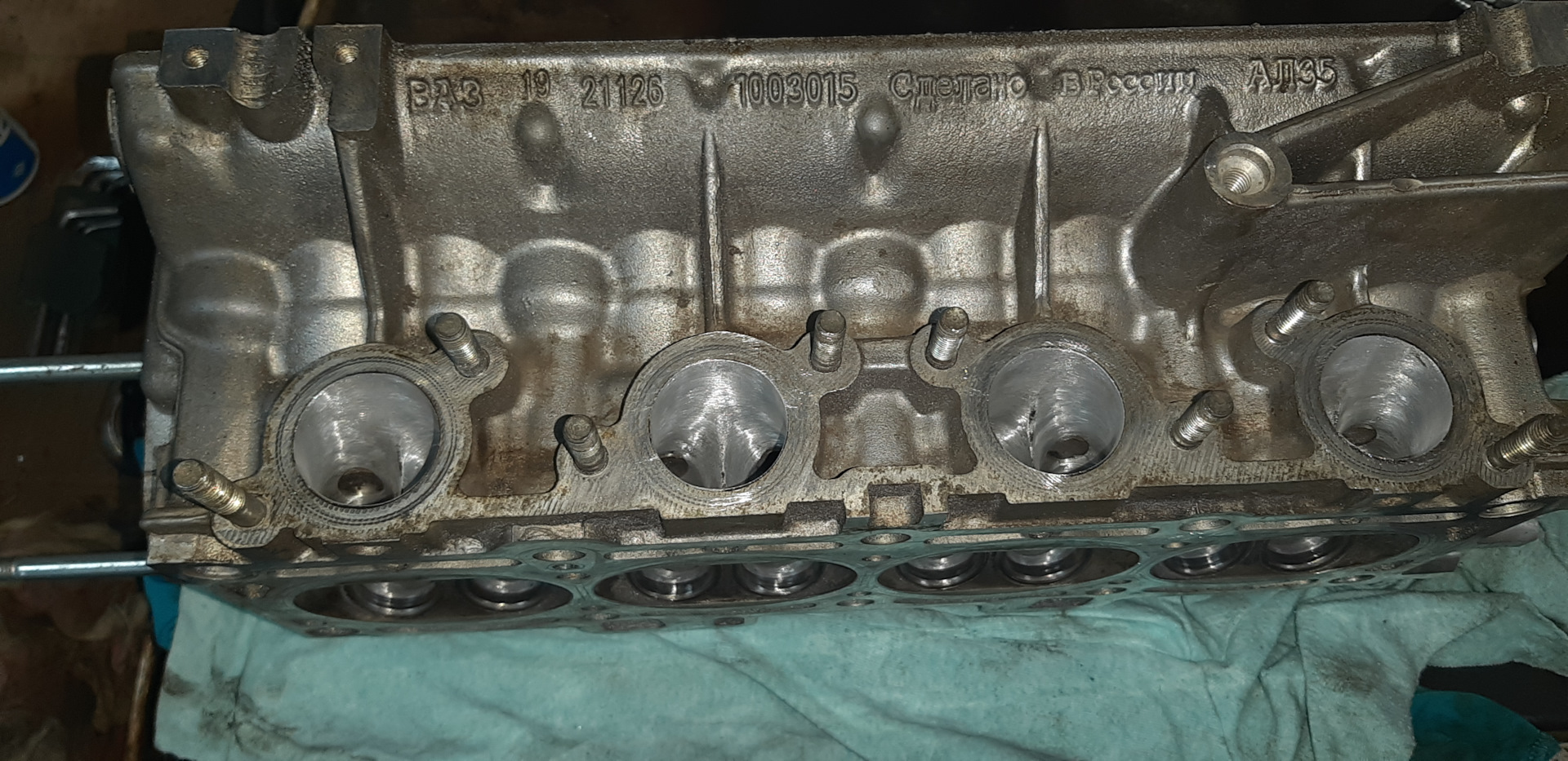

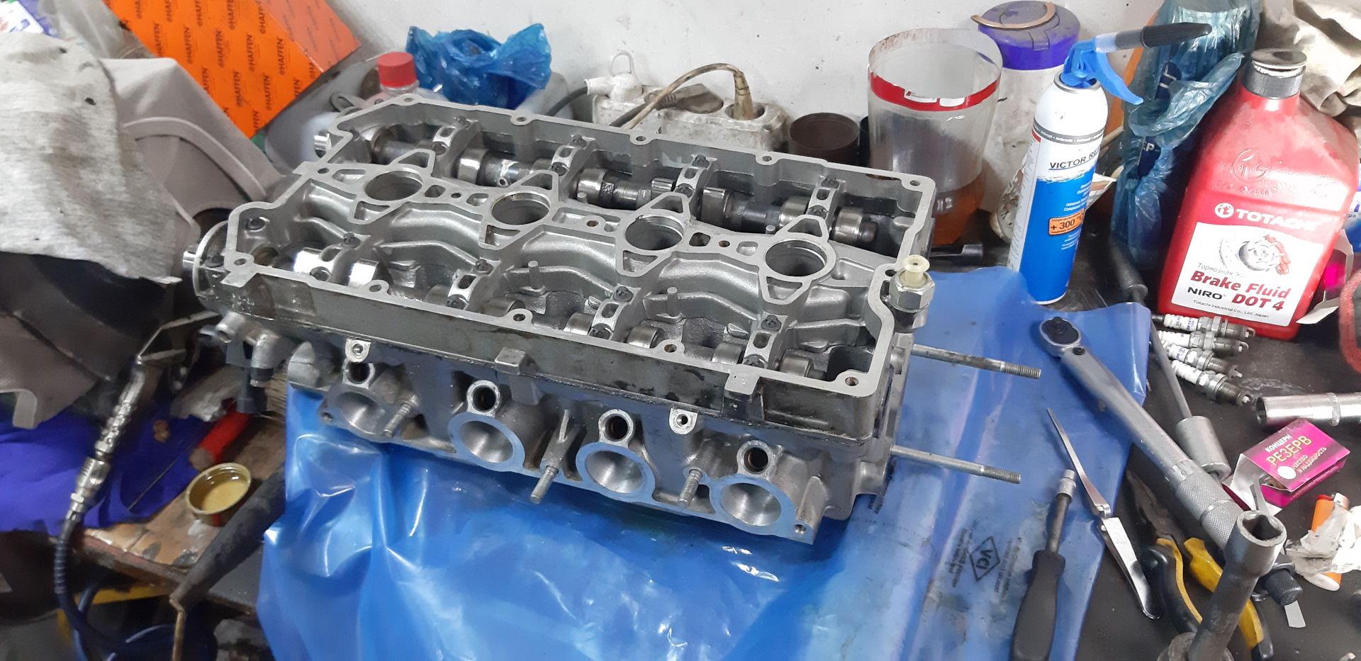

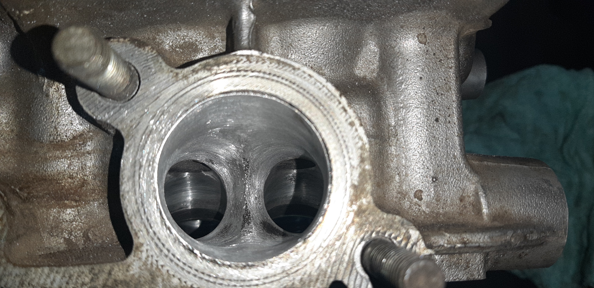

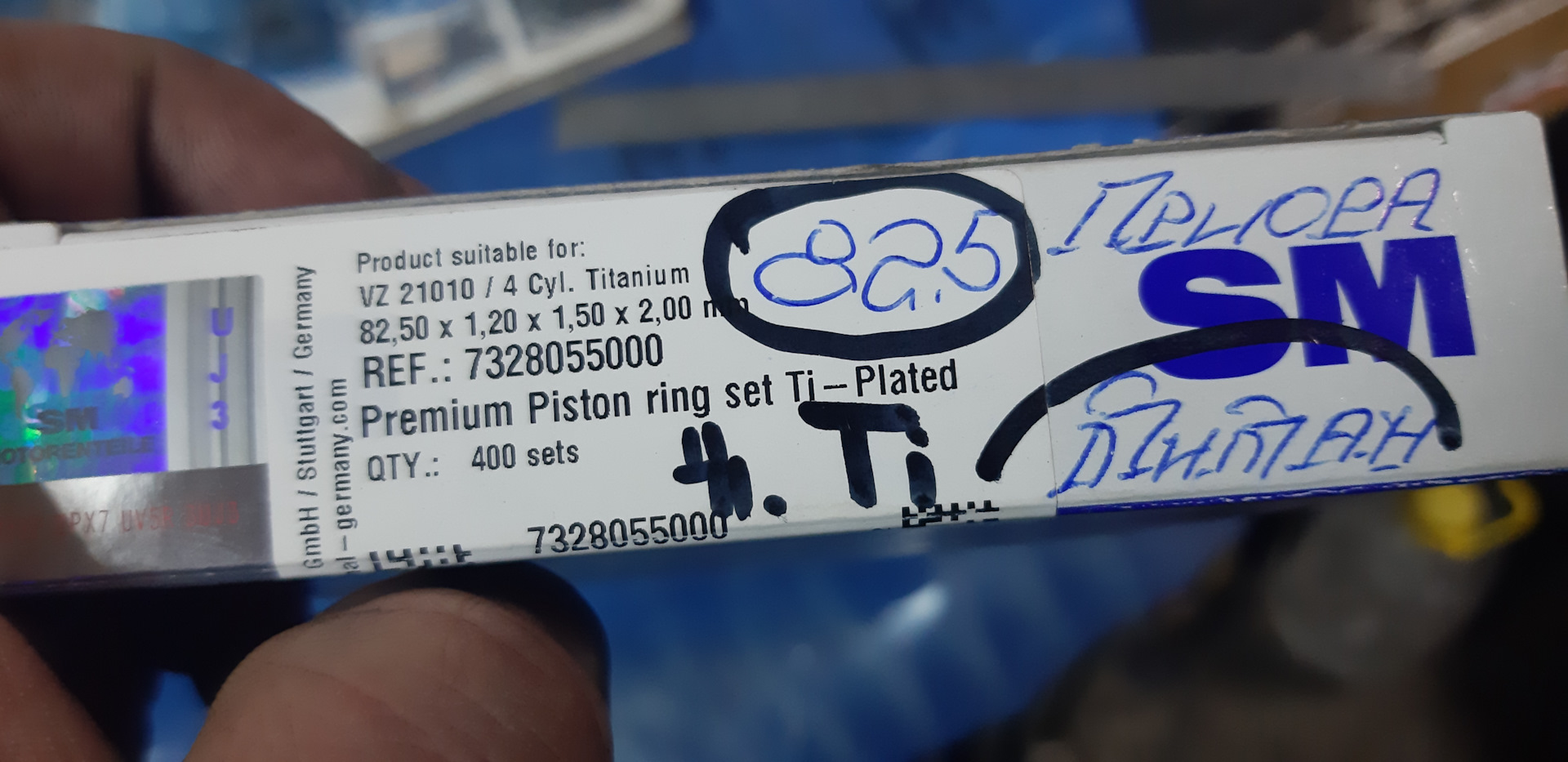

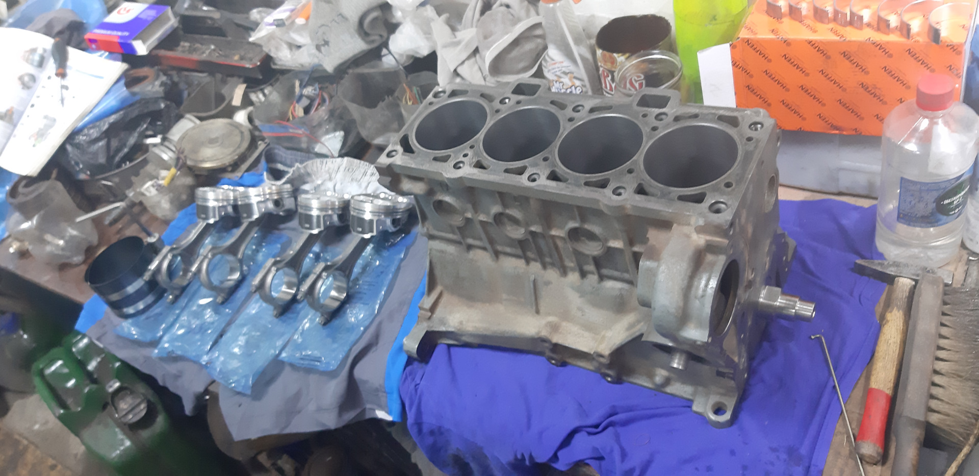

Для переделки нам понадобится: коленвал Весты 1.8(завод), комплект шатунов 1.8(завод), ремонтная поршневая под движок 1,8 с пальцами 19мм(стк 82,5 "В"), кольца 82,5(sm premium, масло-наборное) стопора поршневых пальцев( обычные с 1,6 не подходят, найти было тяжело), вкладыши 1.8 корень и шатун, ресивер 1,8(это уже больше пожелание, диаметр каналов на 2мм больше), Распиливали Гбц, замена впускных напрявляющих клопов- были на краю допуска по зазору, клопы "Т"(хотелось продуваемости близкой к гбц 1,8)

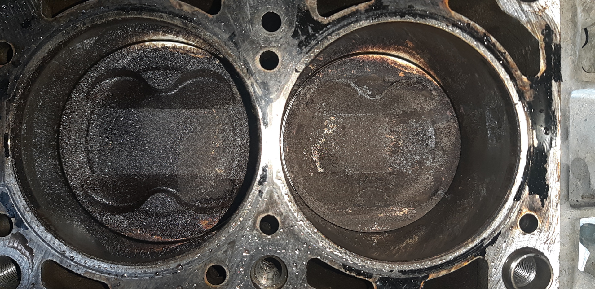

Разбор движка 1,6 показал : люфт 1 поршня "В" и сильный нагар, остальные 3 поршня "А", все замки колец были разведены друг от друга максимум на 1см.

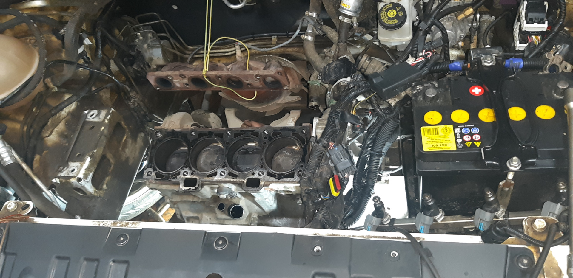

Описывать перебор двигателя не буду, инфы оч много… ДВИЖОК ОЧЕНЬ ПРИЯТНО ВЫНИМАЕТСЯ ВНИЗ, снять и поставить доволтно просто…

А тут мотор 1,8… на переделке 1,6 в 1,8, низа посильней, чем у заводского 1,8(связано с малыми клапанами, продувка гбц)

На сколько я знаю на 1,8 выпуск примерно такой, а вот вал впуска более высокий и фаза поболя…
Но это даст тягу более в высоких оборотах, а там посмотрим.
Сам бывший моторист… Но на 10 тыс. км такой нагар. Х.з.
Пробег на моторе 52тыс.км. но 6000км назад я скидывал голову и пересыпал(колпачки и гдрики менял) ну и соответственно чистил поршня и клапана+ притирал… тогда и увидел че поршня разные и понял, быть капиталке…

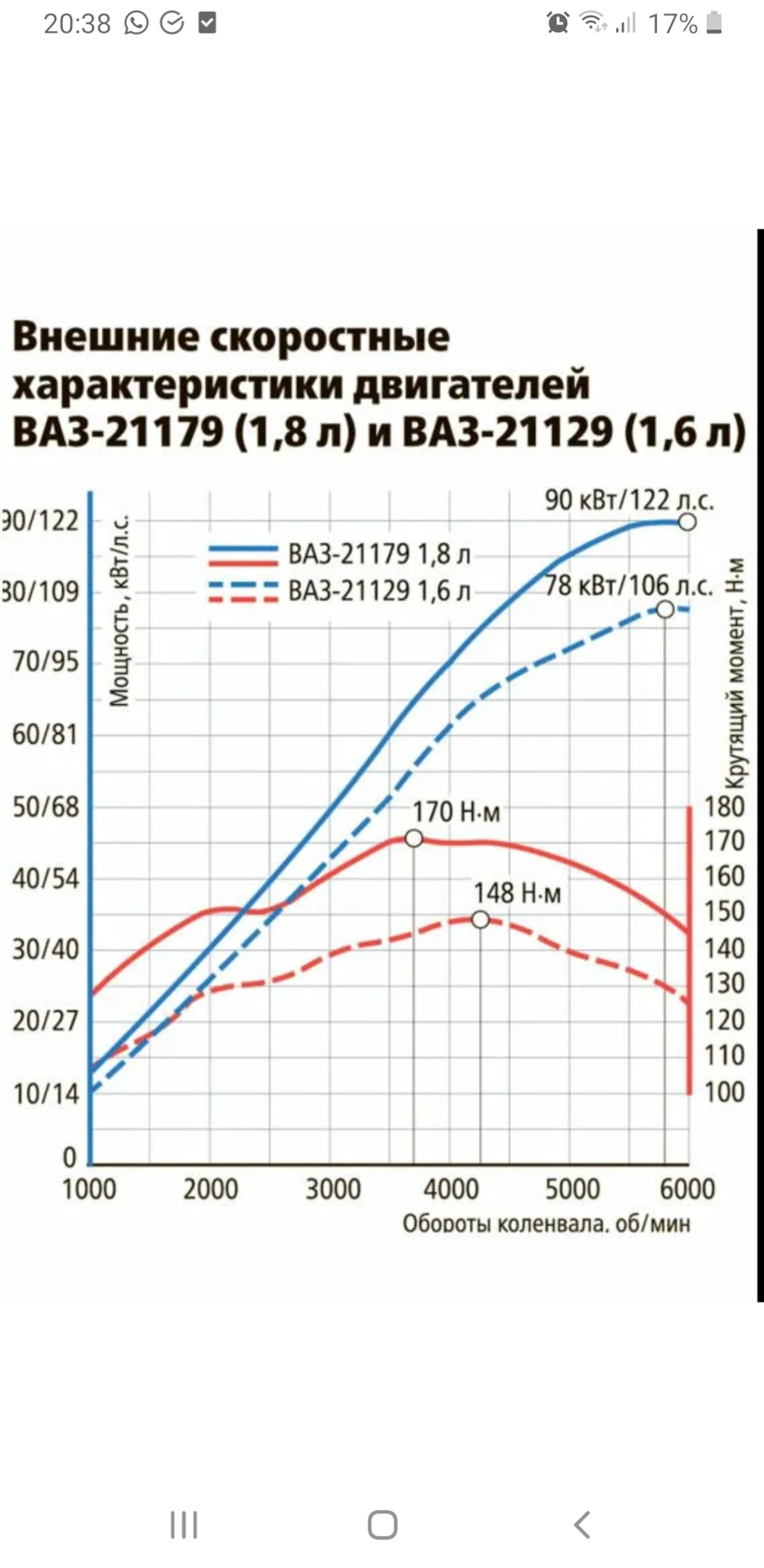

Примерно так, с 3000-5000, норм разгон на 4-ой, 1,6 тухнет, за мной как-то прицеплялся 1.6, упирается в меня а обогнать не может я ухожу
Ну у 1.8 если не ошибаюсь Макс крутящий на 3800, как на 8 клапанном, если в районе 4500 переключаться, можно на моменте постоянно ехать
Да примерно так и есть…просто на 1,8 момента на 1500 оборотов уже в два раза больше…
Ну почти все владельцы 1.6 утверждают обратное, я прошился ещё От Челябы 9.955 версия последняя, с низов ещё интересней, заводская прошивка грусть печаль.
Ну вот один честный человек, ато в основном до усрачки спорят разницы нет с 1.8
Я специально выложил список отличий и с чем столкнулся… комплектующие на 1,8 пришлось только заказывать… по езде- на 1,8 впечатляет тяга с низов… обкатываемся…

А что за поршни группы а, б и тп?
Ну у каждого размера поршней есть еще группы А, В, С… они имеют отличия в сотках для выбора теплового зазора. У меня с завода стояли 1цилиндр 82 группы "В" (он чуть больше и по весу чутка тяжелее) 2,3,4 цилиндры 82 группы "А"…
Завод не научился точить блоки с одинаковыми цилиндрами…
Жесть… С таким я еще не сталкивался, только вкладыши колена разных групп пока видел, но там подбор в тысячных
Так такой бардак идёт давно, еще со 126х приоромоторов. Перестук поршней с новая это норма)))

А кто это вам так подкапотку засрал мовилем?
Любимый дилер… обработка кузова была подарком
Жесть. Руки бы им оторвать
