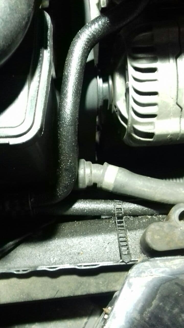

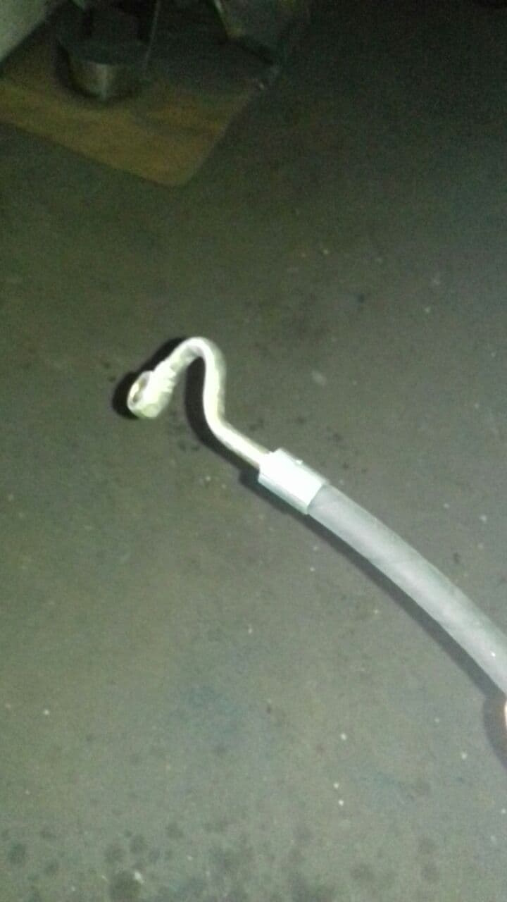

думаю за время владения автомобилем за бугром никто ее не менял так в бачке была не жидкость красного цвета а какой то мутлофан, плюс ко всему текли шланги те что от радиатора к бачку . все было в жирных подтеках.

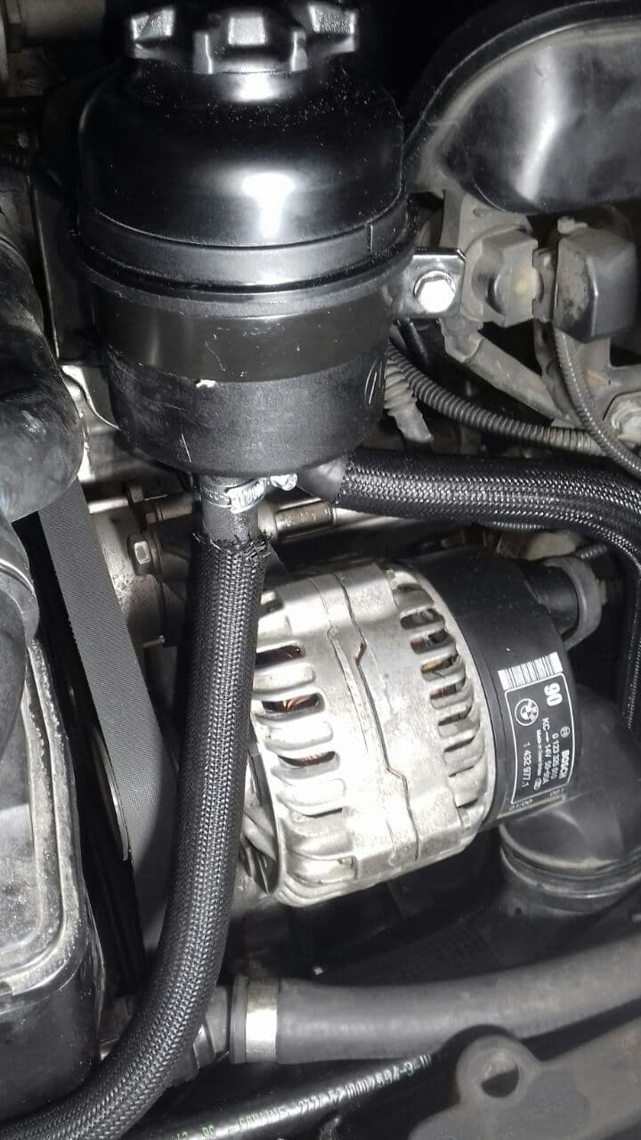

И так на розборе были куплены аналогичные шланги за копейки . их отдал на фирму по гидравлике для опресовки .на быстросьемах были заменыны колечки ( 4шт размер котирый мне подобрали 13,95* 2,65) оделись плотно

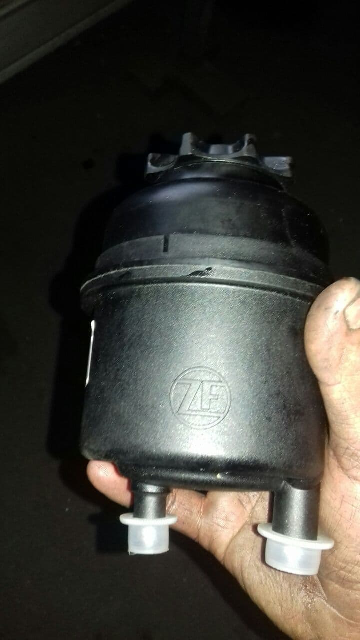

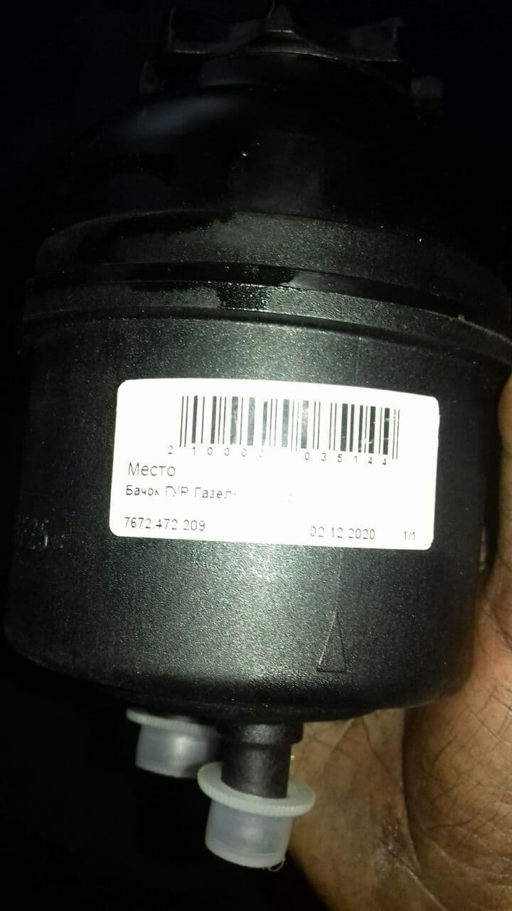

Куплен новый бочек ГУРа ZF ( он же бачек от Газель бизнес ))
Запчасти на фото: 7672472209

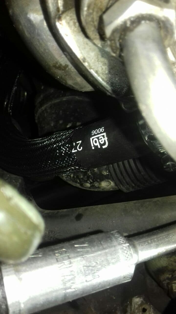

и новый подающий шланг FEBI 27341 ( от бачка к насосу)

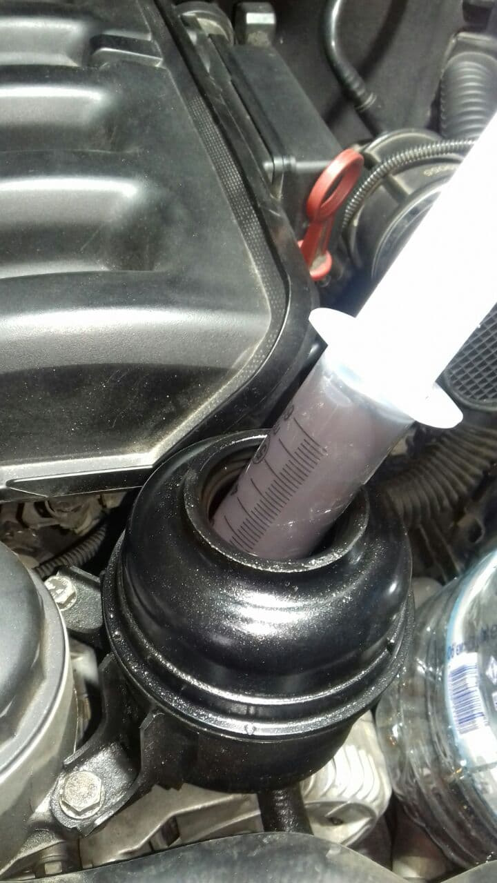

промыл сисстему литрой сивухи )))

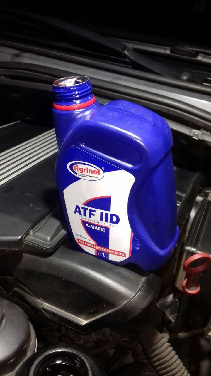

в роботу залил ATF TEBOIL

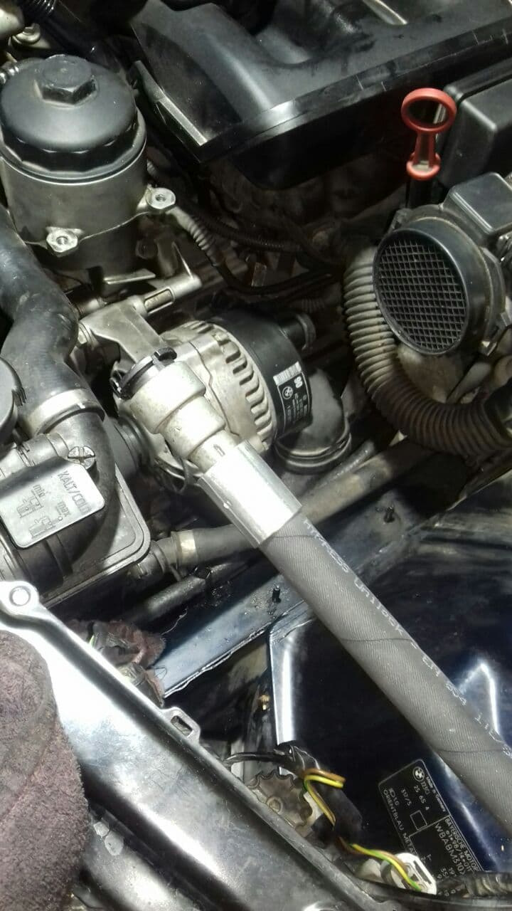

все собрал . все сухо . и получилось вроде как аккуратно
