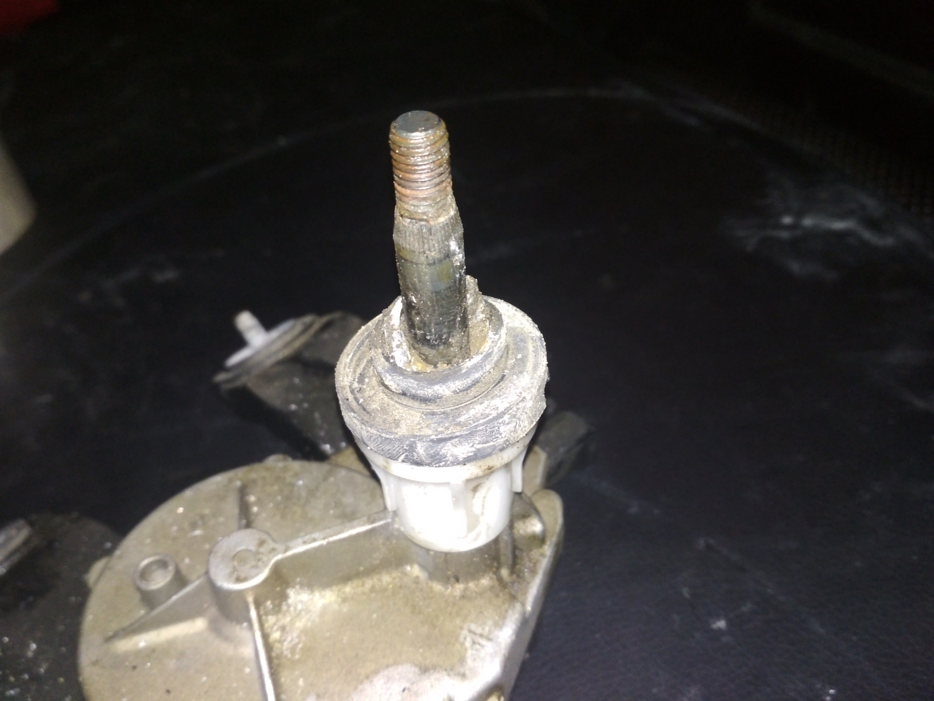

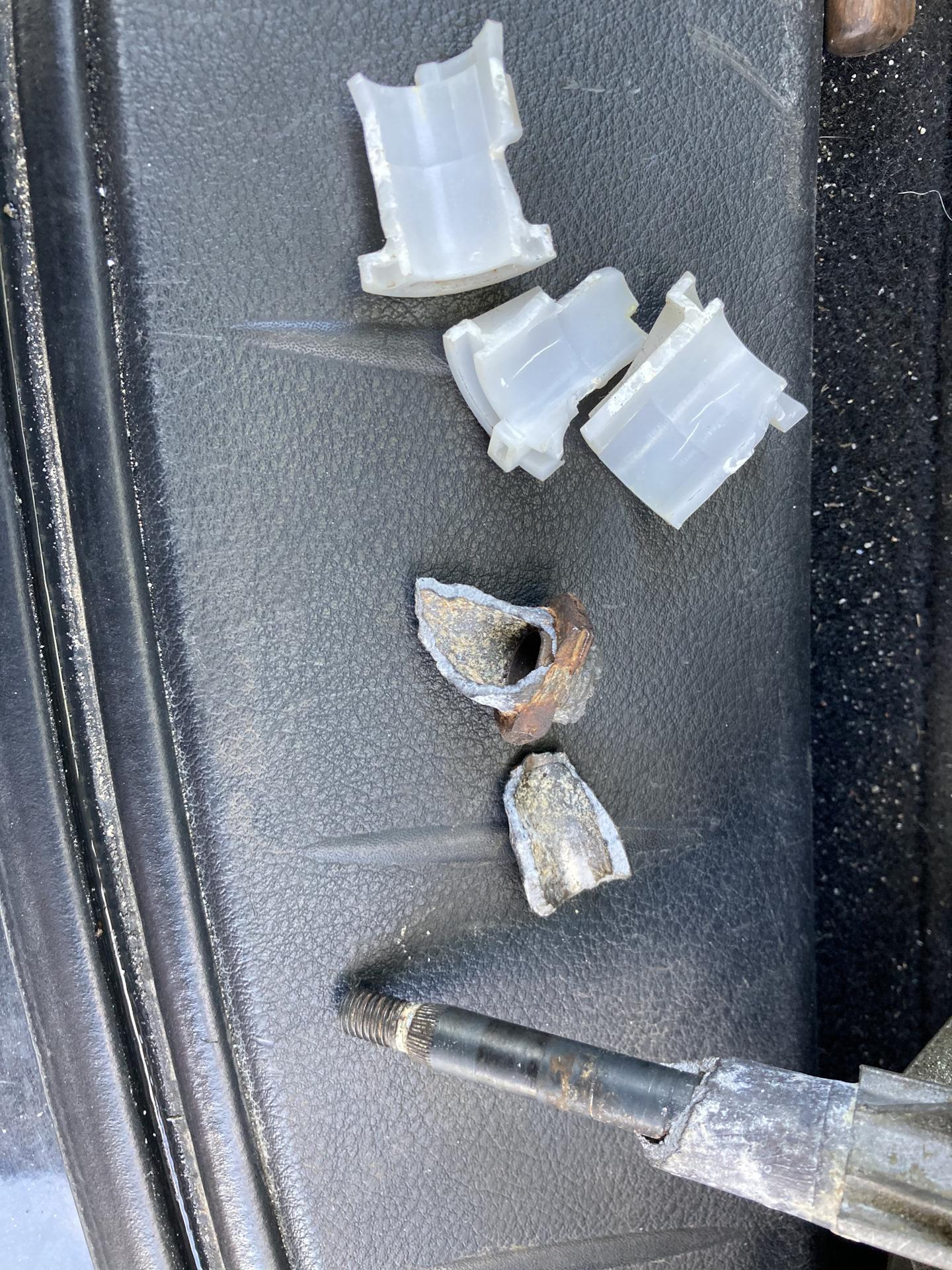

Итак во время замены стекла пришлось откручивать механизм стеклоочистителя, и алюминиевая резьба просто отломалась. Что можно придумать в этой ситуации?
Тоже обломилось, зачистил обломыши и склеил всё эпоксидкой. Собрал всё обратно без стальной фиксирующей гайки, т.к. лень было с резьбой возиться. Уже год всё работает прекрасно
У меня так же силюминиевая часть сломалась. Там внутри втулки никакой нет. Вместо отломанной части подобрал шланг чтоб плотно в отверстие стекла вставлялся и чтоб в нём свободно шток ходил и обрезал по нужной высоте. Так и стоит уже 6 лет.
можно спокойно зачистить обломыш до состояния ровной площадки, и поставить сверху на шток пирог из шайб и втулок и ездить… втулки пластиковые и резинки скомбинировал из родных и шевроле нива, ездил так два или три года, все отлично и сухо, при правильном нерукожопом исполнении поверь внутри двери сухо и уютно, нет никакой разницы просто опять же будет небольшой люфт внутри, потому что моторчик больше не крепится через стекло, но это и не критично… нужно только помнить об этом прикручивая гаечку на шток заднего дворника без фанатизма.
Спасибо за совет
Нет там есть втулка.
Тоже отломилось при снятии, оставил как есть. Проблем нет 3-й год езжу
У тебя бронзовая втулка не вышла? У меня обломилась вместе с ней.
поехать на разбор и купить бу, или выкинуть и заглушить отверстие
