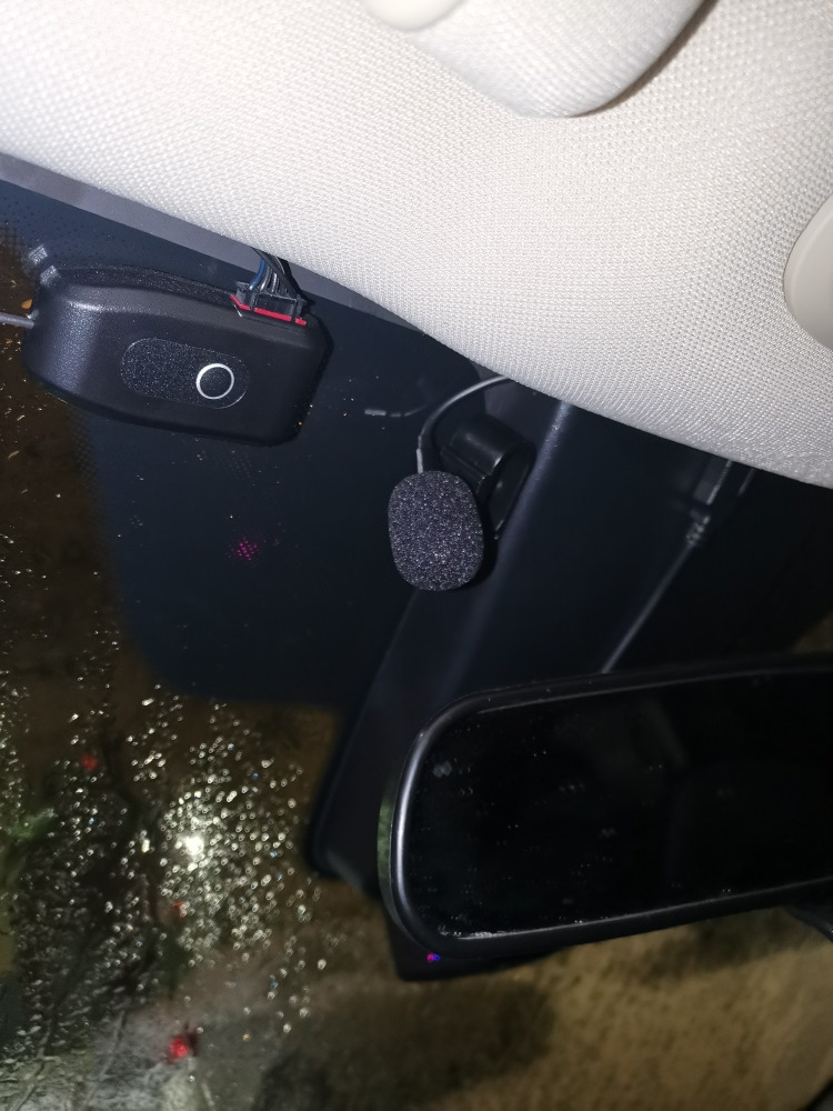

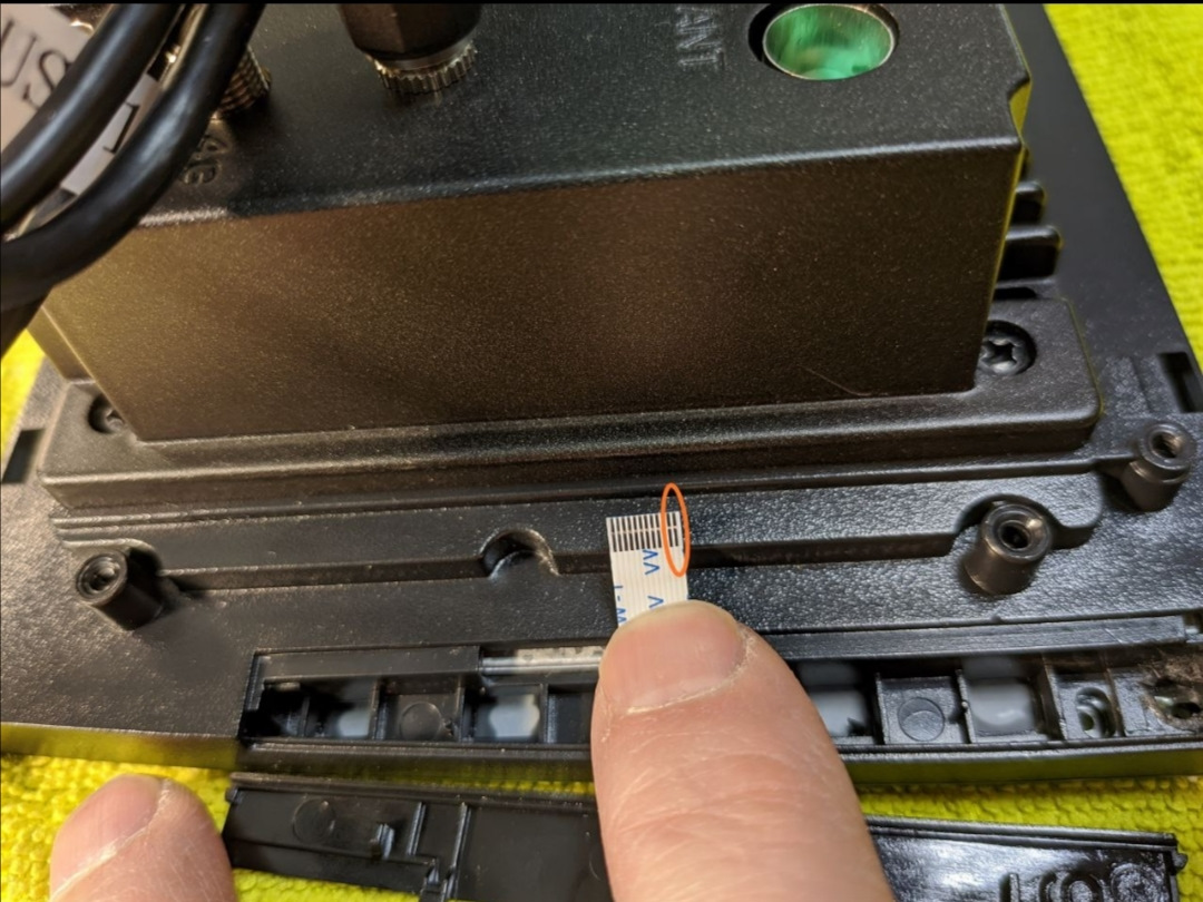

Ранее в БЖ писал о том что установил новое ГУ Teyes CC2+. Всё бы хорошо, магнитола огонь, наслаждаюсь до сих пор. Но вот звук встроенного микрофона был честно говоря не очень. Слышали меня посредственно, звук как из бочки. Если не на ходу, то ещё ничего, но как поехал, то уже сразу чувствовалось. Чтобы победить эту проблему, установил вчера выносной микрофон. Для того чтобы он работал как надо, нужно обязательно каким-то образом отключить штатный. Некоторые его выпаивают, но можно просто наклеить скотч на контакты разъема, таким образом просто его отключить. Для подключения микрофона заказывал отдельно к ГУ жгут проводов с разъемом 3,5 мм.
Разместил микрофон на корпус регистратора, который у меня вместо кожуха зеркала. Теперь слышат меня отлично в любых режимах, как будто по телефону говорю, а не по громкой связи.
Всем добра!

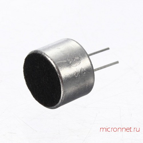

В схеме к ГУ указаны пины, на которые можно подключить выносной микрофон. Но эти пины в колодке пустые. Т. к лишних проводов в комплекте достаточно, то можно их вставить в нужные пины и подключить микрофон. Штатный микрофон выпаивается элементарно, т. К ГУ для этого разбирать не надо. Отдельная платка под крышкой сбоку. Торчащие нештатные приблуды мне не хотелось развешивать, по этому выносной микрофон установил в отсек микрофона глонасс. Микрофон таблетка в радиотоварах 20руб. Вопрос с громкой связью закрылся.

В посте, первое фото-микрофон на своём рабочем месте. На втором фото-какие контакты нужно заклеить скотчем, чтобы отключить штатный микрофон.
Спасибо за пояснения!
Выходит, что штатный можно просто вынуть руками не выпаивая?
Штатный впаян на плате. Отключить его можно наклеив на контакты скотч, как на втором фото.
