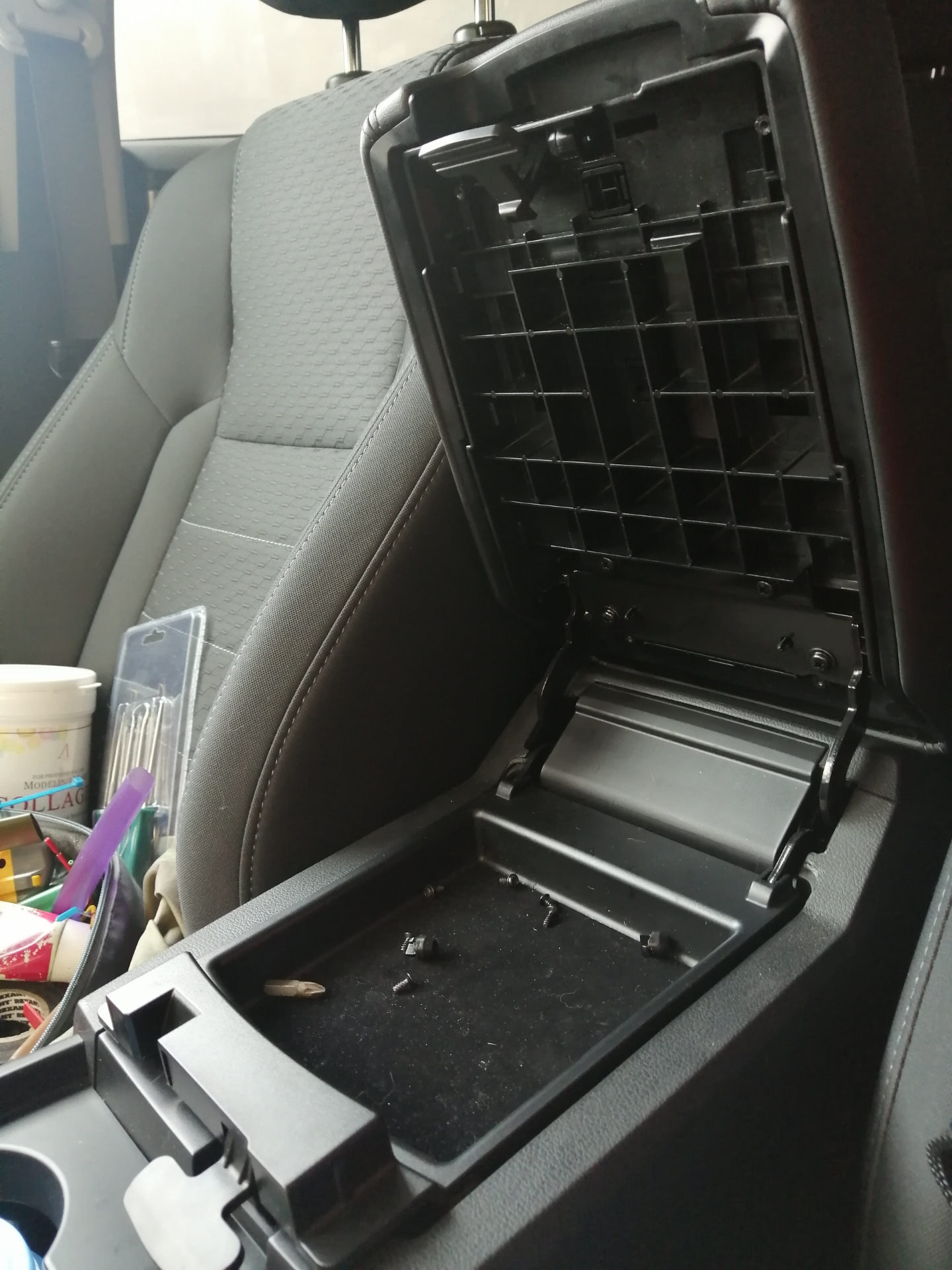

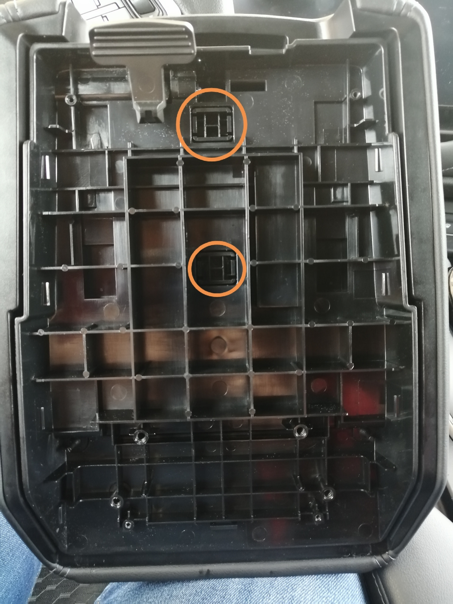

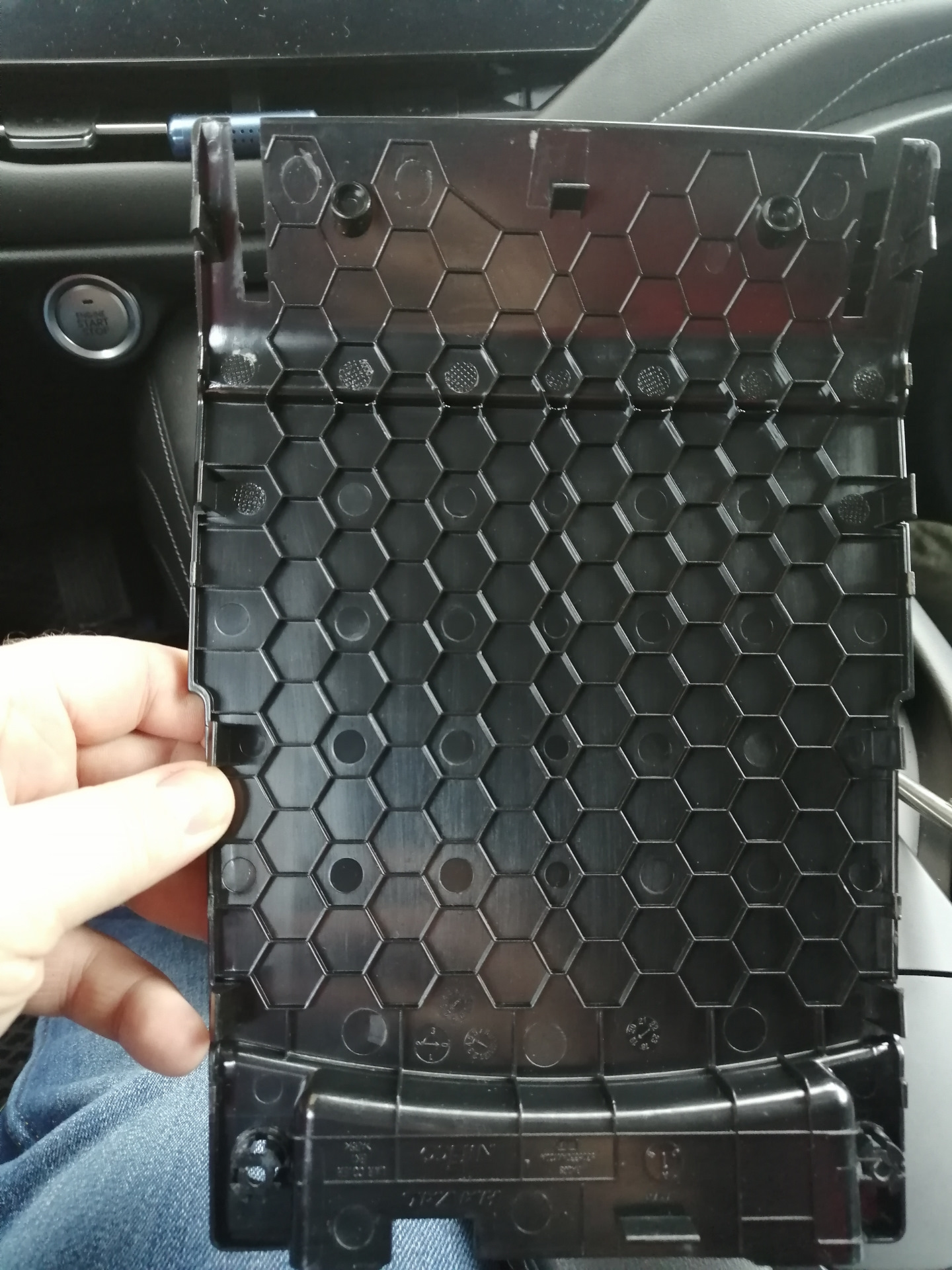

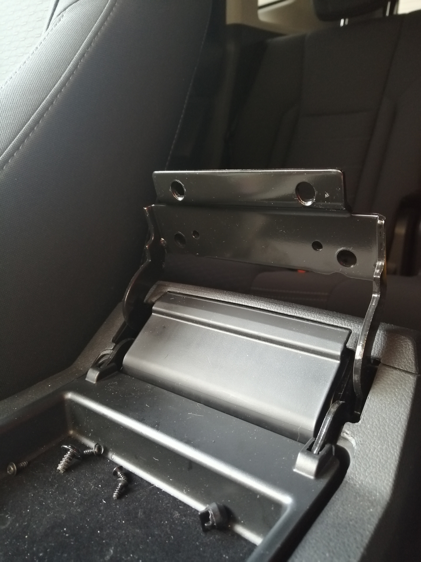

Здравствуйте, меня не устраивало то что передний подлокотник очень легко отъезжал назад (то есть, при выдвинут ом вперёд положении, подлокотник от лёгкого нажатия локтем пассажира, при разгоне особенно, отъезжал назад, и его то и дело приходилось возвращать обратно). Я решил его разобрать и выяснить почему токая плохая фиксация. Короче там фиксирующая пластина плохо выполняла свою функцию. Я открутил её, положил под её шайбы примерно 1мм, и закрутил самореза обратно, тем самым она приподнялась и как следствие стала фиксировать подлокотник жёще. Чего я и добивался. И ещё проклеил все соприкосающиеся элементы в подлокотнике шумопоглощающей изолентой, чтоб не скрипел.

Спасибо, за инструкцию . Очень нелегко вынуть два фиксатора . а так тоже подложил шайбы . Подлокотник стал фиксироваться надежнее ! Вопрос только к долговечности ? как у автора все также четко фиксируется подлокотник ?

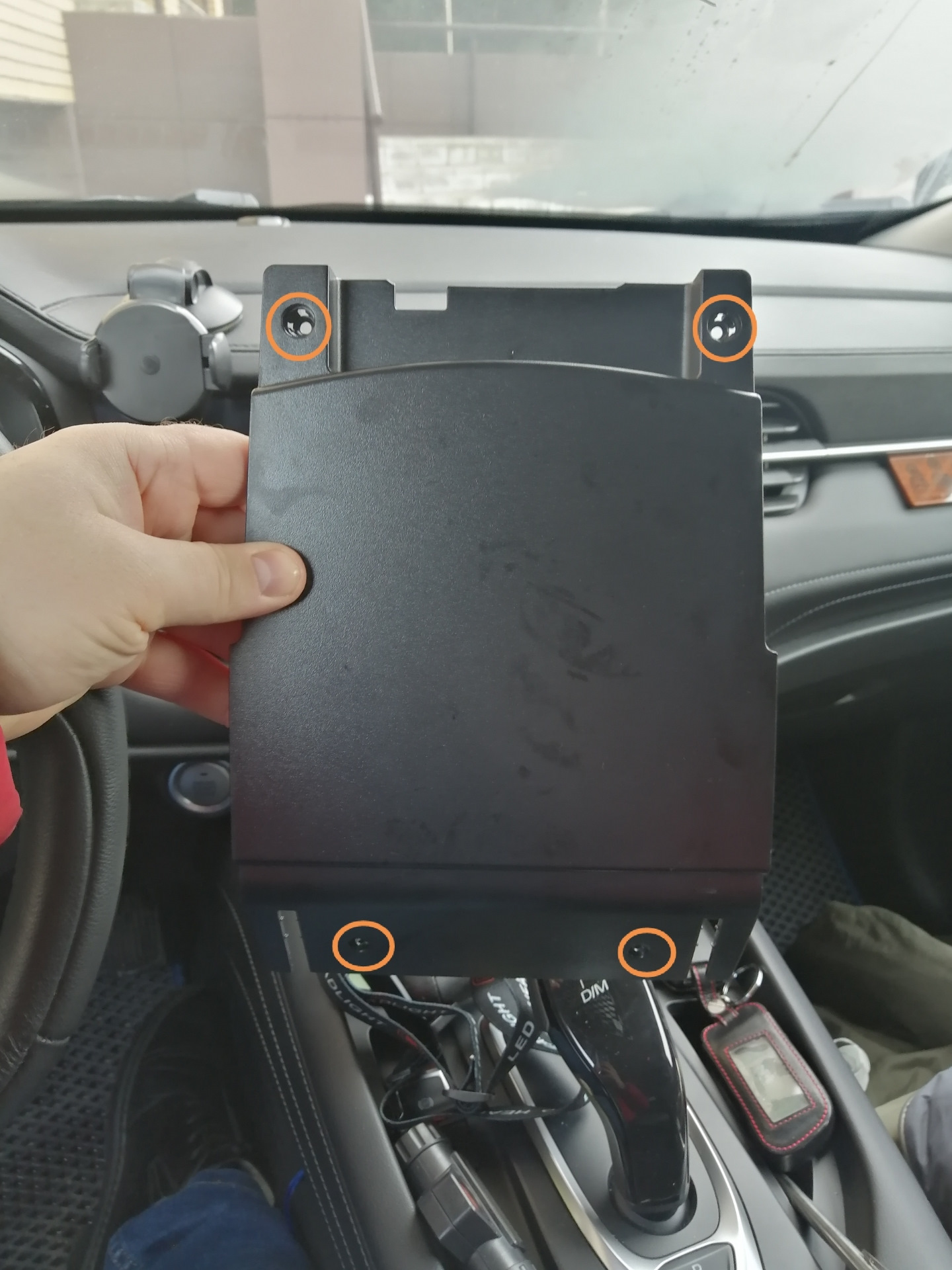

Как поддеть накладку для демонтажа? Можете поподробней показать пожалуйста или фото приложить)
Откручиваешь четыре самореза и поддеваешь, она там на язычковых клипсах.
Я поддевал пластиковой лопаткой.
