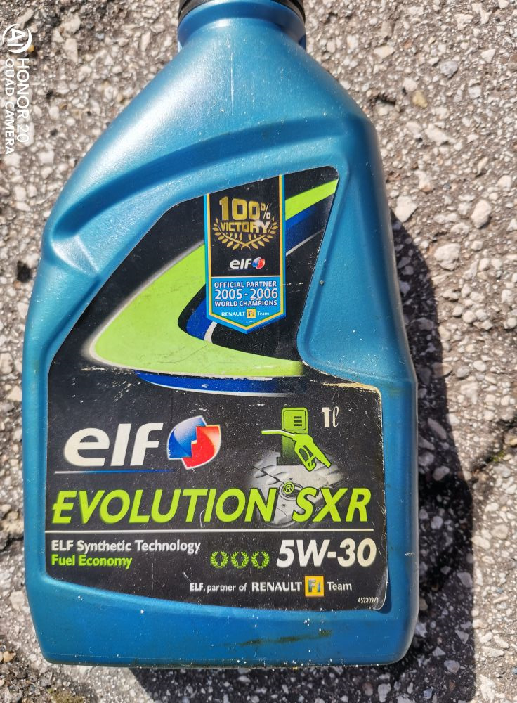

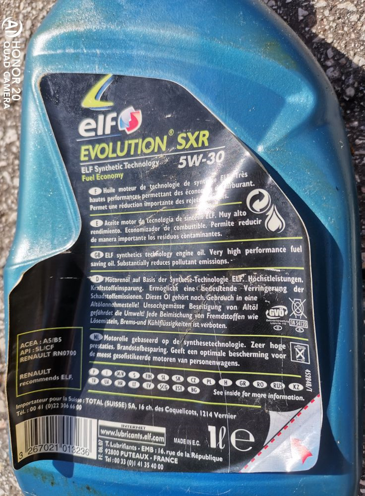

А вот после финиша меня ждал сюрприз, проверяю уровень масла, а там MIN. Сначала я даже подумал, что впопыхах чего то не затянул, то ли фильтр, то ли пробку. Всё пролазил, но нет! Везде сухо! А надо сказать, что до этого момента, данная машина не потребляла масло ни граммулечки. Я на столько к этому привык, что с собой на долив ничего не вожу. Также я знал, что в нише для колеса у меня должна лежать литруха Эльфа, но вот как раз она, была куплена в первую дальнюю поездку и так и не пригодившись, валяется там лет так 12. Появилась дилемма: свежее, но другое или такое же, но просроченное. В памяти сразу всплыли прозрачные бутылочки, которые даёт дилер на долив. В них уже через год появляется осадок и с каждым годом он всё увеличивается. Знаю также, что гарантийный срок хранения запечатанной канистры 5 лет.
Нашёл я эту канистру и открыл её, ничего ужасного не увидел, масло как масло. Запах обычный, осадка нет. Видимо из-за того, что хранилось в машине и постоянно перемешивалось. В общем, пометался я, потом залил грамм 400 старья и тронулся в обратный путь. С самого утра сначала выехали в сторону г. Брест. Хоть это и крюк, но все проголосовали за посещение Брестской крепости.

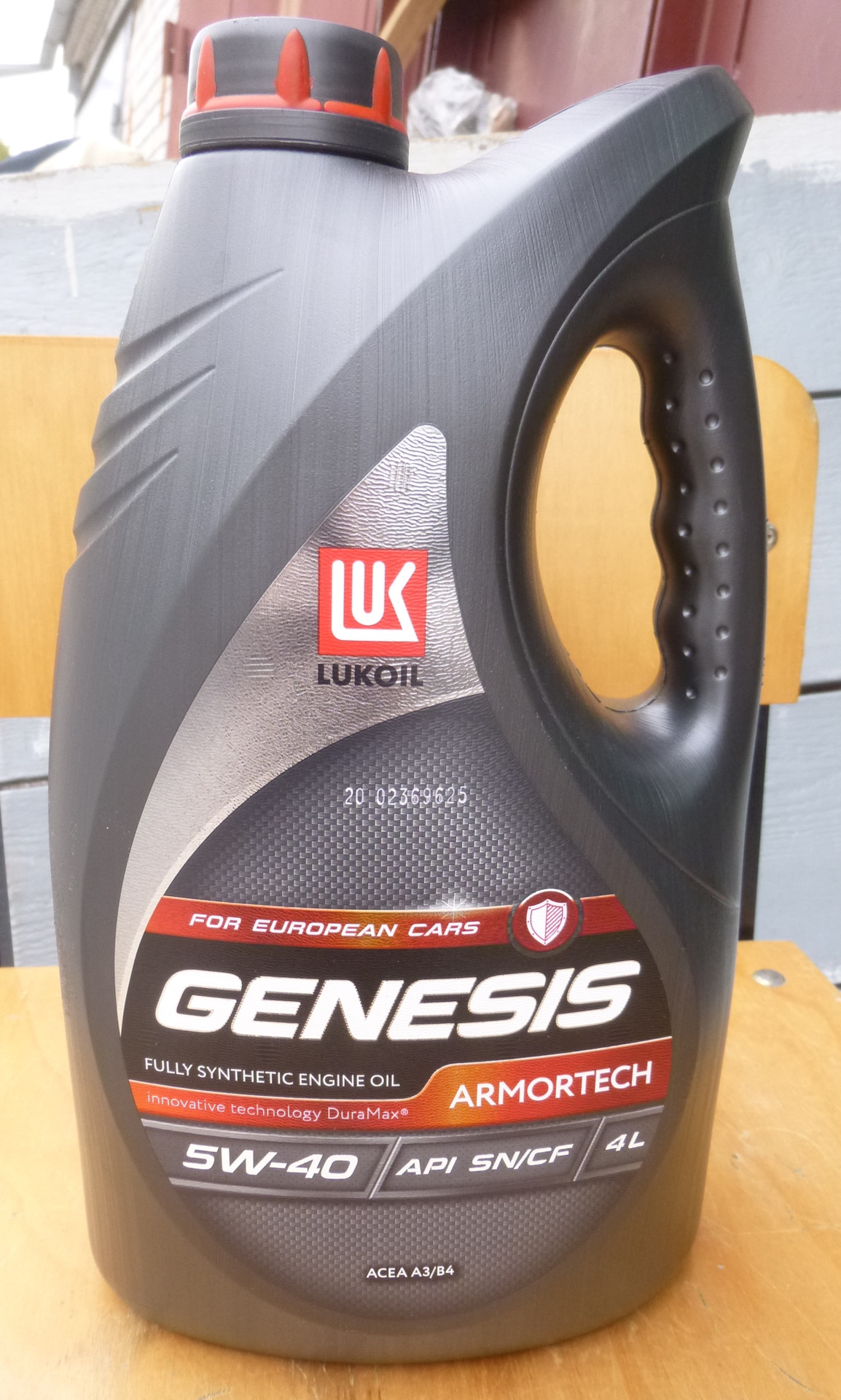

После этого масло я заменил и залил LUKOIL GENESIS ARMORTECH 5W-40. С Лукойлом я давно определился, а вот стоит ли переходить с 5W-30 на 5W-40, до поездки я ещё размышлял. Знаю, что на эту тему идут жаркие споры и с аргументами с обоих сторон я ознакомился. У меня чаша весов слегка качнулась к 5W40. При этом учитывал, что инструкция которая прилагалась к авто данное масло одобряет и даже допускает 5W50.

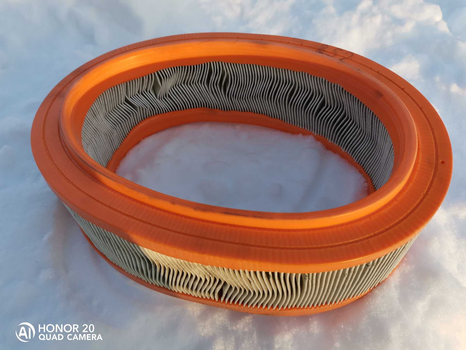

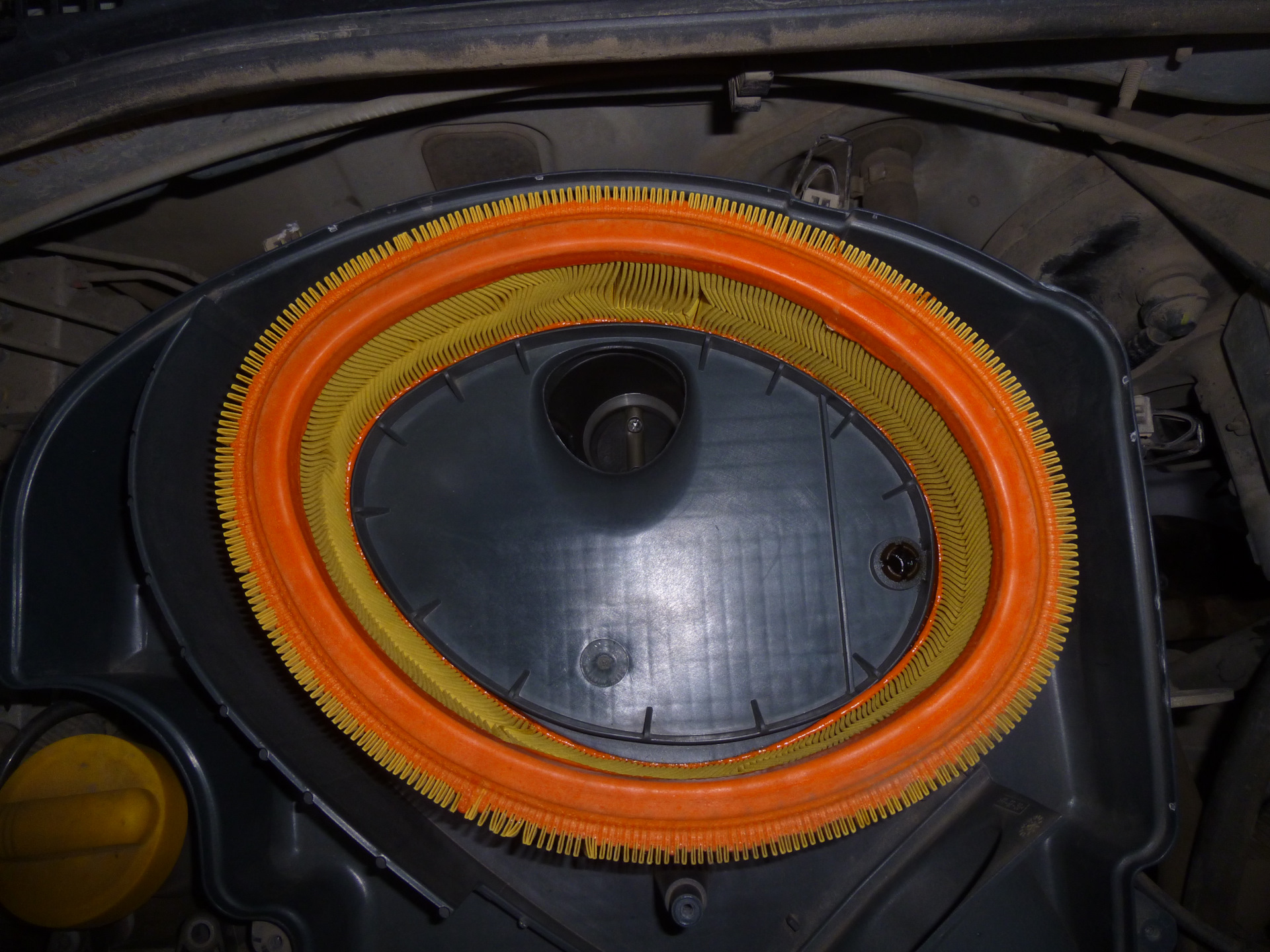

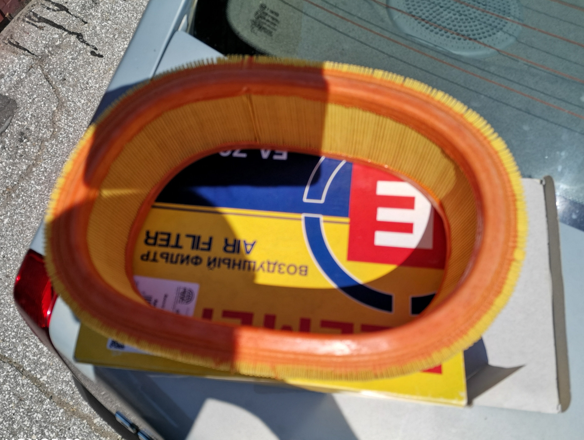

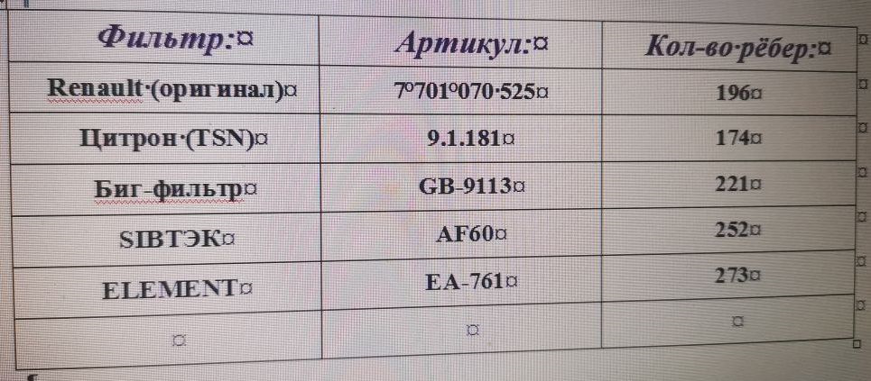

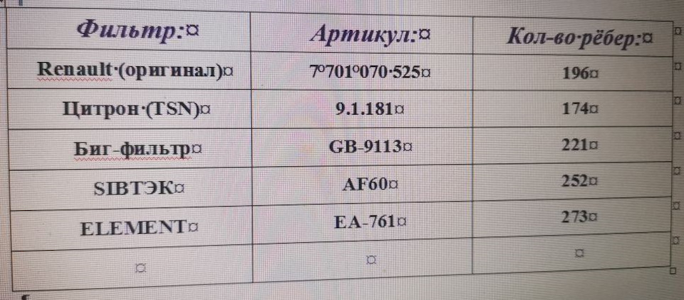

Переход на Лукойл состоялся в середине ноября. На данный момент проехал на нём 2000 км. Заводился на нём в -20С и ниже градусов (один раз в -27С) Пока всё гуд, а дальше будем наблюдать. Дальних поездок не было, а в городе уровень замер т.ч. есть ли расход, пока не знаю. Вместе с маслом заменил воздушный фильтр, стоял «SIBTEK» (артикул AF60) поставил «ЭЛЕМЕНТ» (артикул EA-761). Челябинский фильтр ставлю первый раз и в принципе мне он понравился, бумага хорошая, рёбер много, размер чуть большеват, но всё прекрасно закрывается и самое главное герметично. Проверял его через 1000 км пробега, всё норм.

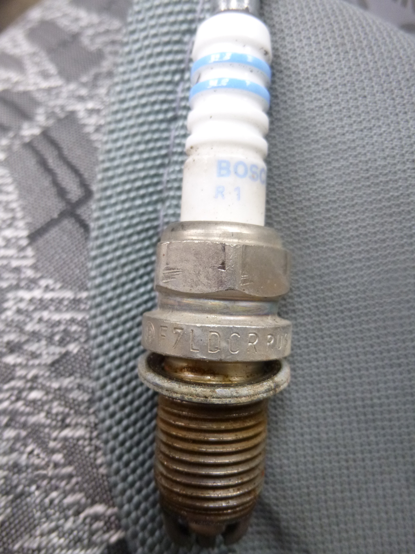

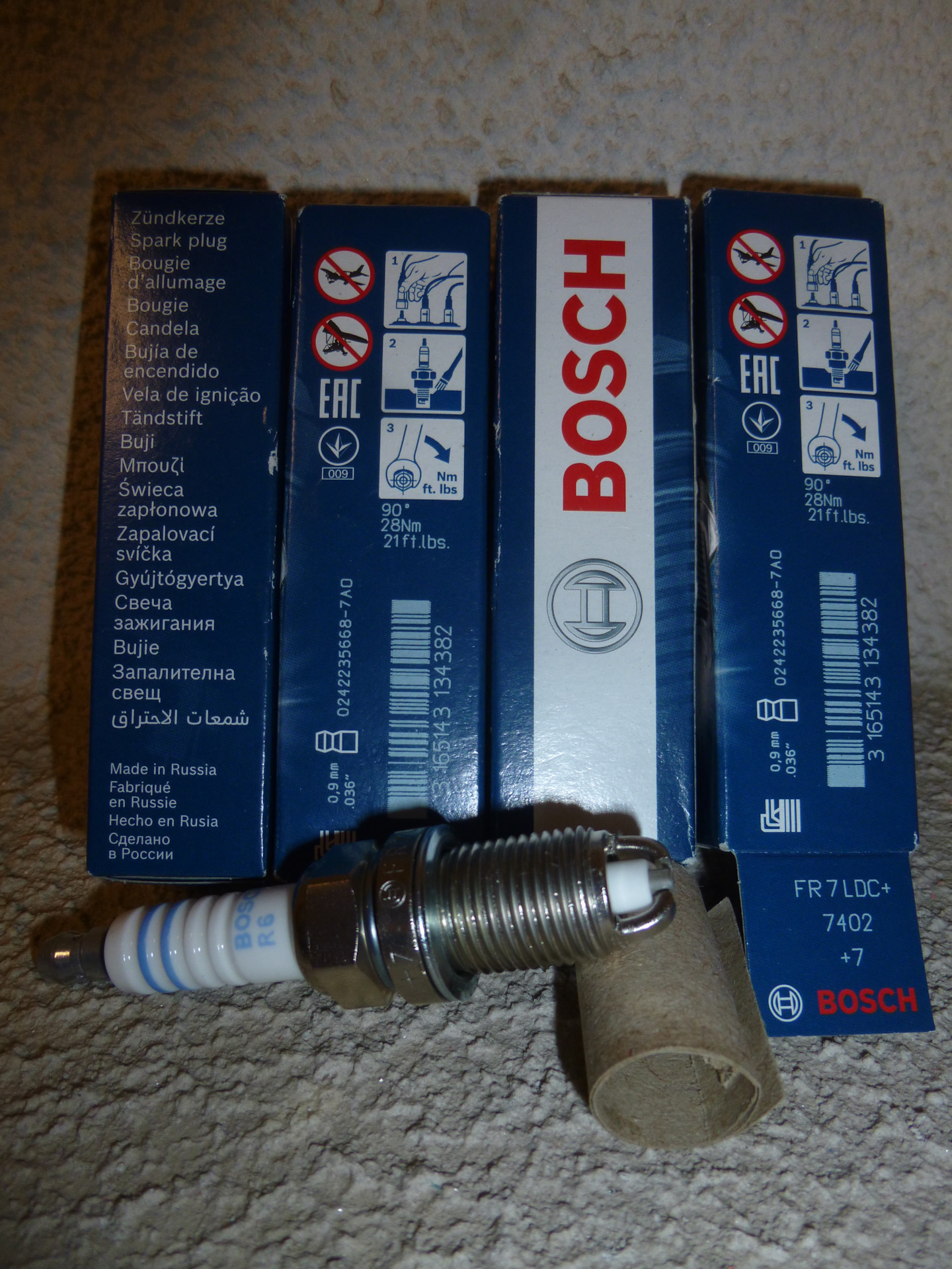

Также поменял и свечи, стояли у меня RENAULT (артикул 224013682R, внутри лежит Bosch FLR7LDE), в 2018 году каталог Автодока выдавал их как офф. замену оригиналу, но сейчас их или нет в наличии или дорого, поэтому купил проверенные БОШ (артикул 0242235668, внутри лежит FR7LDC+)

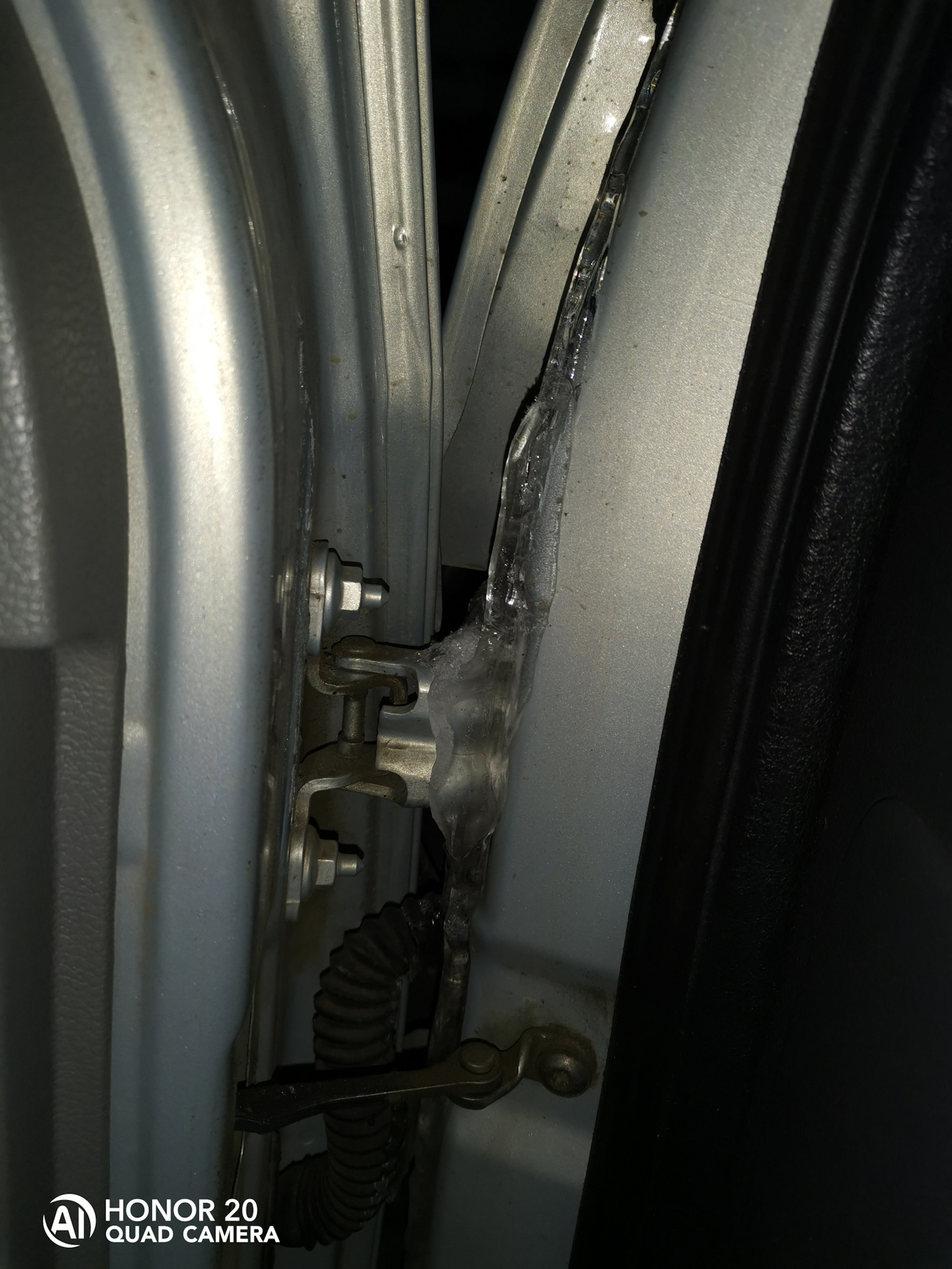

В принципе, из глобального, это и все события, в остальном все хорошо, машина продолжает кататься в ежедневном режиме. Есть правда одна мелкая неприятность. Зима в этом году была снежная и положительных температур почти не было. И когда во время поездки прогревается салон, то талая вода с лобовухи и крыши вздумала стекать в районе петлей водительской двери. После стоянки открываешь дверь и раздаётся хруст ломающегося льда, того и гляди краска отколется. Раньше такой фигни не было! Почему так стало не знаю, уплотнители все целые, сливные отверстия замерзли? Так они наверное всегда зимой замерзают. В общем причину не нашёл, одно радует – весна!

По петлям это у них у всех течет по этому там герметик, поджерает тоже у всех если жарить больше 3000 оборотов.

Не тратьте деньги на Генезис, Люкса вполне хватит.
Вы его жарили под 4000об, что вы хотите, поджирать на повышенных оборотах это нормально. Если за год меняете масло пару раз, переходите на смену по сезону. Я меняю на холод 5/30, тепло подбираю 10/30 погуще ближе к 40-ке. 5W летом ненужны.
