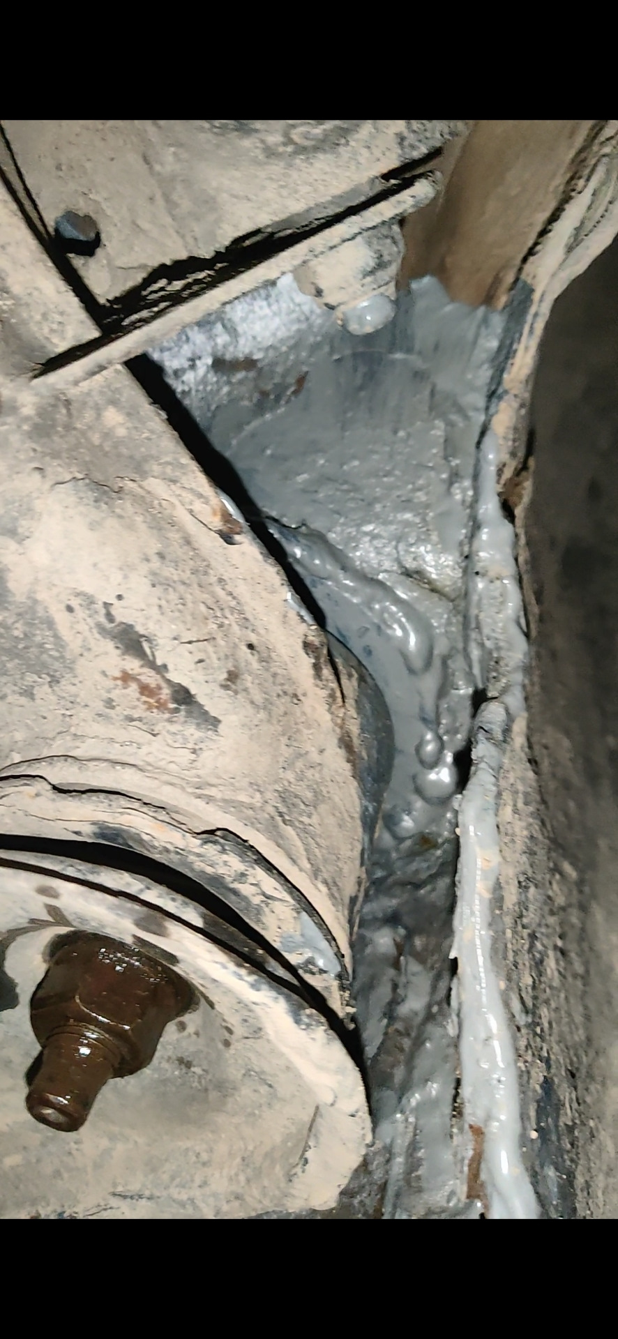

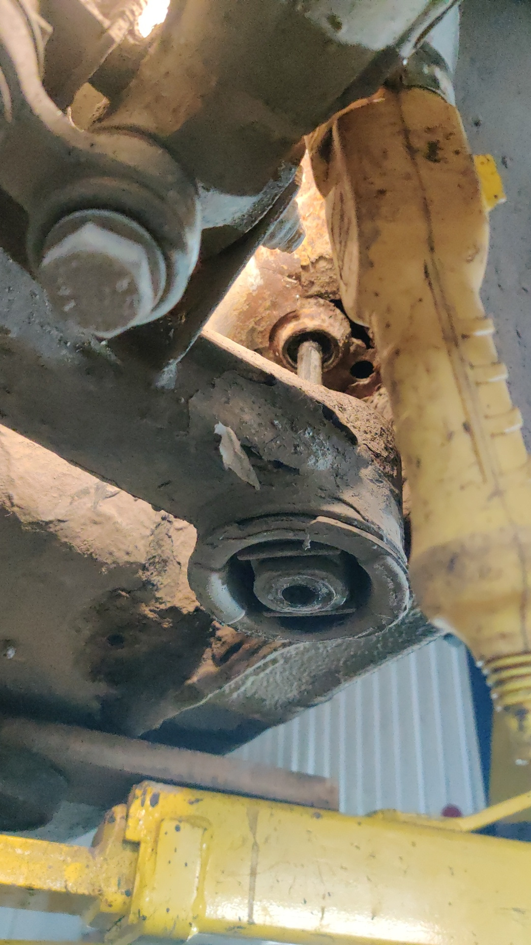

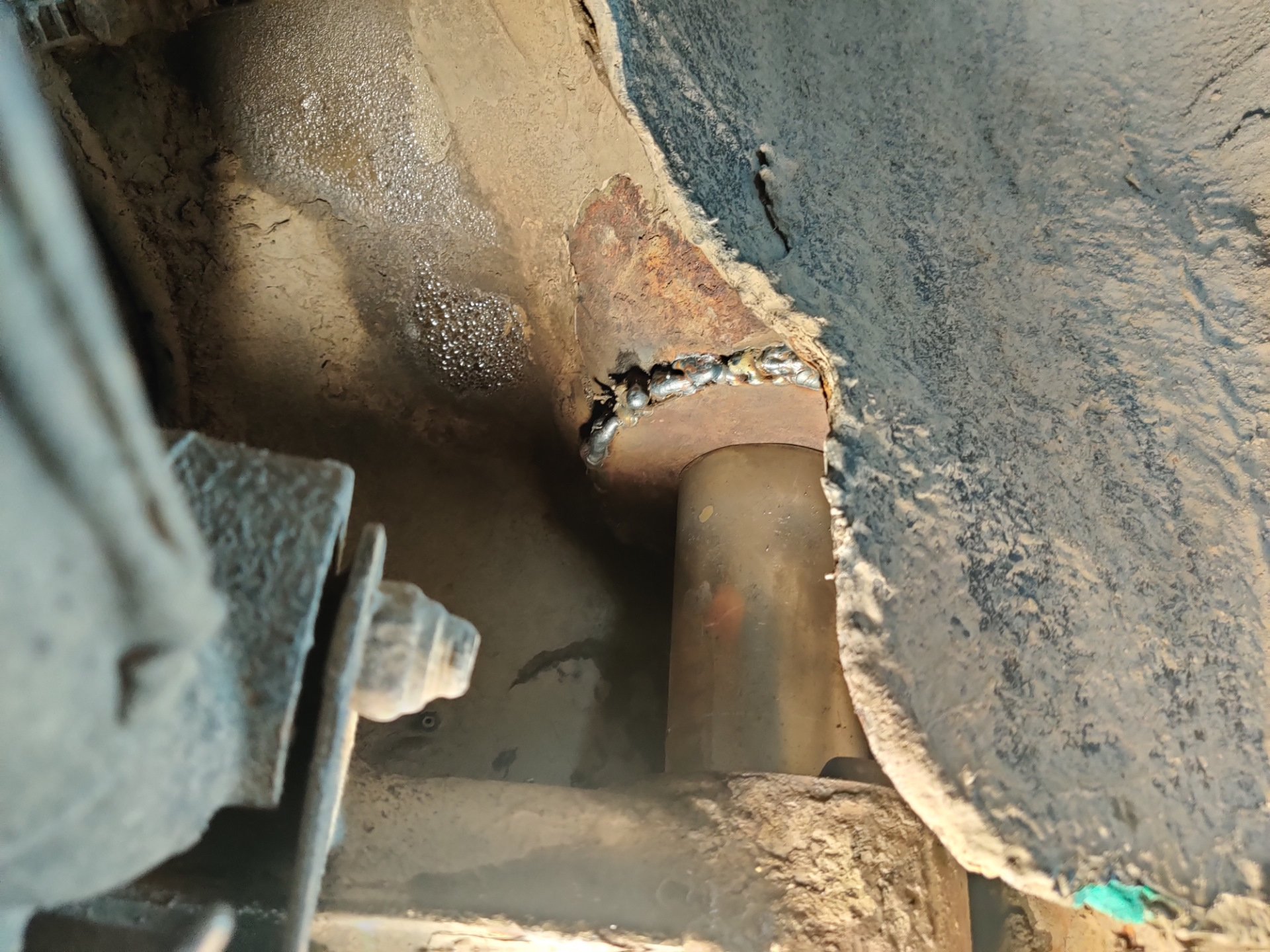

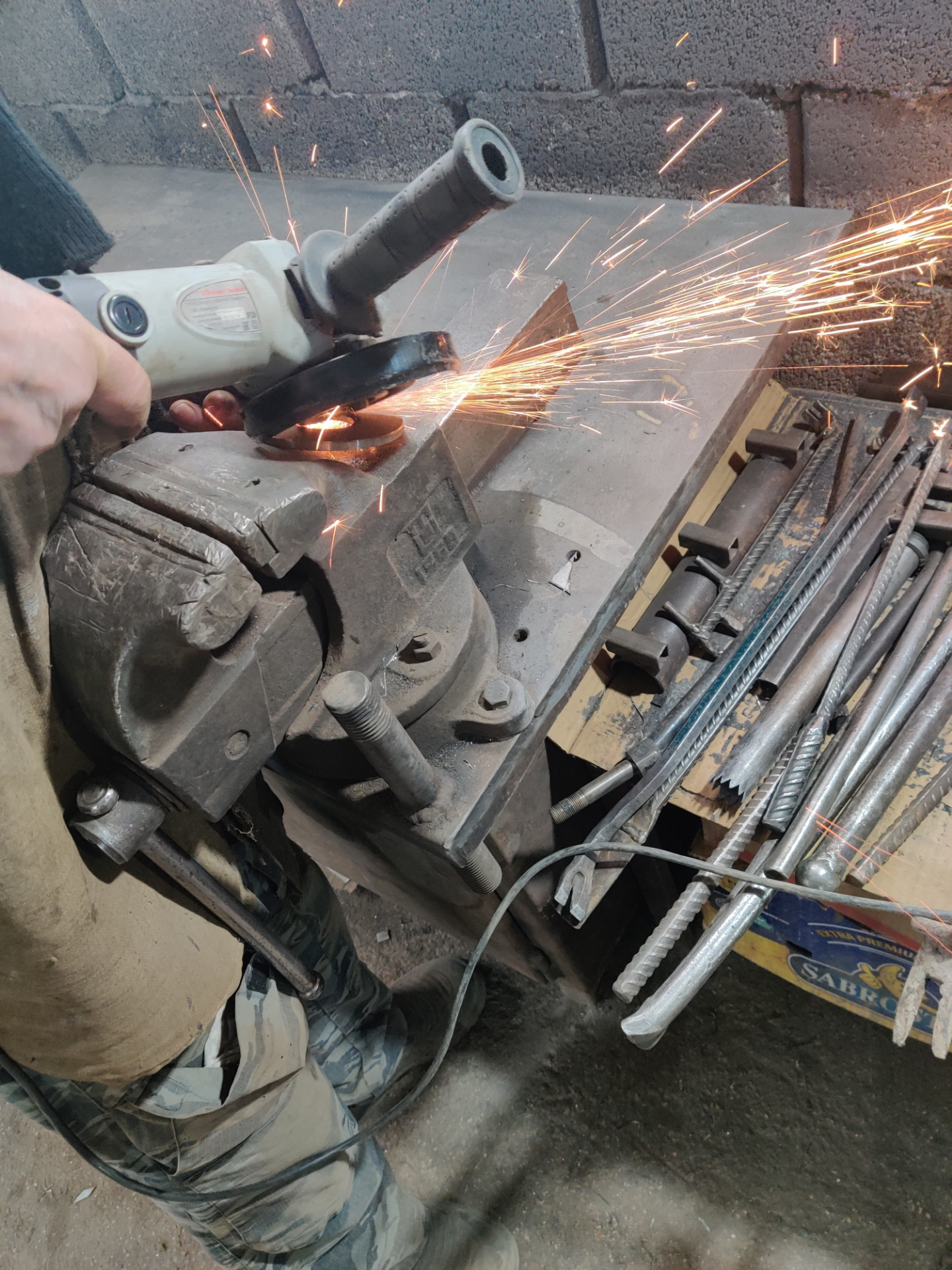

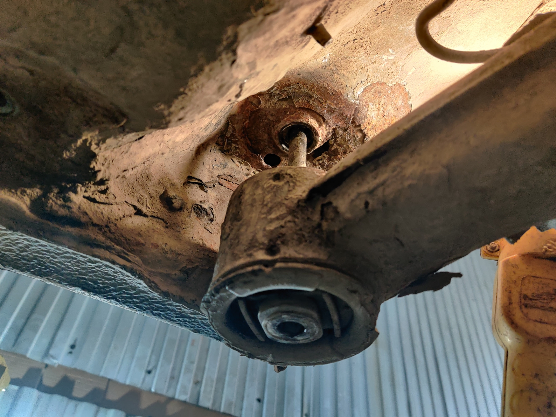

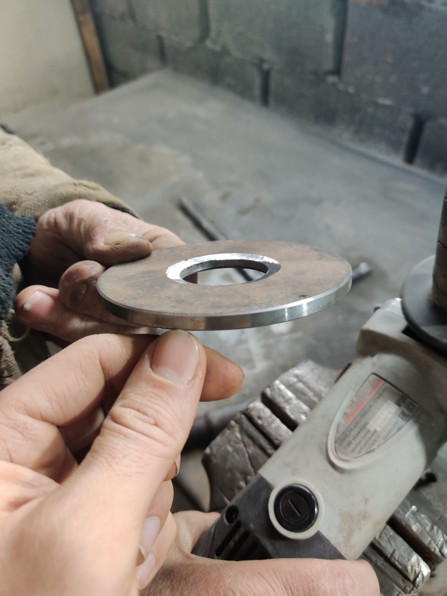

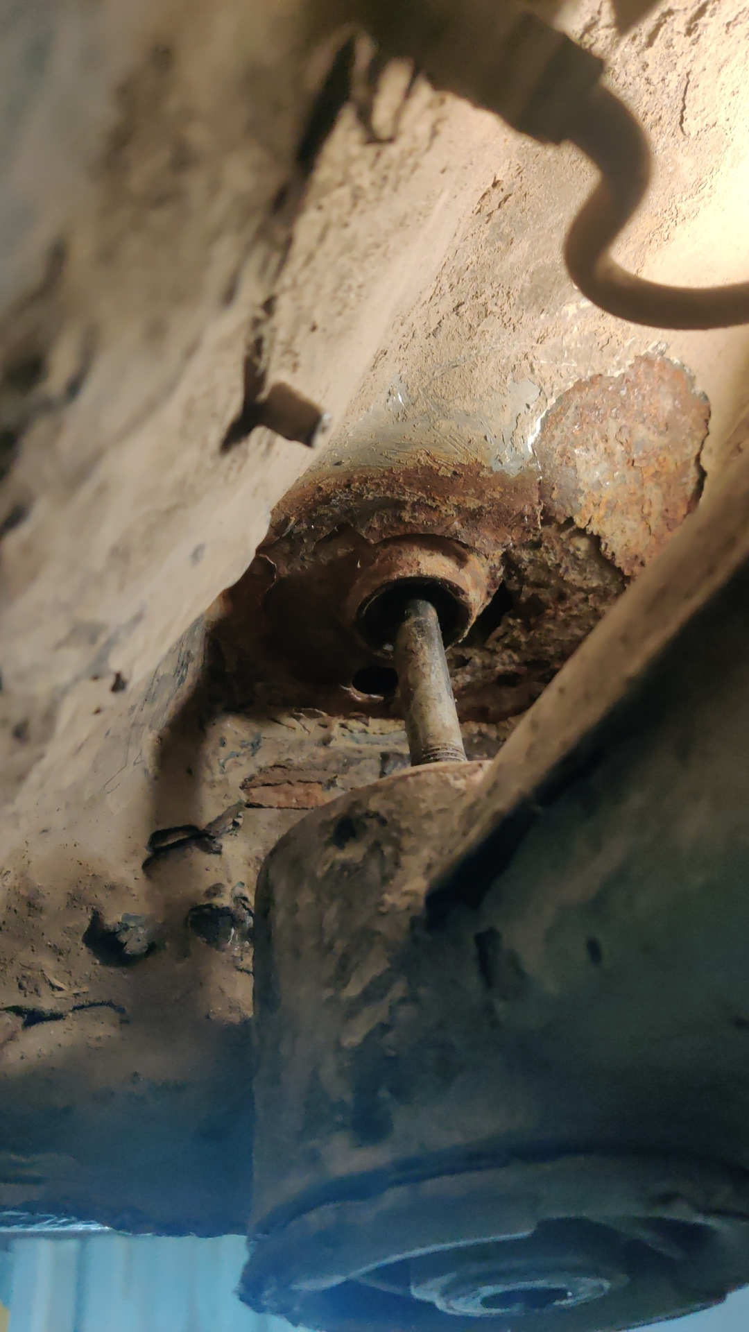

При замене больших сайлентблоков балки (гуммилагеров), о которой я писал чуть ранее, была обнаружена сквозная коррозия в местах крепления справа, что немного огорчило, так как за год эксплуатации авто нигде не было выявлено такого минуса, но время берет свое (с этим не поспоришь), главное вовремя обращать внимание на такие моменты и машина прослужит долго. При замене передних и задних амортизаторов проверял чашки на наличие коррозии и так же при замене других запчастей. Проблему решил сваркой кэмпи и огромной шайбой толщиной 6 мм., внутренний диаметр берите 38мм, наружный 100 мм. (Хороший токарь сделает надежно). Результат превзошел все ожидания))
Пропало небольшое елеслышные скрипы с задней правой части. Левая" чашка" или место крепления сайлентблока было в идеальном состоянии. Естественно после сварки все замовилил средством от хорошей, всем известной фирмы "Liqui moly".

Боюсь, что шайба такой толщины, приваренная к уставшему металлу, может долго не протянуть.
Поживем, увидим. Если что, напишу сюда)
Nikas3715
Тоньше ставить смысла нет. Сварщик с опытом был, сказал 2-3 мм обычно делает на советские авто. А у 34-ки это проблемные места, сам знаешь. Лучше перебздеть, чем недобздеть, как говорится))
Я в том смысле, что нагрузку лучше распределить — сделать латку полностью по лонжерону, вырезав гниль. На моей было ещё живо все. Если не роздавать боком, то и этого, конечно, хватит.
Там только пол окружности сгнило, остальное в норме. Поэтому решили так сделать. Спасибо за совет 👍🏻

привет! тоже постигла меня эта беда с правой стороны подскажи пожалуйста когда варили балку снимали или так можно подлезть?
Здорова! Свесил, полностью снимать не пришлось. Но свешивать прям прилично надо. Чтоб доступ хороший был, вокруг сделать полностью (хотя у меня половина только была в дырках, решил делать капитально). Шайбу бери максимально широкую в диаметре — 100м. Делай капитально и надолго.
А я полностью скидывал, на подьемнике, на стойках откатил и лепил. Там работы на снятие немного, трубки тормозные, троса, кардан и 2 болта стоек.
