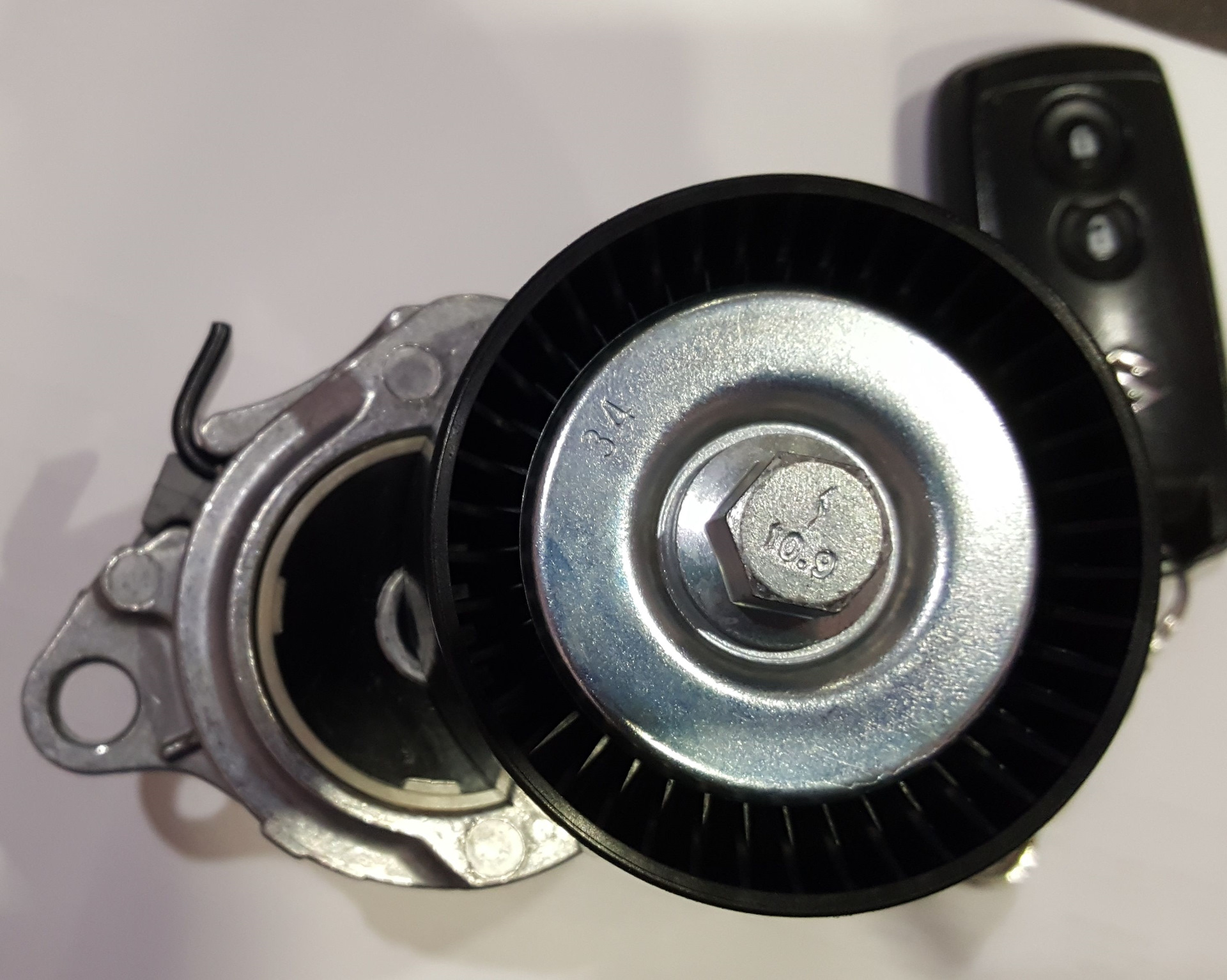

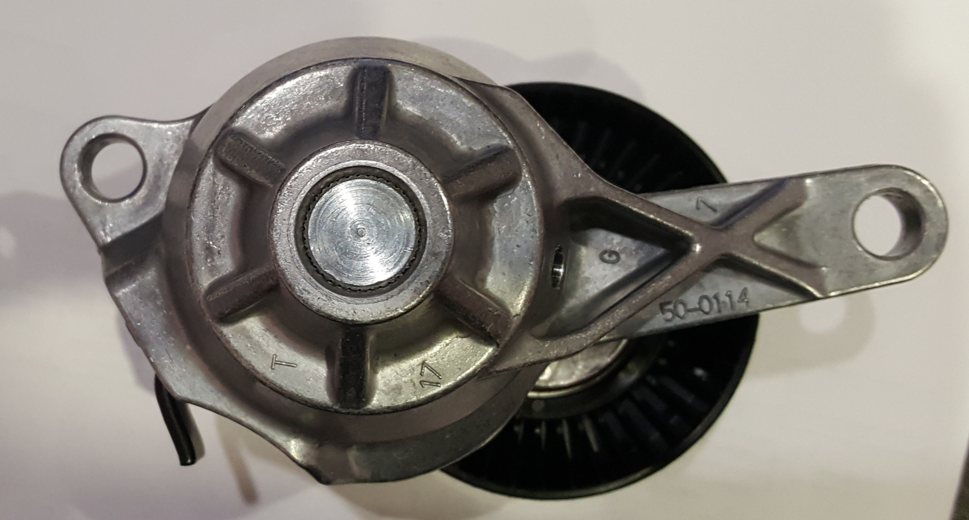

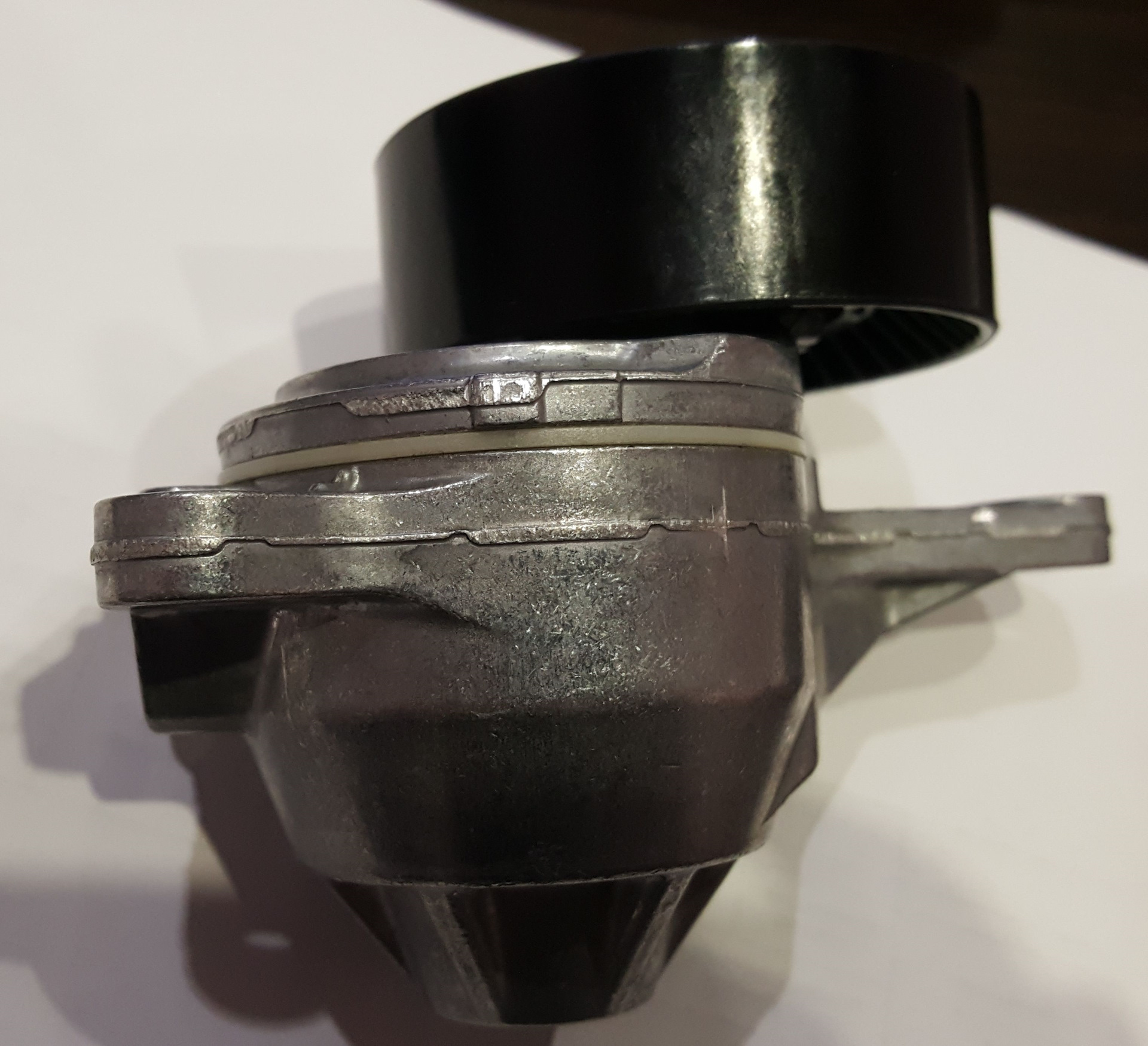

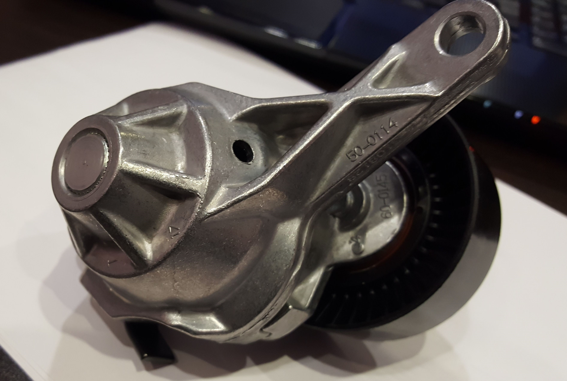

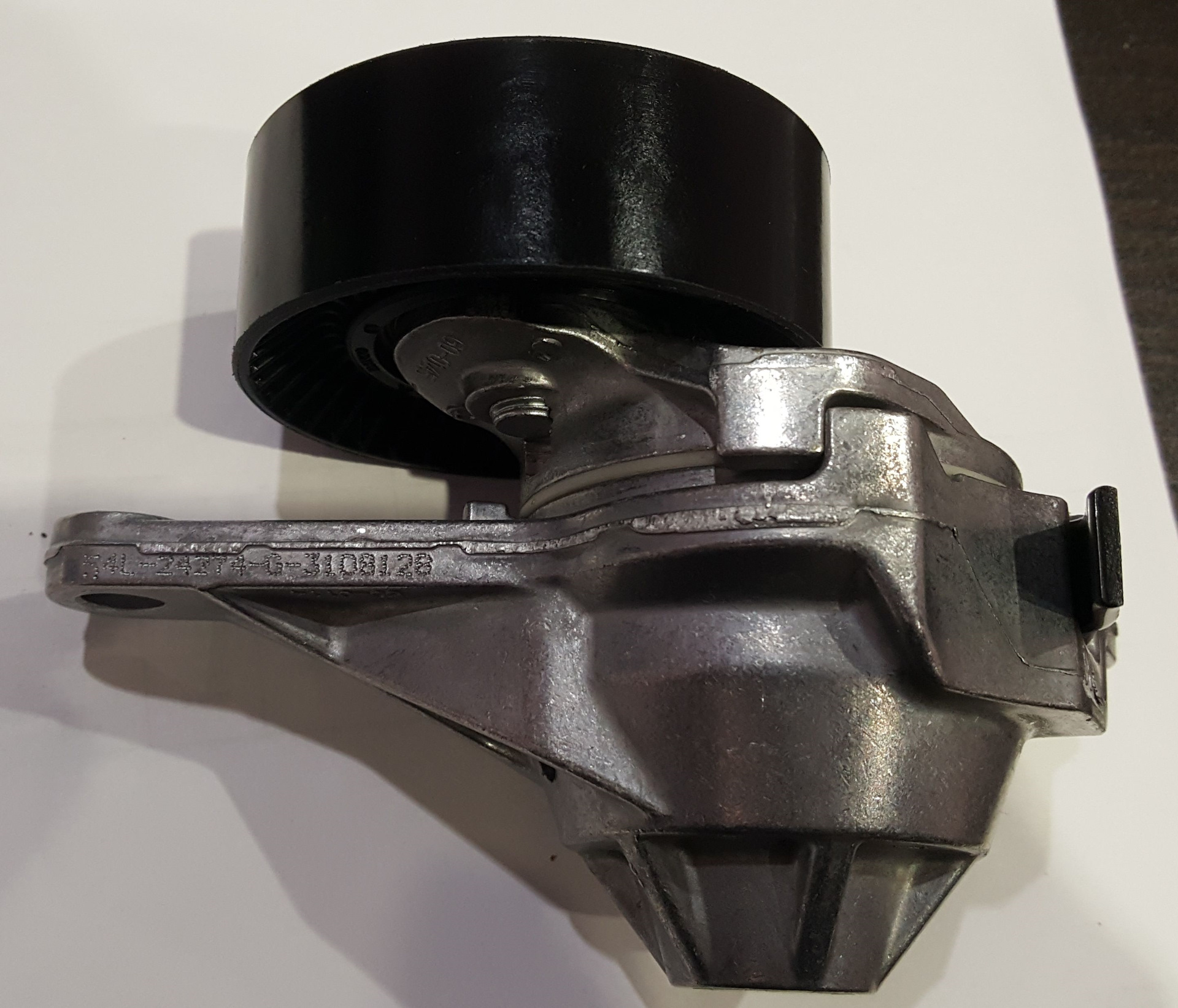

на первом фото выбит номер 54L-24274-G-3108128 но в интернете он нигде не бьется
5 фото
4 фото
3 фото
2 фото
Уважаемые сузуководы, подскажите как определить натяжитель ремня гидроусилителя 17540-54L00 оригинал от китая. заказал на экзист по данному парт номеру, но данный партномер нигде не выбит. 6 фото прикладываю. Это оригинал?
По поводу выбитого номера — он не обязательно должен присутствовать (тем более каталожный). Как правило на крупных узлах номера не каталожные а свои заводские. Так что 100 процентной уверенности тебе ни кто не даст, а так что смутило?
