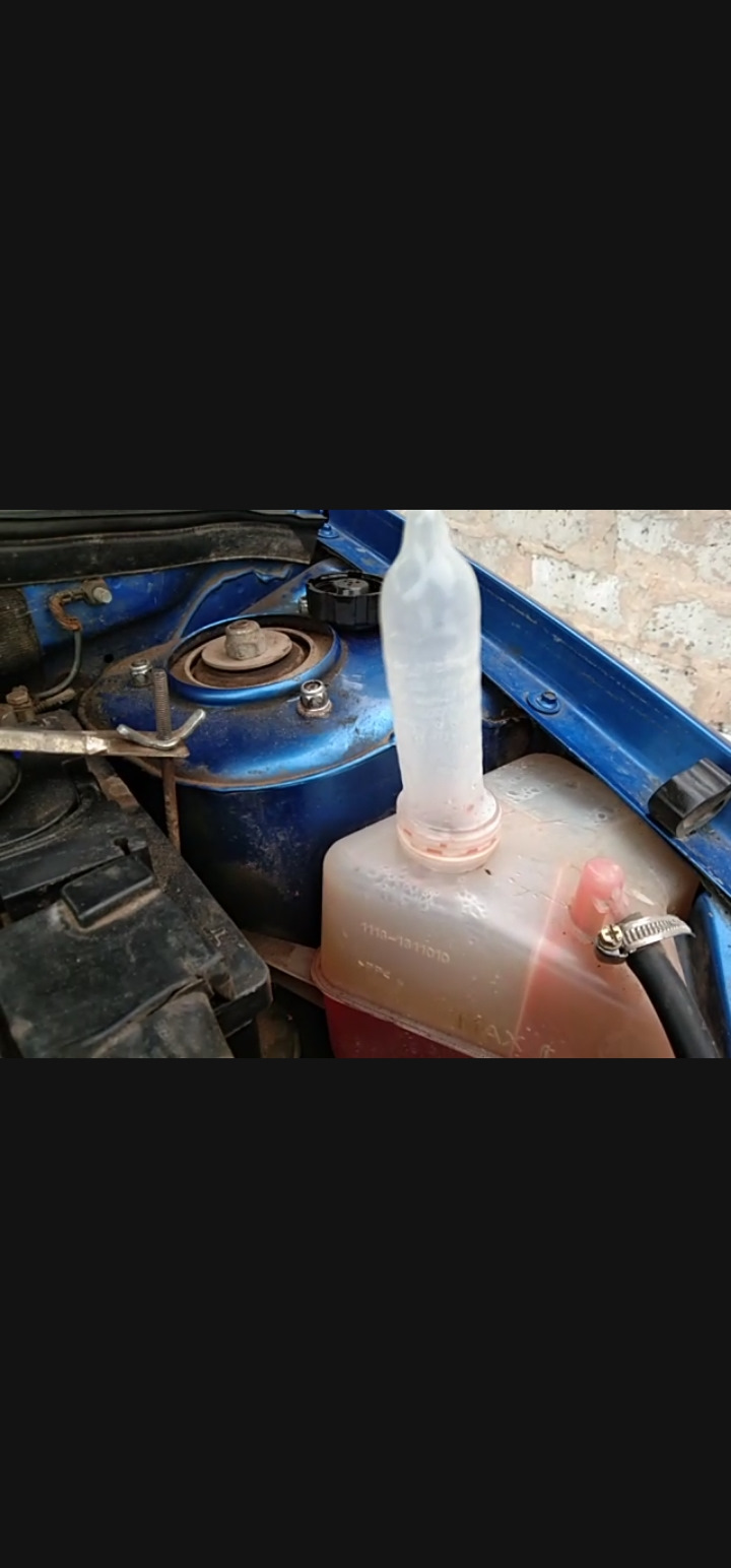

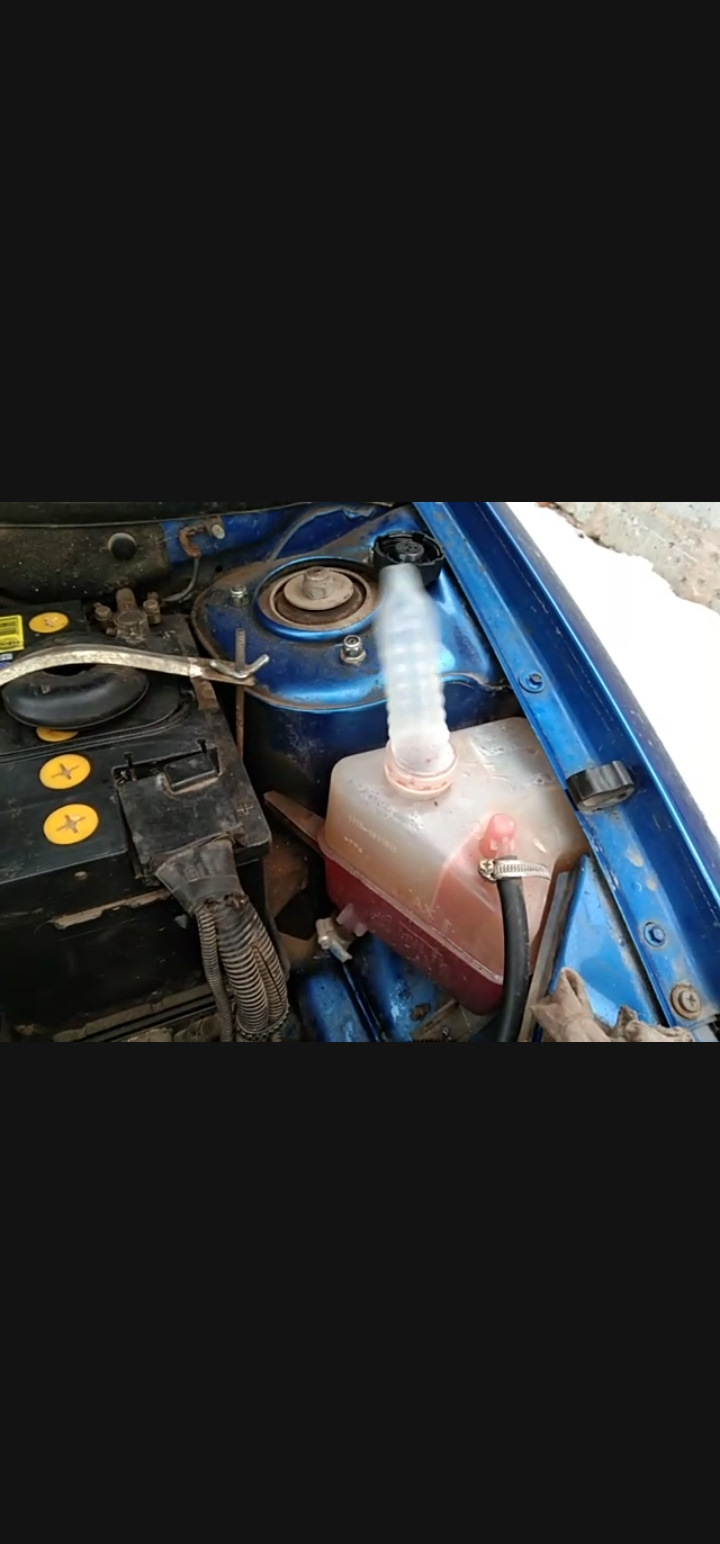

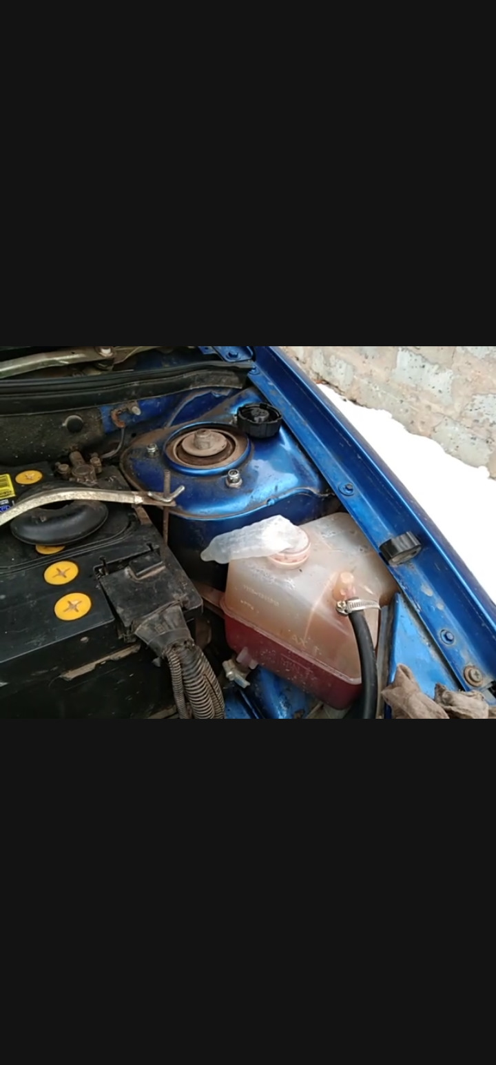

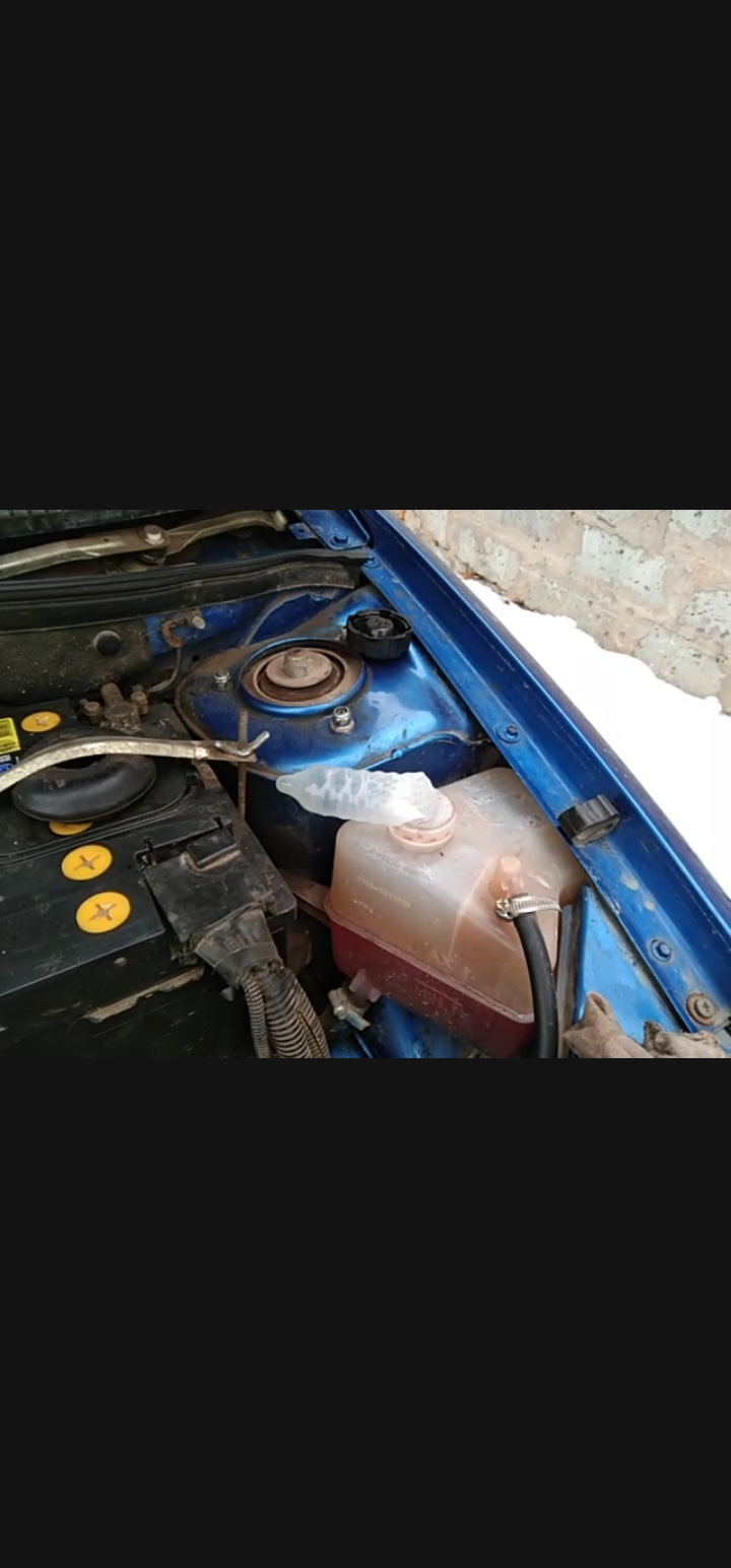

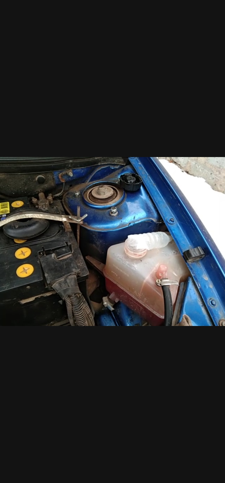

Всем доброго времени суток. Уже несколько дней борюсь с завоздушиванием системы охлаждения. Поменял две пробки, подрезал пружины. Ездил в деревню, за 90 км уровень поднялся в РБ на треть. Обратно поехал, поднялся до полного. Выгнал воздух, поездив в городе минут 15, снова поднялся. Сегодня ездил около минут 40, уровень почти не изменился, после простоя в заглушенном состоянии около часа, поднялся после начала движения. Выгнал воздух, одел на РБ презерватив. При поднятии оборотов презерватив встаёт, но не раздувается. При сбросе оборотов презерватив постепенно сдувается и немного засасывается в бачок. Скриншоты делал с видео. Пузыри в РБ не идут. Это крышка РБ или всё-таки прокладка ГБЦ?

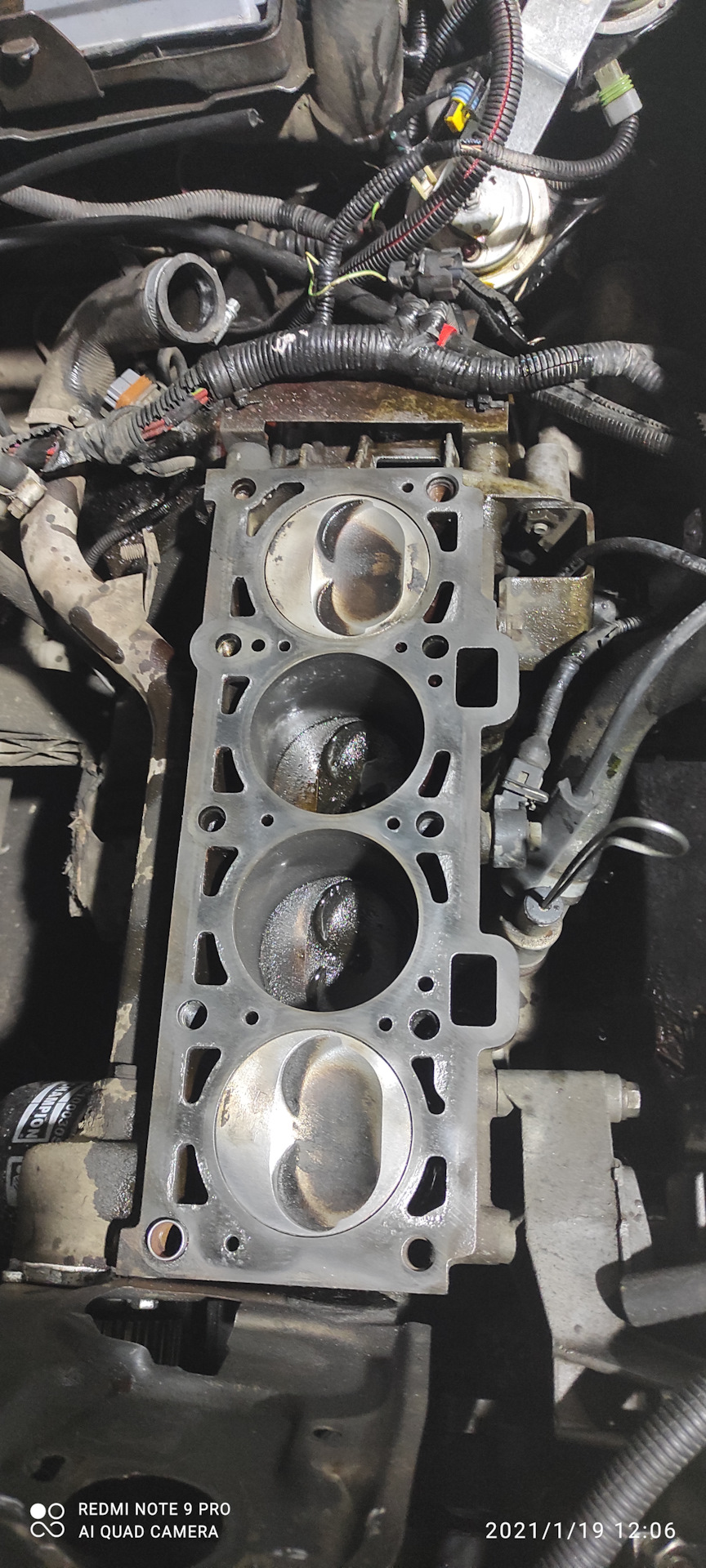

Как же мне всё это знакомо, тоже боролся с завоздушиванием, что только не перепробовал. В итоге снял головку с последующей фрезеровкой и замена прокладки. Неделю езжу, полёт нормальный🙂
Сегодня отдал на фрезеровку запасную ГБЦ, перед этим разобрав её.

Прокладка гбц нарылась, у самого такая же беда шлифовал голову и менял прокладку
Да, только что смотрел, пузыри пошли в РБ при прогазовке.
Где то тянет воздух. Проверять соединения, искать следы антифриза. Это и есть причина завохдушивания (если не прокладка ГБЦ), а крышка этому способствовать могла. Не сработала как надо и система дала течь в слабом месте.
Крышка не срабатывает. После включения вентилятора при закрученной крышке, ОЖ выгоняет через крышку РБ. Открутив её ОЖ падает, но закручивая снова крышку сплющивает патрубки.
Ну так подобрать же можно. Тоже была такая ерунда. Накупил крышек, благо не сильно они у нас дорогие. Взял бачок новый, насос с монометром и дома качал эти крышки и "курил". В итоге нашёл пружину выпускного клапана, что срабатывала при 1.0-1.1 кПа и заодно корпус клапана с отверстиями побольше их всех выбрал. Единственно пришлось откусить пару витков у пружины впускного, а то ни одна крышка не продувалась ртом (не смог воздух втянуть). Вот такая сборная вышла😅

Завтра вечером открою. Я так и сгоняю пробку, хватает не надолго. Достал ГБЦ со старого двигателя, буду разбирать её и везти на фрезеровка.
Прокладку ГБЦ оригинал только не бери, г… редкостное на долго не хватит. Витю рейнца если найдешь и по денюжке норм, или БЦМ не дорого и качество. Сам если будешь менять бери стрелочный динамометрический ключ им после последнего доворота смотри чтобы все болты ГБЦ были не менее 11,5кг или 115Н.м.
Спасибо. Делать буду на СТО. ГБЦ от старого двигателя разберу, отвезу на фрезеровку, после на СТО к родственнику.

Я зимой вообще крышку РБ не закручиваю, чтобы при остывании в систему не тянуло воздух.
В обед выгнал воздух, крышку наживил. Вечером с работы ехал как человек, печка жарит, что на оборотах, что на ХХ. Но после часа, примерно, езды по приезду домой, уровень в РБ всё-таки поднялся на пару сантиметров.
Антифриз расширяется от нагрева, а т.к. давления в системе нет, то и уровень слегка поднялся. Я неделю выгонял пробку, хотел уже снимать ГБЦ, но потом погазовал до 5 тыс.оборотов и пробка вылетела…Полгода полет нормальный.

Тогда с этой стороны проблемы нет, нормальная ОЖ. При не закрученной крышке РБ рост уровня в бачке это нормально коэффициент объемного расширения у ОЖ большой кипеть и вытекать не должна в любом случае. Проверять работу термостата, помпы и останется самое неприятное прокладка ГБЦ
Помпа рабочая, месяца нет как поменял, да и РБ видно, что поток нагоняется. Температура доходит до рабочей и стоит, поднимаясь выше только при завоздушивании.
Обратка (тонкий шланг) из радиатора в бачок жидкость течет ?
Весело течёт. На фото видно.

Льда нет. Поменял помпу и крышку, т.к. сгнила изнутри за год. Поставил такую же, Авто продукт, через дней десять услышал журчание в печке и начались проблемы с СО.
А выхлоп каким цветом? На ходу хлопка не слышал?
Выхлоп обычным цветом, не парит, не чадит. В морозы больше дыма, как теплее меньше.
Наверное все таки прокладка.
