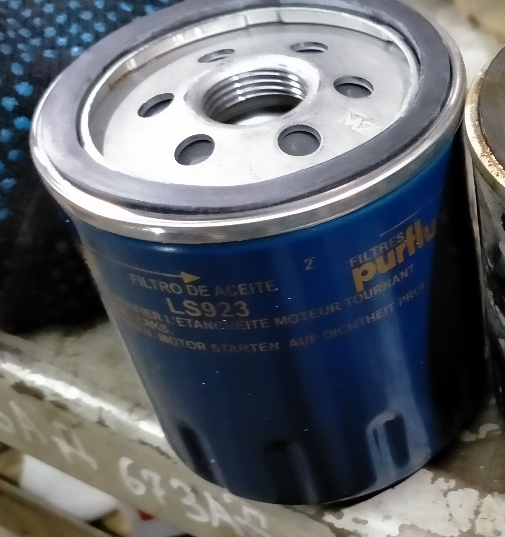

Пробег с прошлой замены масла и фильтров составил 9000км.
Масло использовал SINTEC PLATINUM SAE 5W-30 API SN/CF ACEA A3/B4 Renault RN 0700/0710, как раз с прошлой замены осталось 6л.
Масляный фильтр PURFLUX LS923 по цене 379 руб.
Воздушный фильтр двигателя NORDFIL AN1008 по цене 279 руб.
Запчасти на фото: AN1008

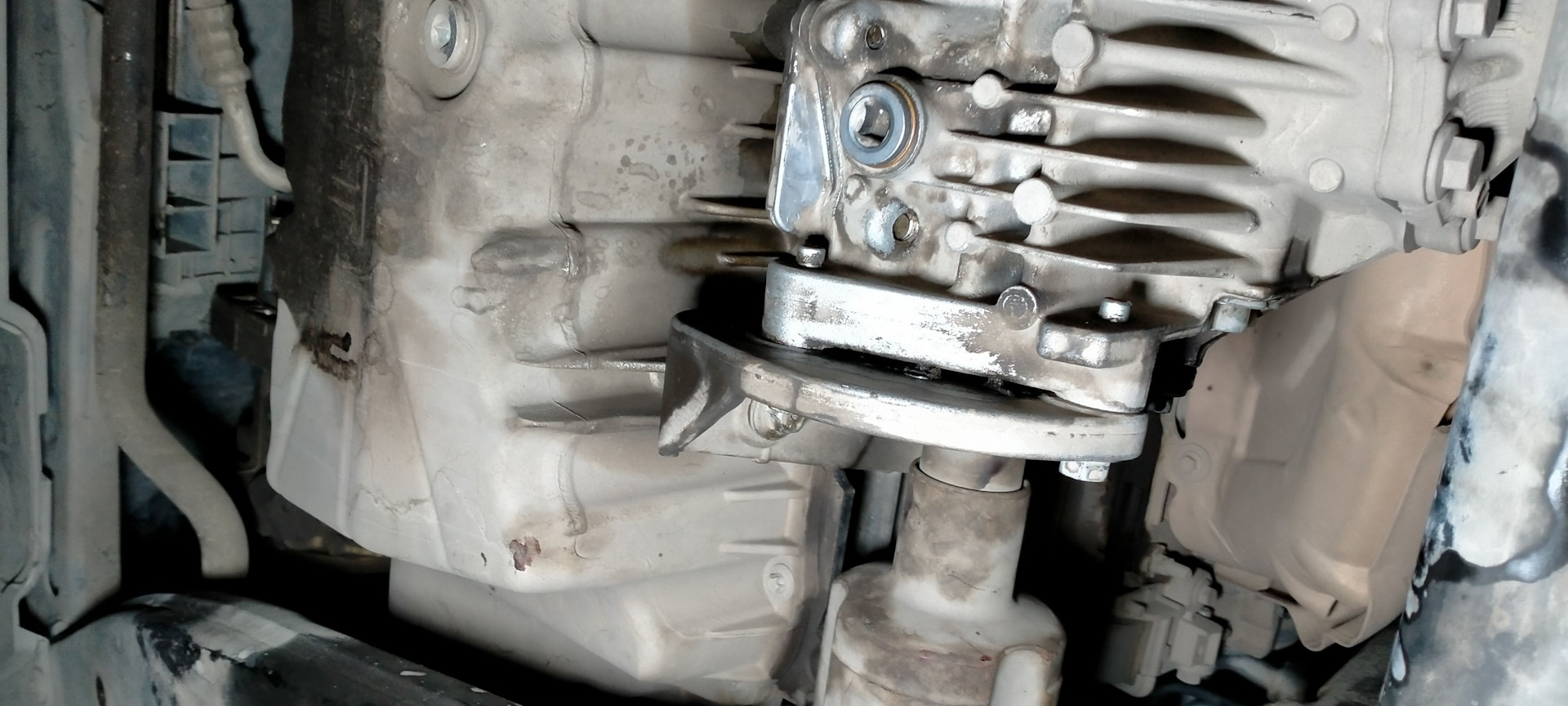

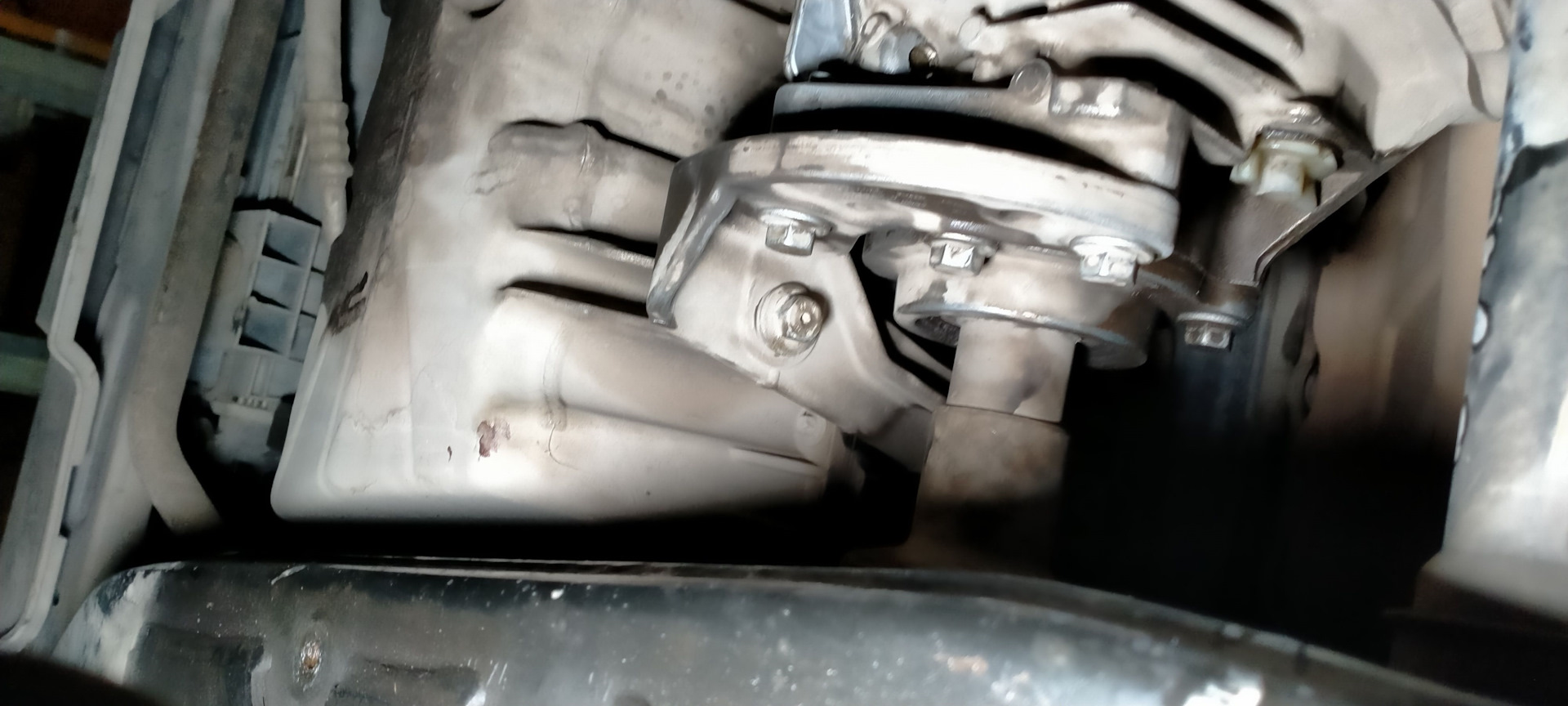

За одно проверил, что там у меня после ремонта.
Всё сухо!

Фильтр наверно ls932?
Нет именно 923
Так он для дастера
zhiv1973
Нет именно 923
Упс, у тебя и есть дастер)) а я про сандеро думаю, у нас 932)
Таки он и на Сандеро подойдет.
Открытие перепускного клапана на 923 другое, если память не изменяет 2атм или чуть выше. На логаноподобных полтора
