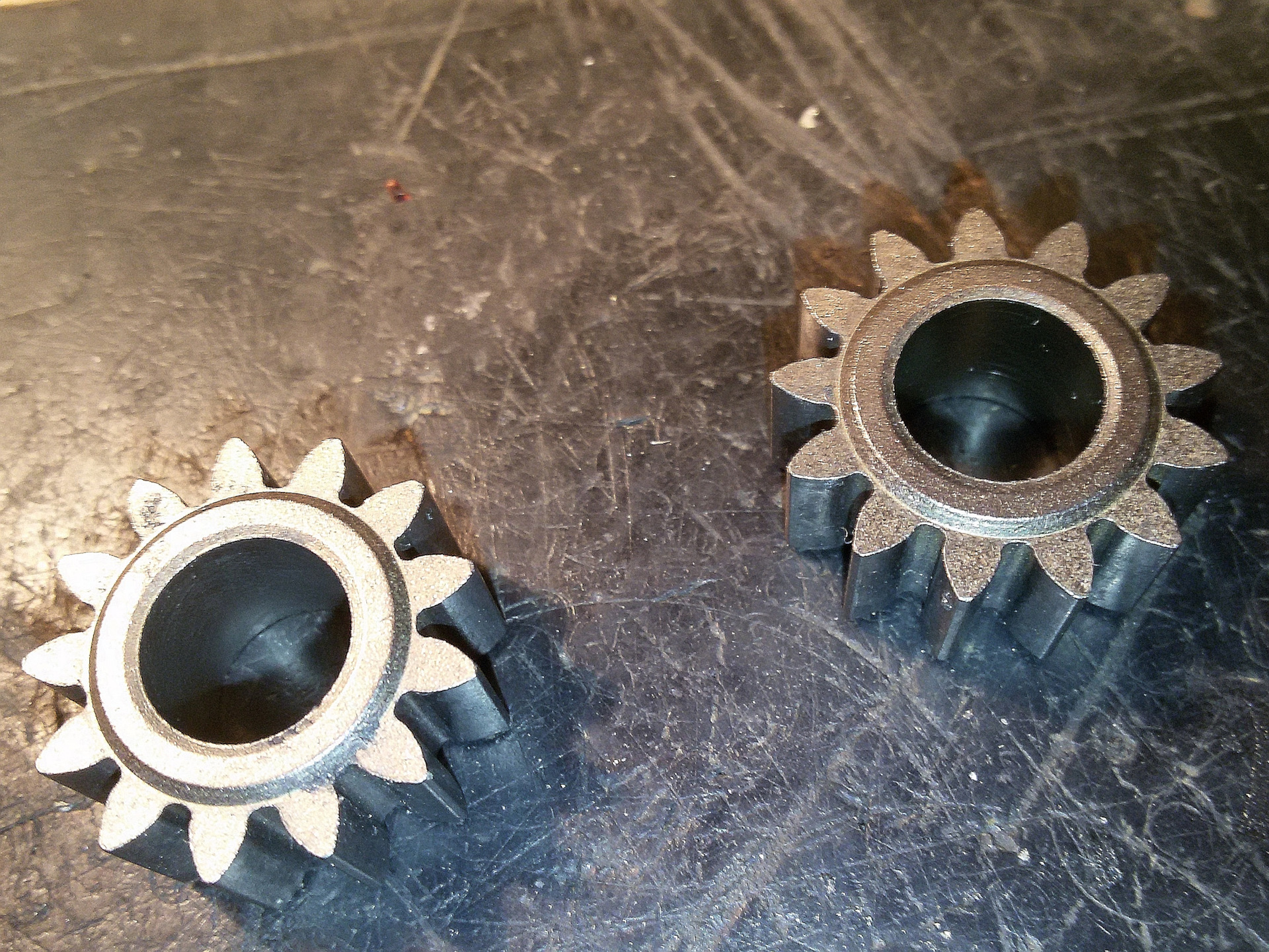

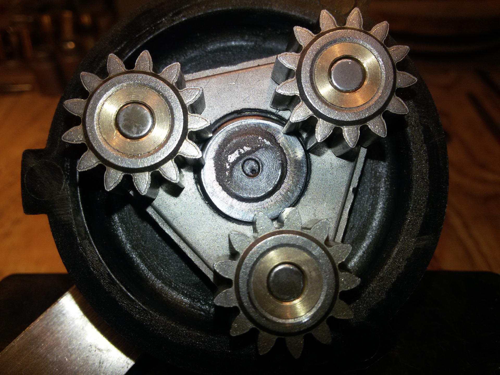

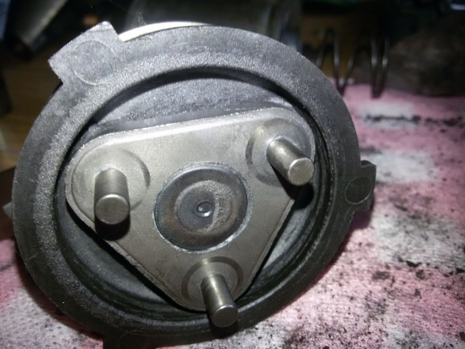

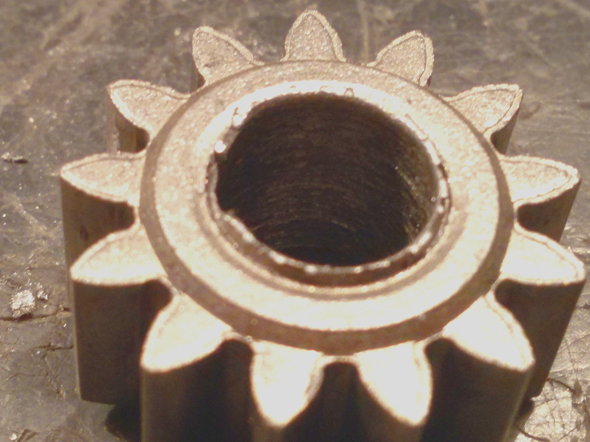

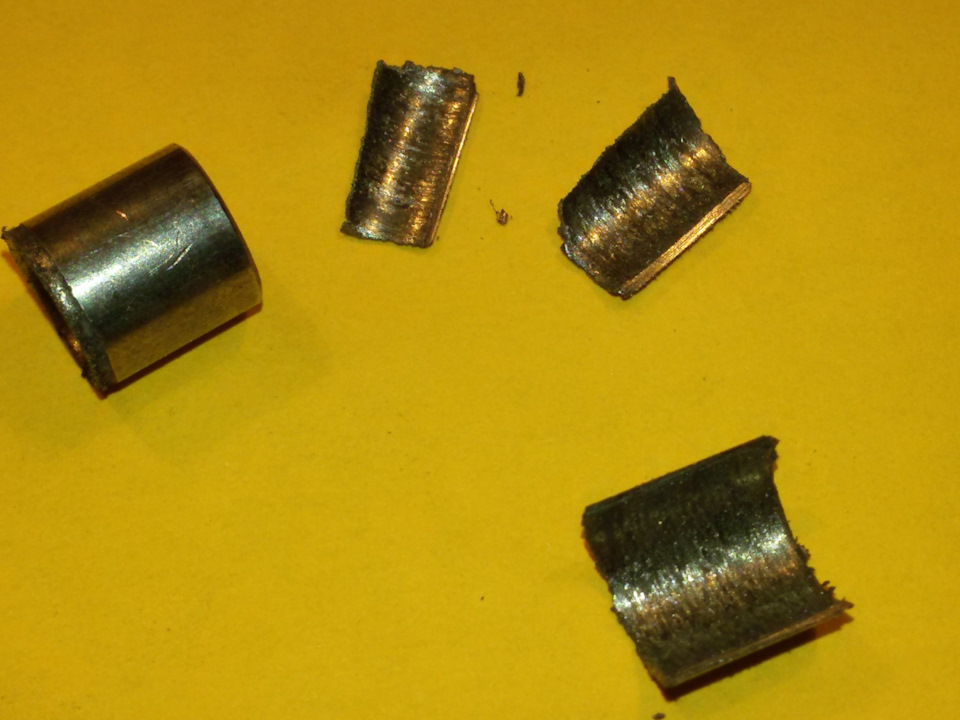

Снова разбираем стартер, выкорчевываем шестерни и остатки втулок
Делаем замеры, рисуем эскиз и к токорям 🥃
Втулки были стальные
А стали — латунные
Запчасти на фото: 5266969
