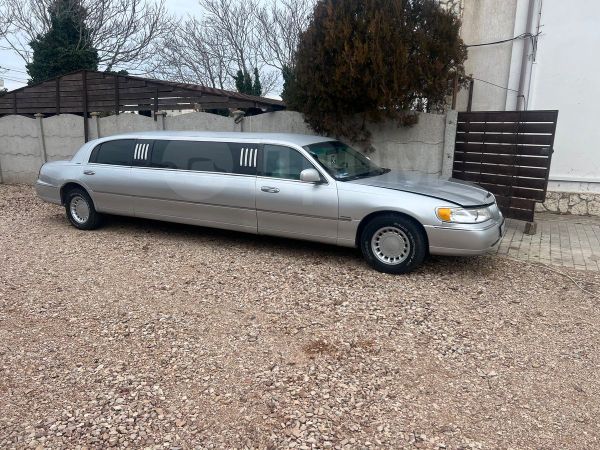

2 года назад я установил в Линкольн Самодельный Салонный Фильтр. Доработка очень простая, но эффективная!
Скажу честно — с ним стало намного комфортнее:

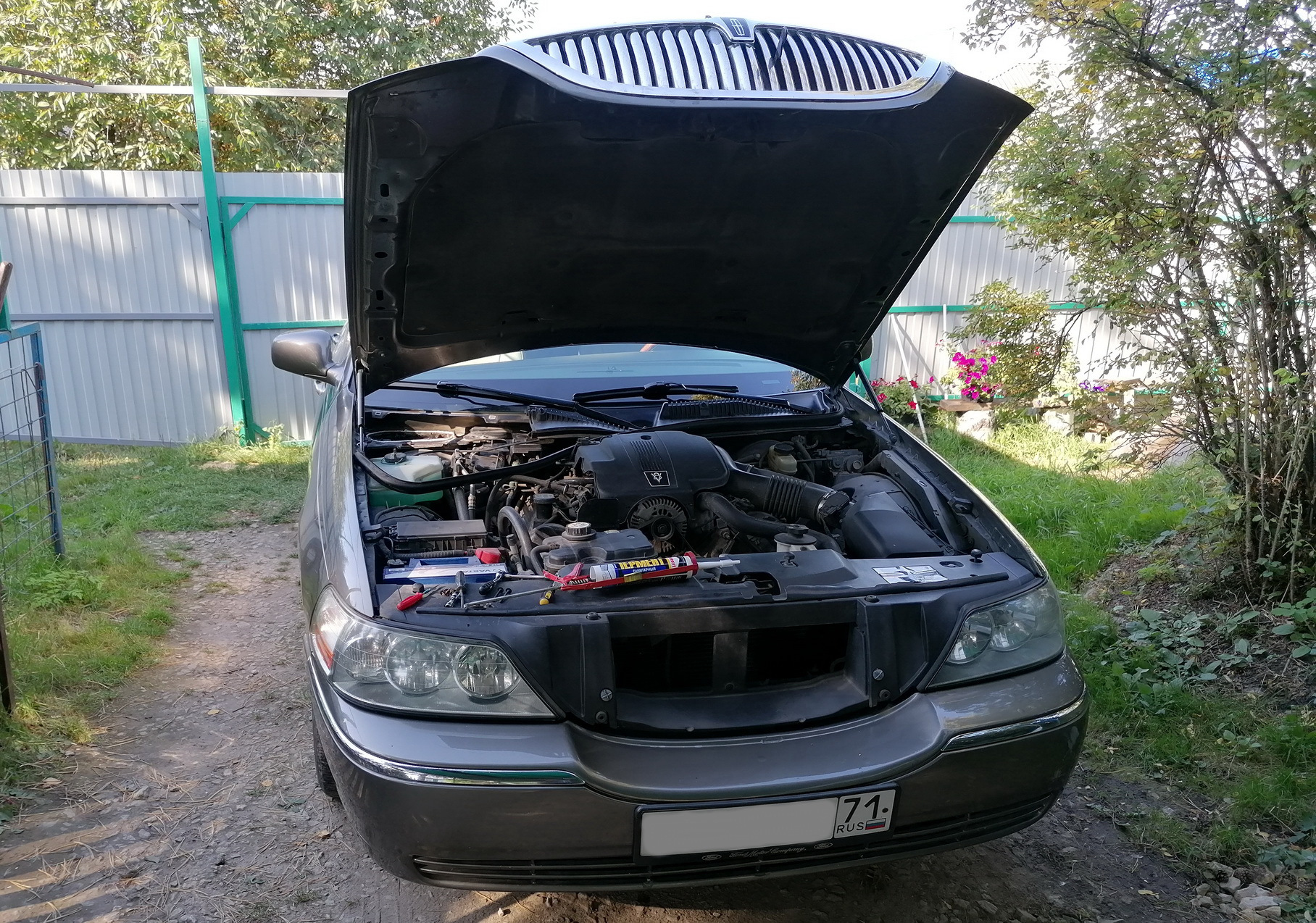

Был по делам в Москве, погода была довольно сырая и дождливая, машина стояла на парковке несколько часов под проливным дождем. Когда сел в машину, обнаружил "сюрприз" — небольшую лужу на коврике переднего пассажира… вода капала с задней стенки перчаточного ящика (бардачка) — там как раз и проводит туннель воздухозаборника.
У меня уже была подобная ситуация, почти сразу после покупки машины — во время сильного дождя в воздухозаборник налило воды… а вода в воздухозаборник попадает из-за инженерного просчета, допущенного на заводе — под пластиковым коробом воздухозаборника есть небольшой уплотнитель, который расположен между корпусом и кузовом авто, уплотнитель от времени рассыхается и начинает пропускать воду(((
Так что, пришлось разбирать воздухозаборник и, заодно, заменить салонный фильтр.

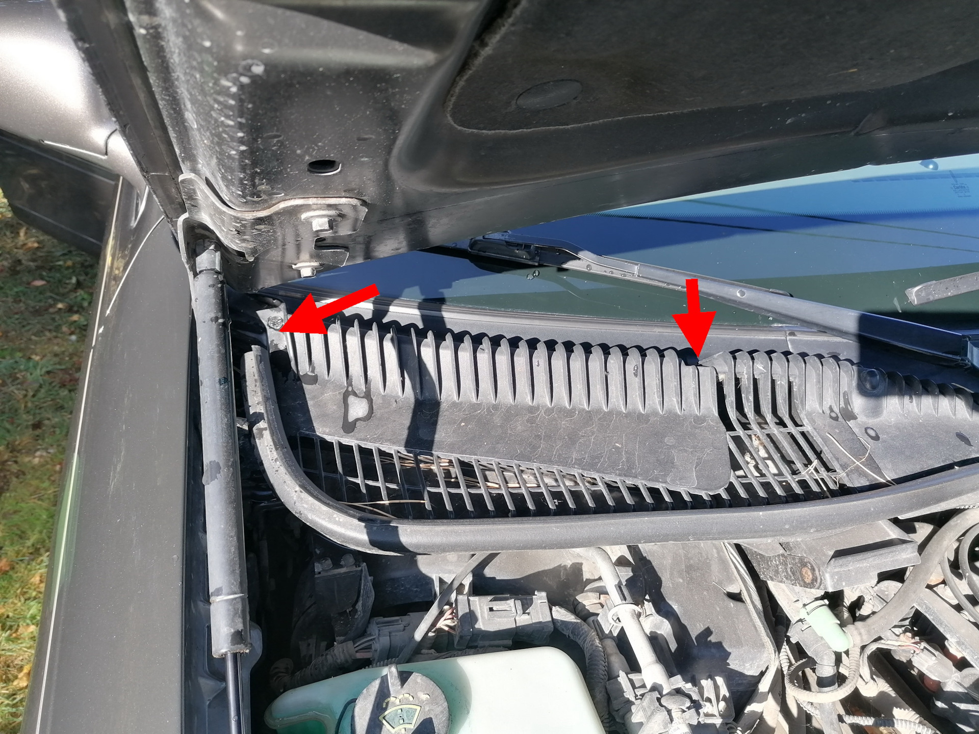

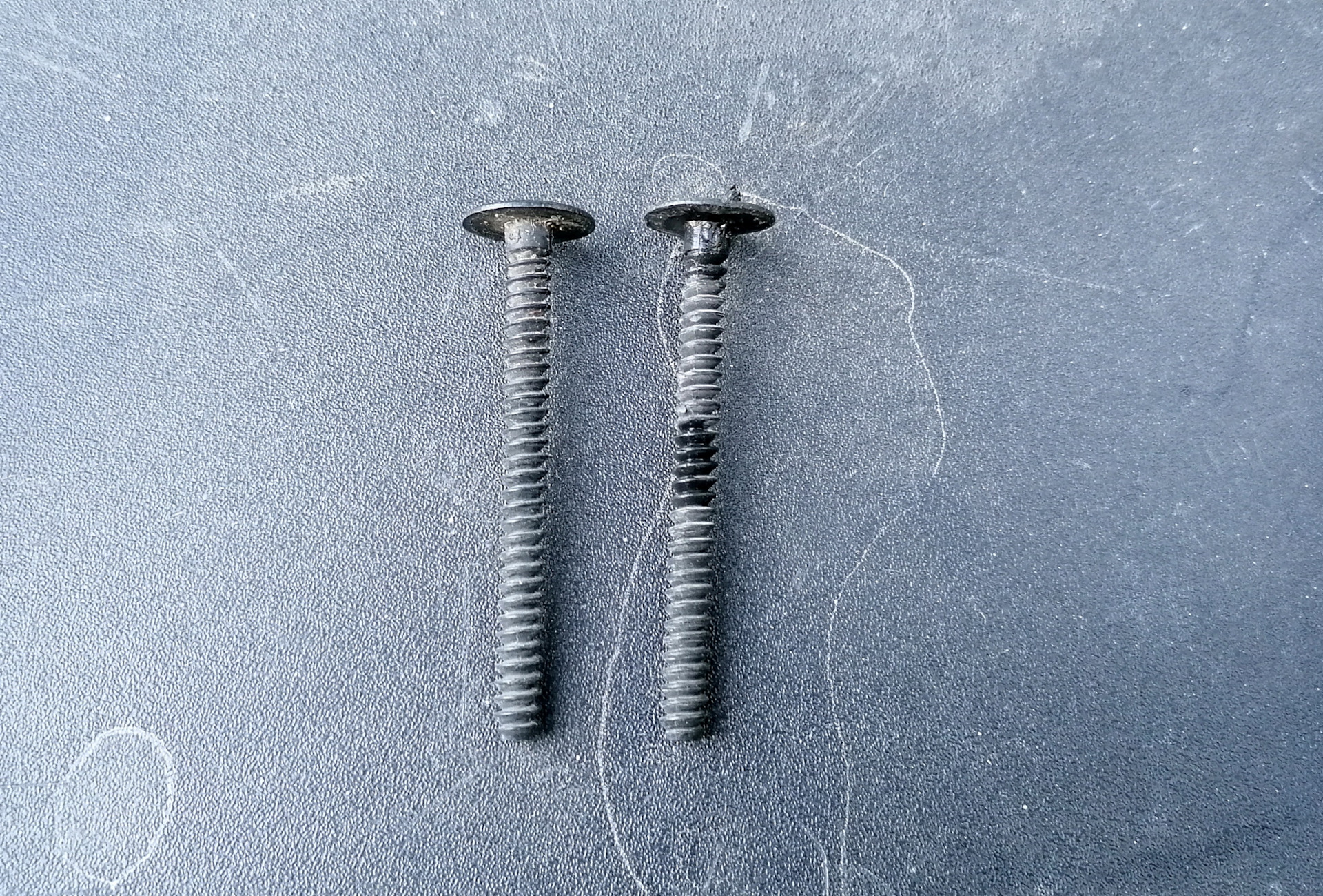

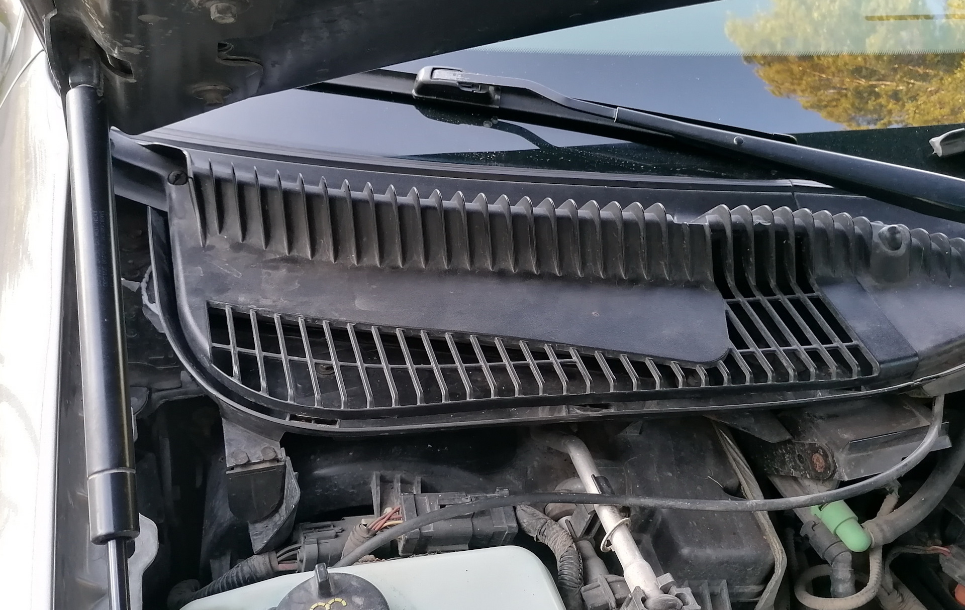

Что бы добраться до корпуса воздухозаборника, нужно сперва снять верхнюю часть — пластиковую накладку под лобовым стеклом.

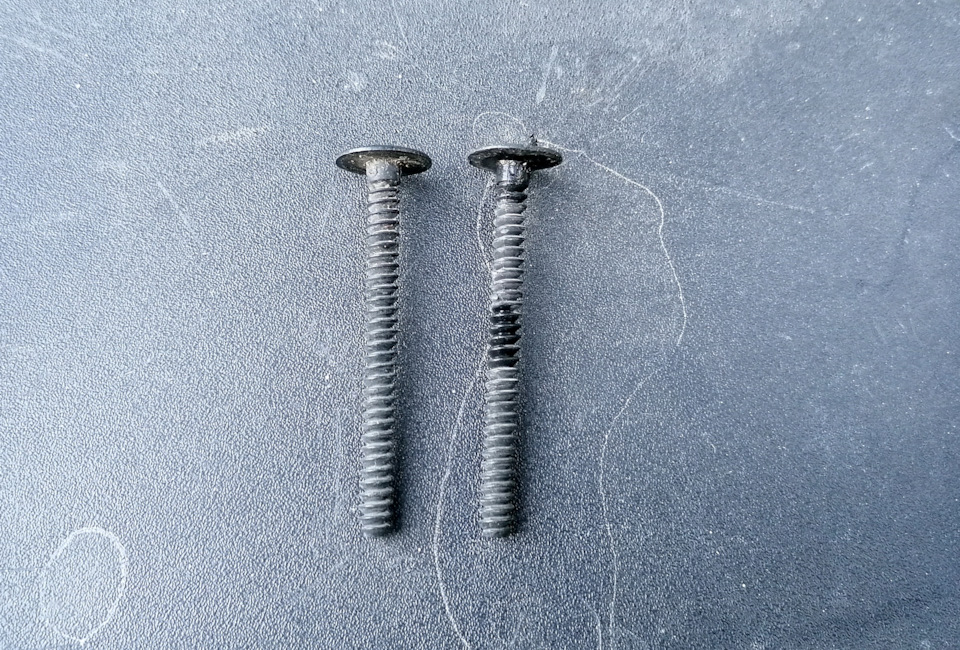

Она крепится 2 пластиковыми винтами — выкручиваем их и снимаем накладку.

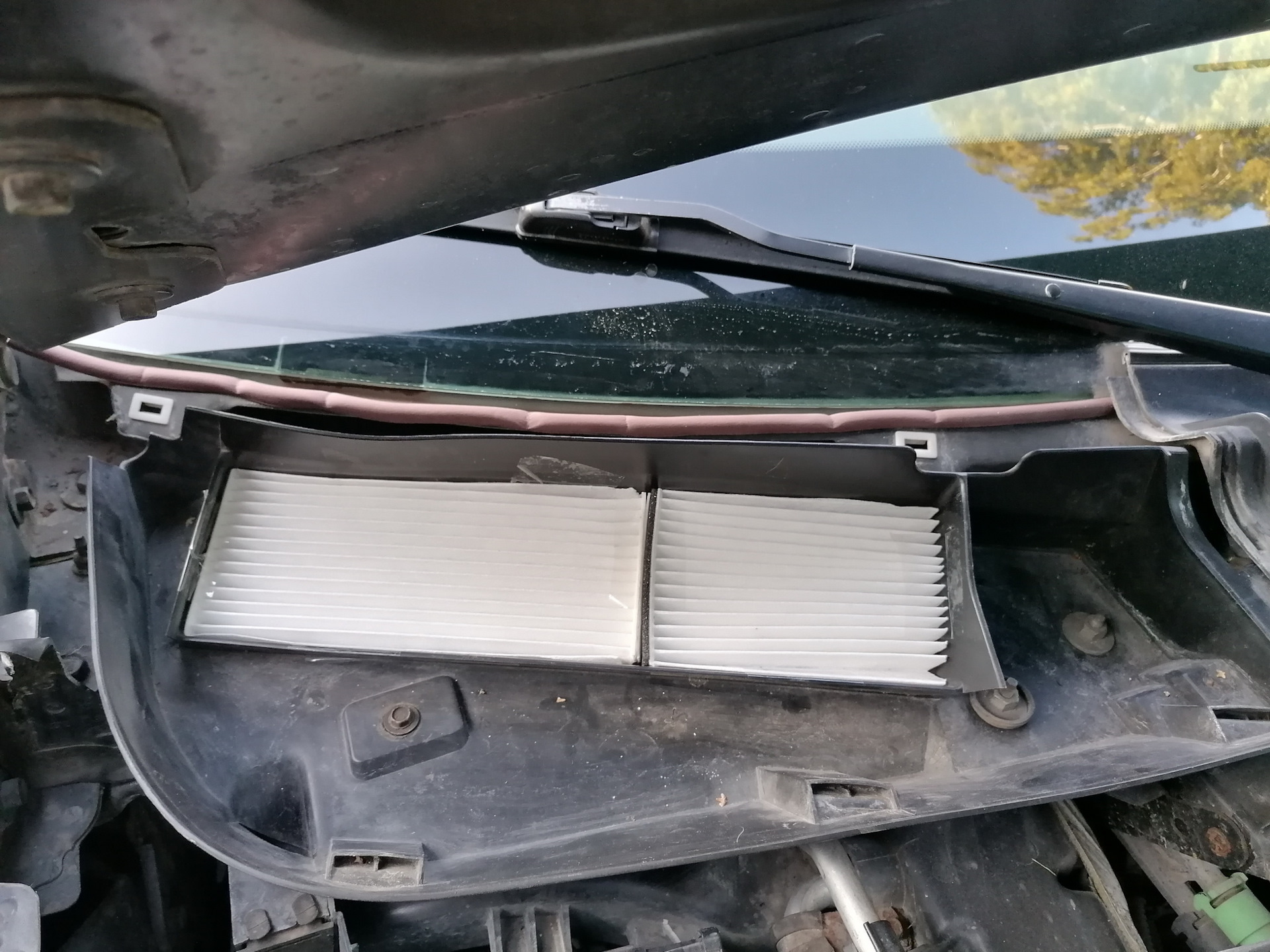

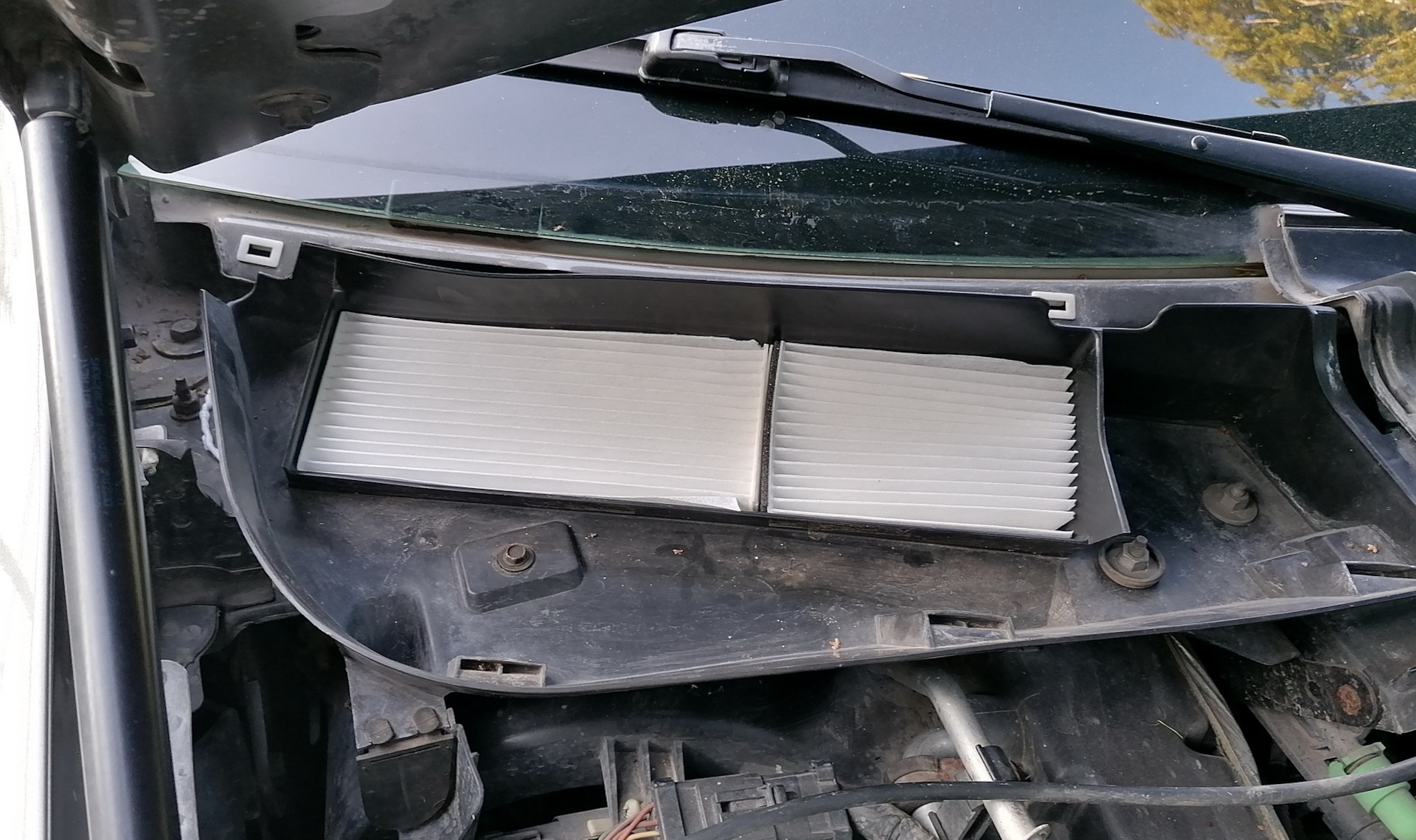

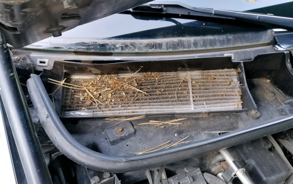

Под пластиковой накладкой будет самодельный салонный фильтр.
Вот на что стал похож фильтр после 2 лет эксплуатации — по количеству пыли и всякого мусора на нем, можно смело сказать — он работает!)
У меня фильтр крепится к коробу с помощью обычного скотча — несколько полосок по краям — этого вполне достаточно!
Отклеиваем скотч, выкидываем старый фильтр.

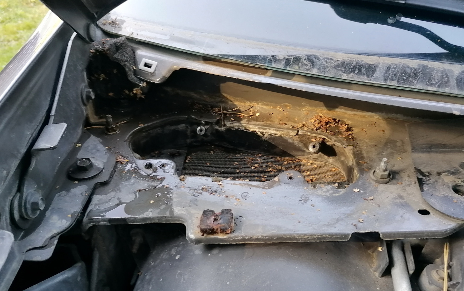

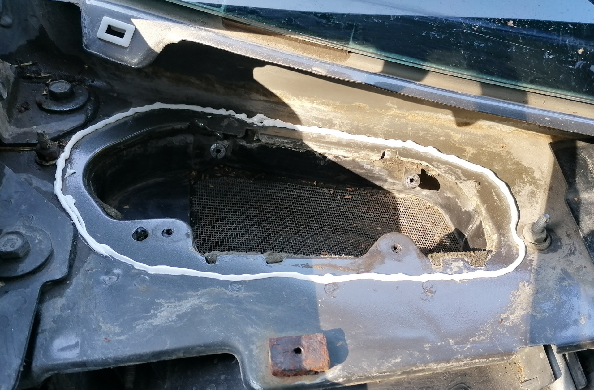

Далее — откручиваем 5 винтов (головка на 8 и10) и снимаем воздухозаборник.

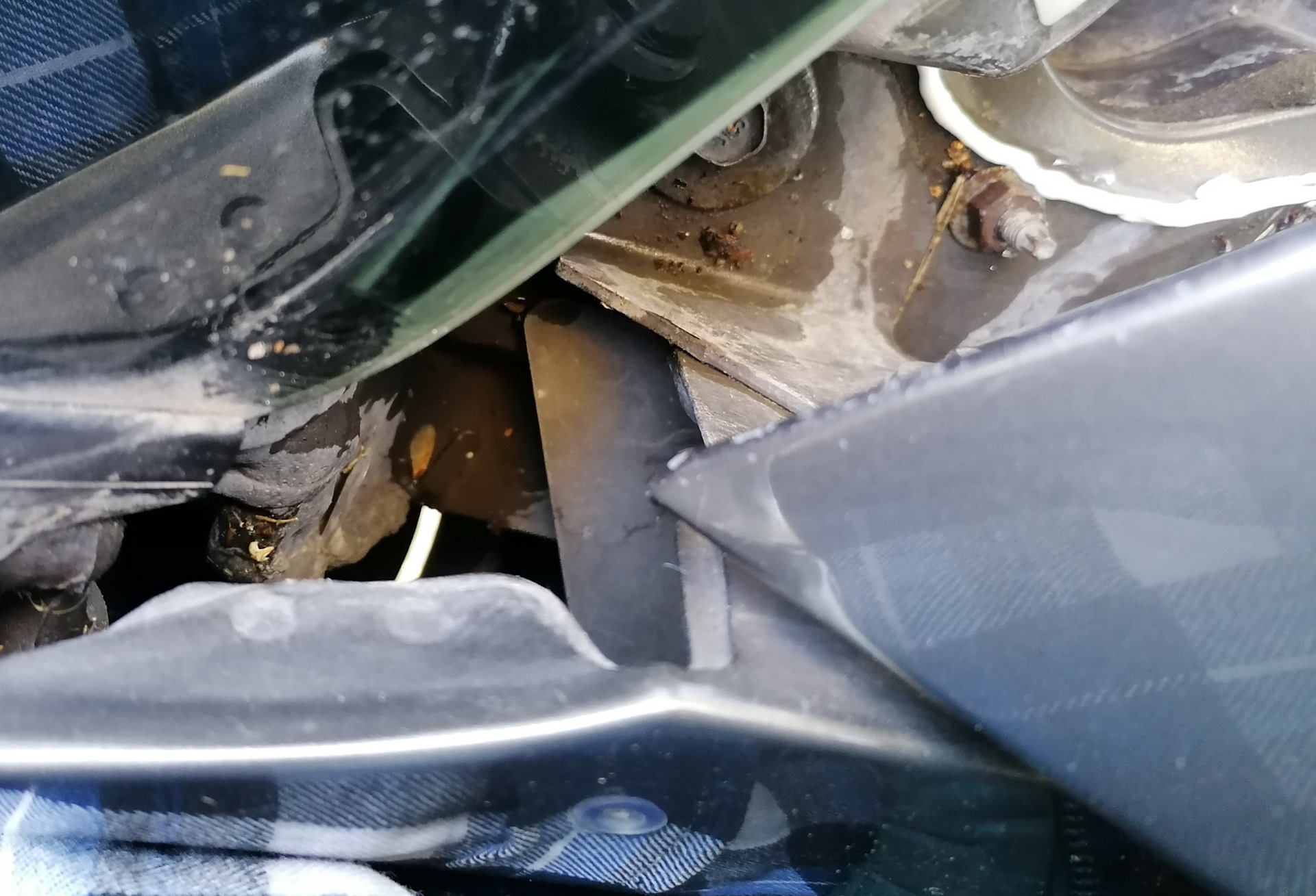

Голый кузов и тоннель воздухозаборника, через который вода в салон и попадает.
Собираем всю оставшуюся грязь и начисто все моем.

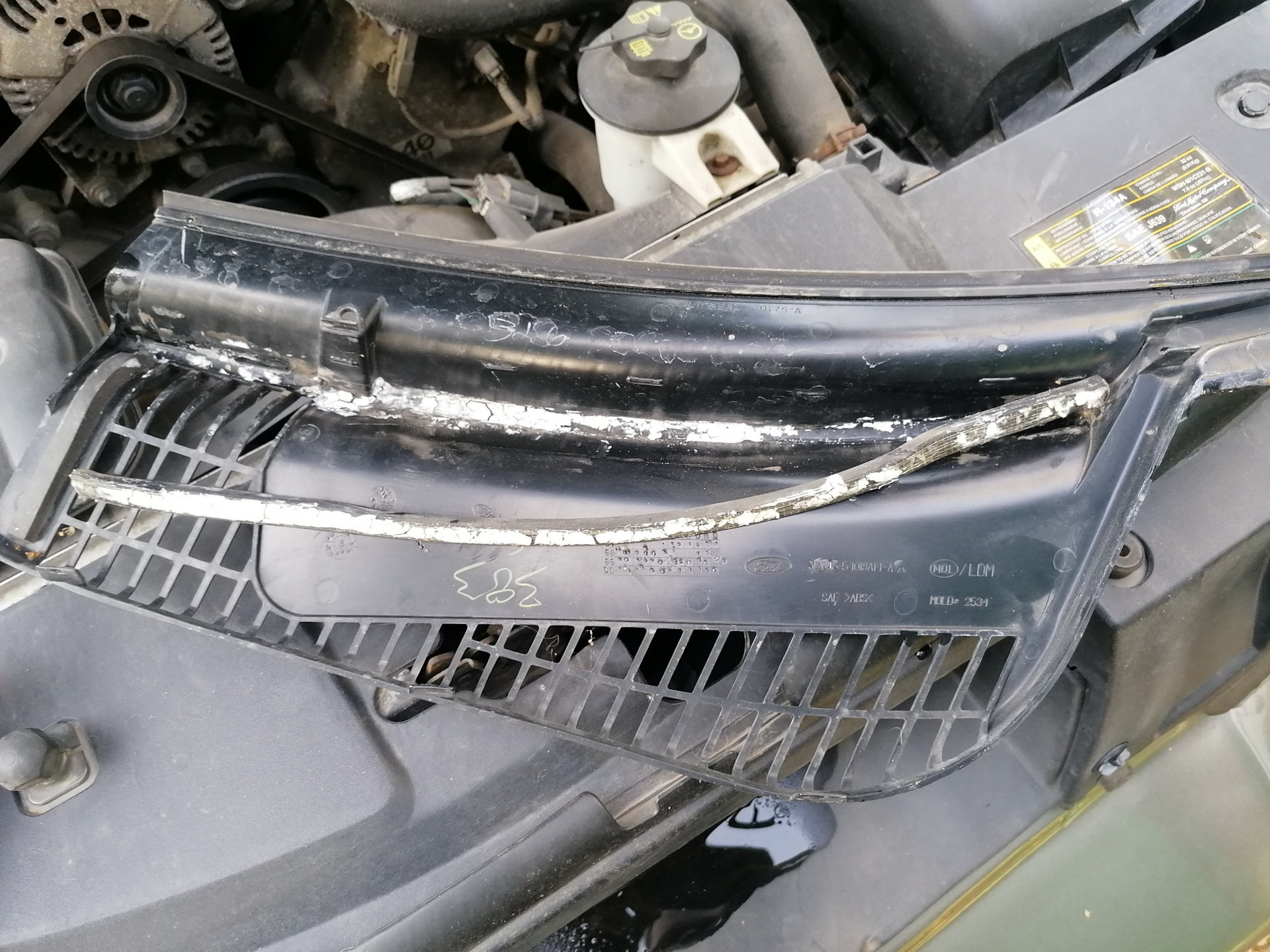

На оборотной стороне пластикового корпуса воздухозаборника есть уплотнитель (к сожалению я забыл его сфотографировать) — 1,5-2 мм толщиной, из материала, напоминающего очень плотный поролон.
От времени он рассыхается и деформируется, начинает неплотно прилегать к кузову… поэтому нужно сделать дополнительное уплотнение в месте соприкосновения кузова и пластика.

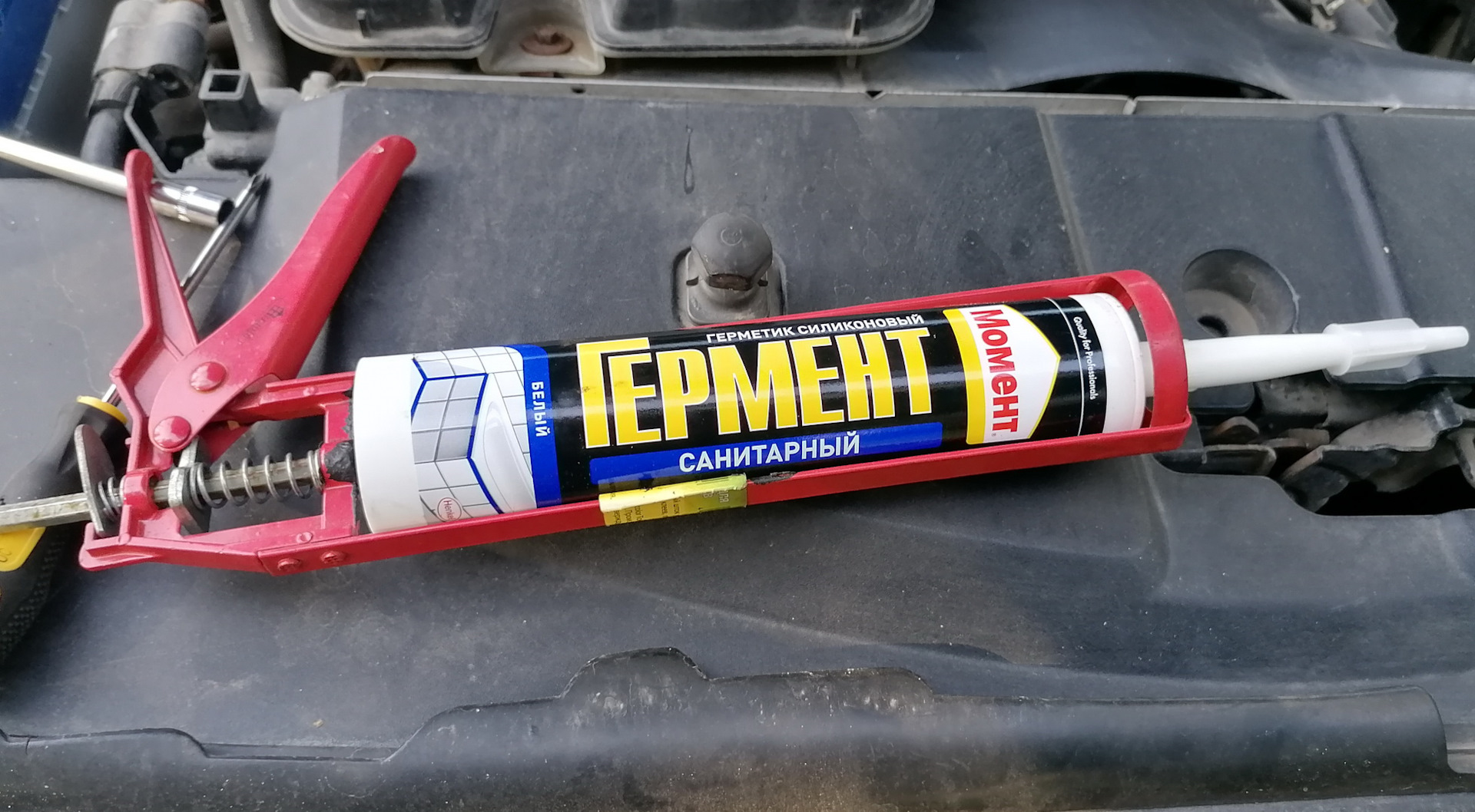

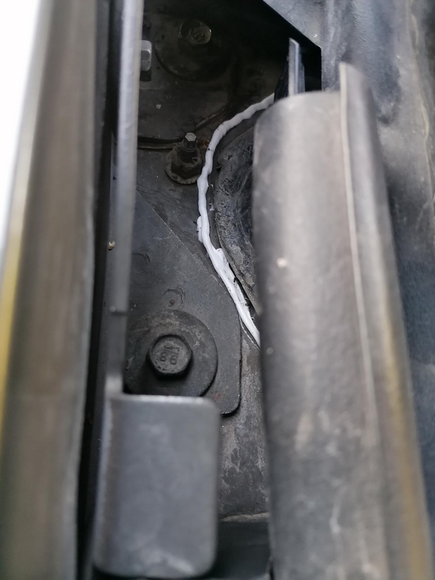

В качестве нового уплотнителя я использовал — Санитарный Силиконовый Герметик — не боится воды, используется для герметизации стыков труб, установки ванных, раковин и унитазов… после высыхания превращается в резину.
Промазываем по всему периметру воздухозаборника и оставляем на несколько часов, до полного высыхания.
Главное — наносить равномерный слой одинаковой толщины (2-3 мм).
Можно так же обработать и нижнюю поверхность пластикового короба воздухозаборника — для более надежной герметизации, но это уже по желанию… я нанес герметик только на кузов.

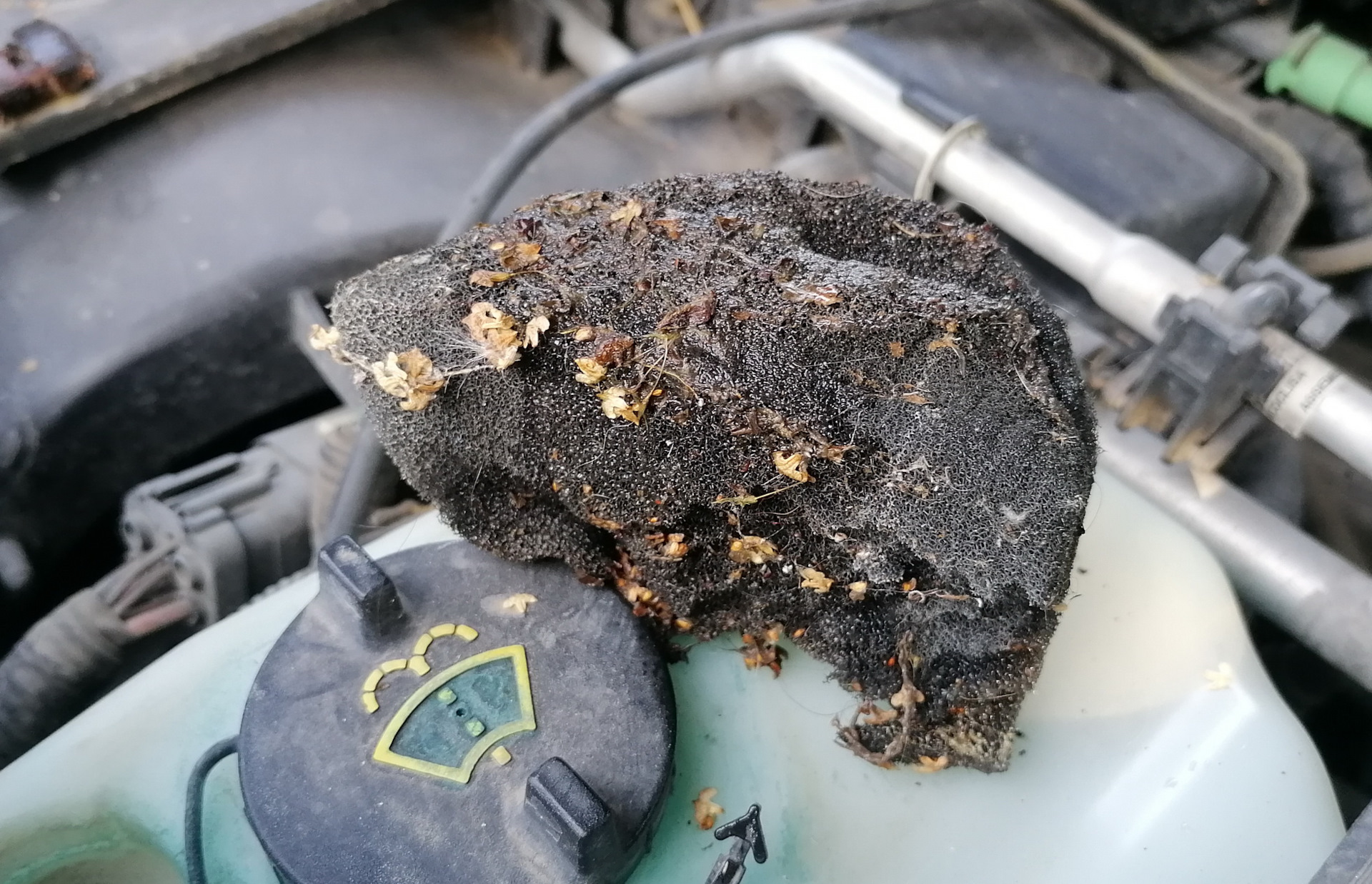

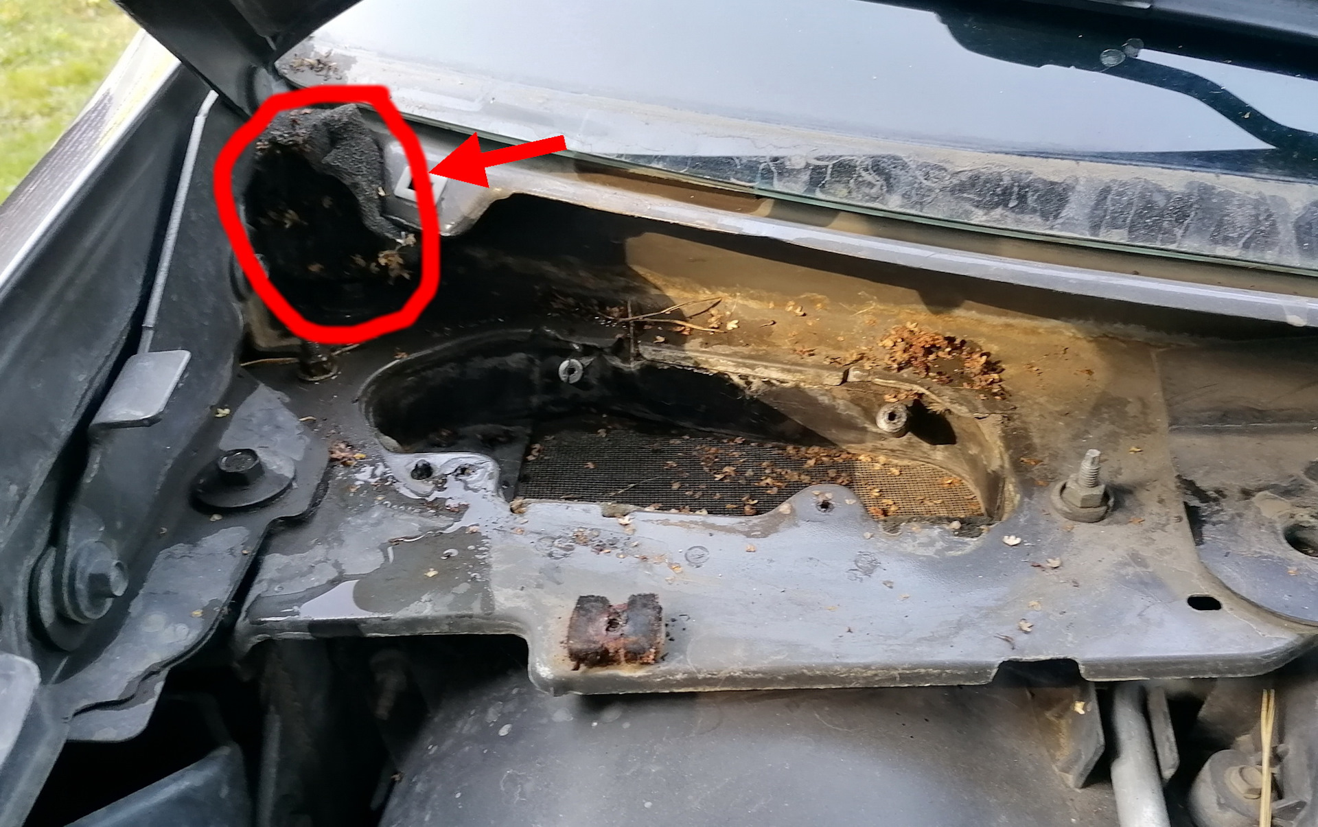

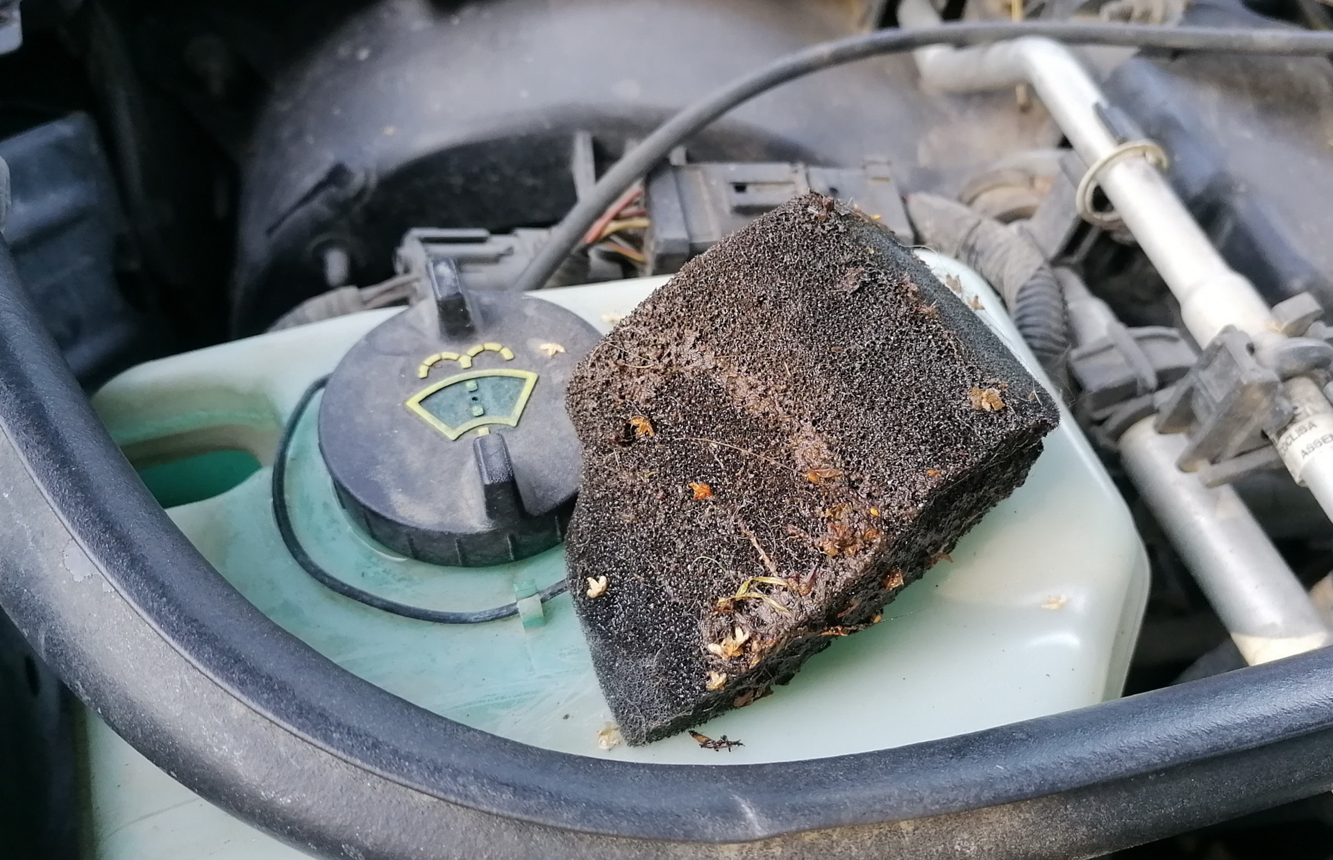

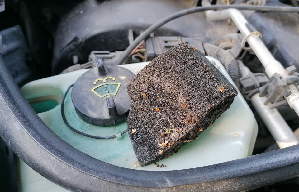

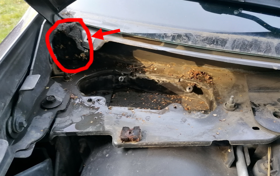

Возле нижнего угла лобового стекла, с пассажирской стороны, находится слив/водосток, через который вода с лобового стекает на землю, проходя через внутреннюю часть крыла. В самом углу, между лобовым стеклом и крылом, расположена губка, которая фильтрует воду — задерживает в себе всю грязь, что бы дальше шла уже читая вода?! (Не особо понимаю для чего это сделано?!)
С водительской стороны такой губки нет!.. или уже нет)))
Да и должна ли она там быть вообще — не понятно?!
Губка была вся забита грязью и семенами от березы (растет рядом с домом).
Заводское это решение или же доработка прошлого владельца — не знаю?!
Нужна ли она там — так же большой вопрос… Дело в том, что губка практически всегда сырая, в этом месте особо нет вентиляции и она не проветривается… все, что она делает — закрывает отверстие в углу.
Помыл губку — грязи в ней скопилось ОЧЕНЬ много!)))
Губка лежала на солнце пару часов, да и погода была ветреная… но до конца так и не просохла!
Не стал ставить ее на место, пока убрал в багажник, пусть там полежит.
С водительской стороны такой губки нет — и ничего, вода и грязь прекрасно сливаются нигде ничего не забилось!)))

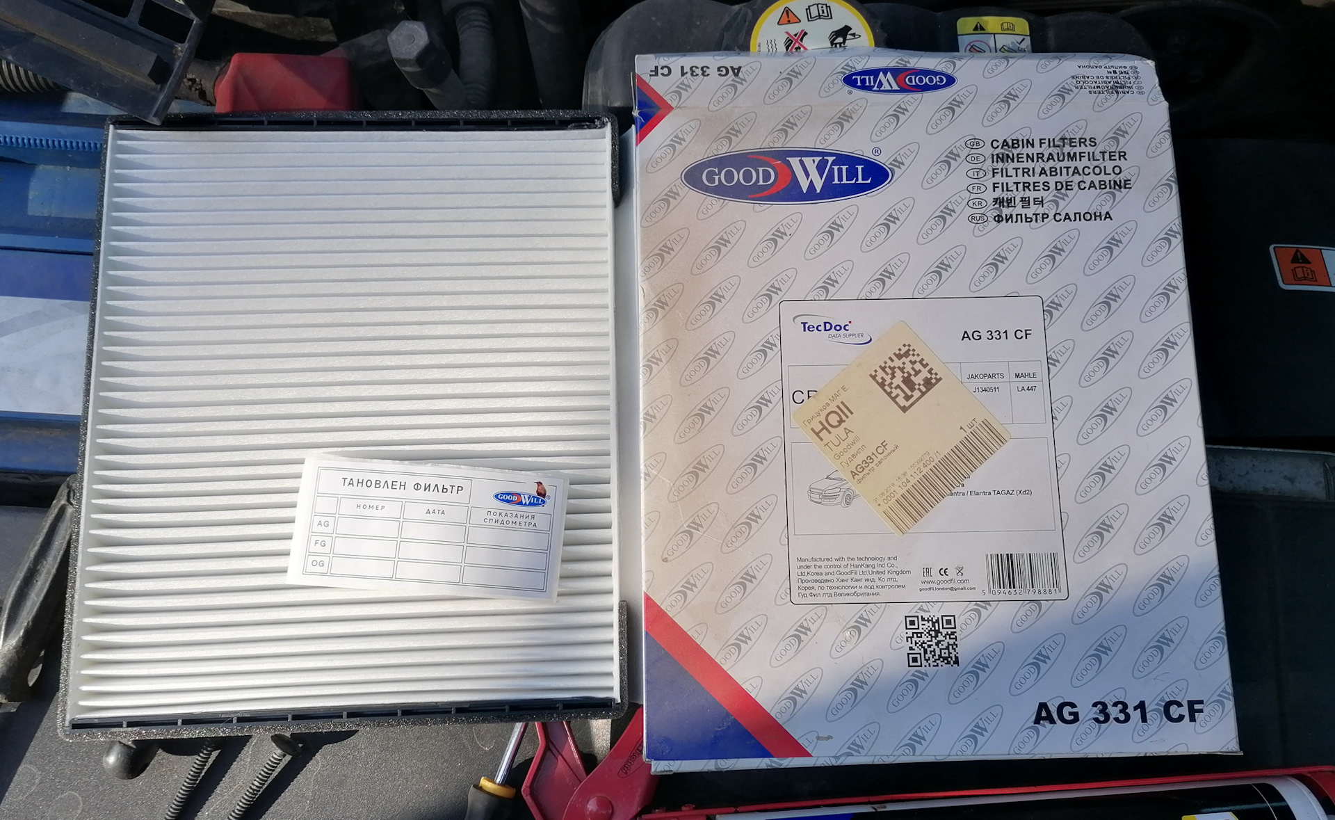

За пару часов герметик высох, установил корпус воздухозаборника на место, вырезал новый салонный фильтр и установил его.
Новый фильтр сделал из салонного фильтра от/для Хендай Элантра (около 200 руб).
Я немного промахнулся с контуром пластикового воздухозаборника и намазал герметик слишком далеко от отверстия в кузове, поэтому со стороны крыла пластиковый корпус не лег на герметик — но это не страшно, в остальных местах все совпало!

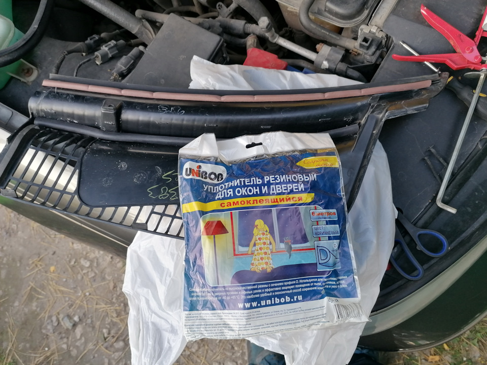

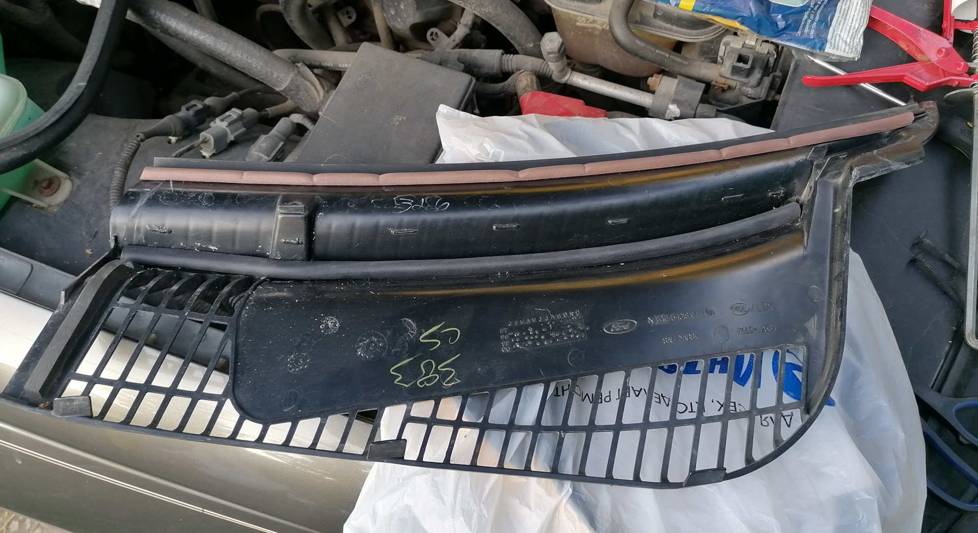

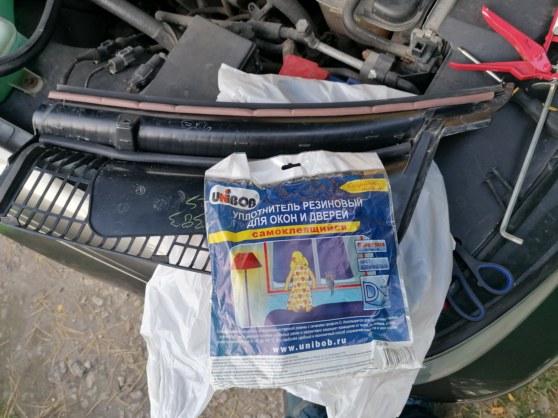

Начал устанавливать верхнюю накладку и обнаружил, что на ее внутренней части есть уплотнительная резинка, которая идет вдоль места соприкосновения с корпусом воздухозаборника. Но от времени эта резинка отклеилась, да и довольно сильно была примята и потеряла былую форму.
Так что, и эту деталь (пластиковую накладку) пришлось немного доработать — заменить старую резинку и приклеить еще одну дополнительную.
В качестве новой уплотнительной резинки использовал — Универсальный Резиновый Уплотнитель для окон и дверей, D-профиль (20 мм) — продается в строительном магазине.
Старую резинку выкинул и заменил новой (черная, D-пророфиль 22-24 мм) + дополнительно наклеил еще одну (коричневая) вдоль края (в месте прилегания пластика и лобового стекла).
Дополнительно приклеил уплотнитель вдоль лобового стекла — что бы вода не стекала в районе воздухозаборника, а смещалась в сторону.
Между лобовым стеклом и пластиковой накладкой есть зазор — небольшой, но есть — туда постоянно сливается вода, и приклеенный уплотнитель должен уберечь воздухозаборник от затопления)))

Я с герметиком чуть проще поступил: во первых нанёс слой примерно в сантиметр, во вторых, совместил детали сразу. Он автоматически распределяется при этом и точно не остаётся никаких пустот, получается новая прокладка. Старый тлен естественно зачистил предварительно.
А с уплотнителем по длине жабо ты прикольно придумал. У меня эта резинка тоже уже не слишком плотно прилегает.
Я не стал склеивать корпус и кузов, т.к. у меня герметик сантехнический — его потом не оторвать, он намертво все склеит! При демонтаже можно пластик поломать(((
Был бы силиконовый — его можно между поверхностями наносить, он потом легко демонтируется… я таким крышки на фарах герметизировал.

Уплотнитель на жабо да, от времени уже сам отвалился, пришлось искать ему замену.
Думал клеем пройтись по резинке и прилепить ее к корпусу, но резинка уже измятая вся была, поэтому заменил.
Самоклеящийся уплотнитель — отличная вещь!
А, это типа акриловый герметик?
Нет, этот тоже Силиконовый… но он отлично склеивает поверхности.
Им даже стекла можно вклеивать!
После высыхания этот герметик превращается в резину (или что-то очень похожее на нее) — твердый, но упругий материал, не крошится и не рассыхается.
Знакомый дома на него унитаз к кафелю приклеил (герметизация стыков). Через какое-то время нужно было отсоединить унитаз и отодвинуть в сторону… унитаз сдвинулся с места только вместе с кафелем!)))

У меня то же губка, на том же месте. Только цветом — посветлее.
Значит, поролоновая губка не колхоз)))
Цветом посветлее… может под цвет кузова подбирали, что бы не сильно выделялась?
