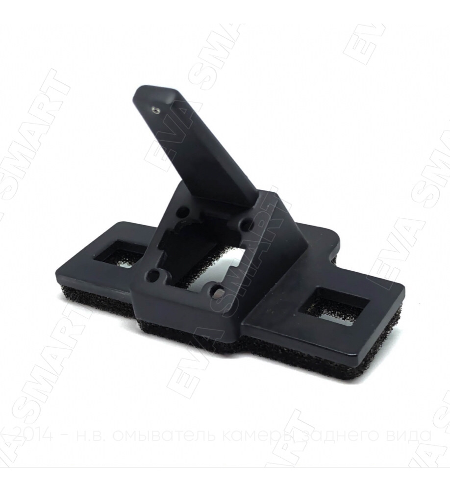

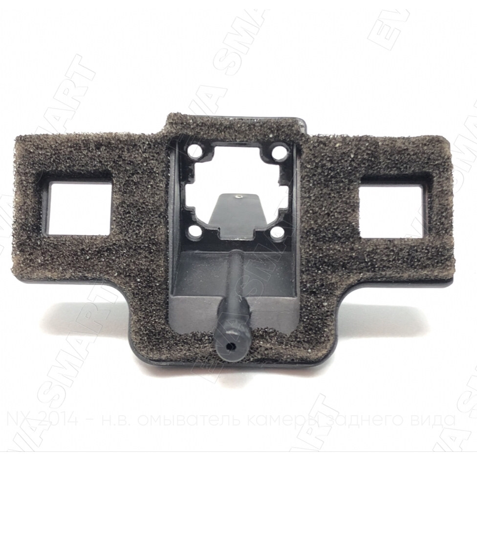

Всем привет!Давно собирался по примеру многих автолюбителей установить омыватель камеры заднего вида.Купил здесь evasmart.ru/products/omyvatel-lexus-nx-2014.

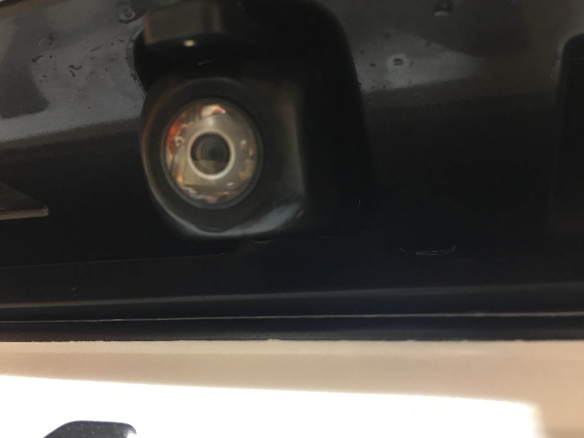

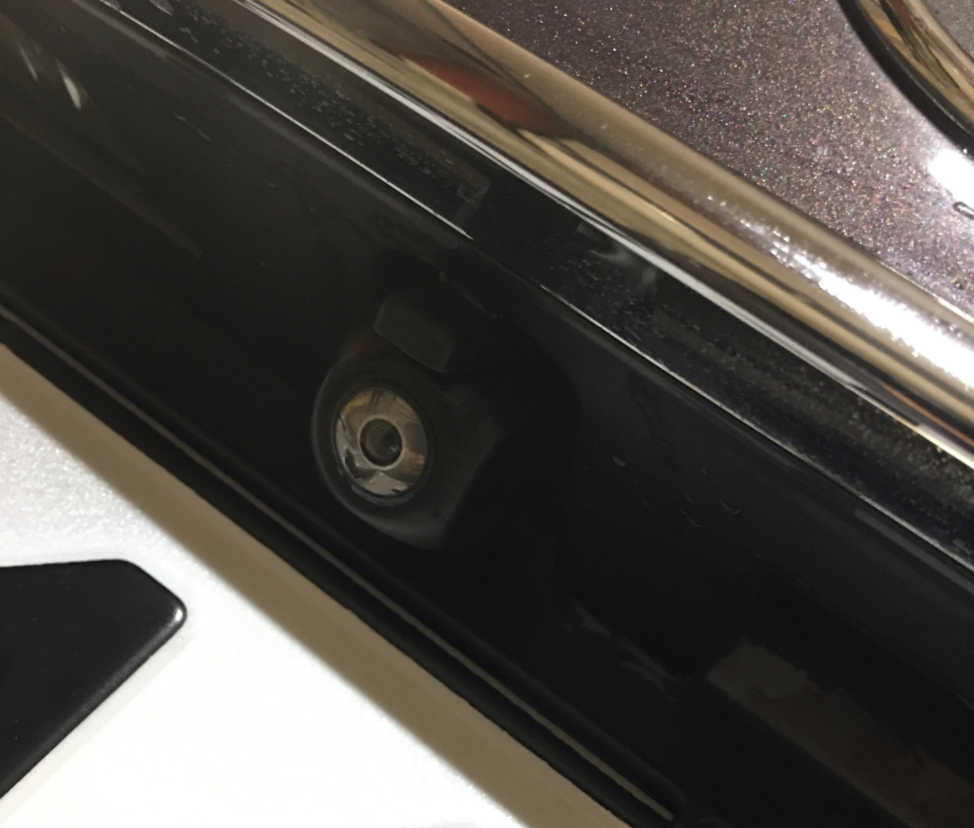

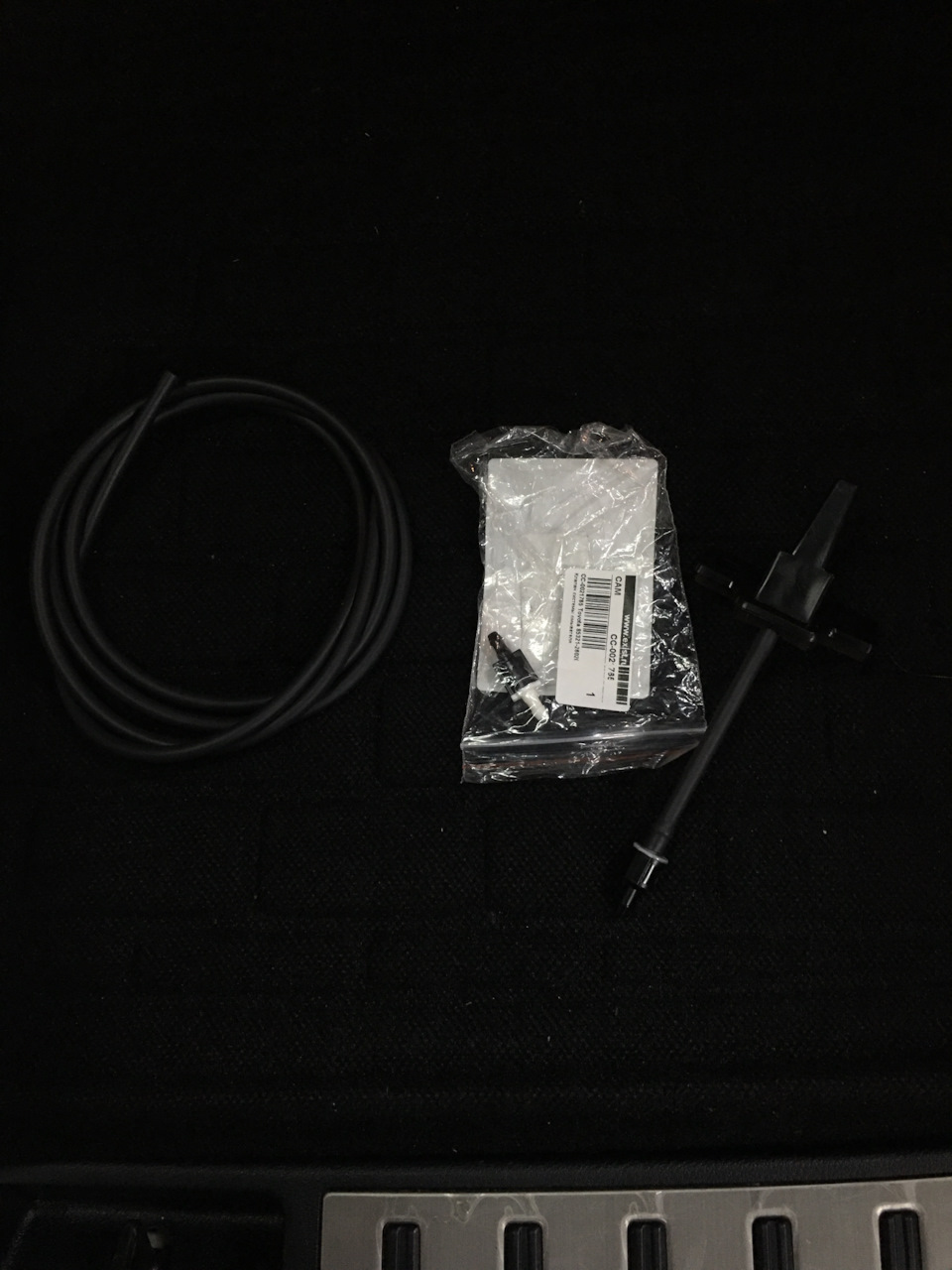

Цена 2550 плюс доставка 300 р.В комплекте идет все для установки, дополнительно ничего брать не надо, также приложена инструкция по установке.Устанавливал профессиональный автоэлектрик, специалист по тойота-лексусам.По времени заняло около часа.Снимается обшивка задней двери, штатный кранштейн камеры меняется на кранштейн из комплекта, он уже с форсункой.Подключаемся к системе омывателя заднего дворника через тройник, обратный клапан еще ставится.Можно дополнительно купить элетромагнитный клапан и запитать его от лампы заднего хода, тогда омыватель камеры сработает только при включении заднего хода, но я не стал, расход жидкости особо не увеличился и давление в системе тоже не упало.Результатом очень доволен, задняя камера всегда чистая!Теперь с тряпочкой хожу только протирать боковые и переднюю камеру, но все таки самая актуальная и востребованная это задняя!Качеством продукта доволен, рекомендую!
