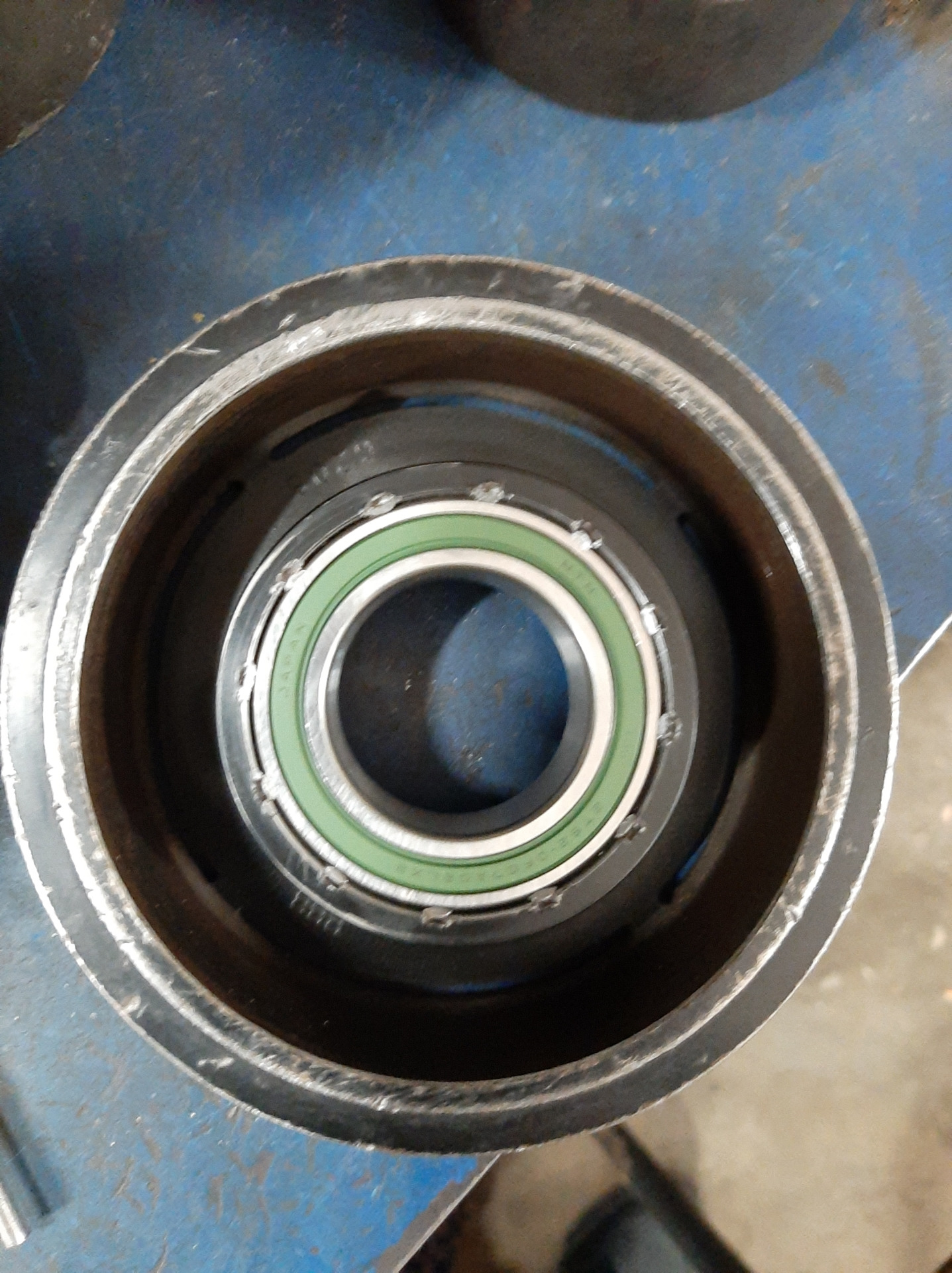

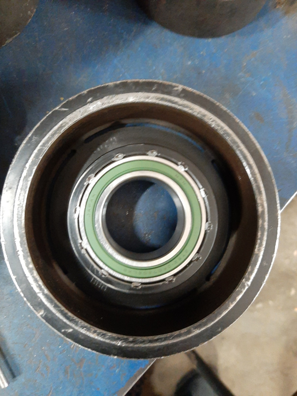

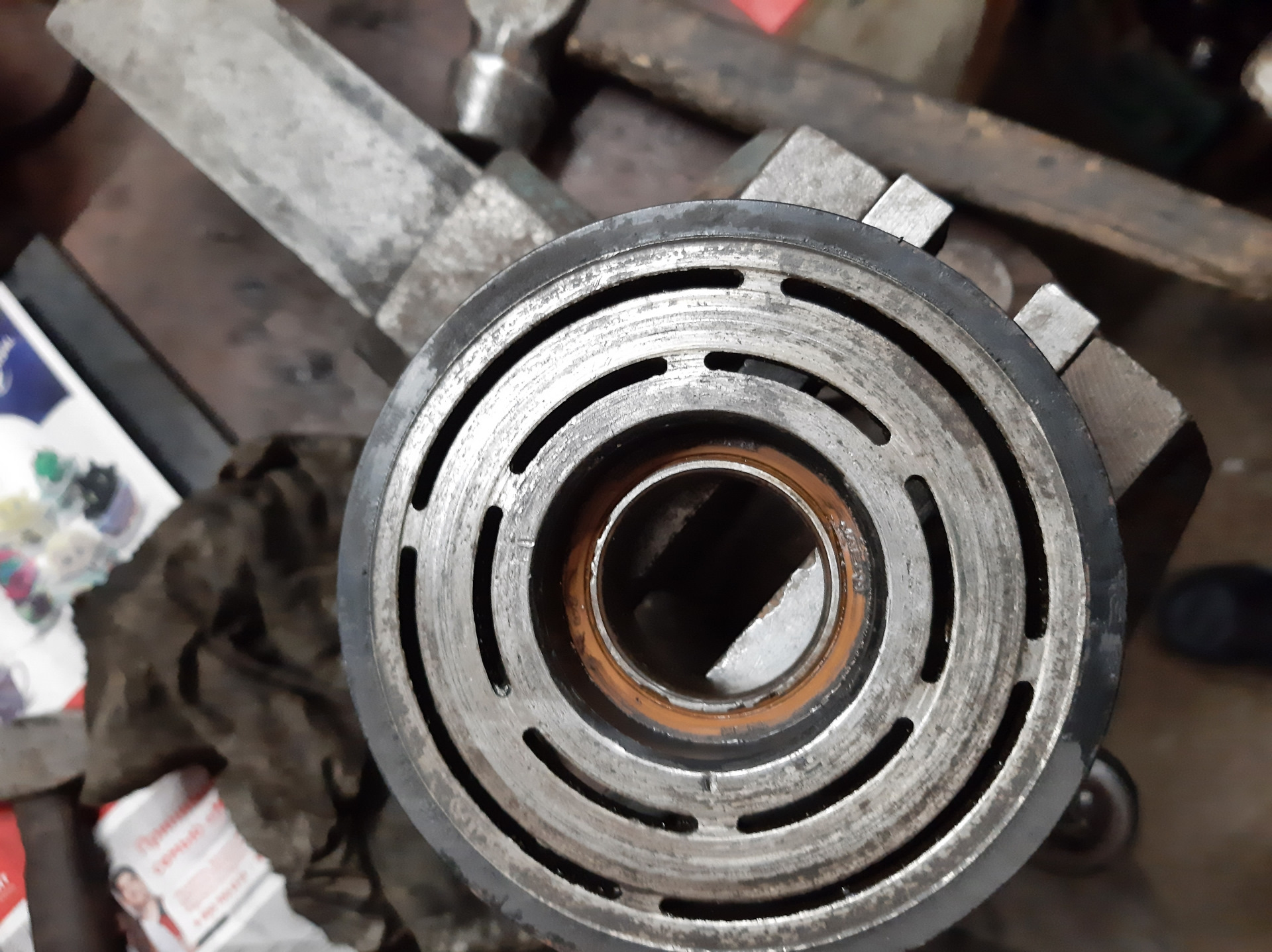

2. Замена подшипника муфты кондиционера без съёма компрессора. Уж больно надоел этот гул. Пришлось повозиться, никогда не снималась муфта.
Взял подшипник NTN SNR артикул ACB35X55X20

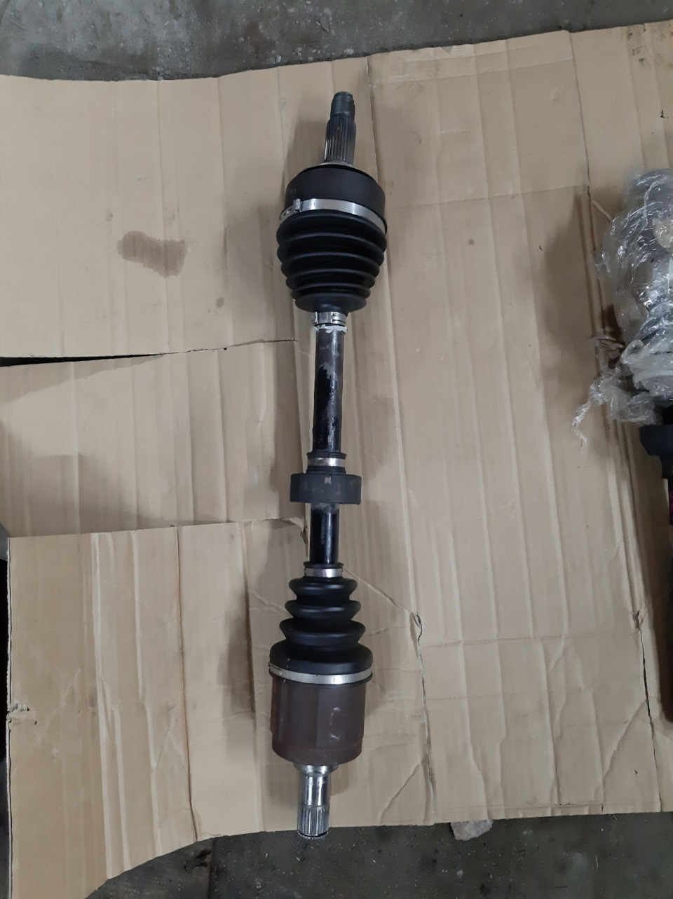

3. Замена привода в сборе (левой стороны) на контракт. Пришлось перекинуть пыльники и добавить оригинальной смазки, были дырочки.(пробиты при доставке). Привод стоял заводской, были хрусты при повороте.
Запчасти на фото: ACB35X55X20, 35X55X20

Подшипник в муфте развальцовывал и снова завальцовывал?)
Да
Тоже менял подшипник шкива компрессора кондиционера, жена сказала: "я раньше слышала, когда ты во двор заезжал, теперь потеряла чуйку"
Иными словами: "заведенную машину хочется ещё раз завести" (с)
Такие же ощущения)
скок стоит привод?с пруля встает на левый ?
тоже по пизде пошел левый шрус ток внутренний…
В районе 5 обошёлся.Год назад брал, ждал своего часа. С пруля одинаковый от 200лс. 28/30 шлицов.
