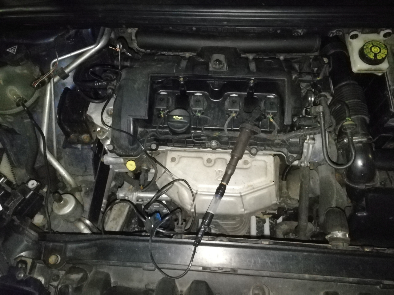

На самом деле проблема была банальна до нельзя и это — вышедшая из строя одна катушка, а ошибка P1067 из за подсевшего аккумулятора, она не удалялась. Где то написано в мануале что если напряжение аккумулятора ниже порогового значения, то отключает Valvetronic. А когда я маслал в холостую двигатель, то посадил его практически в ноль и ни чего не смог сделать, только продиагностировать. Плюс ко всему постоянно залитые свечи и слетевшая инициализация.

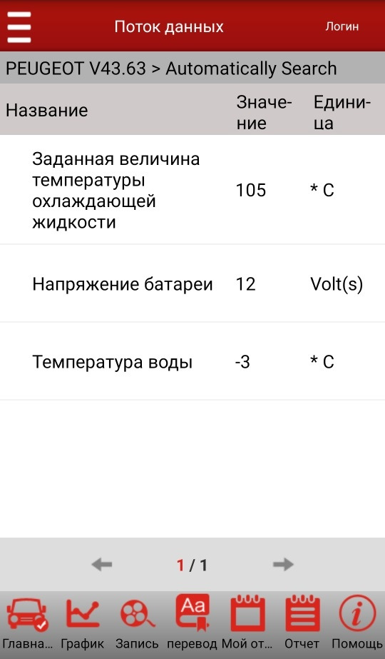

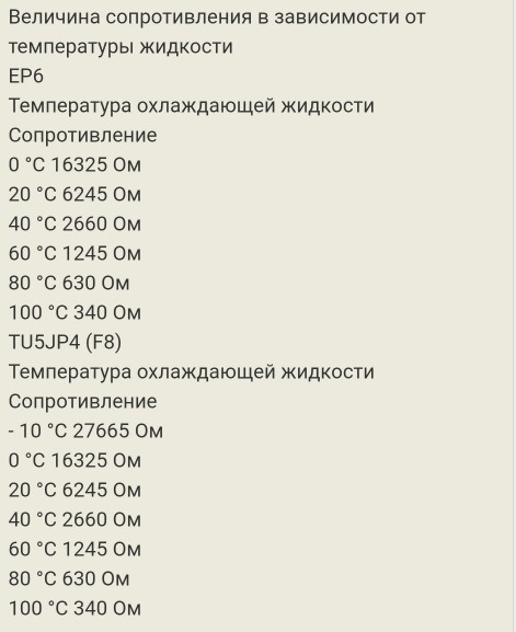

3. Думал настал конец датчику температуры (в моём случае он сверху термостата двухконтактный), т.к. диагностика почему то показывала запрашиваемую температуру 105 градусов, а сам датчик -16 при уличной по БК -14. Оказалось, что 105 это видимо рабочая температура двигателя или вроде этого. Я еще подумал что сильно заливает свечи при такой температуре и поставил резистор на 17кОм в фишку вместо датчика понизив температуру програмно до -3, но чуда не случилось, зато понял что датчик работает.

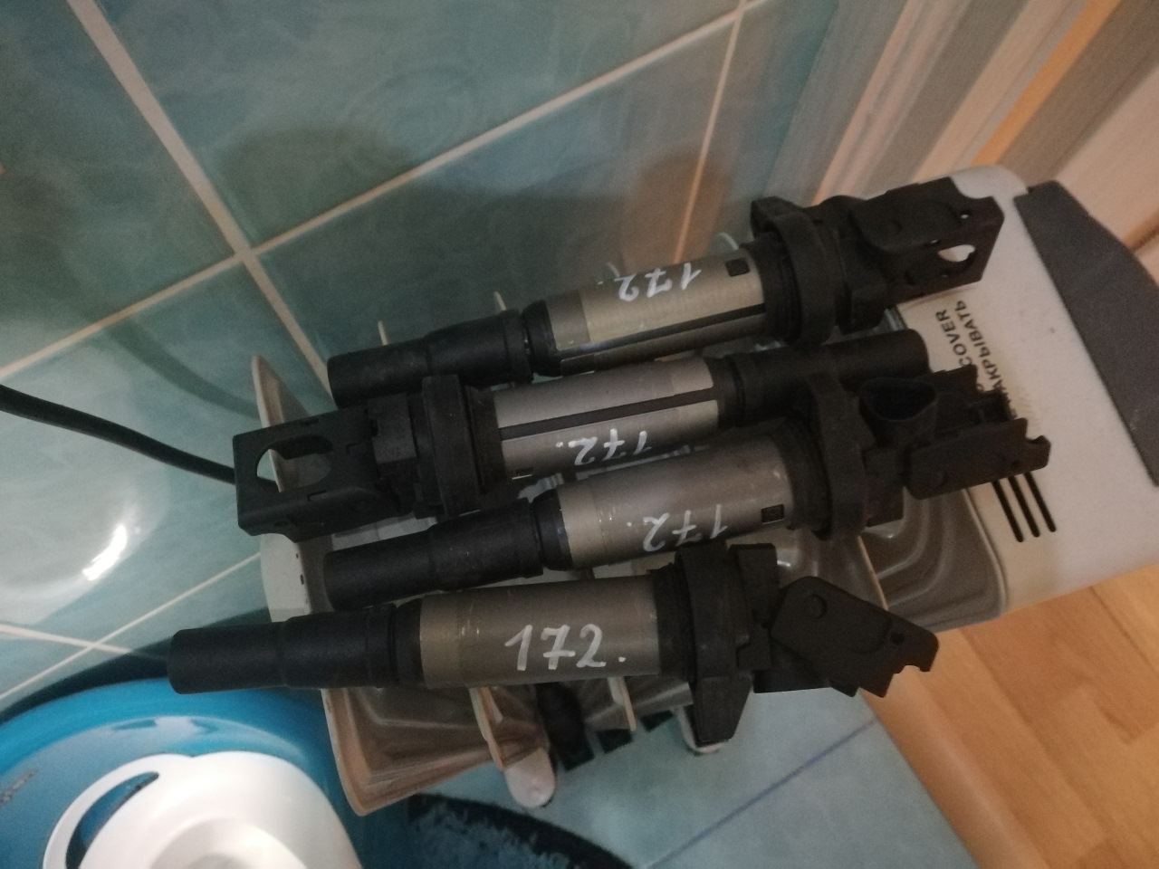

4. Начали грешить всё таки на катушки, что при морозе они дают плохую искру и да оказалось так и есть. Я положил все катушки дома на обогреватель на пол часа и так же пока сушил феном (какой фен о нём ниже) свечи. Собрав потом это всё вместе пошел заводить, при этом ошибки все те же присутствовали. И что? Завелась с пол оборота, но троила.
5. Проверка катушек СУПЕРТЕСТЕРОМ из шприца, кому интересно тот найдёт как изготовить. Но при этом я уже съездил и купил на разборке 4 катушки по 500р с турбового мотора. Проверка выявила неисправную одну из получается уже из восьми катушек. До этого решил сразу завести на новых бу катушках, вообще не завелась, было подумал купил дерьмо, оказалось нет потом уже.

3. Ставим точно исправные проверенные катушки (при зазоре свечи 12мм).

8. !Не обязательно! Я просто попробовал. Зашел в тест исполнительных механизмов в разделе двигателя, проверил сервопривод, так же до этого катушки (даёт 10 циклов искры) и еще некоторые параметры. До того как температура была меньше 30 градусов нельзя было выполнить ни один из тестов как оказалось, а я думал чему то настал конец типа ЭБУ.

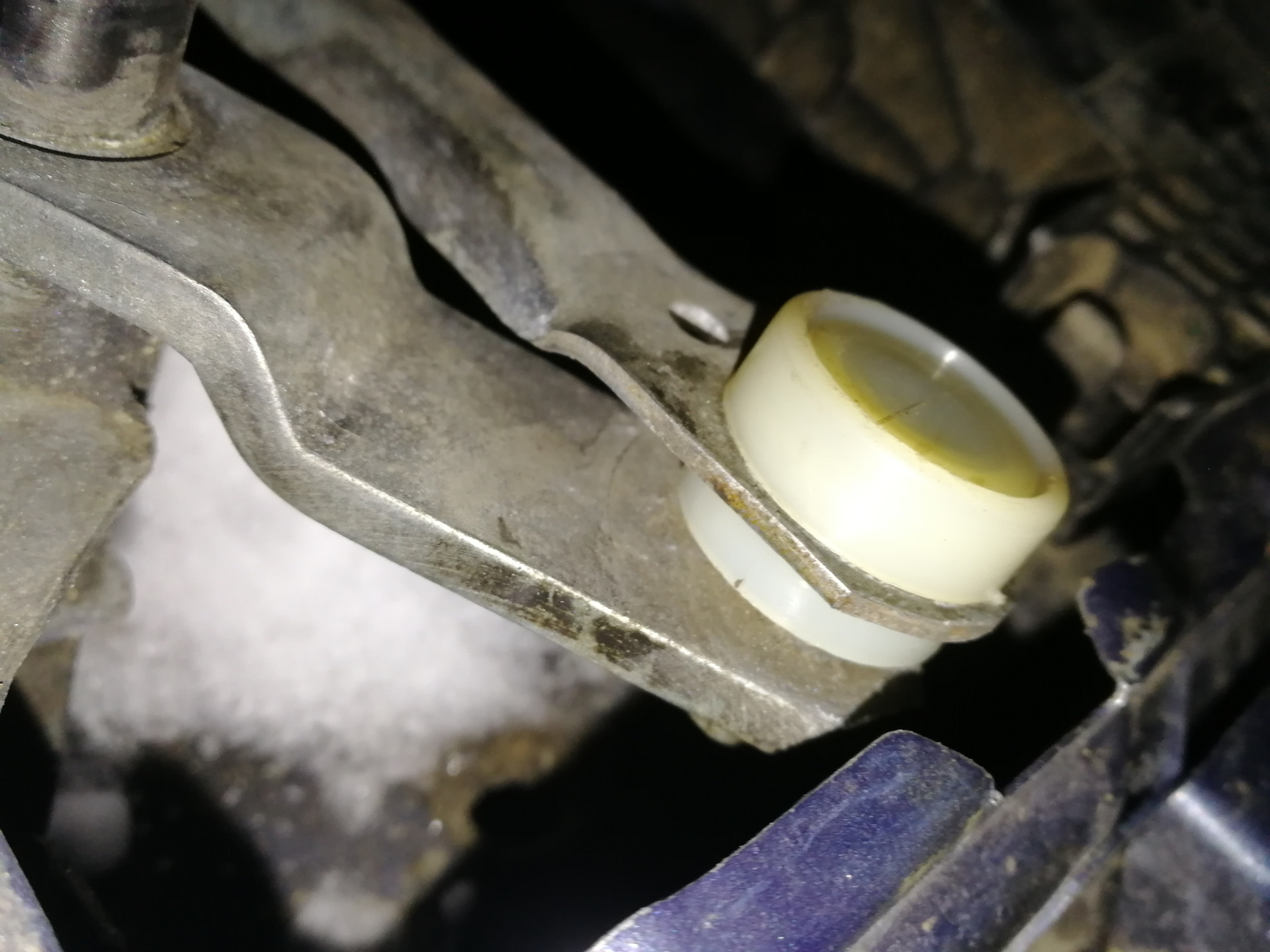

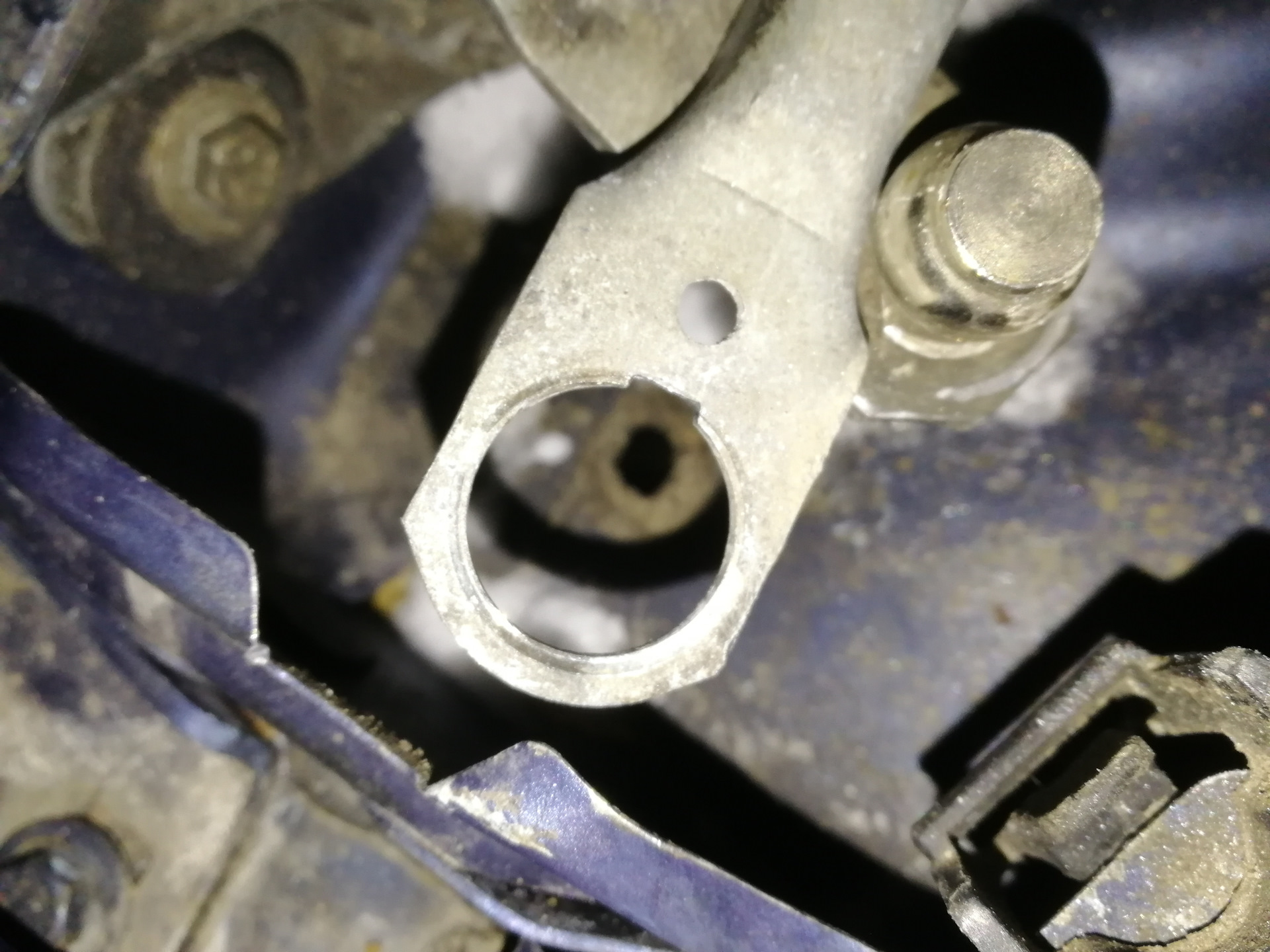

3. Стерлась втулка трапеции дворника, заменил поставил от ВАЗ 2110, подходит идеально.

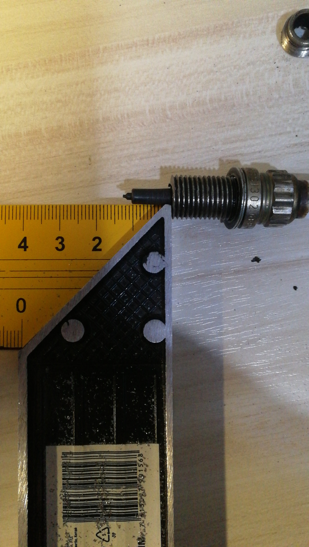

3. Ставим точно исправные проверенные катушки (при зазоре свечи 12мм). 😲😲😲
Очепятка наверное? Или что за свечи с зазором 12 мм? Да и зазор должен быть 0.9-1.0
Нет не опечатка, всё верно написано. в тестере зазор 12мм

А втулки на трапеции сложно менять?
Нет 5 минут, главное в горячей воде подержать колечко чтобы пластик стал мягким. Ну и проточил надфилем чуть трапецию чтобы не прокручивалась втулка. На вазовских есть выступ.
Obapkaf
Спасибо! Брат на кэмри заказывал трапецию в сборе, после глянул драйв и понял, что все решается заменой пластмассок от 2110. На 308 так же. Ура!
