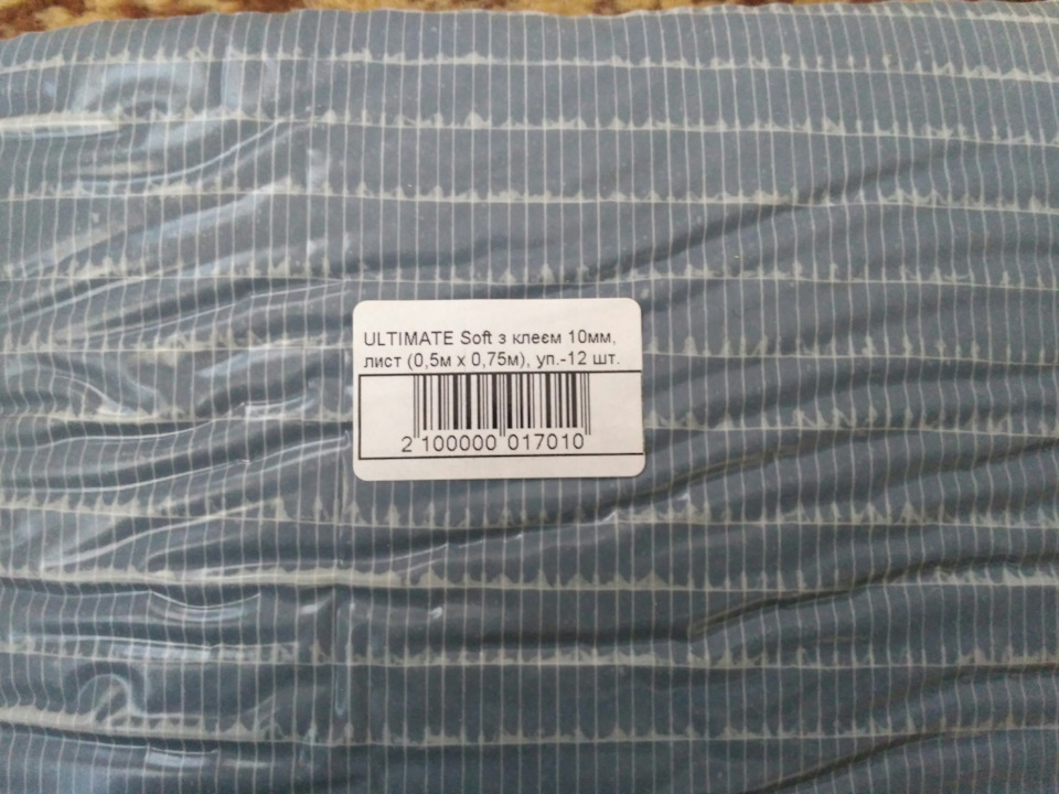

Заодно заменил шумку под защитной крышкой на моторе. Старая от температуры уже пересохла и сыпалась.
