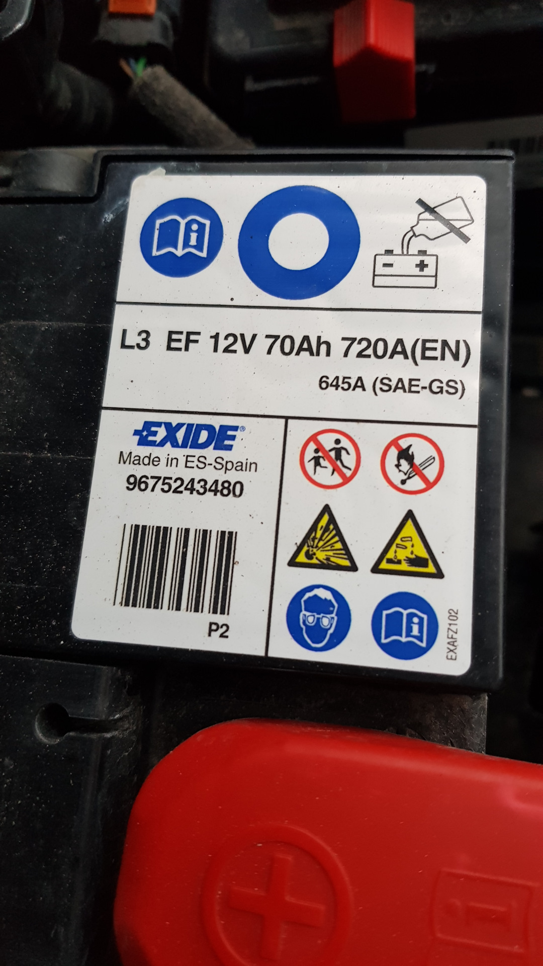

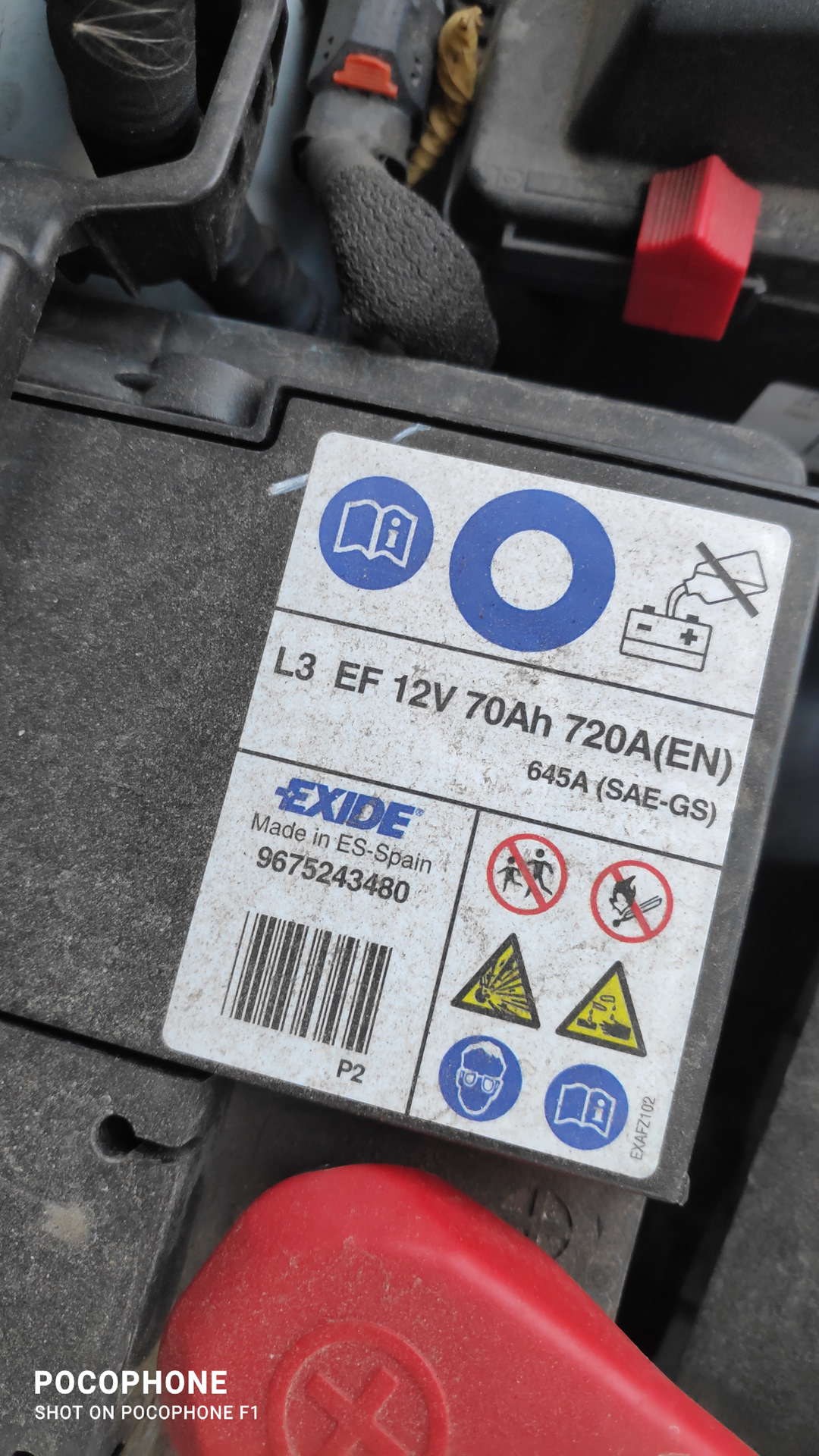

В этот раз я уже предложил проверить аккумулятор и попросил дать на время какой-нибудь новый на пробу: действительно ли в нем дело. Нужного аккума в наличии не было, пришлось недельку подождать. Кстати, с завода стоял аккумулятор Exide 70Ah 720 A пусковой ток, с технологией Start-Stop EFB. Производство Испании.
То есть этот аккумулятор предназначен для авто с системой старт-стоп и теоретически предназначен для коротких поездок, быстрых зарядок и постоянных запусков мотора. Ну а на практике оказалось что как-то не очень он к этому предназначен.
А пока ждал новый аккумулятор, решил зарядить старый. После полной зарядки сделал тест аккумулятора который показал что его емкость сильно упала: вместо 720 А пускового тока он мог выдавать лишь 350 А. Получается что для старта мотора его хватало, а вот чтобы его зарядить после запуска "умный лев" в первую очередь заряжает аккумулятор, а чтобы по максимуму его быстро восстановить, отключает "лишних" энергопотребителей. Вот и получается что автомобиль отключает максимального потребителя: резистор печки, подогрев сидений, до тех пор, пока аккумулятор не восстановится до заданных параметров.

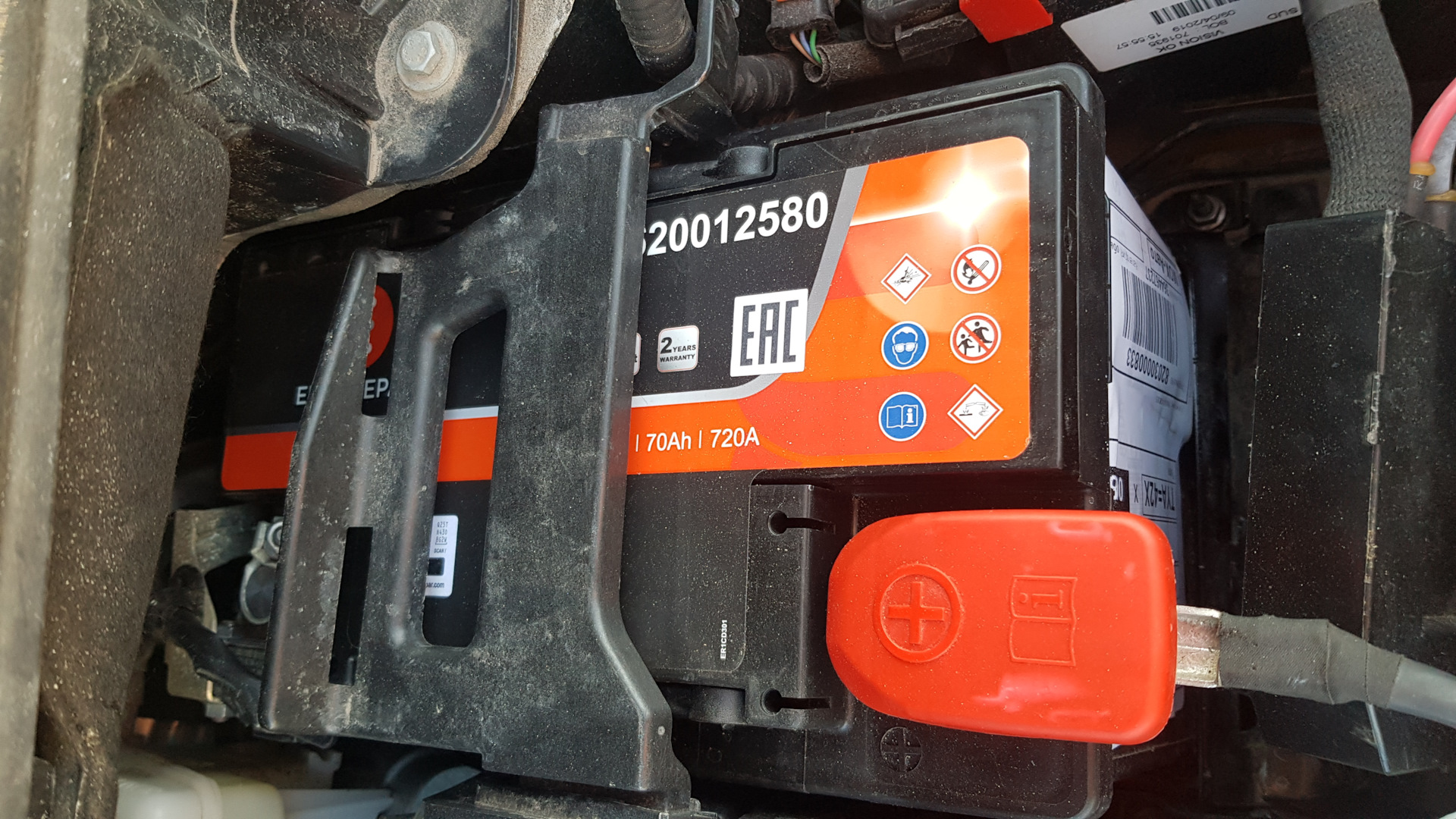

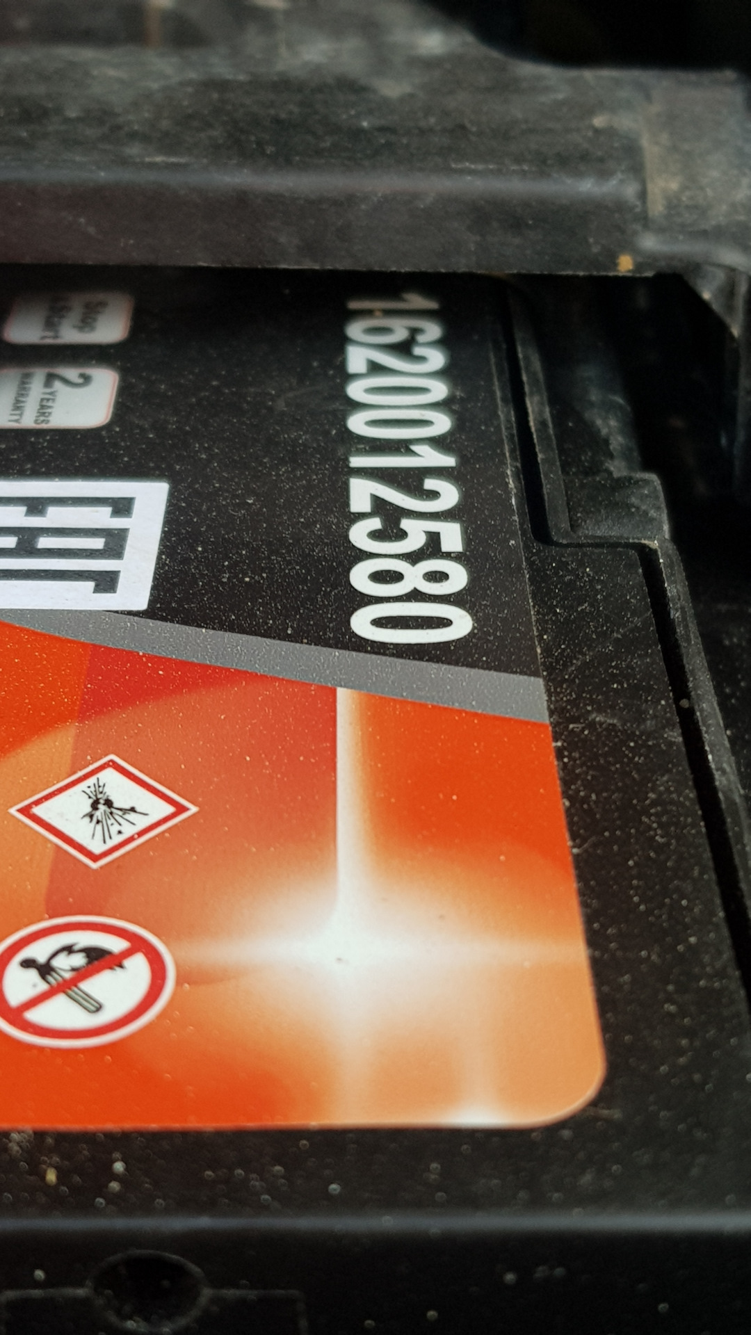

Итак приехал новый аккумулятор. Предложили на выбор: оригинал или eurorepar. Сказали что это в принципе одно и то же, только под разной этикеткой. Оригинал стоит около 14.000 а еврорепар 11.000.
Поставили eurorepar, денег сразу не взяли, т.к. сами не были уверены что именно из-за него проблема с печкой. Дали на недельку покататься. А тут как назло морозы двадцатиградусные закончились. Но все равно стало заметно, что печка включается сразу. Начинает постепенно дуть уже теплом, а не ледяным воздухом, подогрев сидушек тоже сразу начинает работать, а не через 15-20 минут как раньше. В общем вчера поехал оплатил, все там три раза плюнули через левое плечо и постучали по дереву))).
Сегодня ночью был мороз -23. Специально не стал заводить с телефона, пошел заводить "традиционным" способом. Просто сел, нажал на тормоз, на кнопку и машина бодренько завелась. Сразу пошел слегка тёплый воздух. Жить стало веселее.

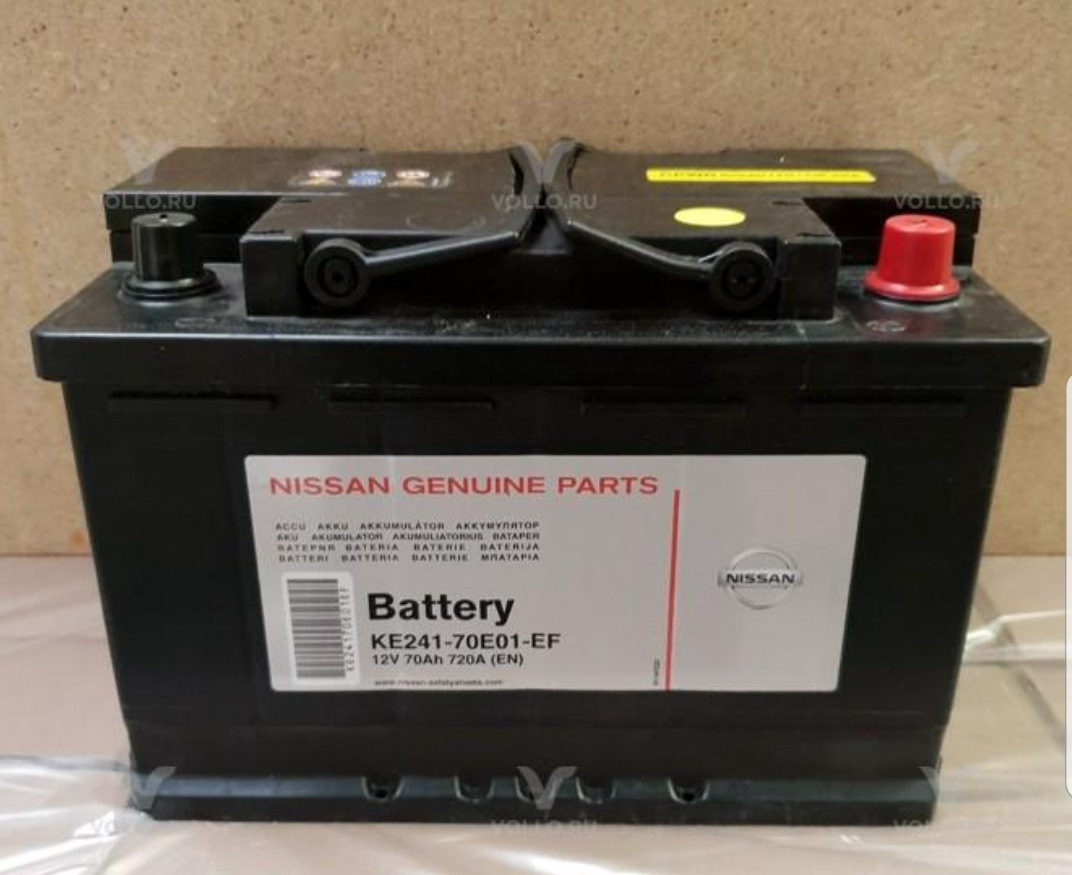

Кстати. Сегодня в кабинете у главного инженера увидел точно такой же аккумулятор, только с надписями Renault/Nissan. Те же характеристики 70 Аh 720 A. Тоже проработал чуть больше года, правда на Nissan Terrano, бензин. Тоже 2019 года выпуска. Может это какой-то производственный брак? Или просто стечение обстоятельств?

Такой у тебя родной аккум стоял?
Да. Именно он

Аккумулятор такой же, только с надписями Renault/Nissan, те же характеристики 70 Аh 720 A, только цена намного ниже. На 408 дизель брал после 5 лет службы на замену аккумулятор Renault/Nissan, характеристики один в один, а цена в два раза дешевле.
Да тут то тоже можно было взять в другом месте и самому поставить. Но тут вопрос был в другом: зависит ли от этого работа печки. Так как вопрос после смены блока комфорта остался открытый, то решено было попробовать их новый аккумулятор. Если бы это был не он, то оставили бы мой старый и продолжили копать дальше. А так как вроде как дело оказалось в нем, то как-то неудобно было сказать им "вытаскивайте свой, я в другом месте куплю". Ну вот просто совесть не позволила. А покупать просто новый аккум и экспериментировать — тоже не особо хотелось.
Такой же? Он точно EFB ?
Да, точно
igorkzn66
да

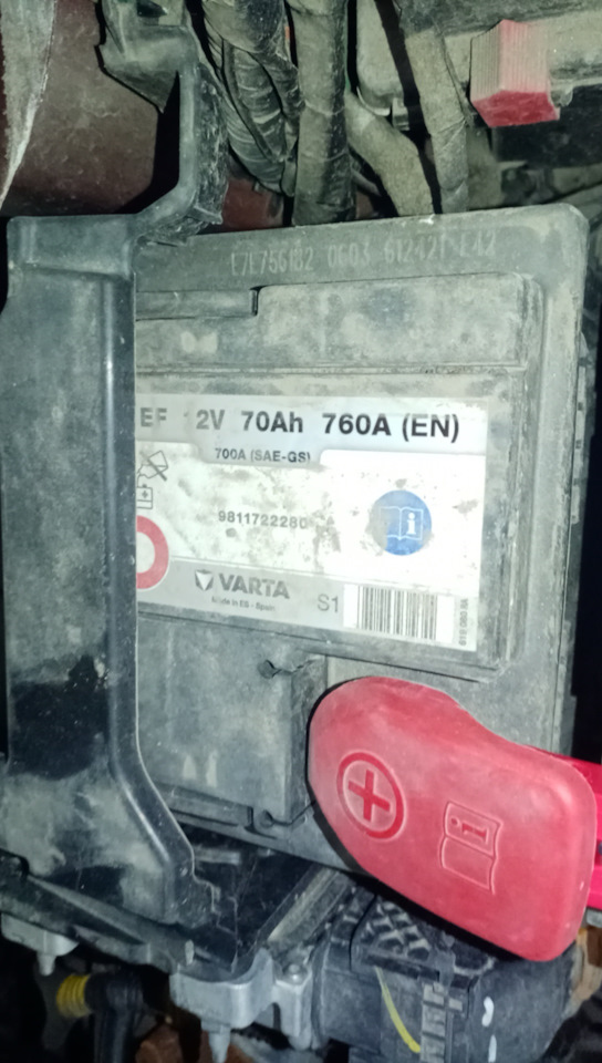

Ранее на дизеле были Варты

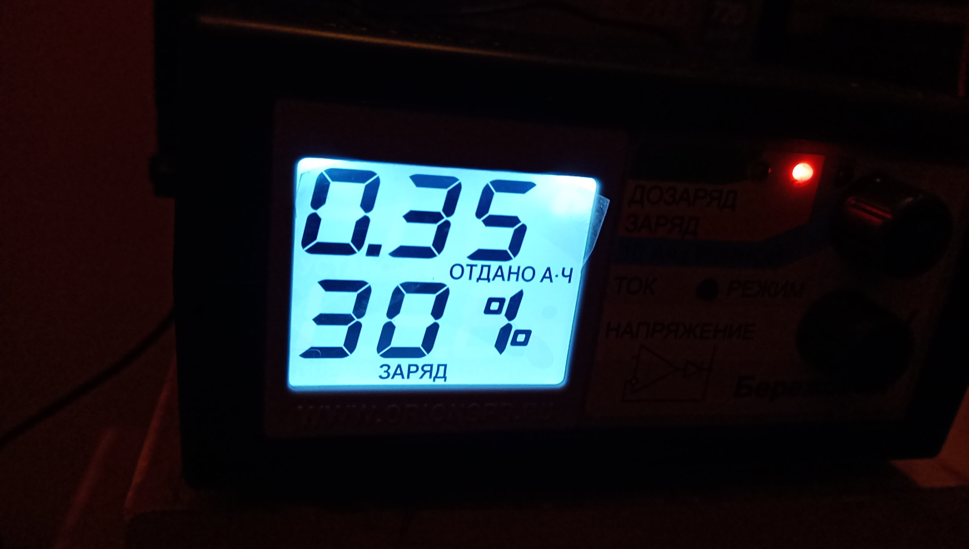

мультометр сторонний показал, что на клеммах новой АКБ у меня 12,7В. Бережок определил, что 12,6
Поставил новую АКБ на заряд в автомате…и он выдал, что АКБ заряжена-то всего на 30%…ни хрена себе… но светодиод мигает 4 раза, что выдает 40А/ч
Спросил у изготовителя, он говорит, что на проценты на экране не смотри…" это штатные функции Вымпела и к Бережку отношения не имеют. Погода на Марсе в общем. Вы должны ориентироваться по светодиодам Бережка"
Создайте тему про Бережок чтобы народ сравнил с Кулоном и выбрал кому что нужно.
как проведу зарядку нового АКБ и старого…понаблюдаю за процессом … возможно

Мне тоже кажется что на одном конвейере лепят. Только на выходе этикетки разные клеят. Вот что-то типа этого
