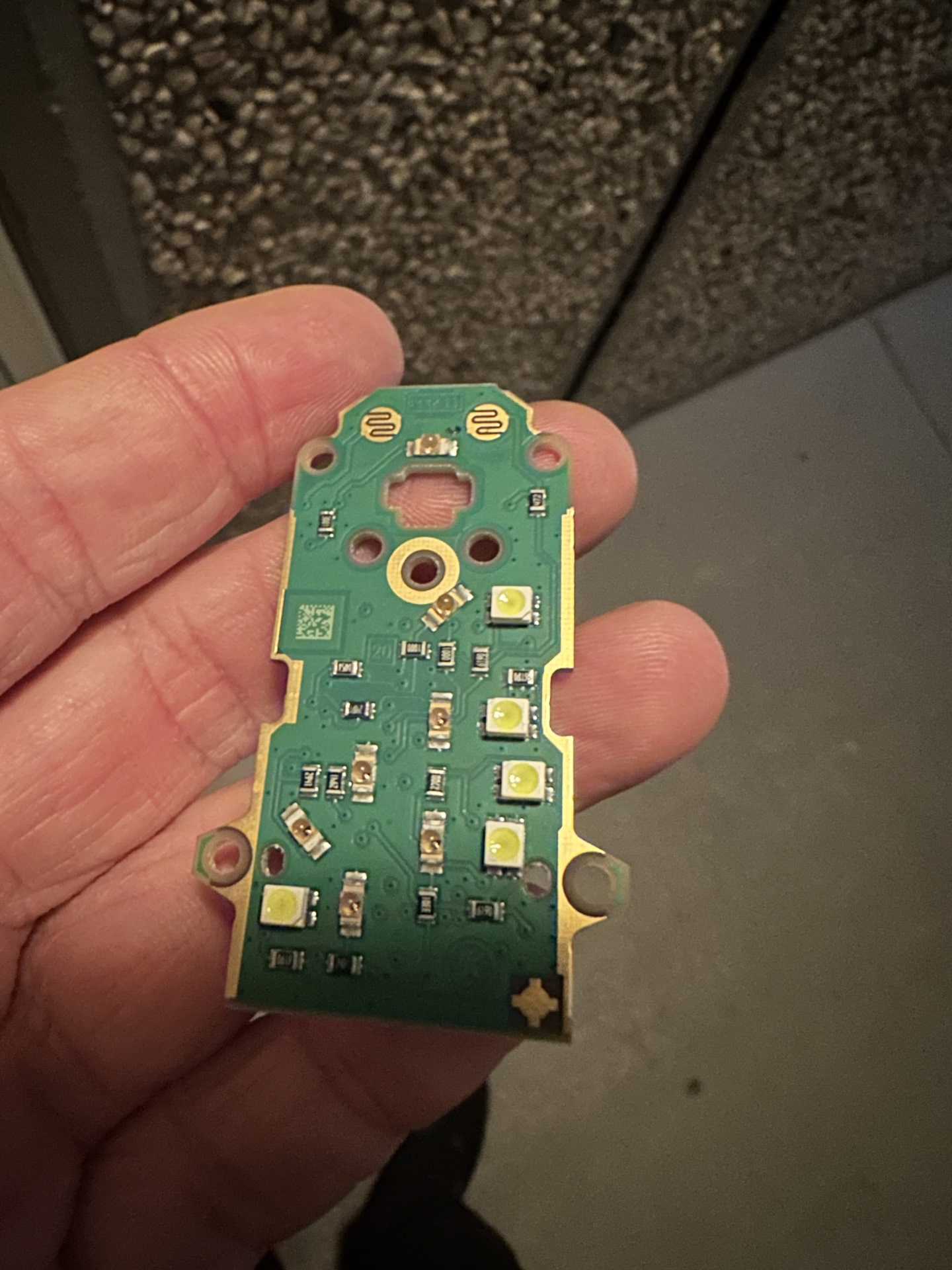

Всем привет столкнулся с такой проблемой:
При включении режима D начинает мерцать а потом гаснет лампочка на селекторе.
Только в режиме драйв и то через раз.
Все передачи нормально переключаются с этим проблем нет но индикатор не горит.
В чем может быть беда ?
Проблемка с селектором АКПП Bmw f-series

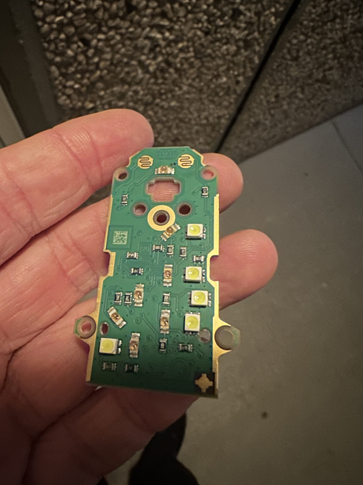

Подскажите, как разобрать джойстик чтобы достать плату?! Тоже не горит ничего, хочу прозвонить и перепаять

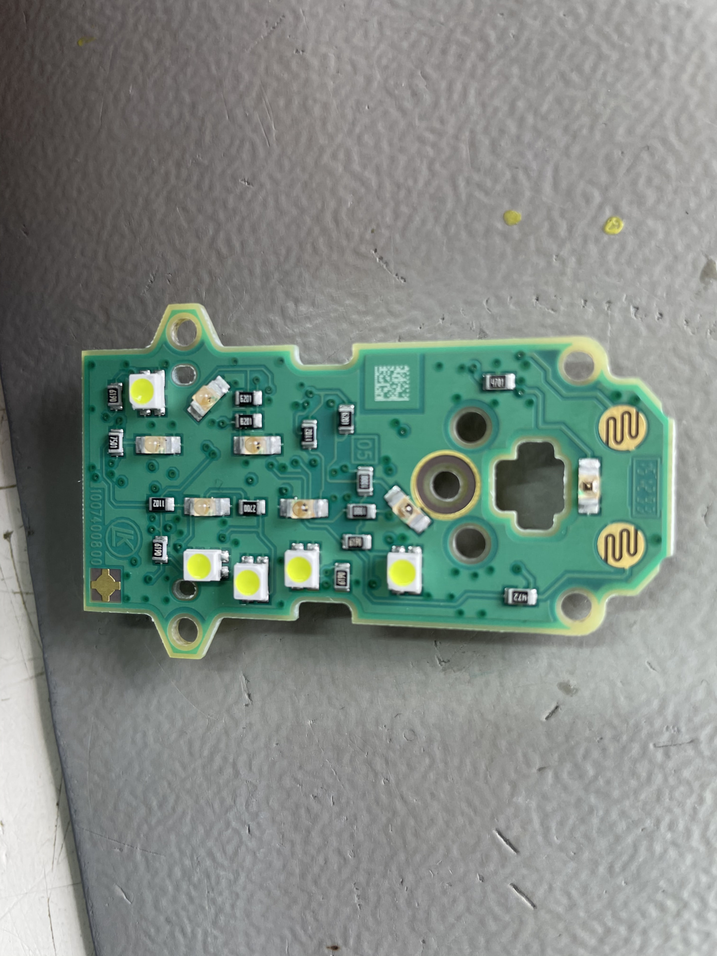

Может уже не актуально совсем. Но на днях перстала гореть лампочка “D“ на джостике. Точнее при заводе машины при включении позиции D лампочка пару раз моргала и выключалась подсветка джостика.
В итоге перепаял лампочку ! Перепаивал сам. 4 контакта
Лампочка 3528-PLCC4.
Вопрос цены находясь в германии 0.36 €
Спасибо победил, с ручного режима перепаял светодиод на drive, а туда впаял двух контакты светодиод (фиолетовый какой был по размеру под рукой) чтоб заработал двух контакты диод на площадке один контакт из 4х оставил в воздухе и тогда загорелся !
У меня такая же проблема. Тоже слышал что перепаивают диоды. Но вот интересно какие диоды там стоят, и где их купить?
Plcc4 green
Это для спортивного селектора? Просто слышал что разные светодиоды у спорт и обычного селнктора
Для спортивного, и это именно те диоды которые отображают положение коробки

Короче говорят умирает какой то один светодиод и вырубает подсветку на ручке скорее всего.
У меня оказался один диод просто медленно умирал, его перепаяли с режима м/с на Д и работает, никак не могу купить нужный светодиод что б поставить на место сдыхающего, его оставил пока на М/С

Если у тебя всю подсветку вырубает может какой то из оранжевых диодов умер или проблемы с шлейфом
Как, это продиагностировать?
Можна попробовать мультиметром прозвонить каждый ( но не уверен что хватит питания от прозвонки что б его засветить, или перепаять все мелкие диоды.
А через комп единственное что может выбить это ошибку по подсветке .
