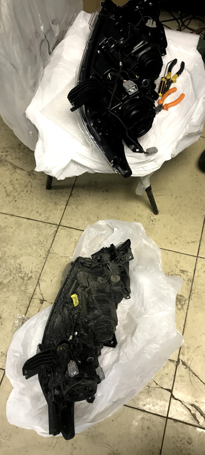

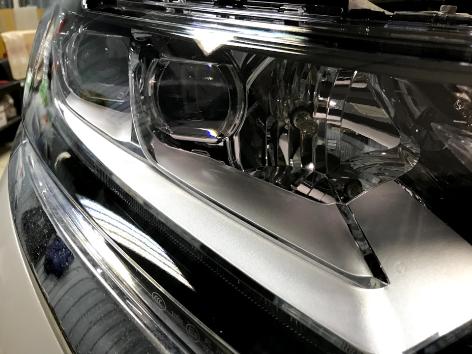

Маркировки на стеклах фар:
Китайского, ССС, стандарта качества.
Европейского, E-mark, стандарта качества.

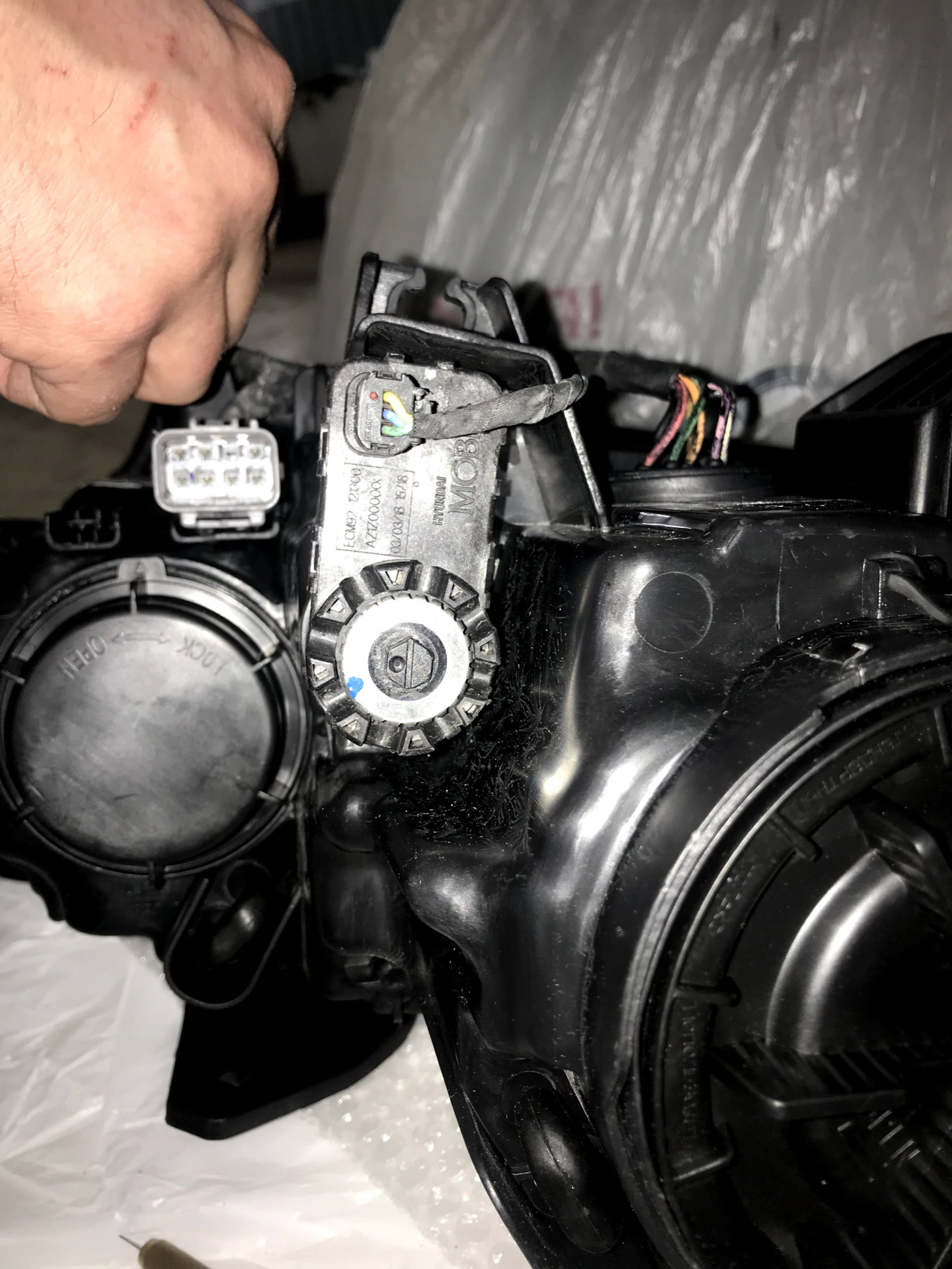

Маркировка завода изготовителя на корректорах:
Левая фара имеет маркировку завода Hyundai Mobis.
Правая фара не имеет маркировки на корректоре.

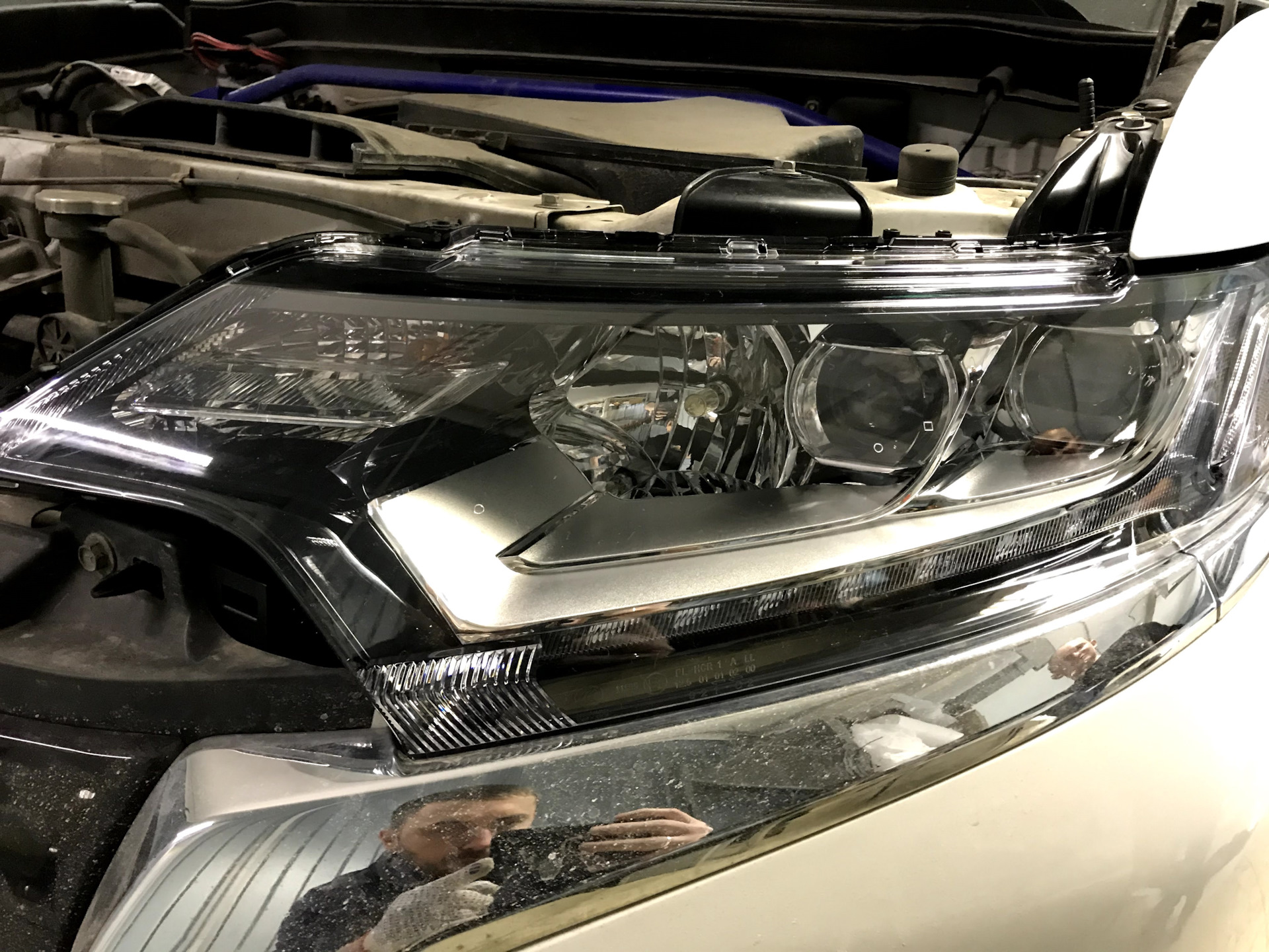

Геометрия фар:
Правая фара встала со свистом, все крепления на своих местах. Ничего никуда не
натягивали.
Левая фара, несколько не охотно залезла на свое место. Без особого труда, но все же.
СТГ: Полностью аналогична оригиналу.

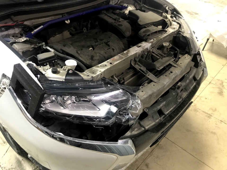

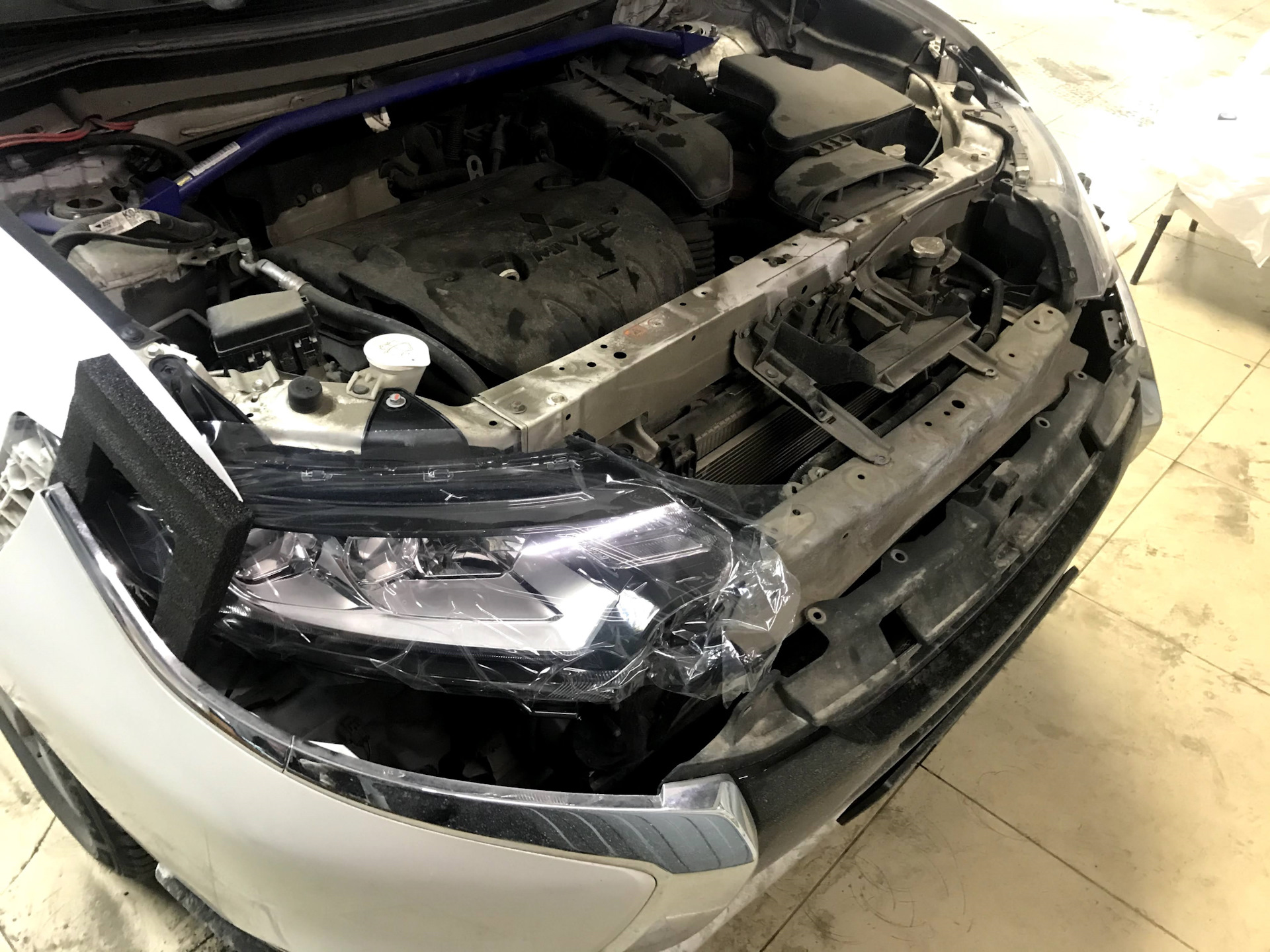

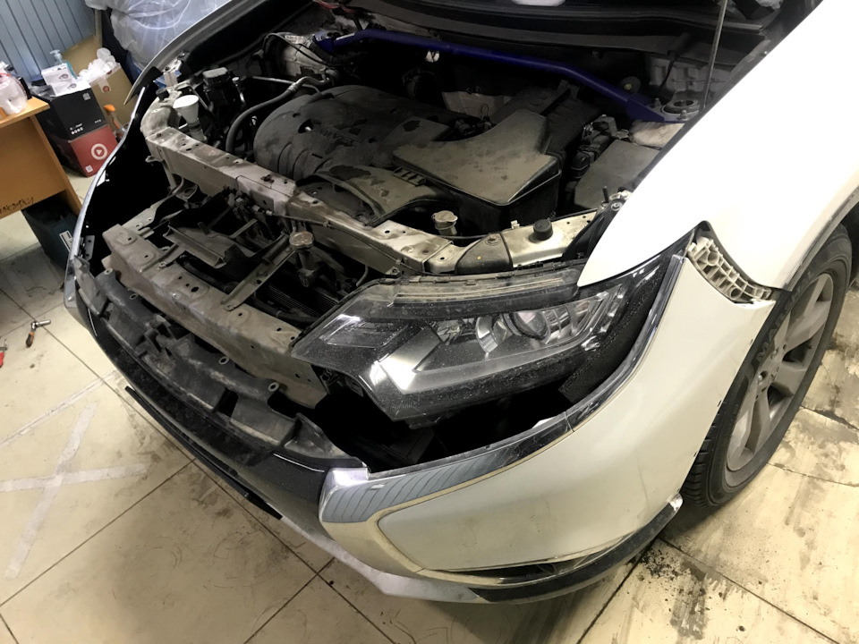

Установка — настройка:

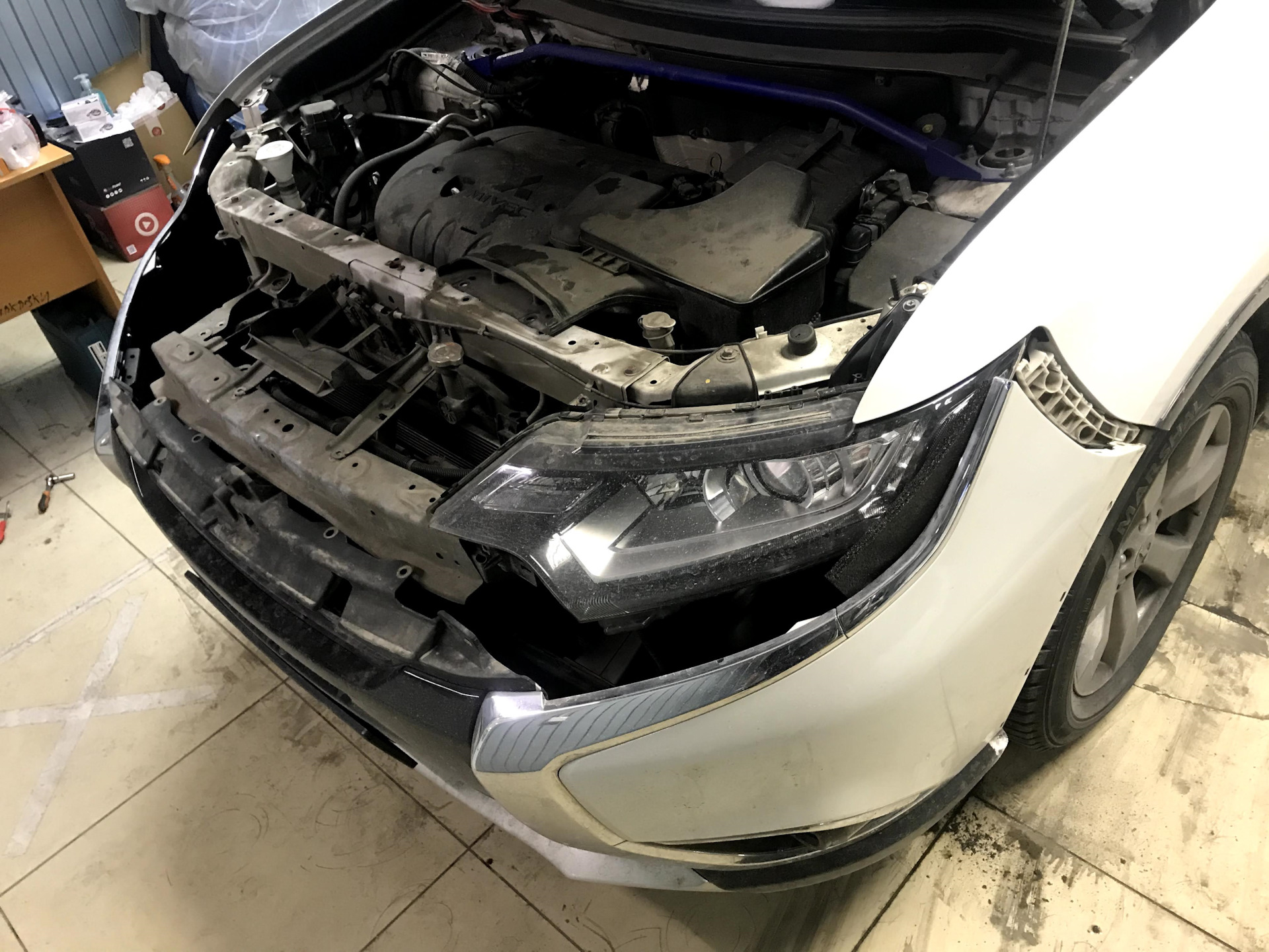

Мастер в лице Саши,
даже не подпускал меня к машине. Стоило заглушить мотор и открыть капот,
как он уже начал разбор фасада. Скинули бампер с боковых клипс, открутили
планку(телевизор), сняли галоген и установили светодиодную оптику от
2016MY-2019MY. Чуть-

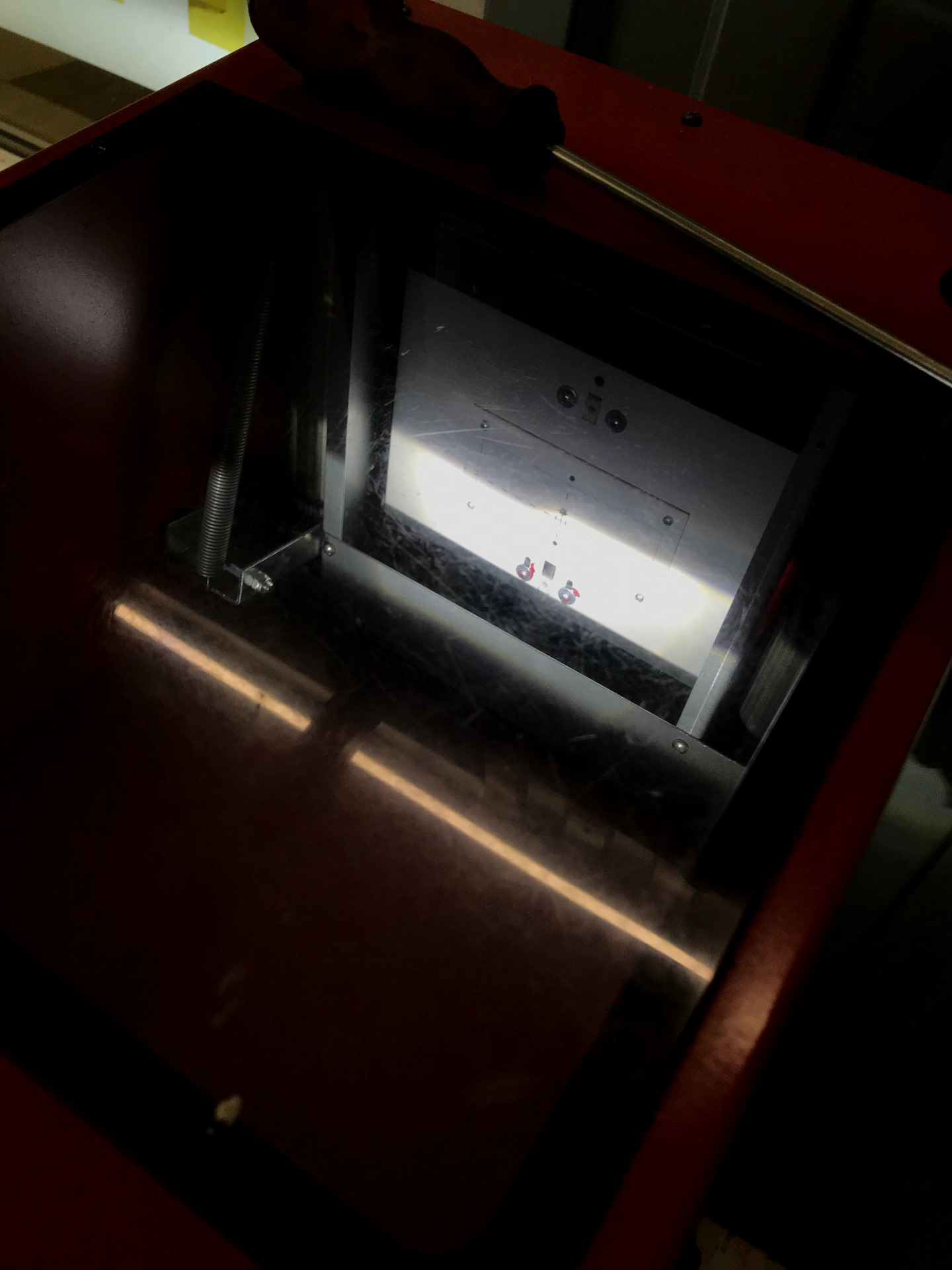

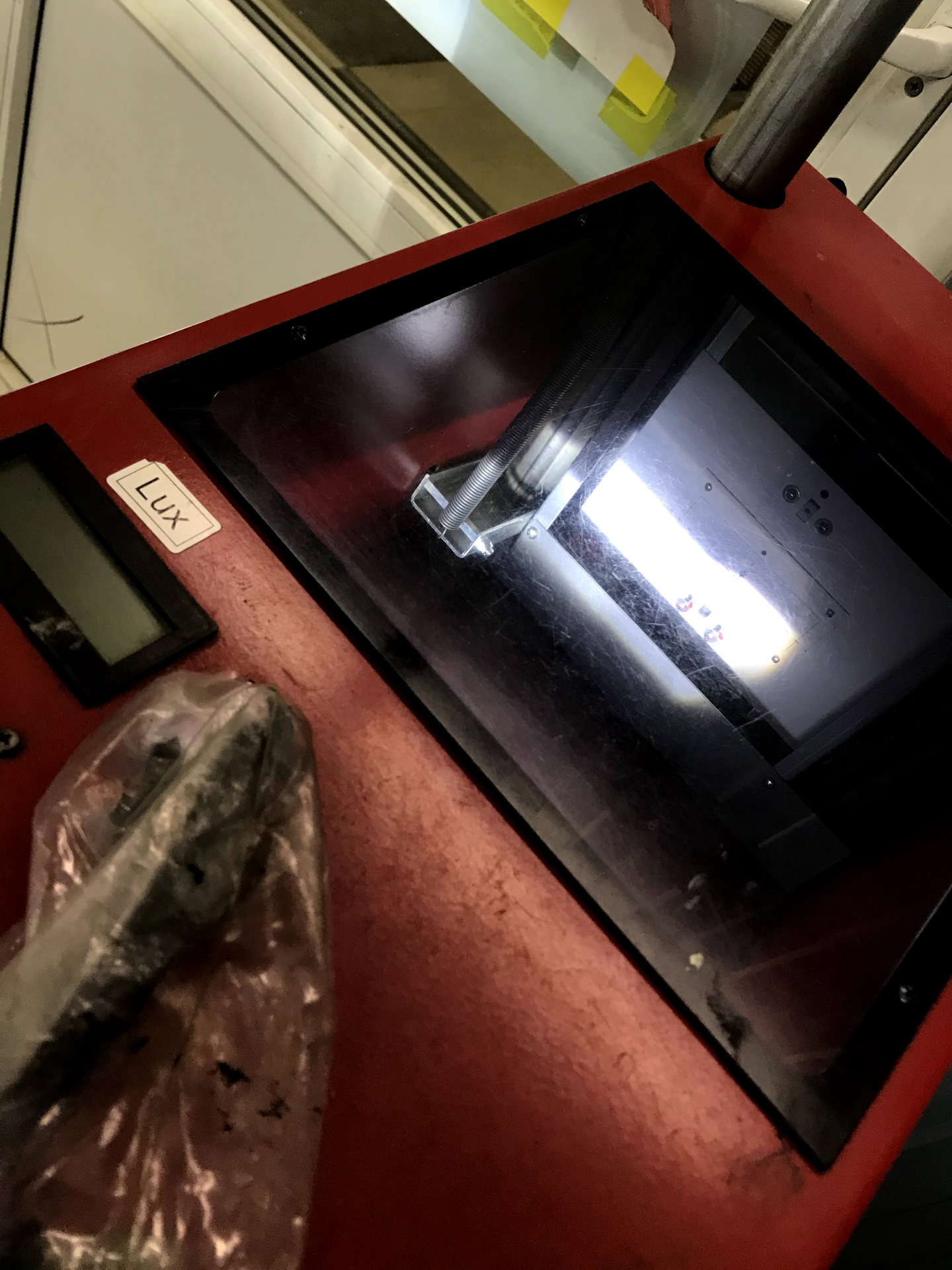

чуть информации по регулировки фар. Отрегулировали свет.
Все бы было супер, но в каждой бочке… далее по тексту.

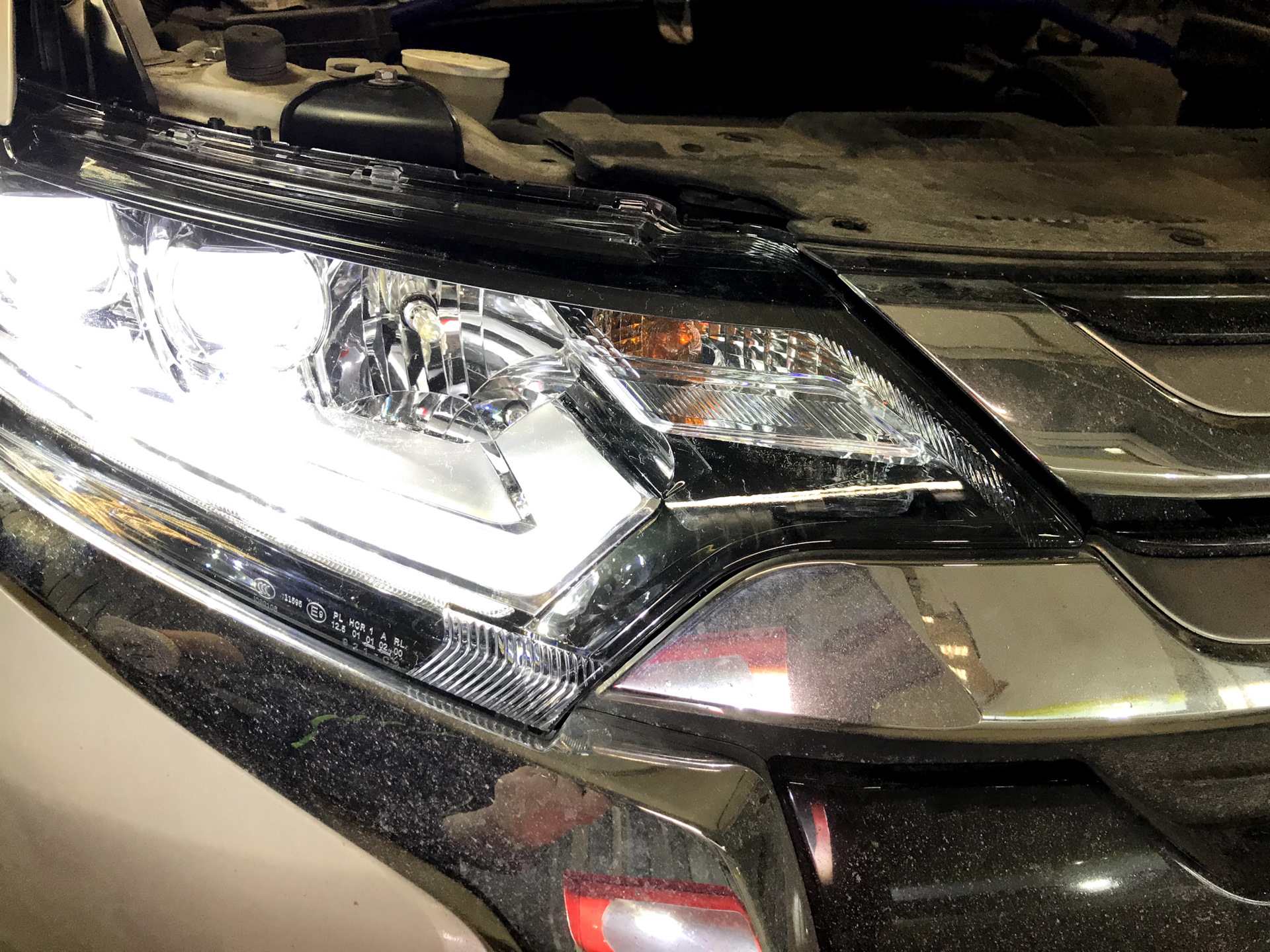

Китайцы, прислали фары с разных ревизий. То есть, левая фара с логотипом Hyundai Mobis, была из старой партии. Соответственно правая была из новой. На старой ревизии оказался не рабочим(бракованным) корректор. Не велика беда, но все же.
В процессе установки общался параллельно с Китаезами. Объяснил в чем дело(с трудом, в ход пошел англ.яз. дабы было меньше потерь смысловой нагрузки после встроенного переводчика) они ответили, что им нужно связаться с Mitsubishi, а тем в свое время нужно с Mobis. Без комментариев… Жду ответа и самого корректора с новой партии.

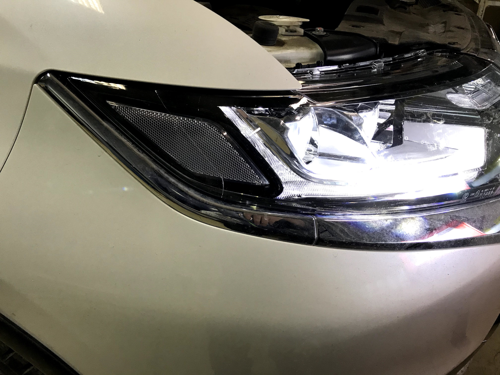

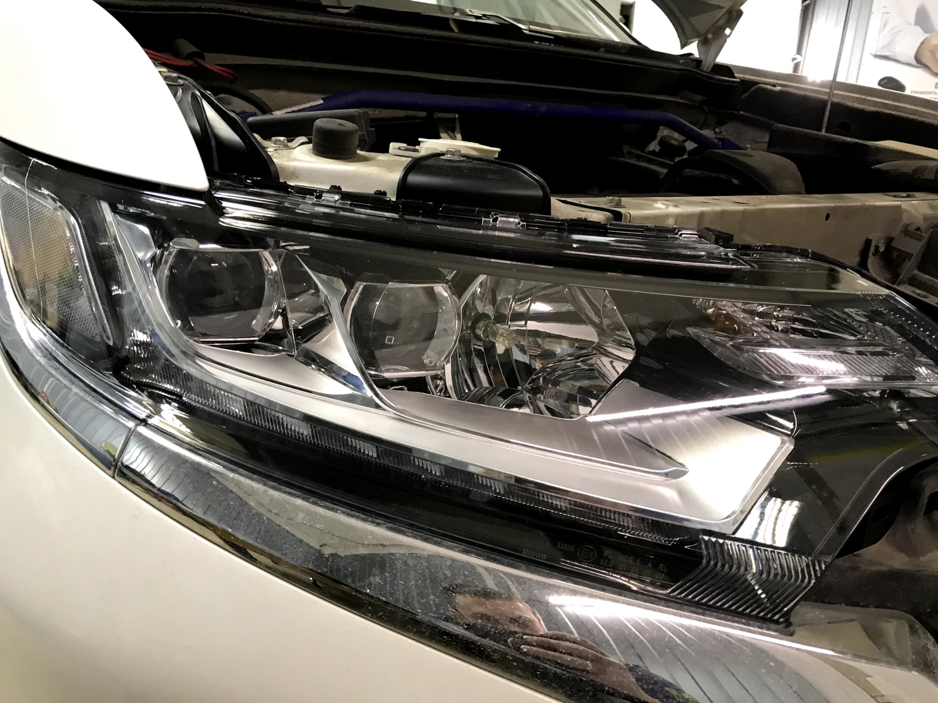

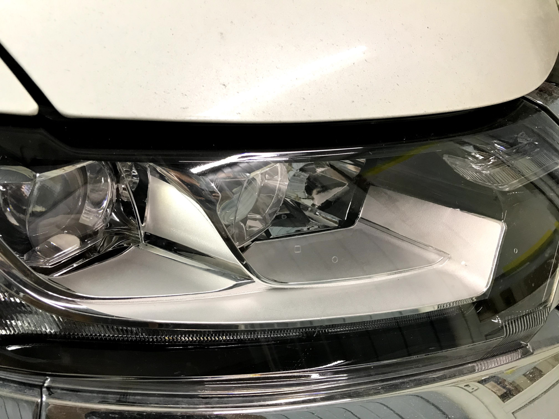

Далее по традиции фото. Совсем чуть-чуть:
-Как фары встали на машину?
-Да просто отлично, с сохранением заводских зазоров. Ничего нигде не выпирает.
-Как решен вопрос с корректором на данный момент?
-Очень просто, корректоры сняты с галогена и установлены на светодиодные фары.
-Когда будет и будет ли вообще сравнение света с оригинальными фарами?
-Да будет, и будет завтра, когда стемнеет. Сегодня не было возможности.

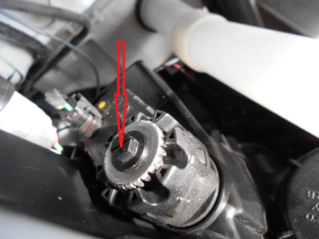

Подскажите у фар есть регулировочный винт верх-низ, право-лево тоже есть ?
Да, конечно!
Нашел только этот, по горизонтали не могу найти.
Это корректировка верх-низ.
Право-лево у внешнего края фары.
Попробую сфоткать, но сейчас это проблематично. Они на машине, в этот угол трудно попасть.
