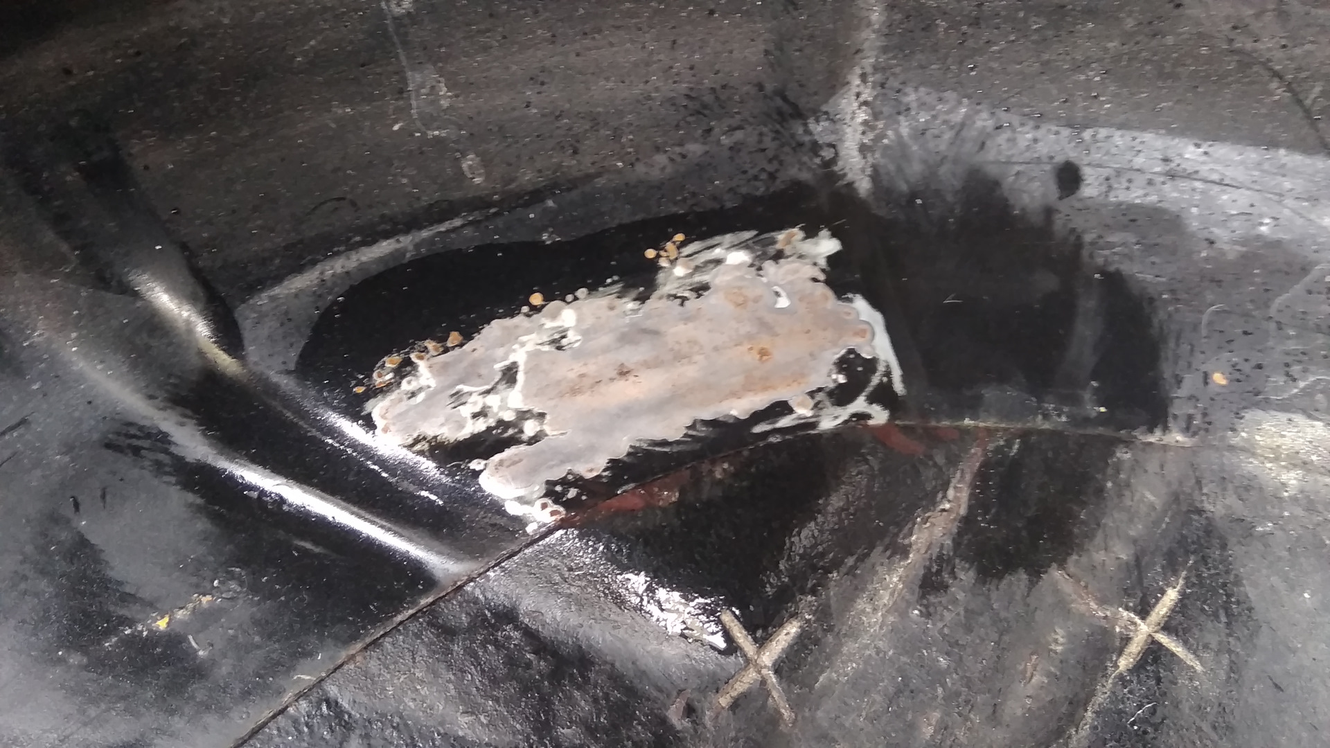

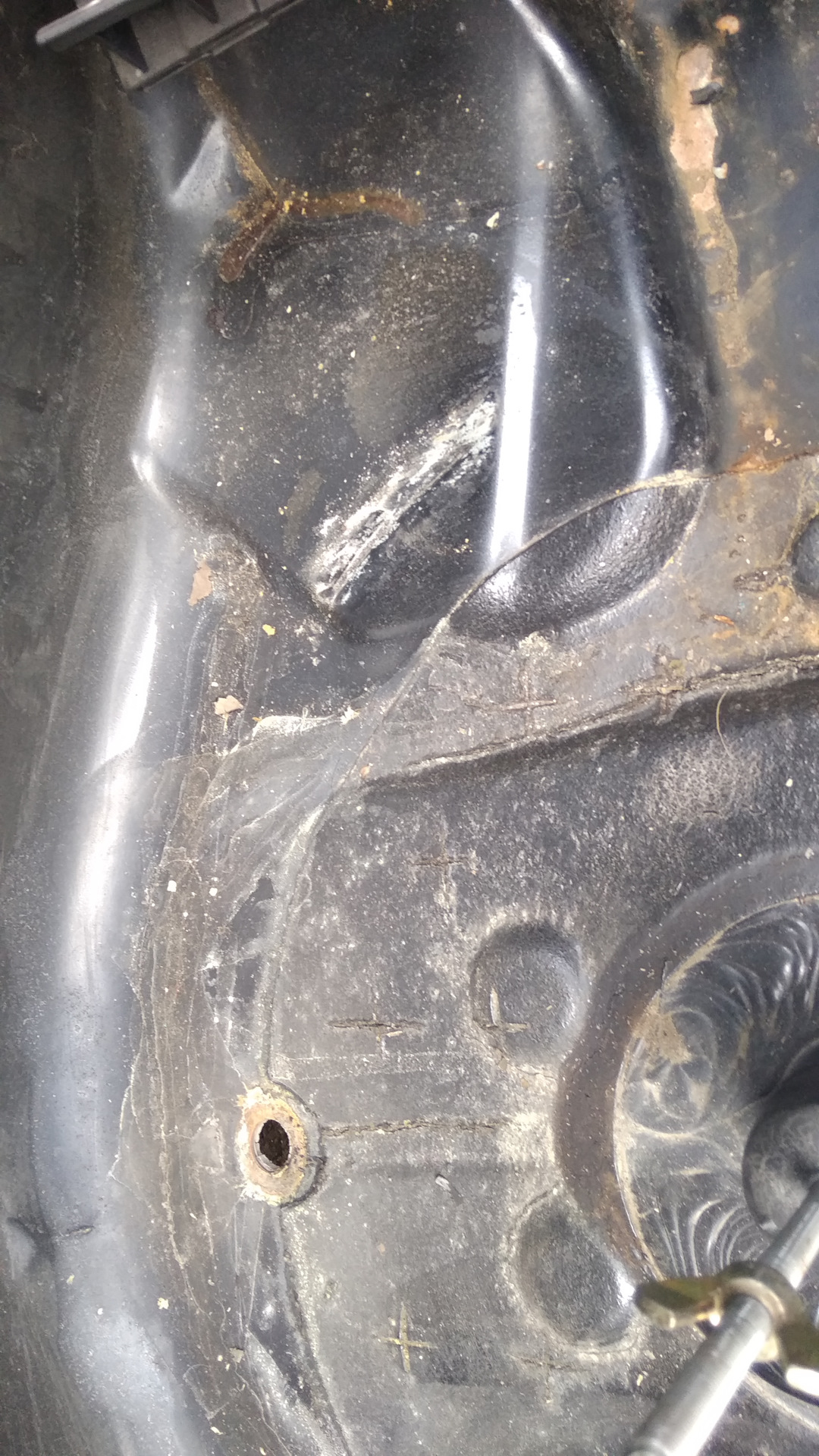

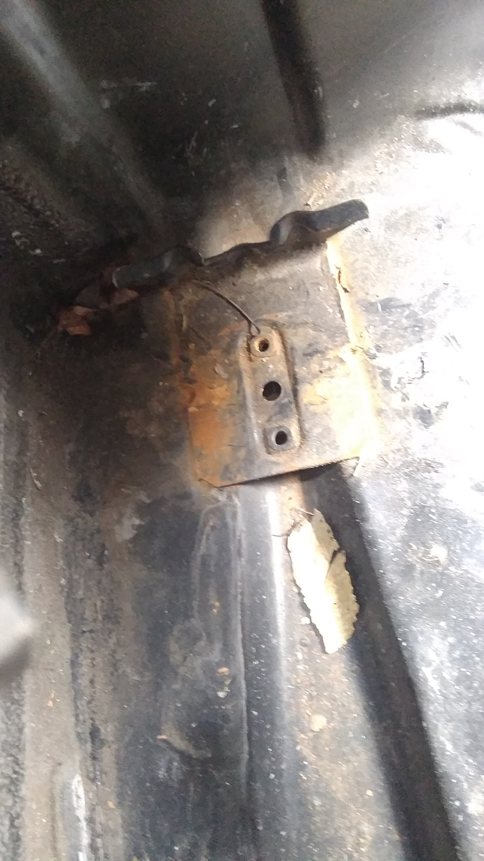

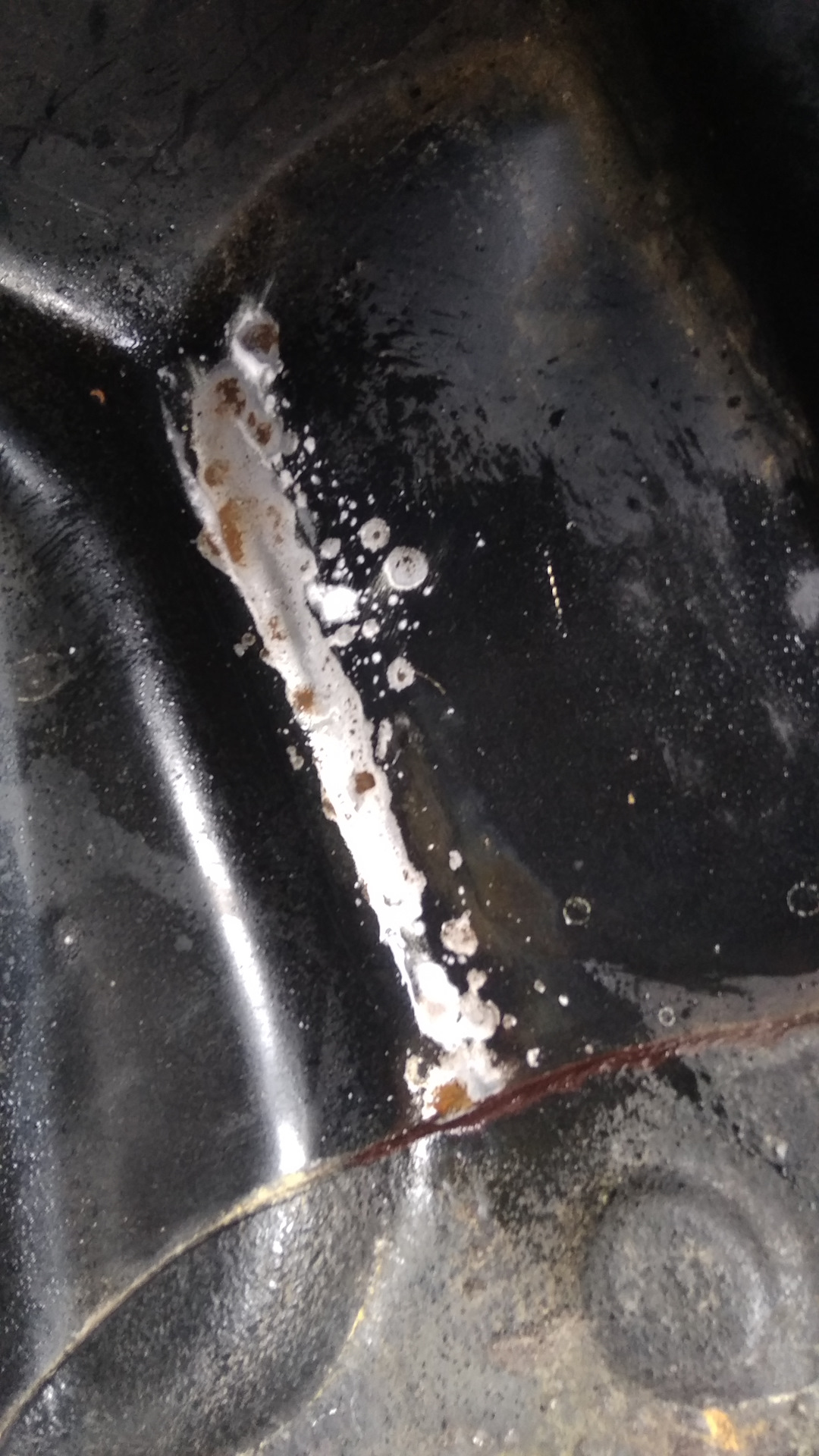

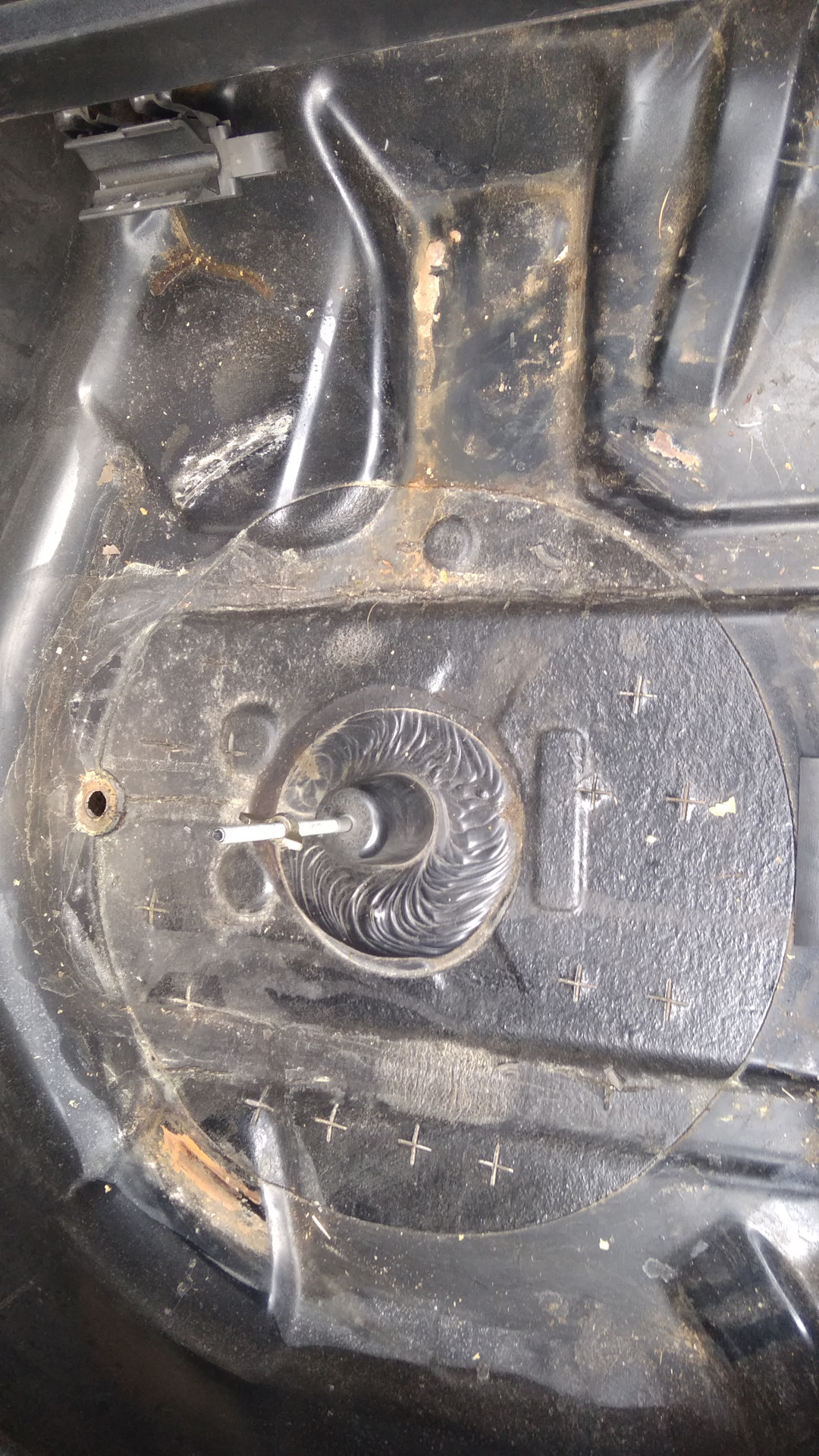

Давно заметил что есть следы ржавчины в проблемных местах — ниша запасного колеса и ниша аккумулятора.
Решил немного подлечить имеющиеся проблемы.
По нише колеса — из за воды правого фонаря (резинка уже заменена но процесс начался ДО этого) а ниша аккумулятора — примерно по этой же причине.
Был заказан преобразователь ржавчины ( на фото) краска в цвет кузова и грунт.
Освободил все ниши, оказалось что утеряна еще и пробка \заглушка в нише (кто знает номер — просьба написать), поставил временно похожие.

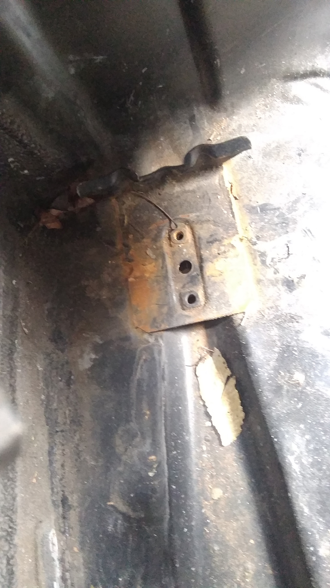

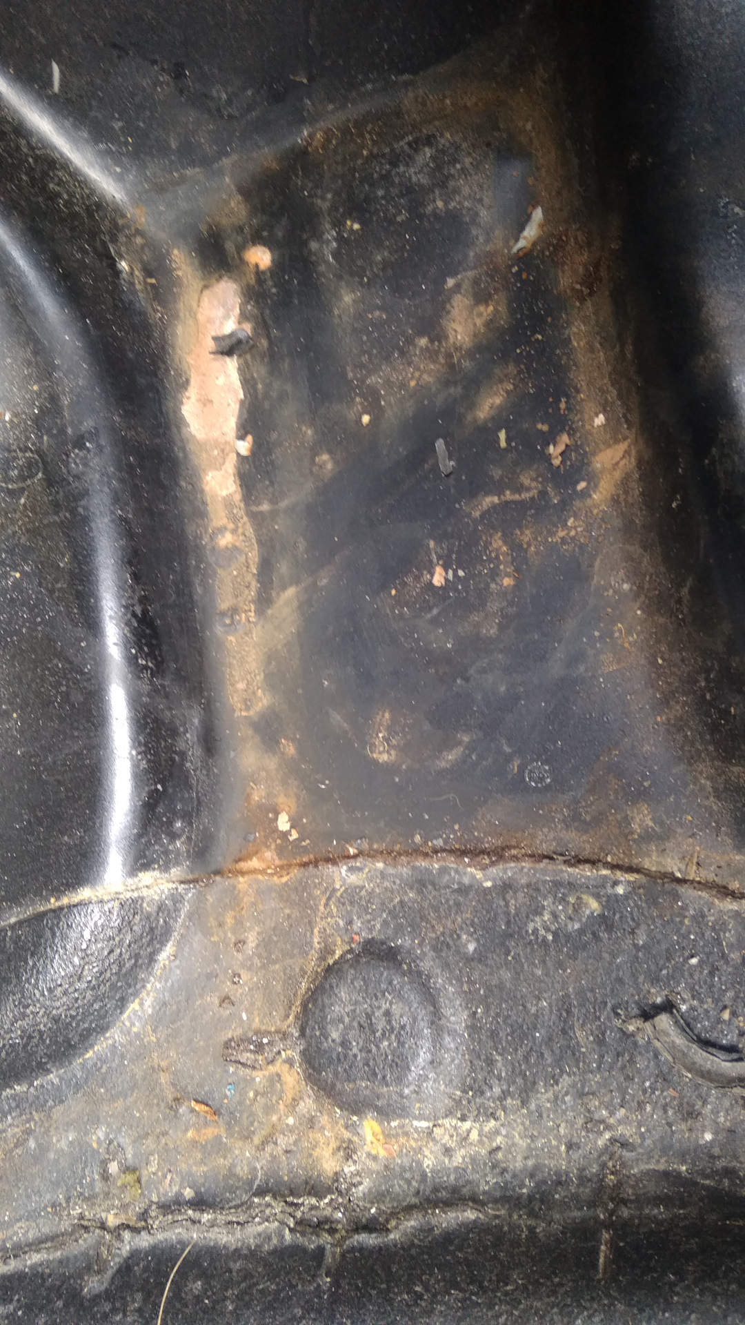

Отчистил всё дремелем, щёткой металлической. Следов коррозии оказалось не так много и под ней отличный металл.

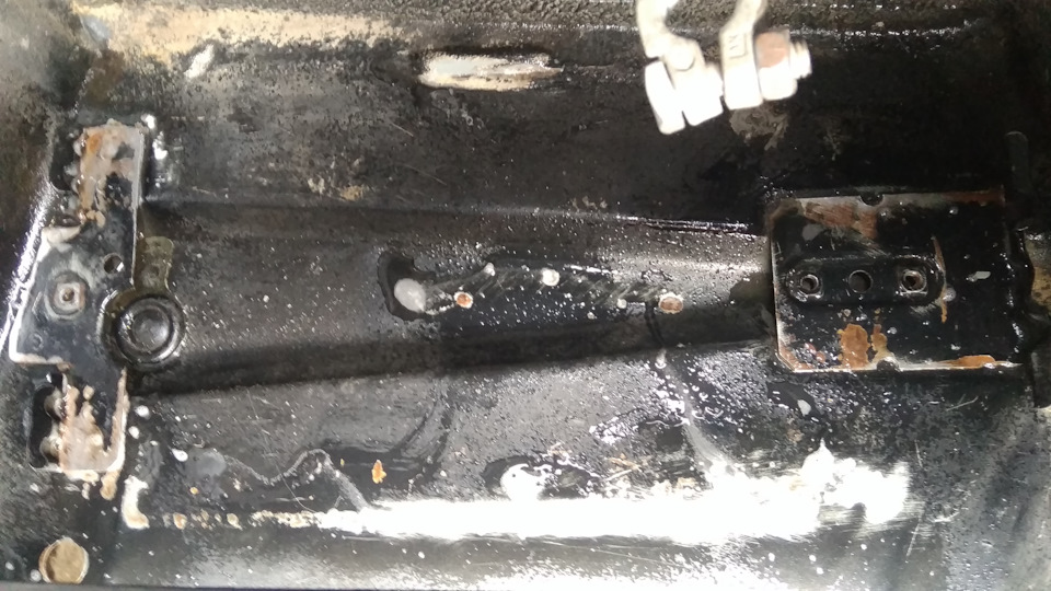

Обезжирил, нанёс преобразователь
Подождал 15 минут, опять почистил, затем промыл, просушил.

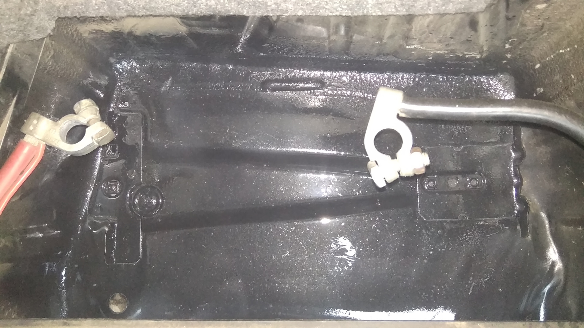

После этого нанёс грунт и первый слой краски ( на фото)
После просушки снова нанёс краску. Установил пробки. В целом ничего проблемного не увидел.

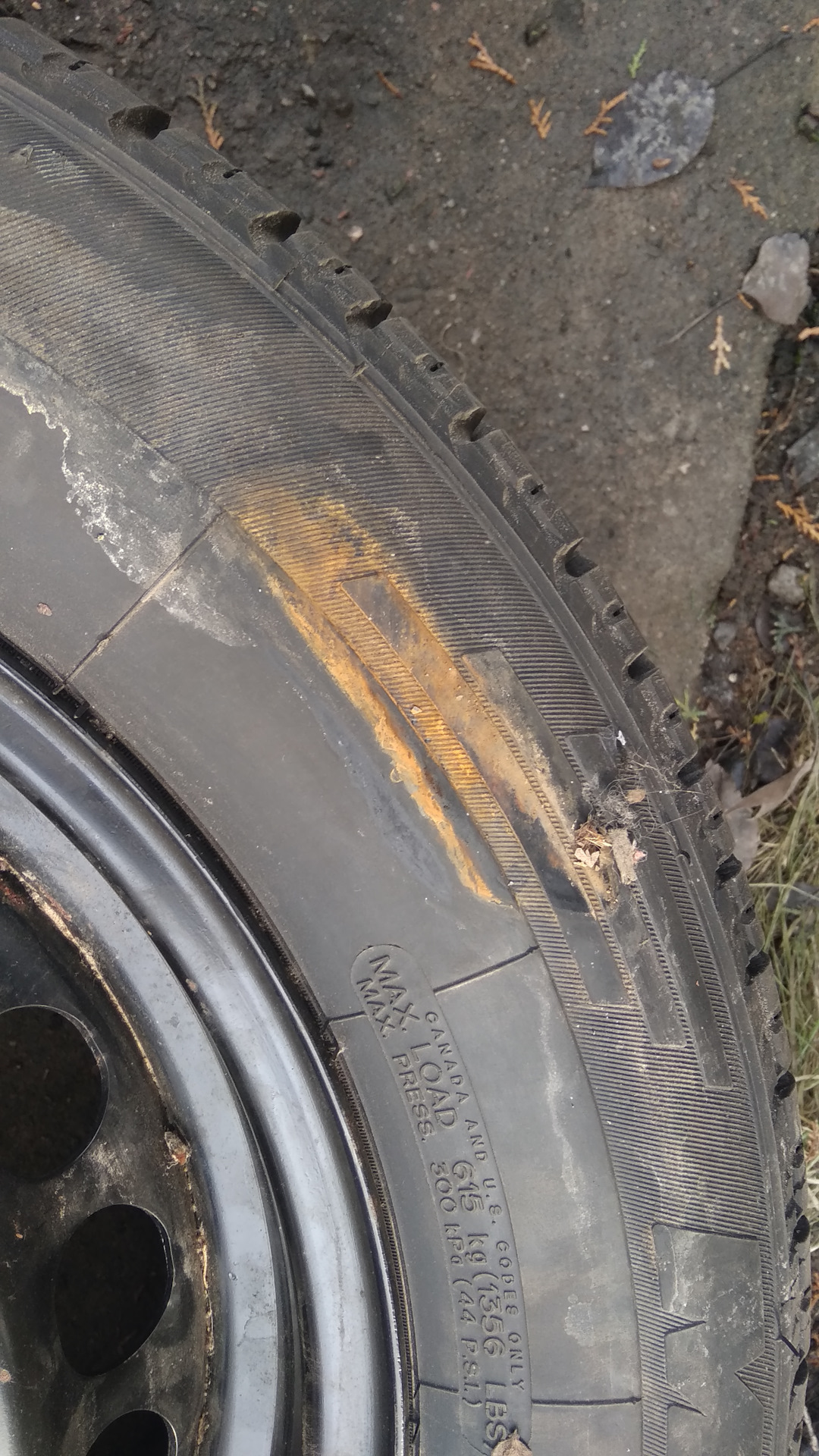

Сами проблемы были из за того что запасное колесо протёрл краску до металла где и появилась ржавчина от влаги.
В итоге всё вылечил. Под колесо и аккумулятор будут изготовлены резиновые подкладки.

чтобы запасное колесо не на металле лежало а на резиновых демпферах (подкладках)
разве заводской размер резины не перекрывает ширину диска?
Так резина и натёрла, 25 лет как никак)

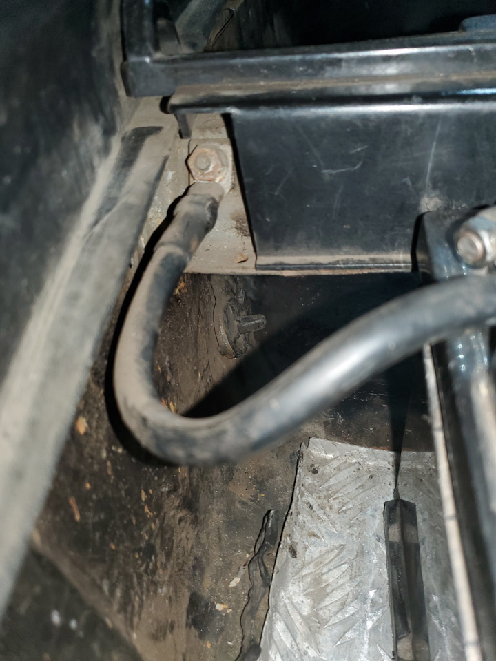

Привет! Может есть фото точки крепления минусового провода на акб к кузову Е36 при размещении акб в багажнике, просьба скинуть.Разобрал у себя нишу, не могу найти место подсоединения минуса акб к кузову.
там Вроде шпилька на лонжероне и есть крепление массы, которая в телек уходит
посмотрю, конечно лучше бы фото, у меня по заводу акб стоит в моторном отсеке, может при таком раскладе такой шпильки у меня на кузове не будет
будет, всё предусмотрено. массовый провод крепится через гайку к лонжерону в месте где он упирается в телевизор сзади. если не ошибаюсь, сам свапал акб туда, всё подошло на 316ую
спасибо! гляну
