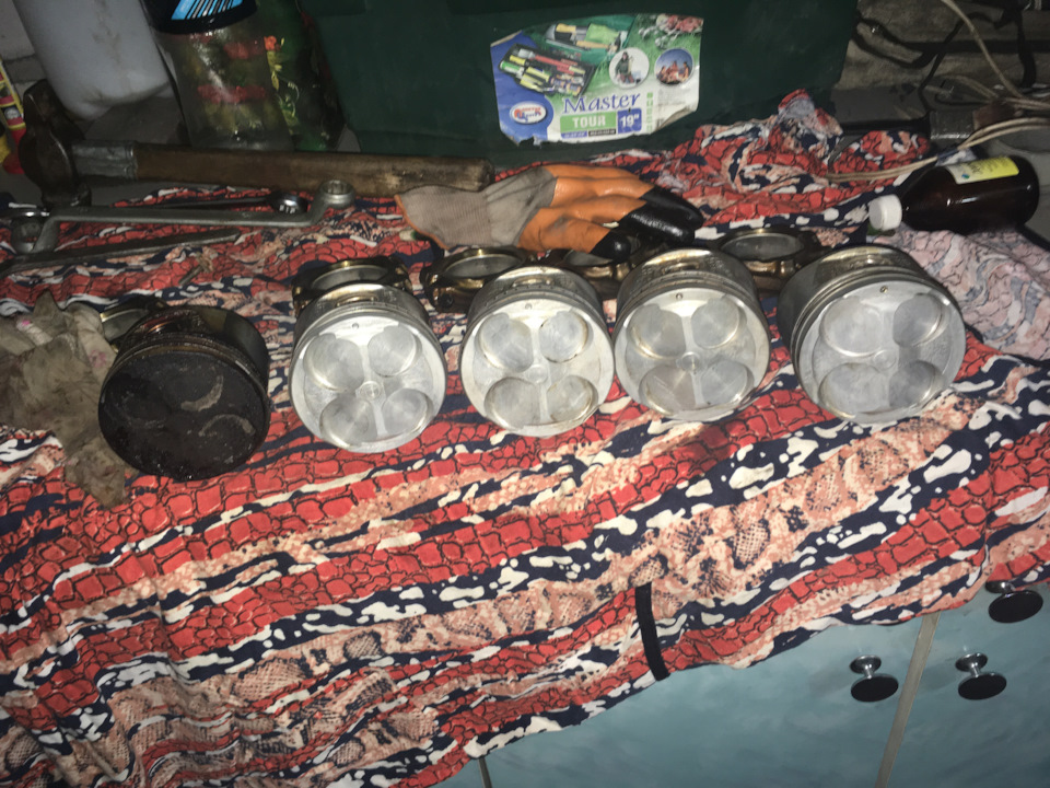

Проверил зазоры поршневых колец. На примере нового верхнего компрессионного кольца стандартного размера – зазор 0,3 мм, как по книге.
Поршня отмывал в Димексиде (нагревать его лучше на электроплите чтобы не загорелся, иначе вонь будет ужасная. И делать это всё на улице подальше от гаража). На 6 поршней ушло не более часа.

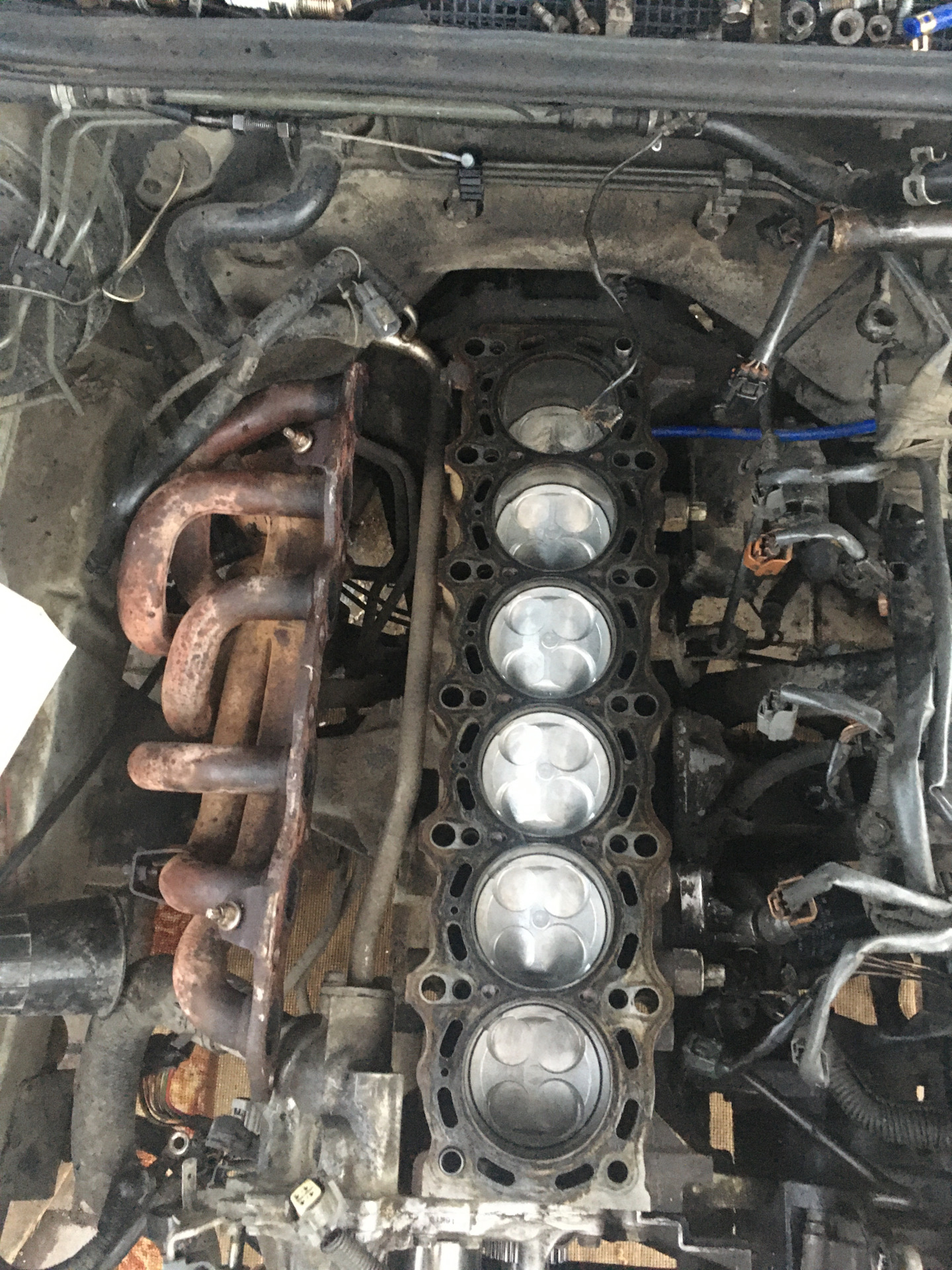

Отмыл блок, поддоны, устранил все подтёки, отмыл все снятые детали, удалил везде старый герметик шабером из старой стамески.
Болты ГБЦ и шатунов оказались как новые, не потянуты, соответствуют номиналу.
Собирал по книге, ничего сложного нет. Незабываем смазывать маслом все трущиеся детали.
Проверил все разъёмы проводки, чтобы всё защелкнулось. Разъёмы на катушки зажигания и провода поменял на новые – старые уже ссохлись и начали трескаться, об этом я уже знал, поэтому заказал их заранее. После установки ГБЦ и распредвалов ещё раз проверил зазоры клапанов.

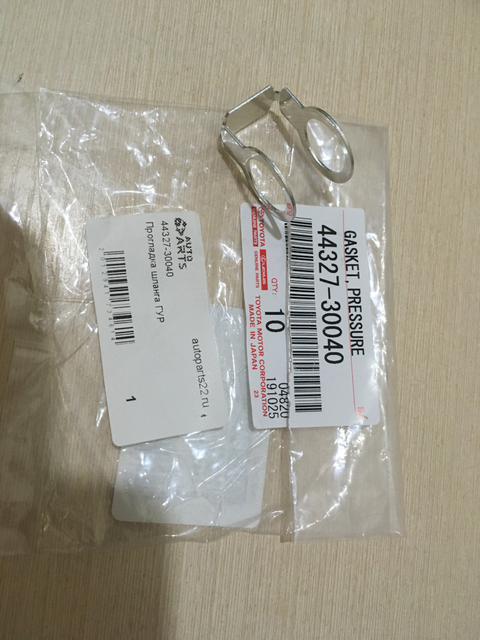

Прокладка шланга ГУР 44327-30040 – 120р.
