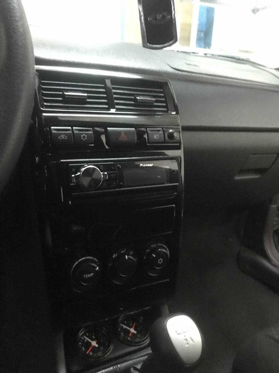

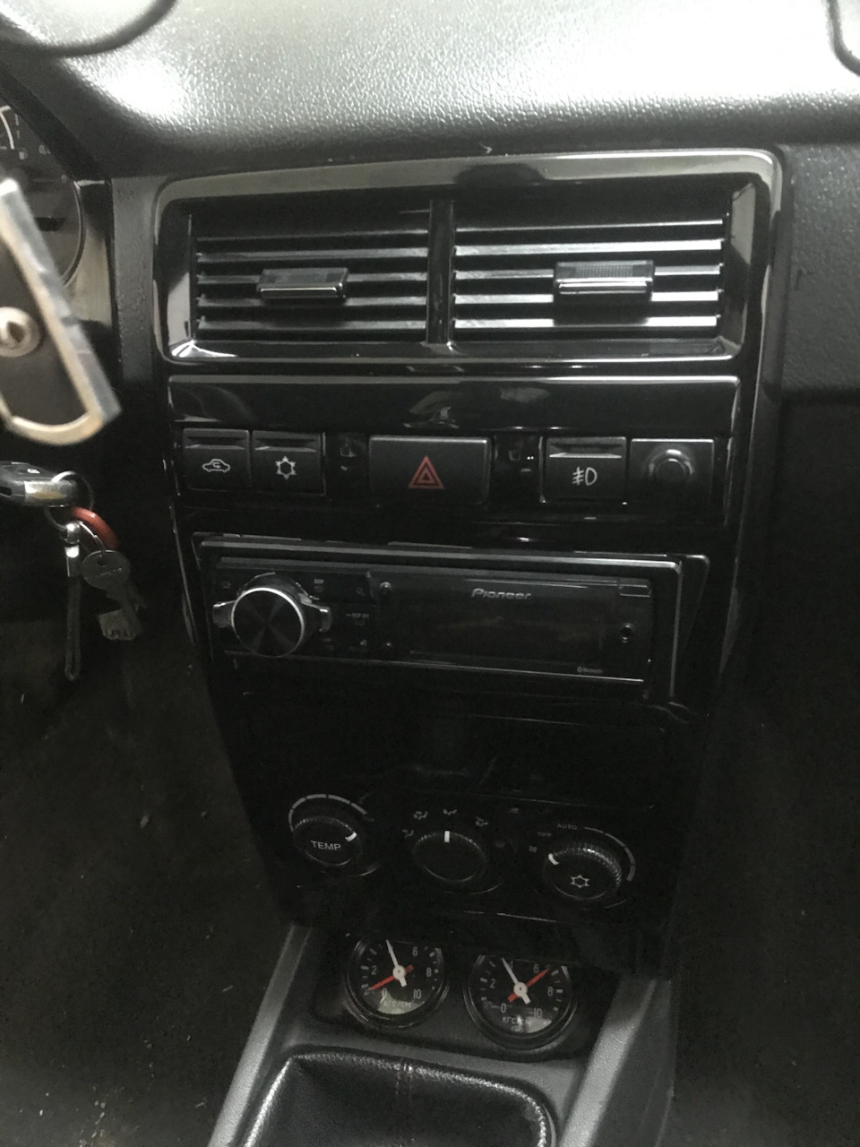

Всем привет, на месте спокойно не сидится) была куплена и выкрашены в черный лак — центральная консоль приора 2. Сразу скажу, часами не пользовался, ни разу настроены правильно не были) даже погоду правильно не показывали.

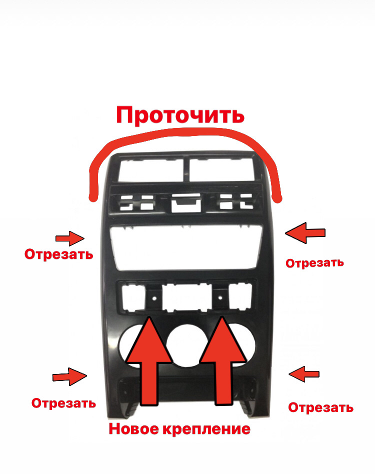

Установка конечно нервы потрепала, не подходит ни как (щели, зазоры, крепления не попадают)
Пришлось, точить, подпиливать, изобретать новые крепления.
Но видок конечно мне нравится)
Верхнюю накладку найти пока не получается.

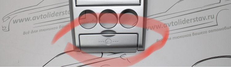

И САМОЕ ГЛАВНОЕ, установлена нижняя пепельница, которая дополняет общий вид)

Друг расскажи как пепельницу Приора 1 замутил в консоль Приора 2
А Корпус промежут. центр.сопла вентиляции кузова 21720-8104200-00 нужен ?
Нужнен
Так получается пепельницу можно поставить, а то я из за этой дыры все не решался купить консоль от 2 приоры
Получается так)

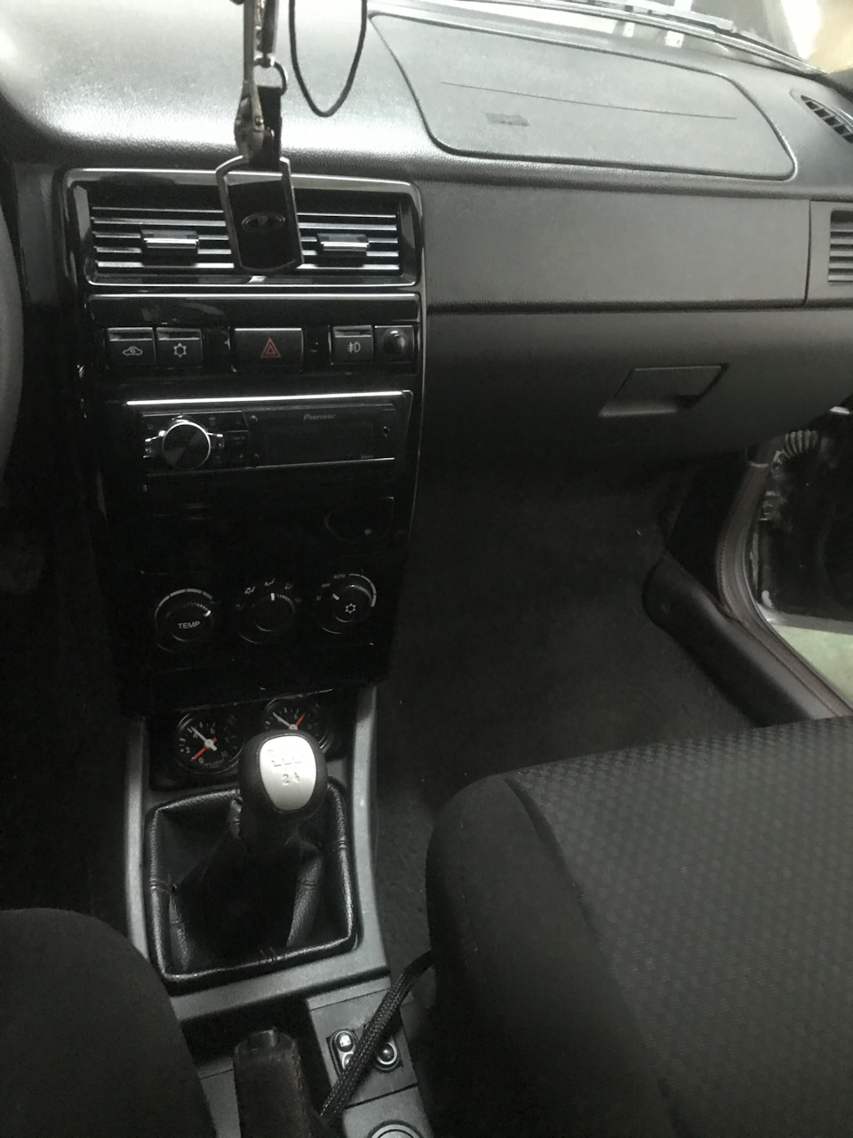

А можно фото сверху, поглядеть как она состыковалась с торпедо?
Изумительно, для этого верх и нужно протачивать, под накладку
Я очень давно интересуюсь данной доработкой, вот ты уже воплотил это, мне интересно реально это установить идеально, без зазоров и щелей?
Да) прислонив накладку ты поймешь, где нужно точить, сверлить, пилить, что отломать 🤣🤣 только не переусердствуй)

Дефлектора слева и справа надо теперь в чёрный глянец покрасить. Будет точно как на второй приоре +-. И тоннеля мне кажется ей нового не хватает для законченного вида. Дружище, без обид, чисто мое мнение)
тоннель от второй не хочу, подлокотник ее вооооооообще не заходит мне, а вот свой прострочил в ромб и норм) может дело времени) но вообще ни как пока) а про дефлекторы, левый меняется на второй, а вот с правым траблы)
Да я бы эти покрасил. Разница не большая у них. А если не хочешь тоннель, можно как 668 делал не белой прио, воткнул подстаканник и ручку в чёрном глянце. Тоже нормально выглядит. А так на вкус и цвет …
За 668 не слежу) ручку в черный глянец ставил, не зашла, какой то контраст нужен, ручки дверей серебро и кпп выглядит норм, когда сидишь в салоне)

Про пепельницу можно поподробнее? Или отфоткать как-то поудачнее, а то не очень понятно
На второй приоре ее нет, дырки сверлишь под нее 2 и становится, как на первой
Пепельница от первой приоры?
SamogoN136
Да
Спасибо за помощь, а то давно хотел туда что-нибудь прилепить, не знал что подходит)
Ну я не знаю, станет она на вторую панель, у них тоннель разный
Ну будем пробовать, прикидывать)
Скажи пожалуйста, установил пепельницу?
Не, отбросил эти идеи. Установил карман под магнитолу от четырнадцатой и забыл про пепельницу)
