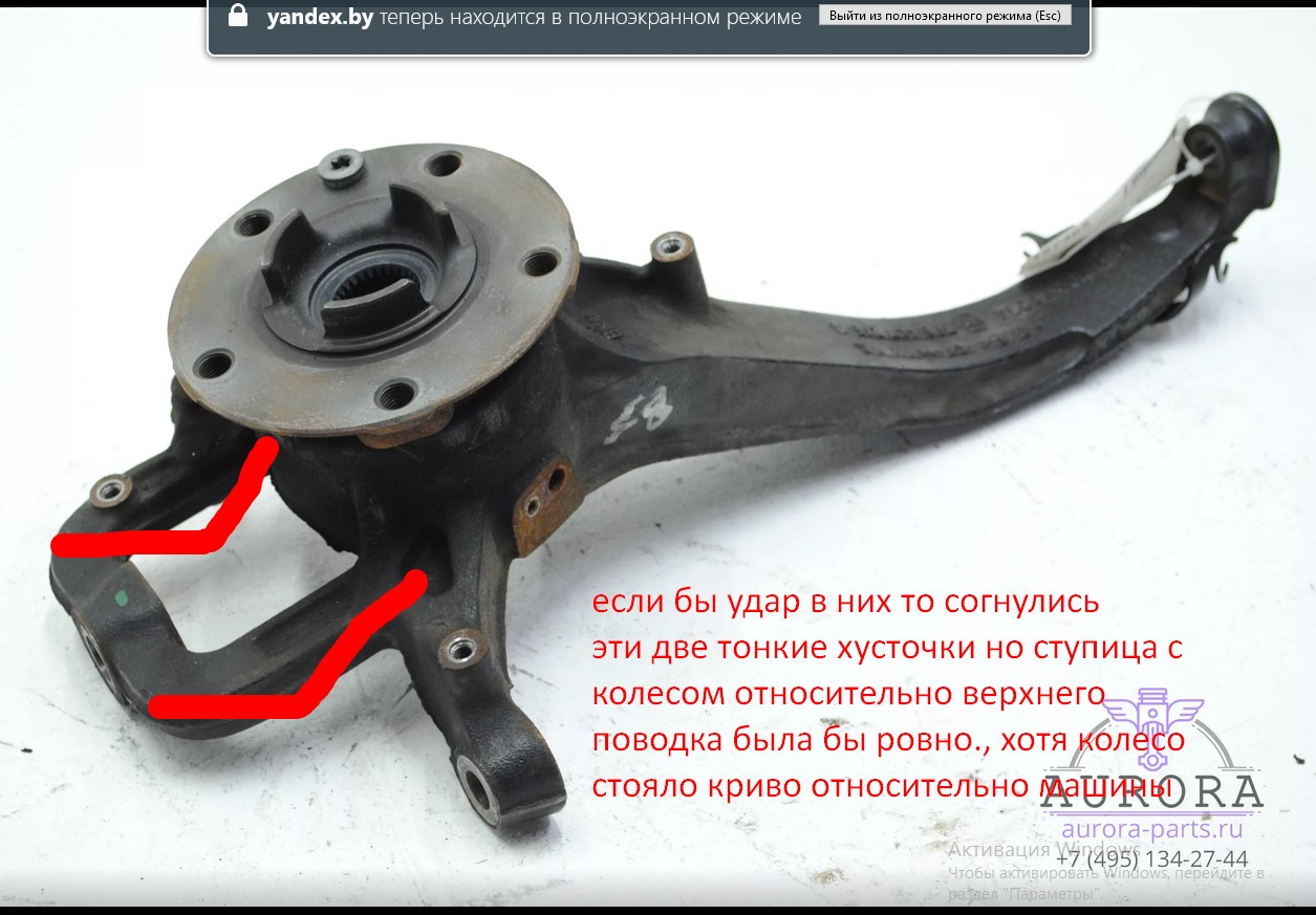

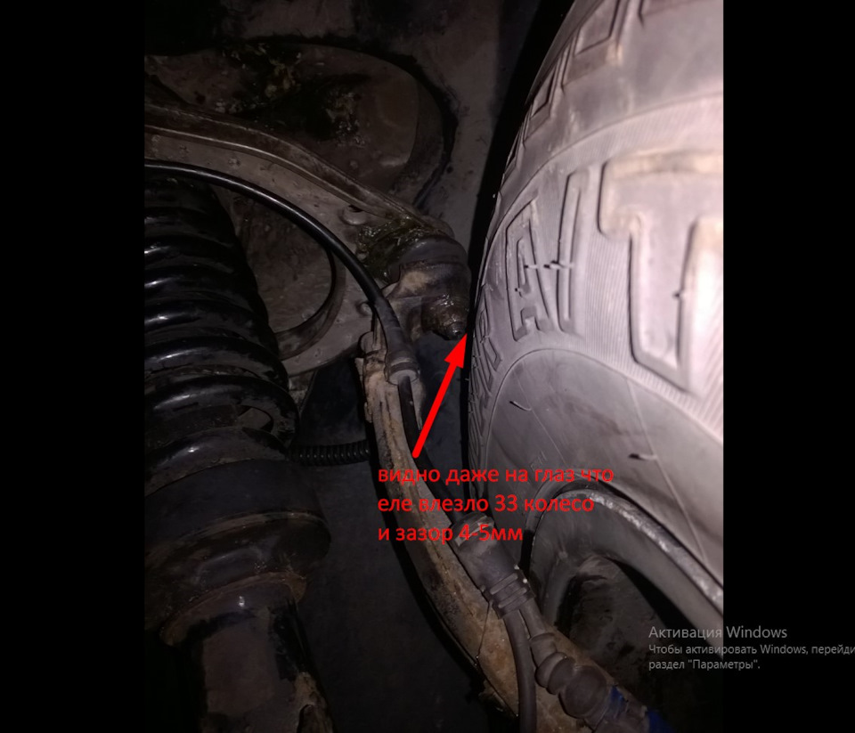

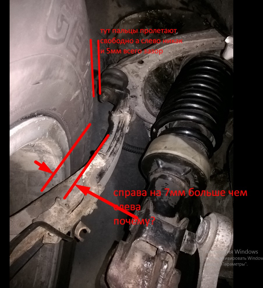

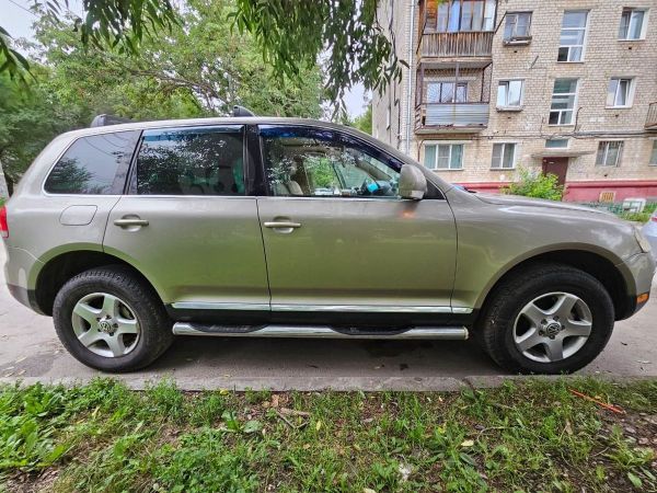

в общем колесо давно выпирало и было видно визуально. но вот настало время регулировки развала. как всегда за скарлупки я изготовил супер прибору и начал регулировать. но правое колесо никак не регулируется. болты до упору развальные выкрутил, они и были до этого выкручены, но толку ноль. супер прибор в виде нитки и грузика показывал огромные отклонения. стал разбираться и заметил что левое колесо в притык влезло чуть не уперлось в болт верхней шаровой. 4-5мм зазор остался а правое которое выпирает там легко рука просовывается. на 7-8 а то и см больше зазор между шиной и щаровой. в чем проблема? может повортный кулак не туарега? негде не видно сделов изгиба, да и как изогнуть изнутри наружу? со стороны мотора неведомой силой ?
но вот колесо значительно криво. очень большой положительный развал выходит. левое отрегулировал по нормам без проблем.
следов удара верхнего рычага в чашку кузова тоже нету. что это за загадка?

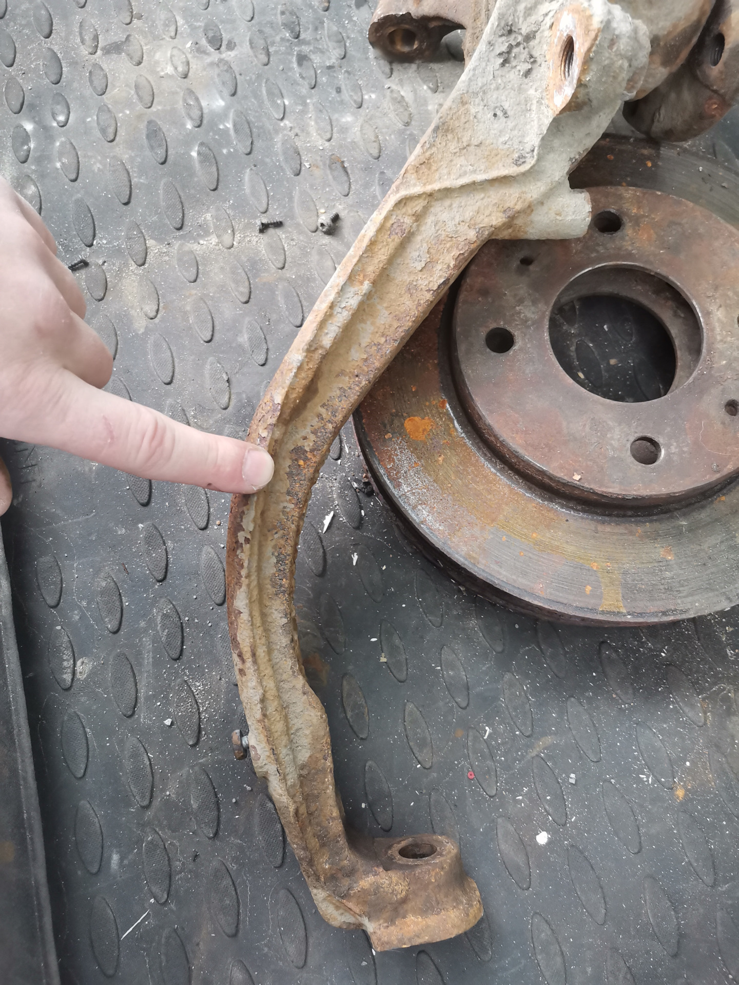

Кулал кривой
а как его погнули из нутри в наружу?
Заметно, что он больше выгнут возможно естественный износ, нижняя часть под шаровою опору уходит наружу.

И что там за следы сварки) на стойке.
это усиливают так стойку лифтованных туарегов.

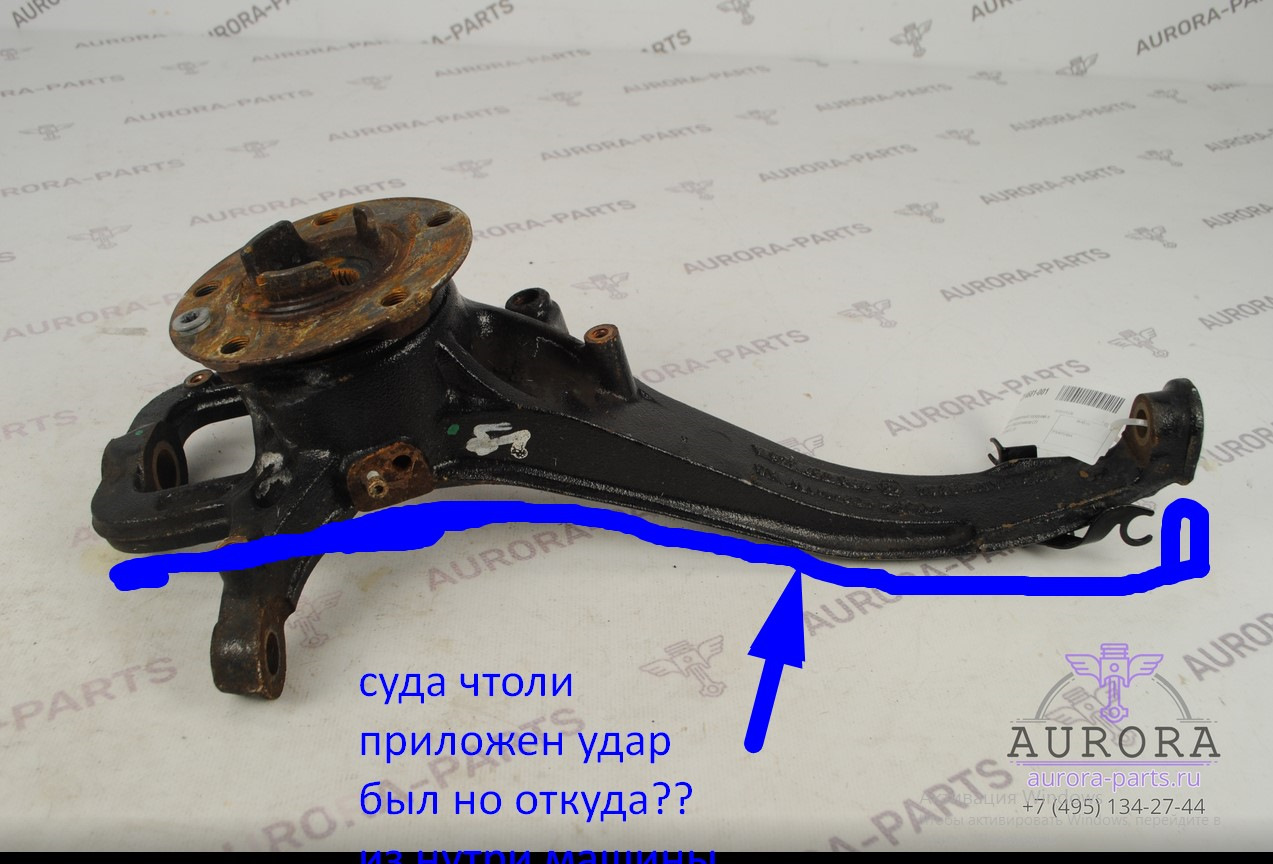

Точно с такой же проблемой столкнулся погнутый поворотный кулак, а оказывается пока машина стояла в колесо кто врезался и следов видимых не было . Только когда поехал руль ушёл и машина нормально не поворачивала . Сменил кулак с разборки взял и тут тоже не все так просто от удара погнуло болты подрамника немного, но развал уже было не выставить . Так что надо все смотреть.

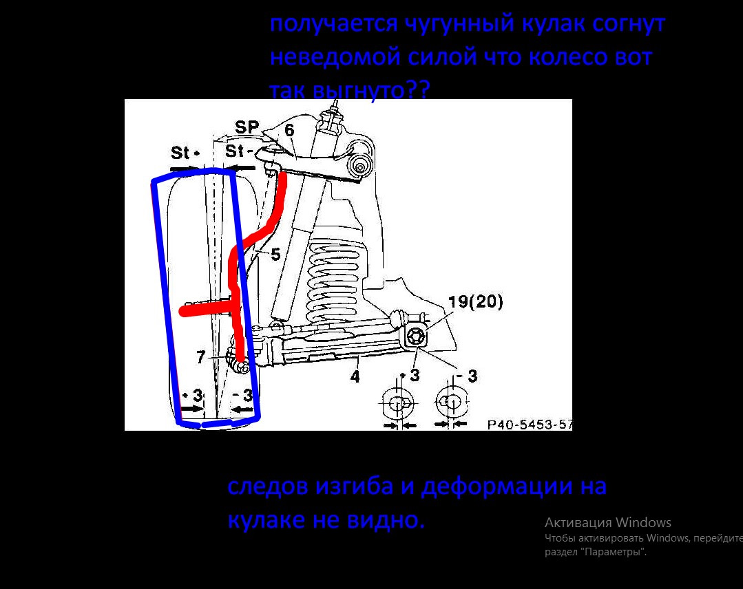

тоесть значит кулаки в туареге совсем хлипкие. а на вид такая чугуняка тяжелая огромная.
Алюминий бы вообще сложился, тут просто точный удар верхнюю точку колёса . Когда искал в чем проблема то находил пост с такой же проблемой .
но вот загадка в том что у меня наоборот колесо сверху отодвинуто от кузова. как будто удар с моторного отсека. тоесть снаружи некуда колесо ударить невозможно чтоб получить изгиб кулака наружу
Удар в нижнюю точку
был у людей такой удар в низ колеса. или боком скользили и в бардюр. я смотрел. согнулись в кулаке две нижние квадратика, но ступица относительно длинного поводка который идет на верхний рычаг будет стоять ровно.

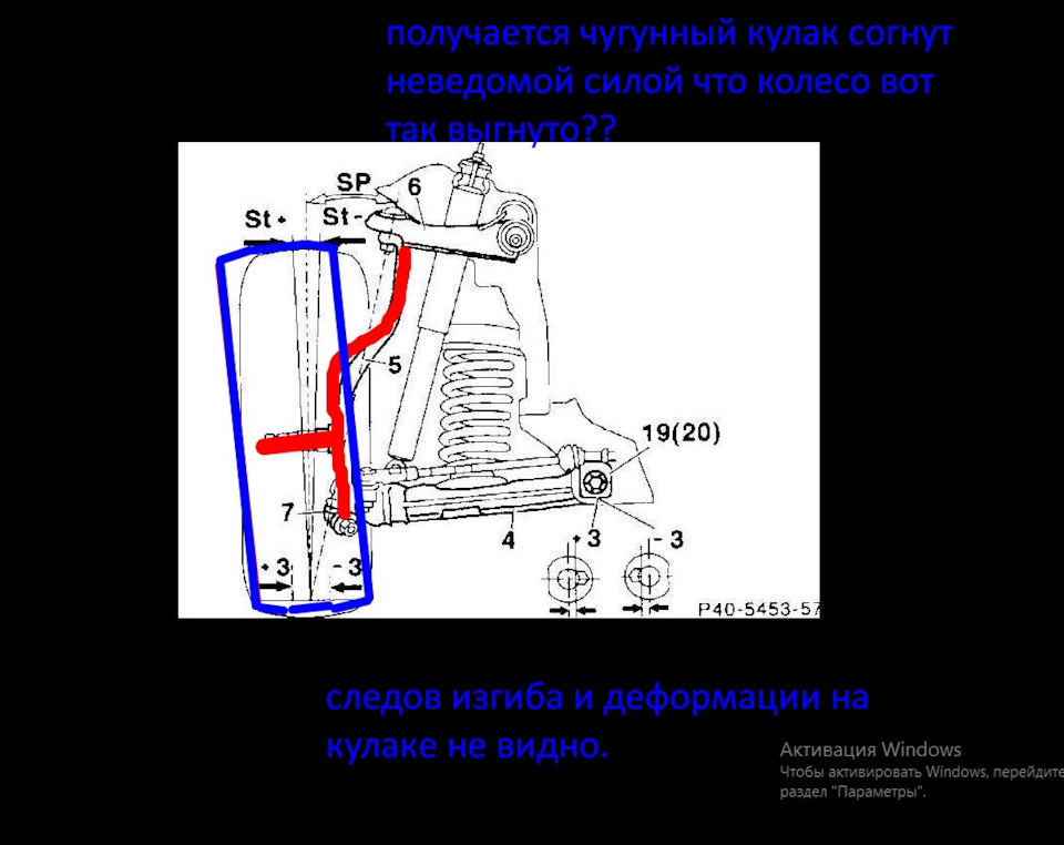

я не про кривой кузов, посмотри расстояния от контрольных точек кузова до разных элементов подвески слева и справа, ну и проверь по литературе
правое колесо выпирает сверху за границы крыла. вот и проверил. все норм. кулак иной формы просто.
1.кулак вероятно гнется, при мне на разборе мужики покупали кулак взамен погнутого.
2. я бы начал с замеров расстояний по контрольным точкам кузова.
да кузов врядли кривой. он очень прочный на туре и видно что не сильный удар был так как справа железки банально молотком подбиты выпрямлены
Судя по фотам, погнут кулак. Каким образом, дело пятое, верхний рычаг могли и поменять.
Подрамник на расстояние м/у шиной и кулаком не влияет, но его установку проверить надо хотя бы относительно. Например диагоналями от лонжеронов.
А дальше замена — регулировка.
я так же думаю. верхний рычаг и правда новый меняный. буду внимательно исследовать кулак, очень интересно в каком месте этот массивный с ребрами кованый чугун согнуло.

тогда бы наоборот от удара колесо пригнуло к кулаку, но не наружу верхней частью выгнуло как у меня. есть вариант если кулак ударился об чашку при сильном налете на бордюр, то так мог бы его согнуть, но чашка цела и невредима и краска даже не слущена

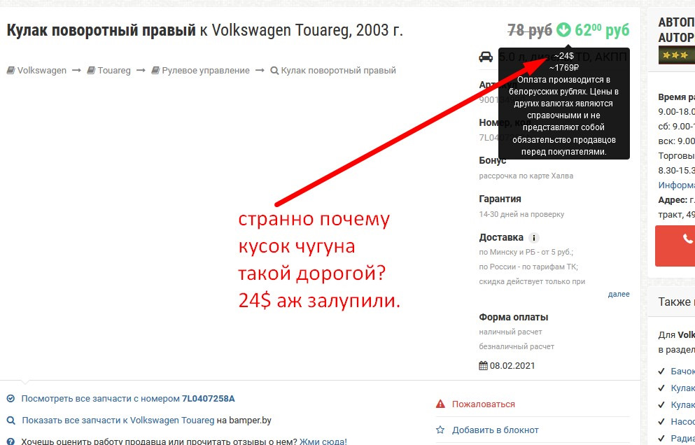

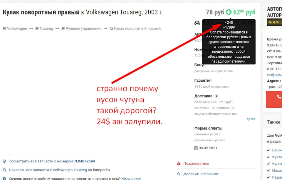

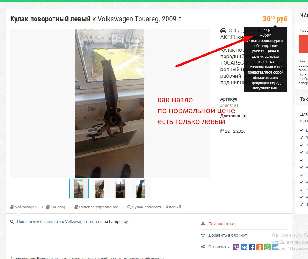

КАК НАЗЛО ПО НОРМАЛЬНОЙ ЦЕНЕ ЕСТЬ ТОЛЬКО ЛЕВЫЙ КУЛАК 11 ДОЛ. А ПРАВЫЙ ДОРОГОЙ 24ДОЛ.
Пробуй ровнять подрамником. Я думаю в нем дело.
ну можно. подрамник сдвинуть вправо и слево развальными болтами выдвинуть колесо. но мне все же хочется узнать гнут левый или правый кулак. поверить легче в удар снаружи во внутрь где расстояние меньше, нежели чем верить в удар по кулаку из нутри в наружу где растояние от колеса больше
Блин, ну стальную гадину с такой толщиной сложно так изогнуть. если только снимать их оба и смотреть.
у меня никакой фантазии не хватает. её можно было то и согнуть, но кулак опирается на алюминь хлюпкий рычаг сверху и при любом ударе этот рычаг как ваза разбивается, а кулак остается не невредимым.

возможно так и сделаю . потому как кулак на разборке чего то еще дорогой. 24 $ за кулак просят. точно вымерю какой кривой и буду собирать деньги на его покупку . или использую золотовалютный запас в туареге в виде еще одного катализатора отрезать и сдать. всего 4 ката у меня было, я 2 сдал. еще один можно сдать. цена одной банки катализатора на моем туареге 163$!

так это и понятно. я уже понял что кулак согнут. но вот какой? левый или правый. просто могли подрамник подвинуть и поэтому левое колесо выставляется а правое нет. все таки в изгиб кулака вовнутрь легче поверить чем изгиб из нутри наружу

да. как то так и буду, но кулак правый пока дорого стоит на разборке. 24$ аж. . хотя его красная цена 11 максимум. за 11 есть только левый
Если что есть и подрамник и кулаки. От 4.2.
да у нас есть кулак на разборке, но блин почему то очень дорог. не пойму почему на него ценник слишком завышен на фоне остальных дешевых запчастей? 24 доллара за кусок чугуна. может реально их гнет во всех туарегах. ?
Это еще дешево.
demotors.club/autopart-pr…5ecb9c6d5f9fad4f48f63042/
ого перелупили!, ну может понимаю европейские помойки далеко от красноярска, зато у вас на японские джипы запчасти копеечные.

колесо относительно кулака не ровно стоит- крутится. представь так. если снять кулак и положить на землю прикрутив к нему колесо. и снять слева другой. то лежа на земле будут расстояния разные от колеса до стебля кулака

представь так. снял два кулака и положил на землю.левый и правый . прикрутил к этим двум кулакам колеса. и замерил расстояние и оно разное от шины до поводка стебля кулака. тоесть отдельно кулак с колесом в стороне от машины
Хм, ну если так то значит ты погнул кулак, и думаю что не только кулак :) ты там на нем продолжаешь штурмовать бордюры и лежаки ходом словно это шишига? Ну ты дружбу с головой то организуй поскорее!
