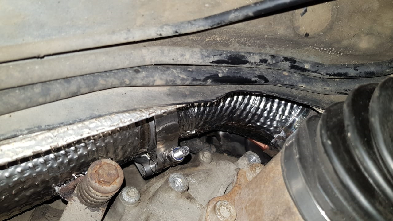

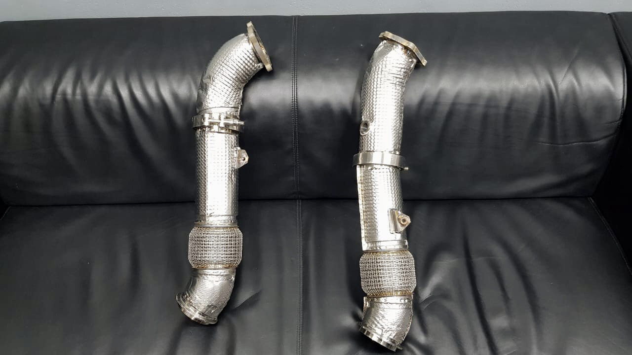

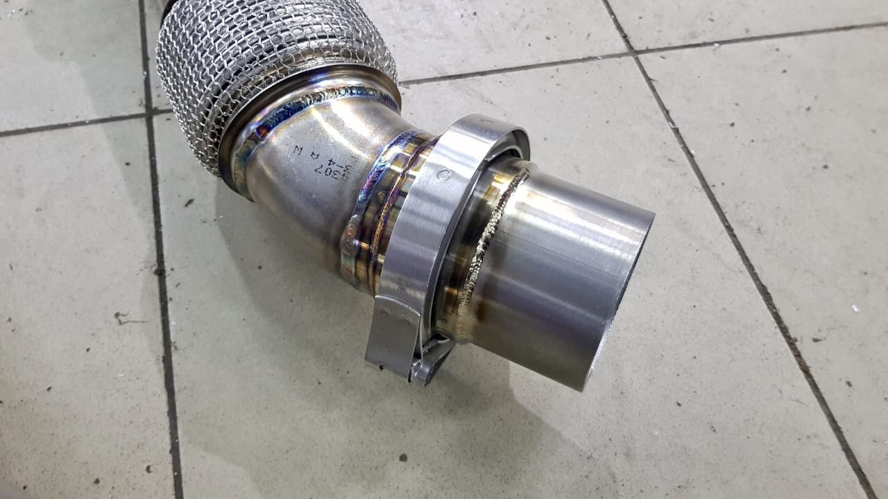

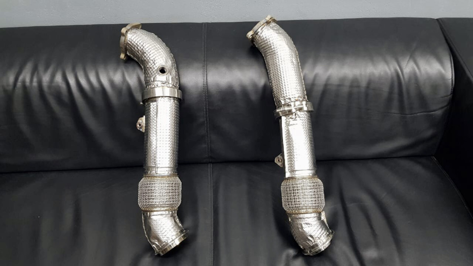

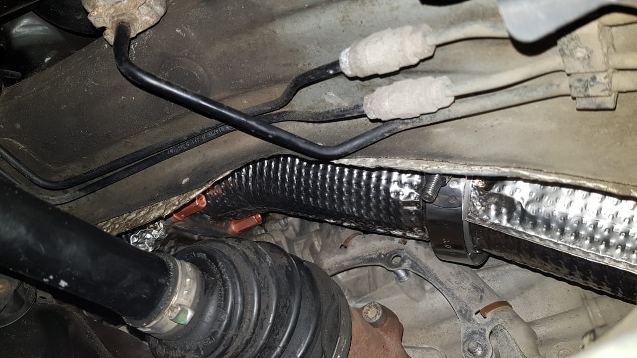

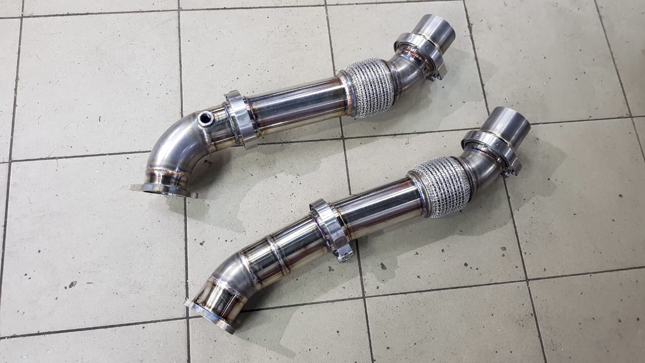

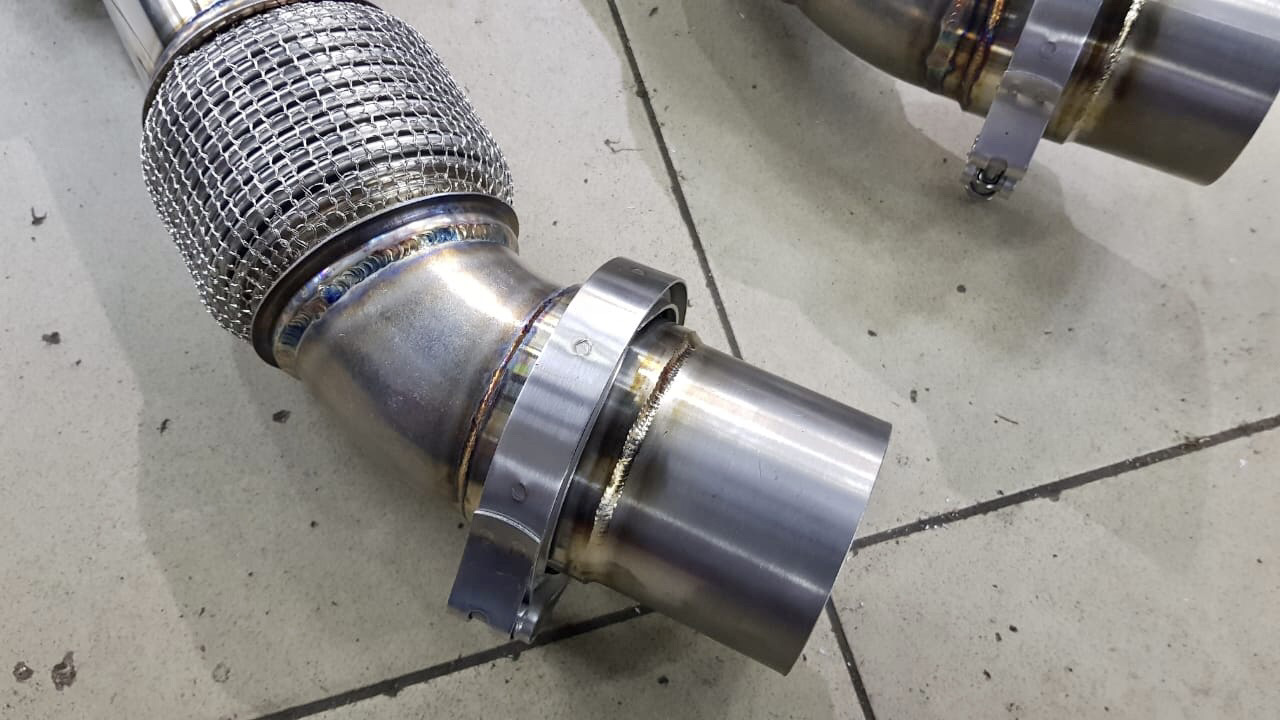

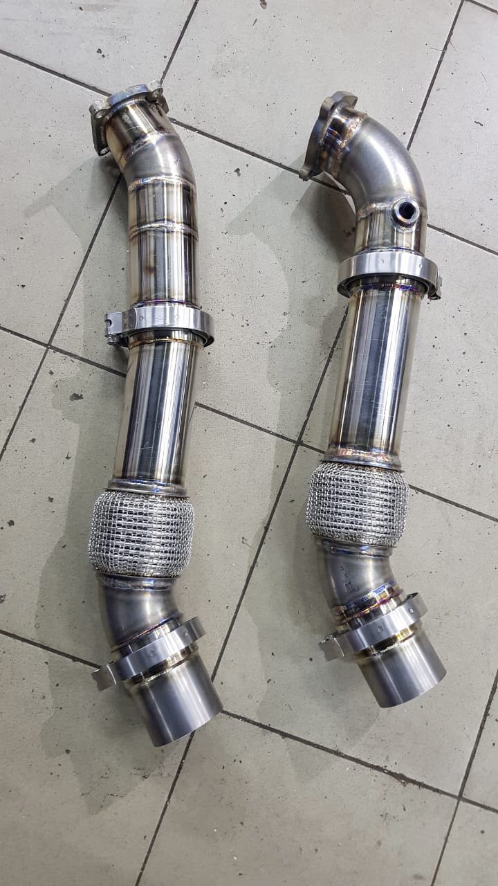

Даунпайпы были изготовлены с небольшим учётом опыта . Сделаны промежуточные соединения v-band для замены датчиков кислорода, гофр(если прогорят ) без съёма двс. Доступ есть где привода .
Не обделили термоизоляцией и даунпайпы . Она снимет тепловую нагрузку на двс, акпп .
