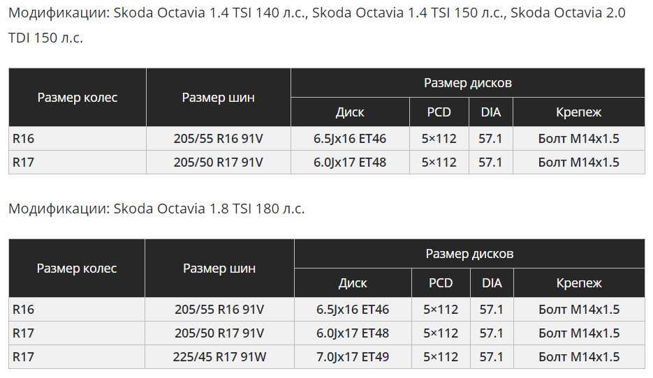

Напомню заводские параметры колесных дисков для наших машин:
Крепление колеса (PCD): 5*112
Вылет (ET): 46…50 (в зависимости от ширины диска)
Ступичное отверстие (DIA): 57.1 мм
Крепеж: болты M14*1.5*27 (сфера)

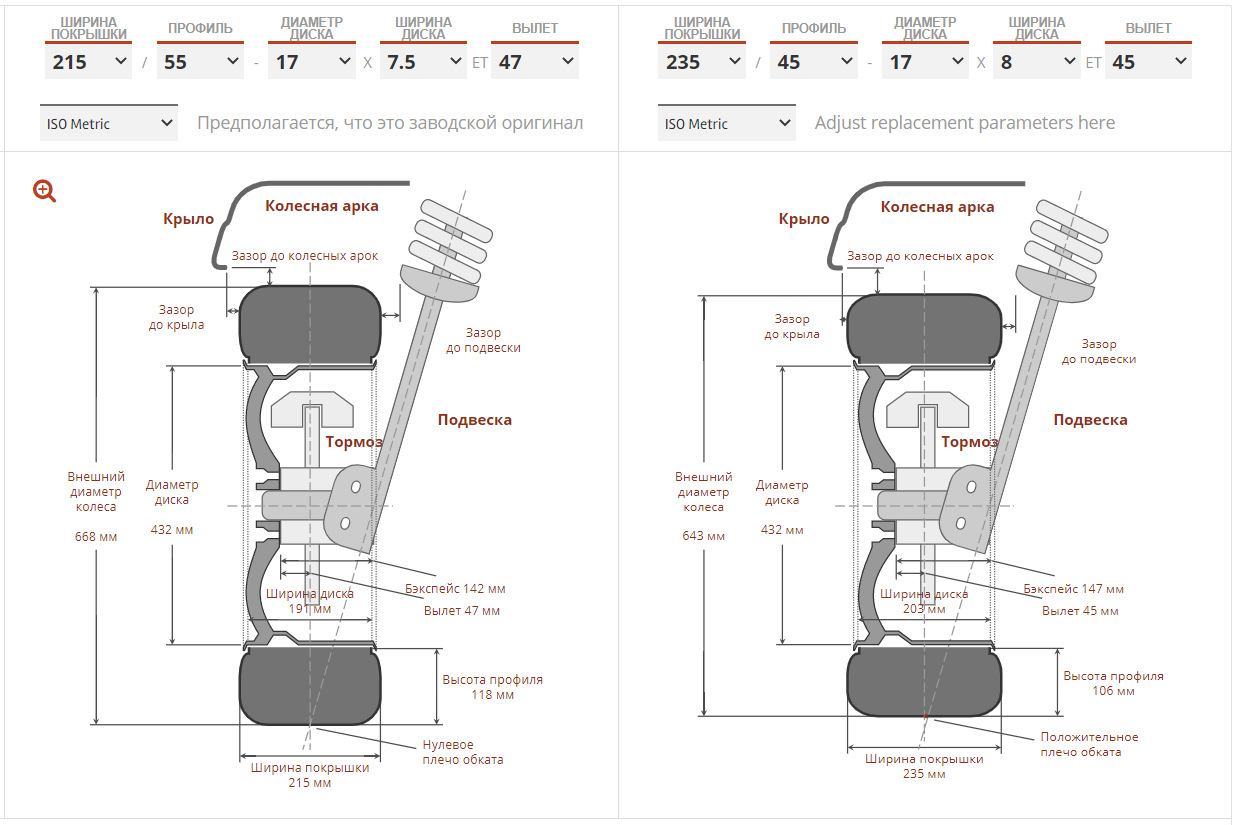

Изначально я ориентировался на размер 225/50R17 (штатный для приподнятой Octavia Scout) или даже 205/55R17 (стандарт для Octavia A8), но купив легкие широкие диски 17х8.0 (ЕТ45), типоразмер стал очевиден — это 235/45R17.
Да, широковато. Да, лишь ненамного выше стока. Но красота требует жертв )))
Использовал этот визуальный калькулятор:

Оригинальных размеров несколько больше чем написано.
www.drive2.ru/l/573171564342677571/
Да, я просто не стал показывать штатные для самых слабых модификаций и RS-ки.
