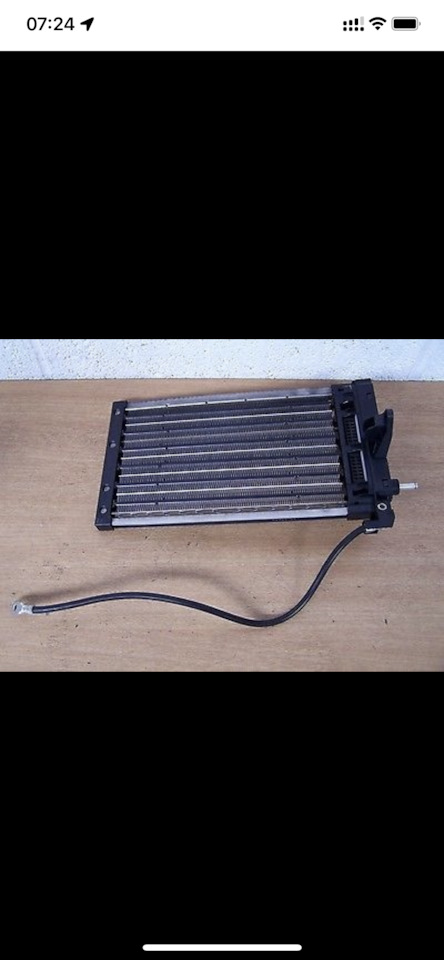

Доброго всем времени! Появилась ошибка 009c69 положительный температурный коэффициент конструктивного узла. Эта ошибка по фену, кто сталкивался? Только замена фена или может есть какой-то варианты ? Уж очень не хочется по машины разбирать )

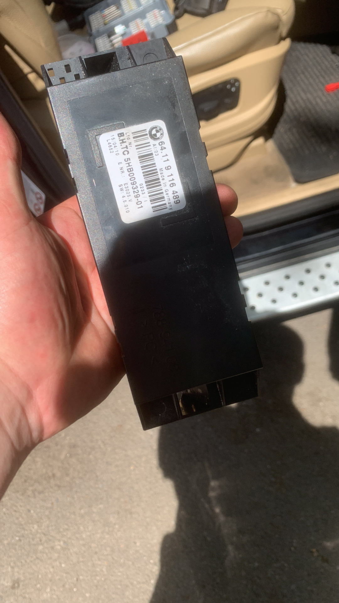

Добрый день! У меня такая же ошибка, при этом не открываются заслонки климата, дует только на лобовое и на задний ряд сидений. Плюс еще ошибка висит 009с56: IHKA: обогрев третий ряд сидений. В ista+ пытался открыть заслонки в тестовом режиме — никакой реакции.
После поездок ко многим диагностам и хваленых специалистов бмв, решил заняться проблемой сам. В итоге нашел что блок управления подогревателем и вентилятором третьего ряда сидений неисправен и садит lin bus. Просто отключил фишки на нем и все заработало.

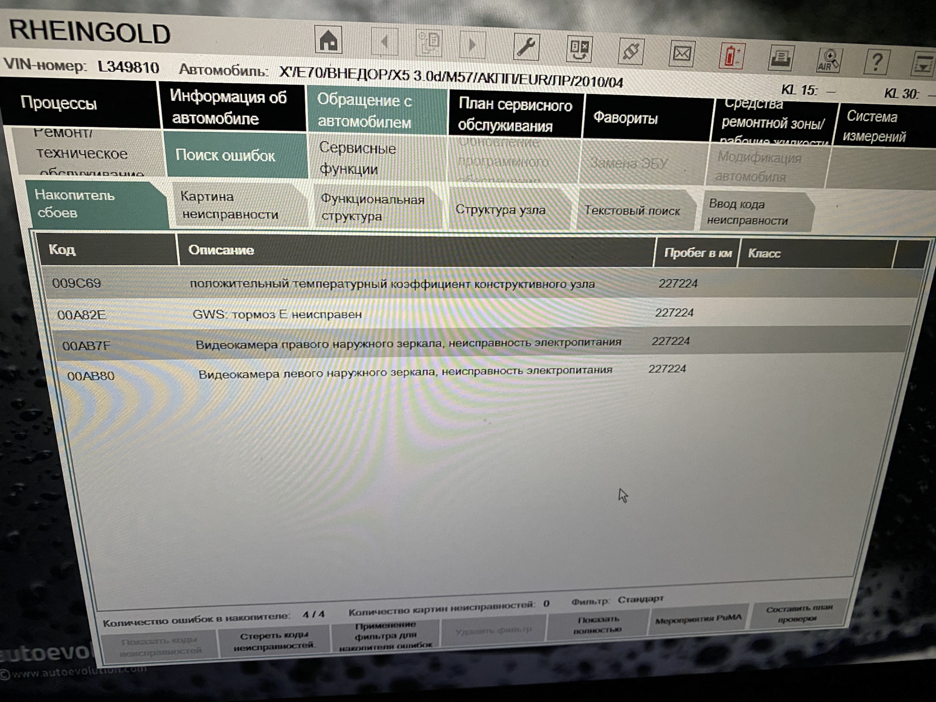

Я Рейном прошёл по плану проверки, запустил тест при котором должен включиться тен и упасть напряжение в сети и при этом у меня напряжение не упало, значит тен не включается…

Есть фото что это за "фен" ?))
) Ясно понятно )
Прост не усмотрел я на схеме ЕТК что-то его %)
Так в чем была проблема? Фен сломался?
Да

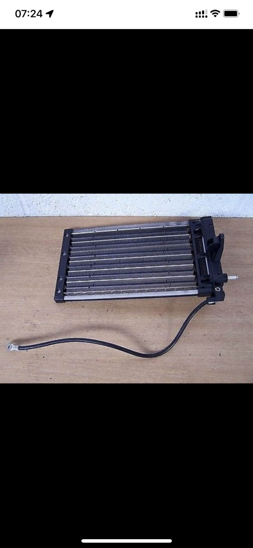

чтобы заменить надо разбирать пол панели?
Всю)
понял, спасибо)

Шесть лет так катаю но Тен работает проверял Рейном скорее связь по лин шине я не заморачивался
У меня тест был с процентами, не помню чтоб по напряжению что-то было. Это в плане проверки при ошибке делали?
Машину продал, это было 4 года назад, уже не помню
Спасибо. Проверил, напряжение падает

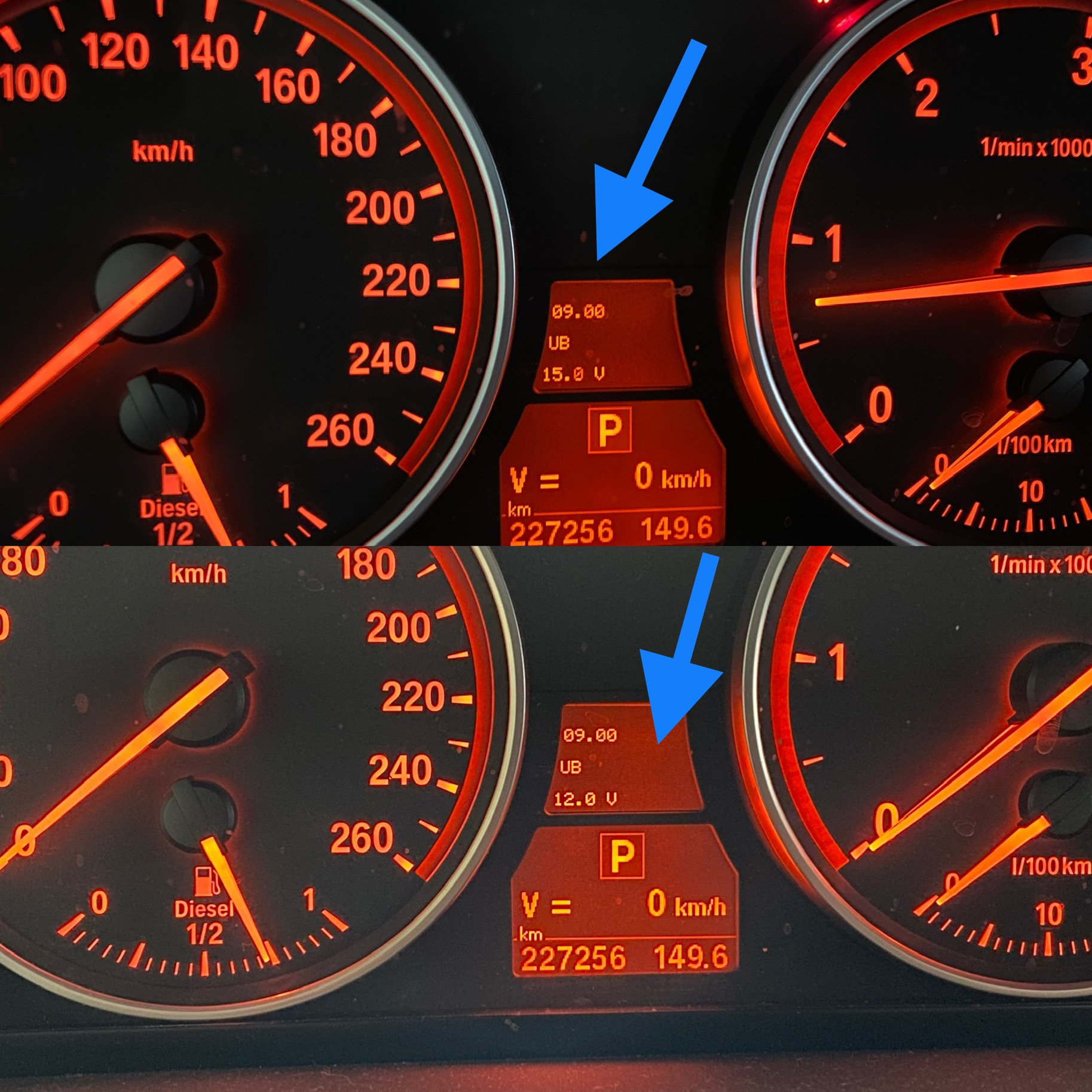

Аккумулятор зарядить, блок климата прошить последней прошивкой
Как раз вчера прошил блок климата, боролся с датчиком запотевания с датчиком теперь всё хорошо, но выскочила эта ошибка, с аккумулятором проблем нет в -30 заводится вообще без проблем
Да небольшой недозаряд уже может эту ошибку записывать, а в машине как тепло?
Тепло, сегодня ещё не заводил, попробую через сколько пойдёт тепло, с исправным феном вроде через минуту должен пойти тёплый воздух, а так в холодное время быстро выхожу, завожу и иду домой кофе пить, прихожу минут через 15 вроде тепло)
Значит фен работает, если бы не работал тепла бы в мороз не было точно
Надеюсь)
eeeeK
Вот глянул аккумулятор, кажется маловато нижнее фото это после стоянки в несколько часов
Да маловато будет, у меня обычно 12.7, максимум до 12.5 падает
