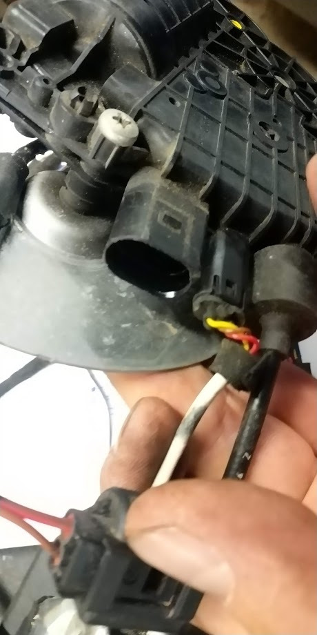

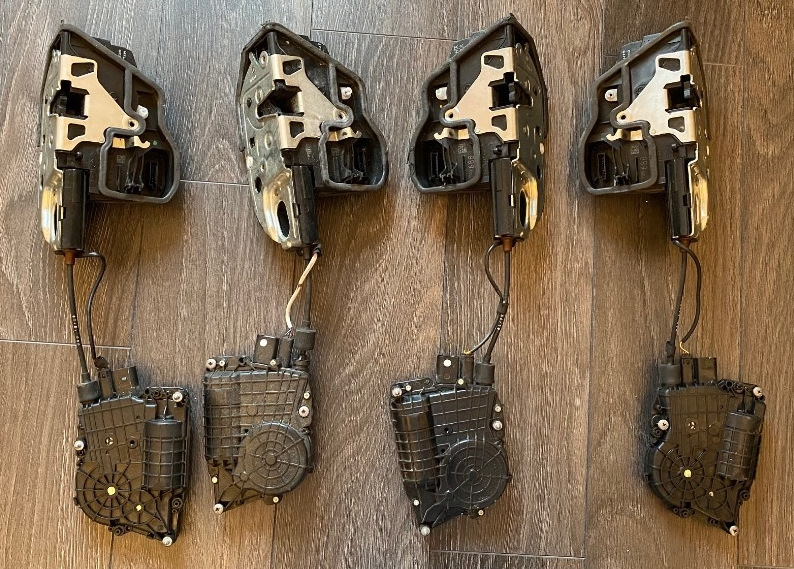

Велись поиски. И вот этот день наступил доводчики от Е60 у меня.
Цена адекватная. Значит НАДО.
Я попросил отрезать мне фишки для присосок, на что мне сказали "Да забирай всю дверную проводку, не дорого" она оказалась с опцией свето-пакет и Keyless-Go.
Не долго думая ОК, давай снимайте.

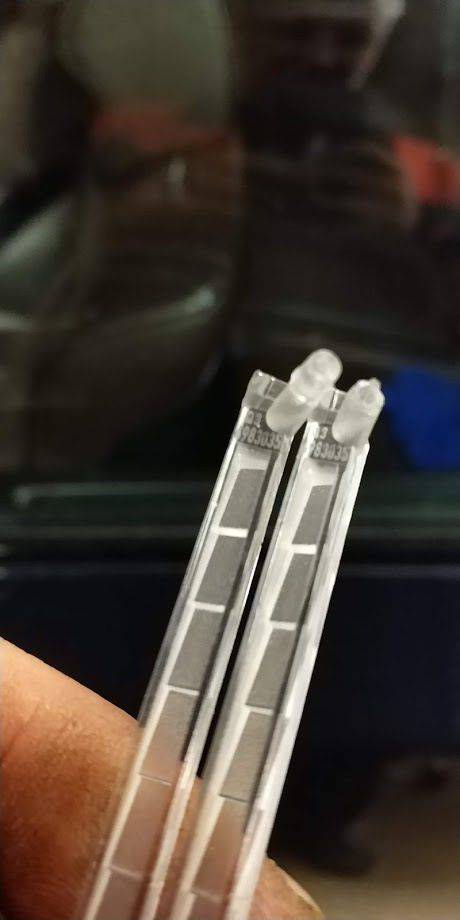

Тогда мне нужны и ручки с подсветкой и световоды для обшивок. Чтобы не просто проводка лежала с этой функцией в дверях.
Хорошо сказали они, сделаем тебе внутренние ручки, а световоды сам выкавыривай.
Мальцы снимали проводку с дверей, а я тем делом ковырял обшивки с световодами.
Всё что надо демонтировали.

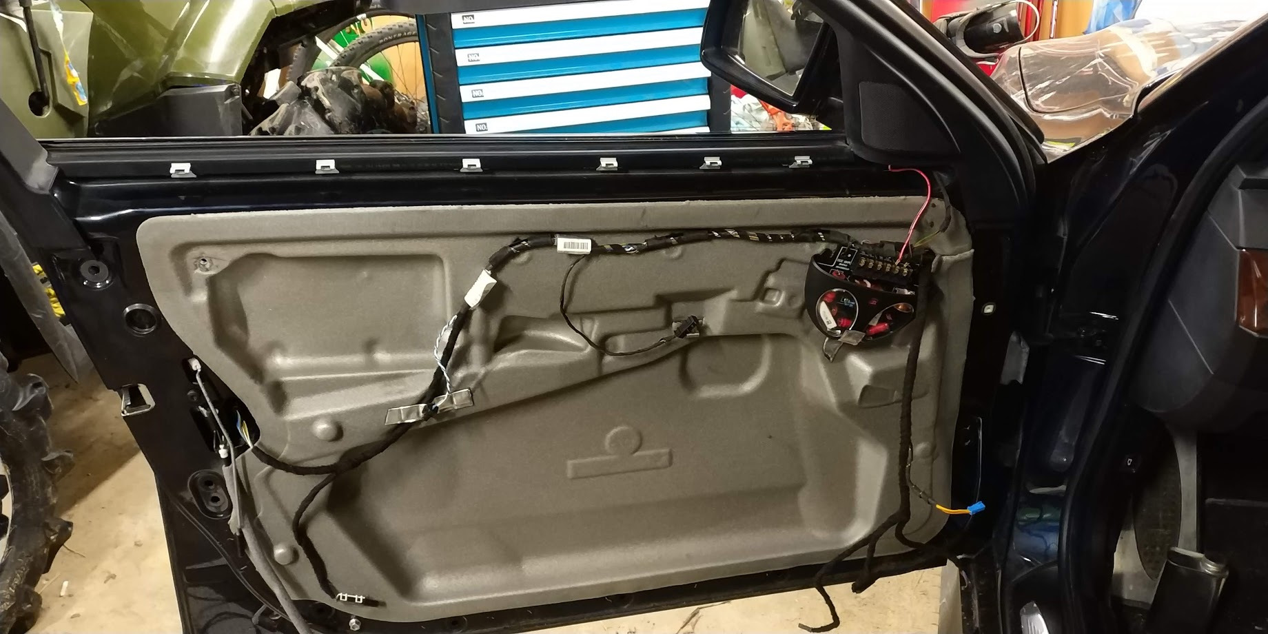

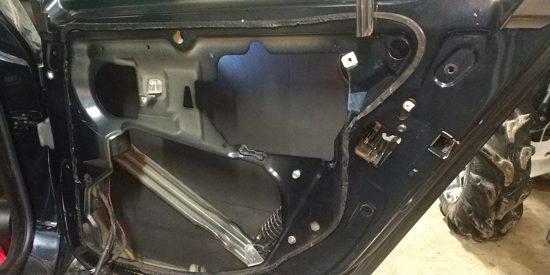

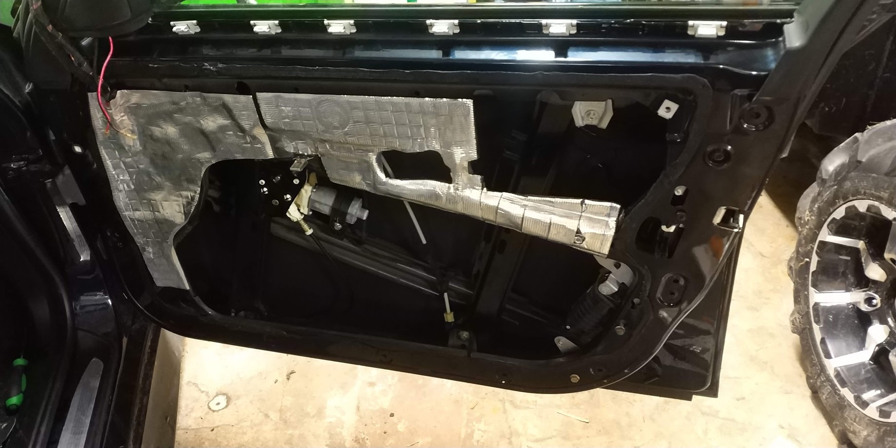

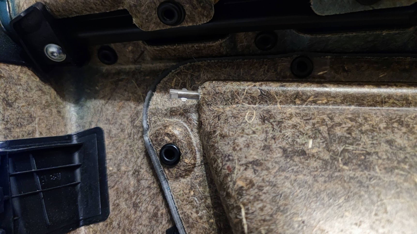

Установку всего этого добра я начал с подготовки дверей (описано в предыдущем бортовике)
Всё равно всё снимать, чтобы уложить новую проводку.

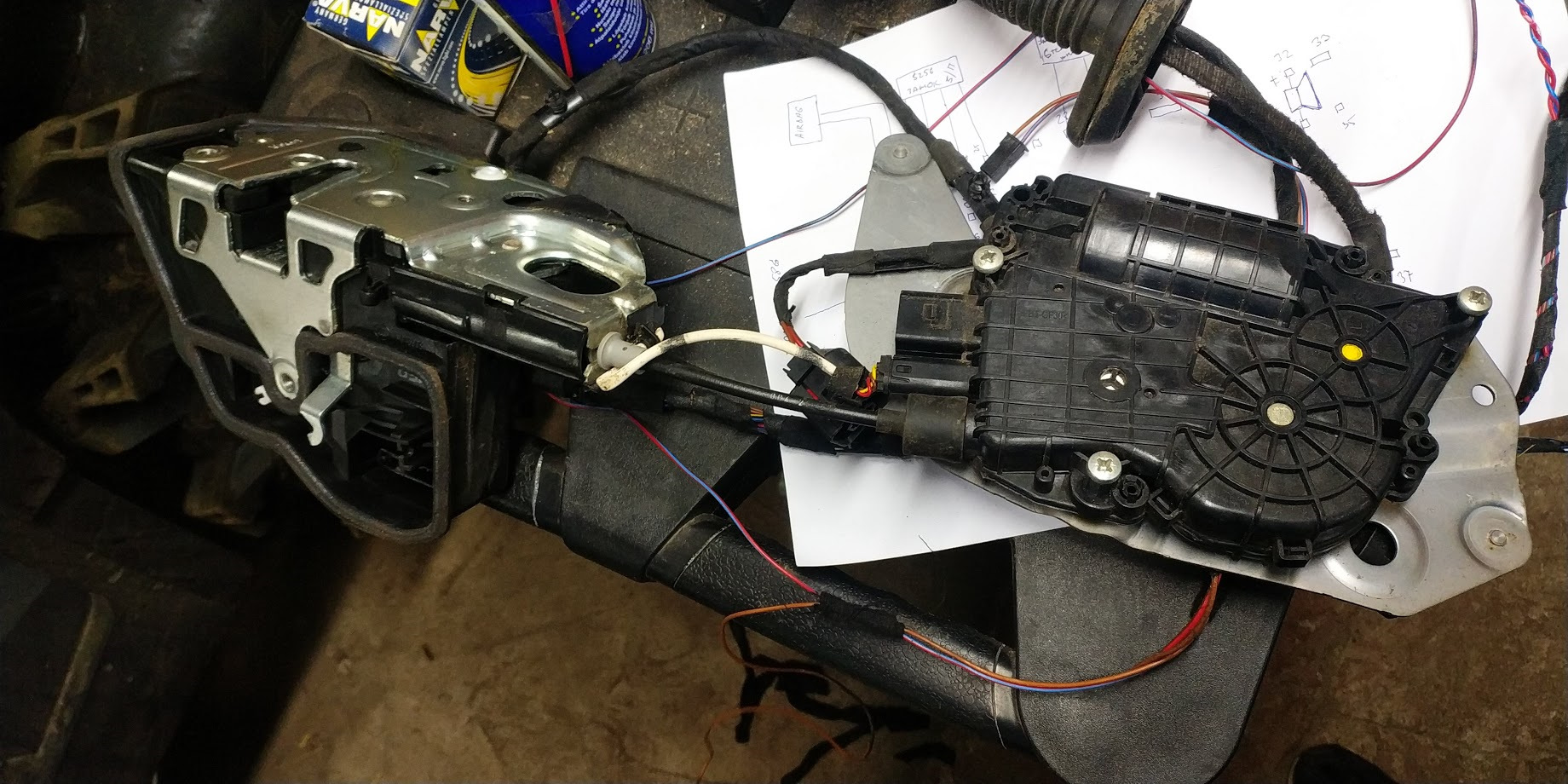

Снять и поставить новый замок с доводчиком очень просто.
Все отверстия для этой доработки в дверях были и замки подошли идеально.
Внутреннюю шумку оставил пока оригинальную. Прогрел феном по периметру бутиловый старый шнур и прикатал валиком. В будущем планирую заменить этот шнур т.к.в некоторых местах от времени на него налип песок и пыль.

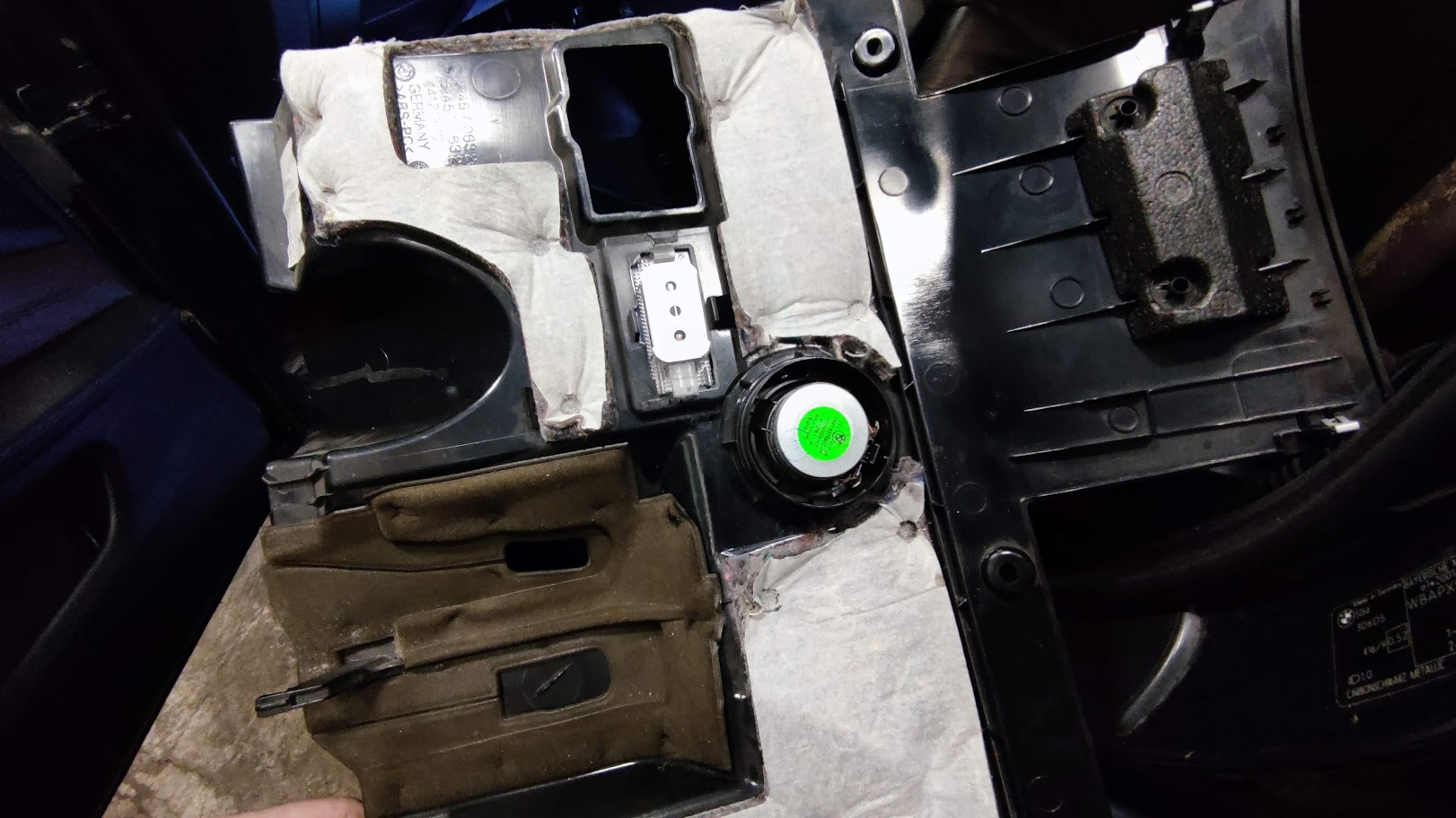

Меняем внутреннюю ручку без подсветки на с подсветкой.

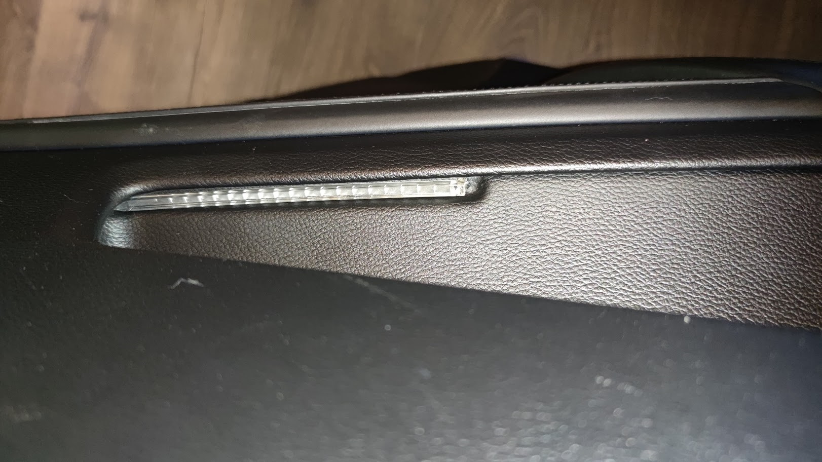

Просверливаю отверстия для световодов. В обшивке уже есть размеченные места где сверлить.
Устанавливаю световод и закрепляю его оригинальным крепежом.

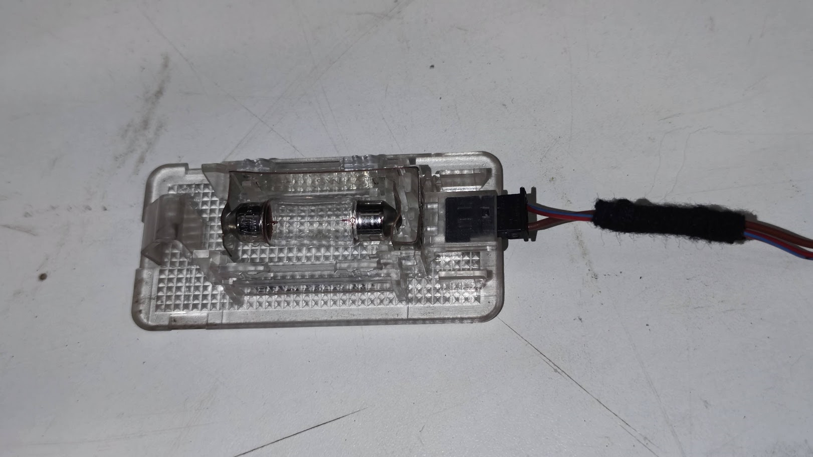

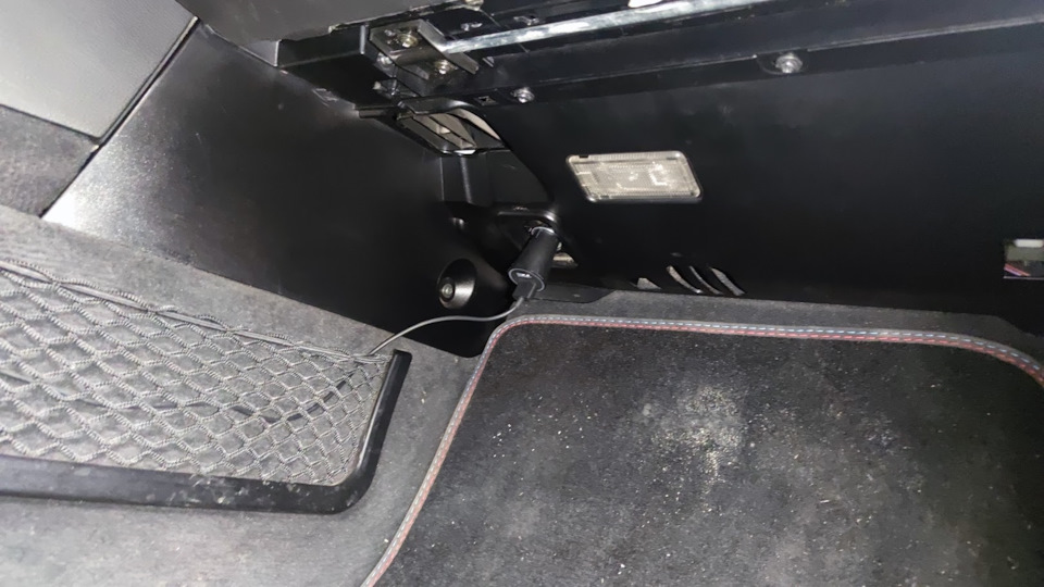

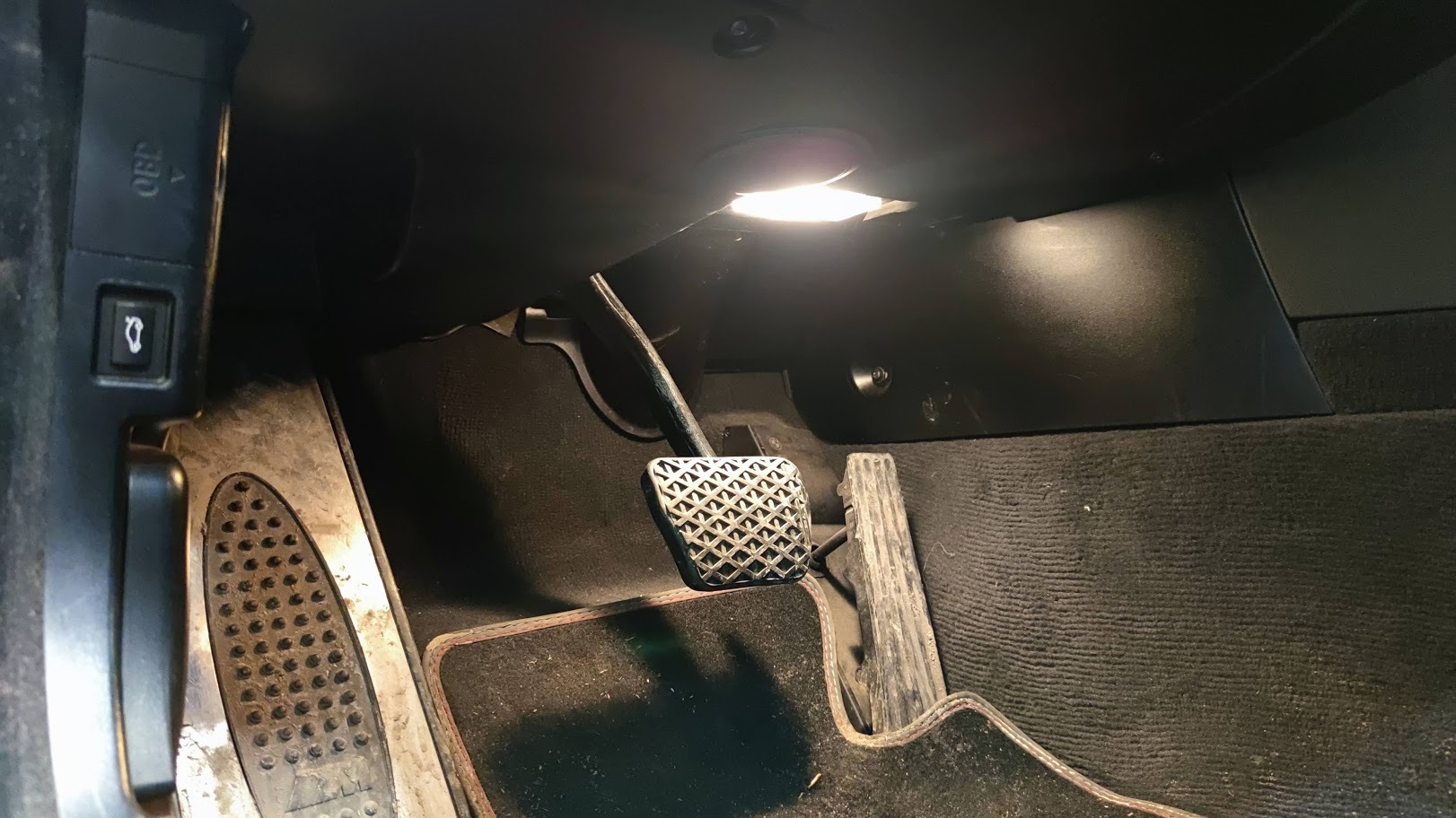

На задней обшивке отсутствовало отверстие под фонарь освещения пространства для ног. Какая-то бомж обшивка.
Не беда, беру канцелярский нож и вуаля отверстие как с завода.

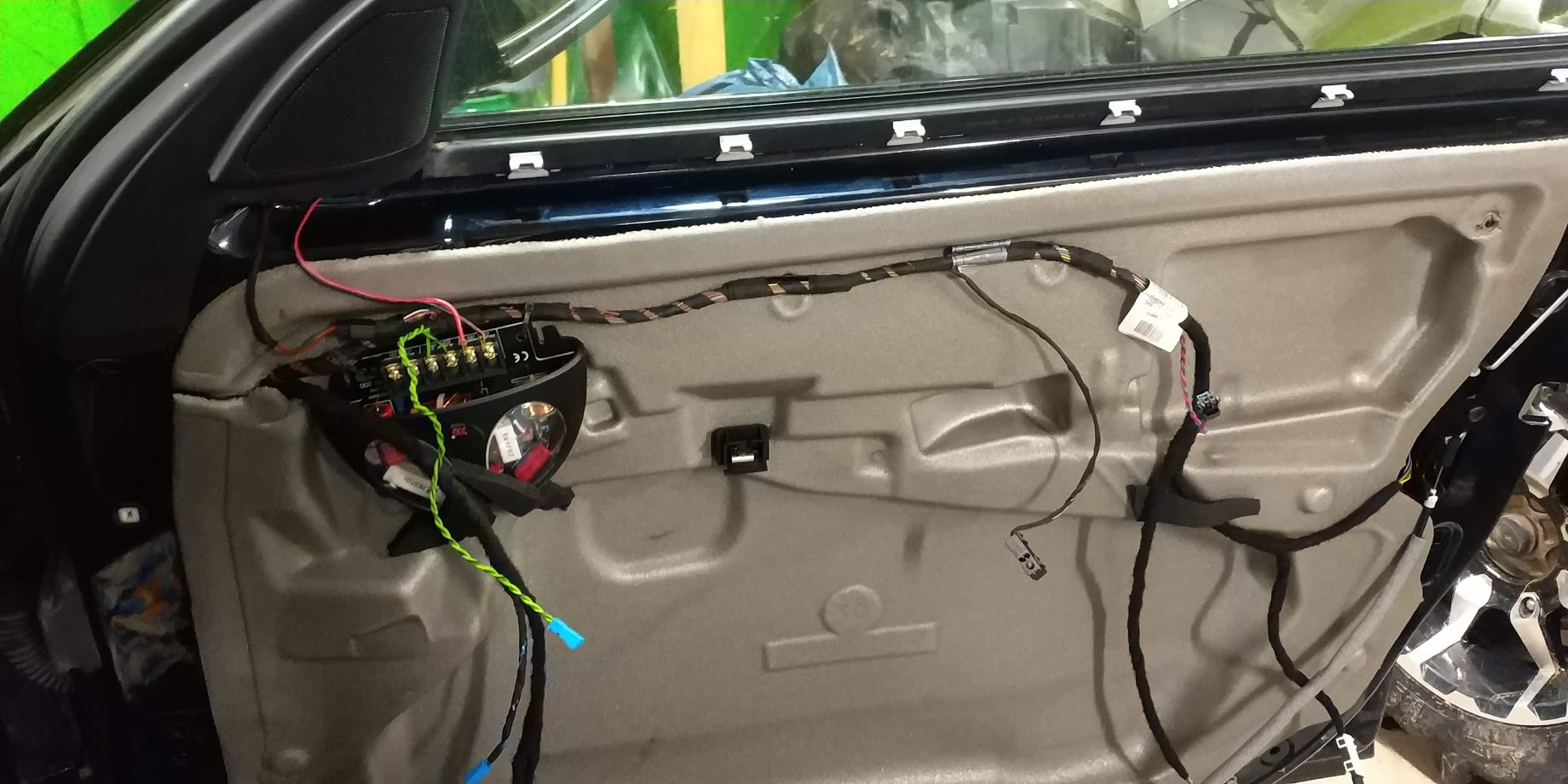

Дверная проводка имеет все фишки со светодиодами Остается только подключить.
С дверьми всё готово.

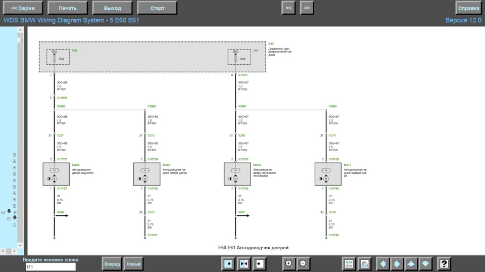

После установки доп-функций всех дверей занялся протяжкой проводов по салону.

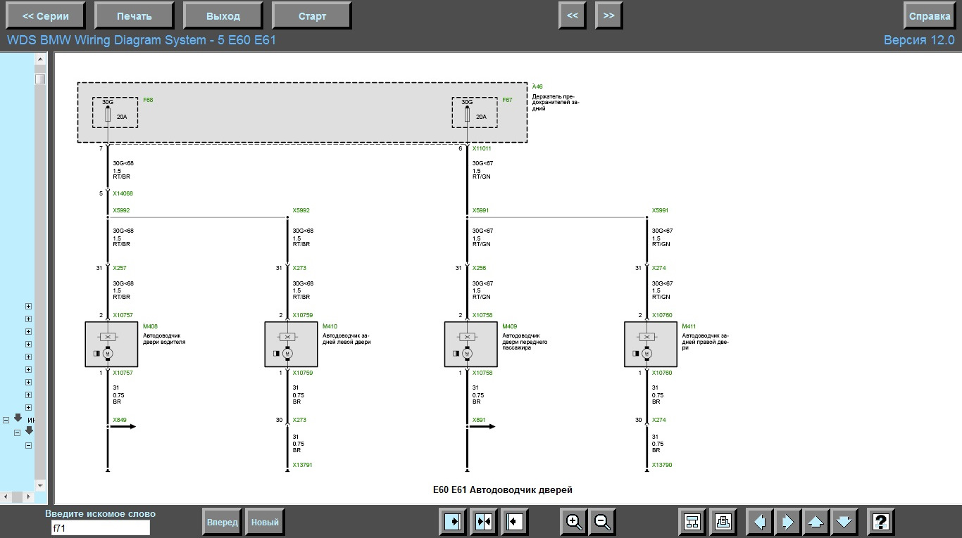

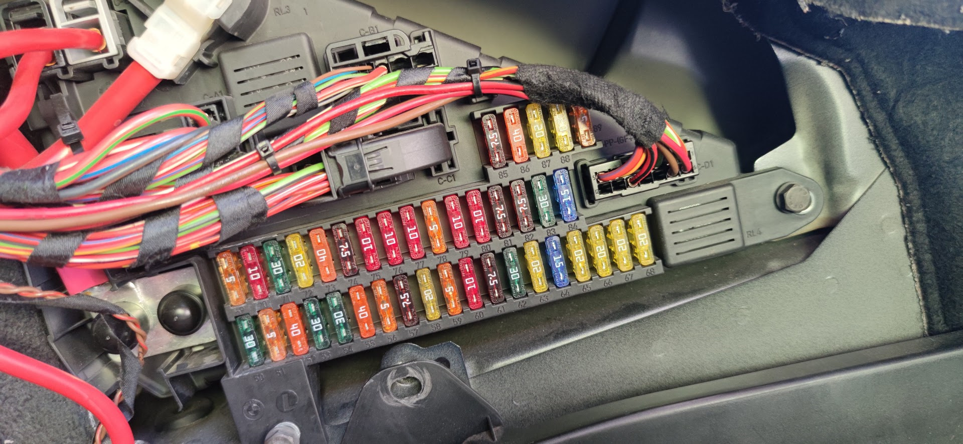

С передними дверями всё просто не хватает только одного плюсового провода его берём с предохранителя.
Плюсовой провод брал как по оригиналу с 67 предохранителя на левую сторону, а с 68 на правую.
А вот к задним дверям с бомж комплектацией потребовалось протянуть по три провода.
Это плюсовой провод от тех-же предов 67 и 68.
Дополнительный провод на землю и один провод на фонарь освещения пространства для ног.

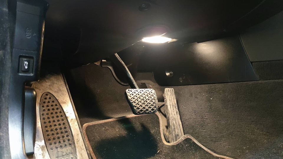

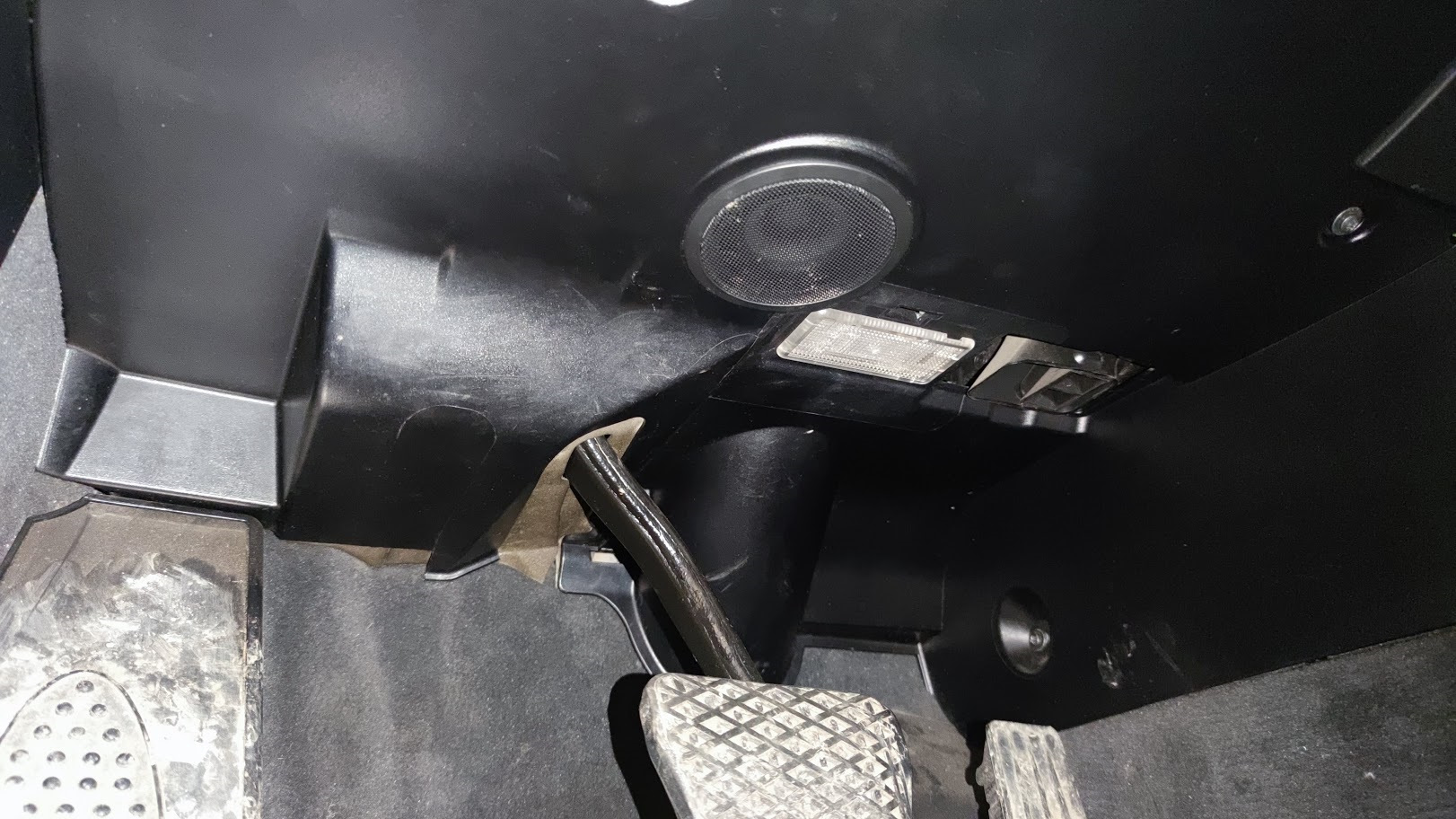

Сразу сделал и в передней части проводку для фонаря освещения пространства для ног.
Запиновал как на схеме в нужный разъём.
Вставляем предохранители и наслаждаемся 3 в 1.
1.Тихо
2.Комфортно
3.Светло

присоски от е60 ? пез переходных пластин ставил : ?
Присоски от E60.
Пластины есть. Смотри фото.
Тебя наверное ввело в заблуждение первое фото, так это фотка не моя!
