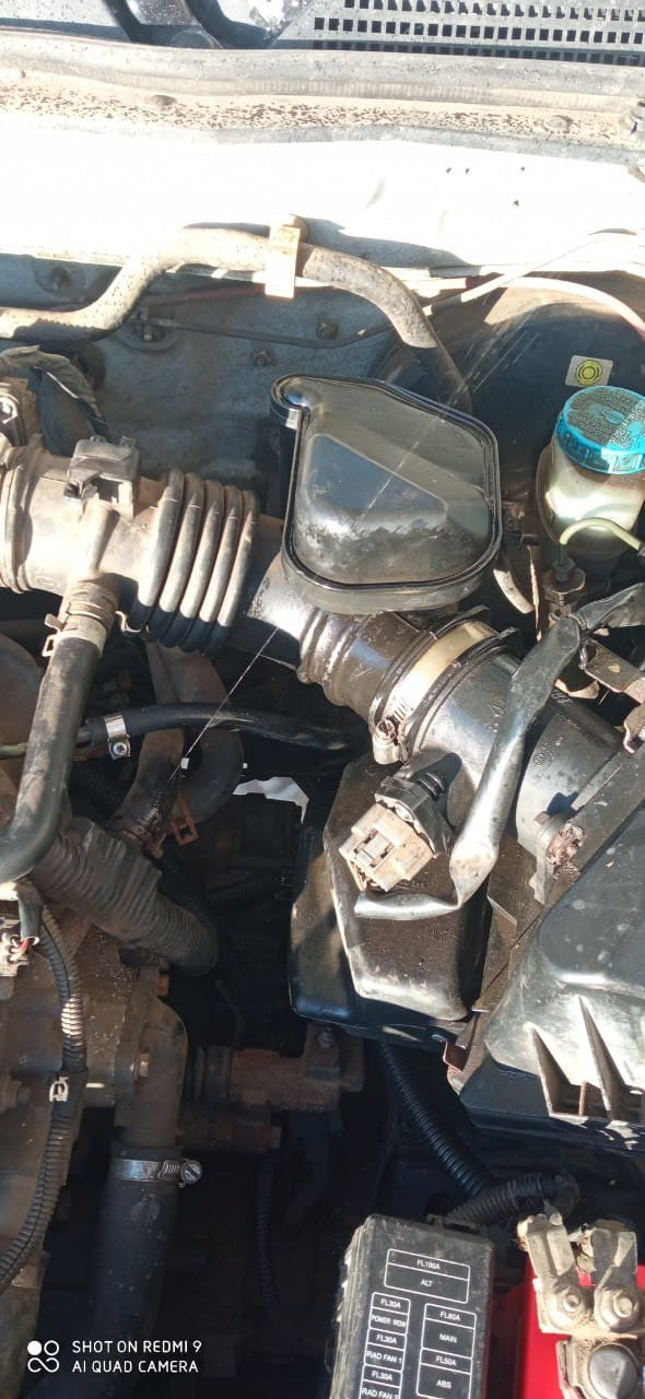

Всем здрасти!
И вот прошла буквально неделя после замены сальника коленвала, открываю как то капот, чтоб бы посмотреть уровни жидкостей, а в районе воздушного фильтра все мокрое и КПП тоже. Сначала не придал значения этому. На утро снова открываю капот, а там еще больше мокрого и даже капот изнутри. Завожу двигатель, прогреваю, глушу, открываю капот и наблюдаю такую картину.

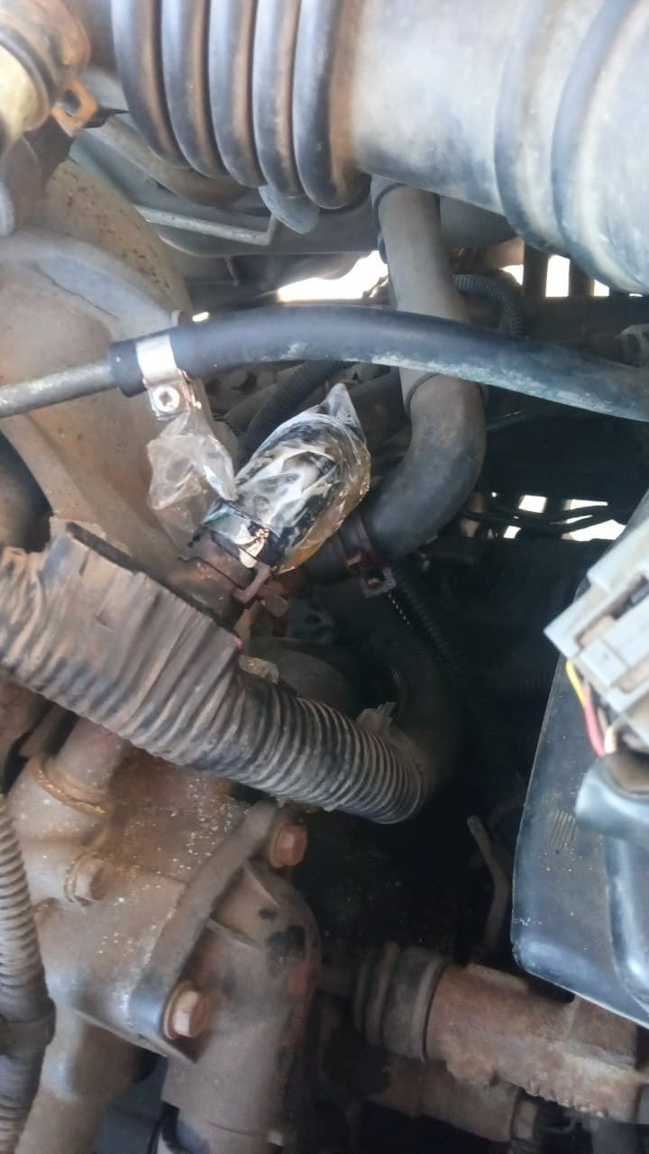

Мне уже пора ехать за 40 км., а тут такое. Короче при помощи герметика, изоленты и скотча я устранил эту течь.

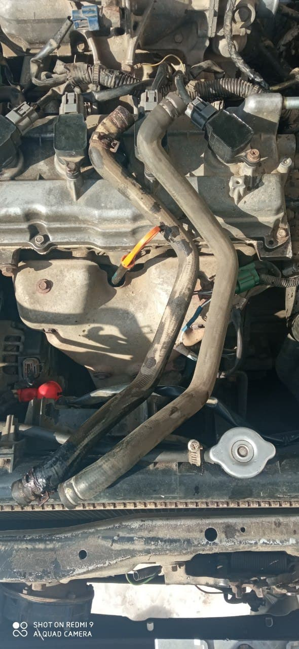

Короче поехал по делам, а сам давай искать патрубок этот. На Автодоке ничего нет. Написал на разборку Артуру. Сказал что есть патрубок. Брат заехал забрал. Кстати, везде по поиску он пишется то нижний патрубок, то верхний. Хрен поймешь, по факту то он верхний на термостате. В итоге было куплено:
Патрубок NISSAN 21503BM505 — 300 руб.
