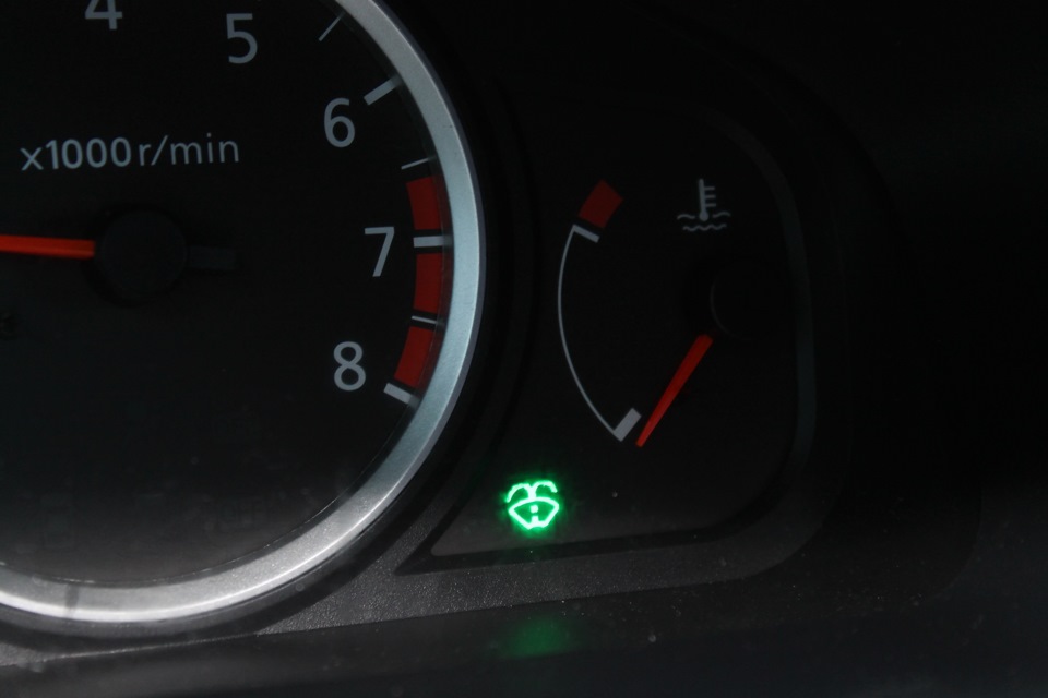

Поставил на днях себе датчик омывающей жидкости, наконец то дождался когда омывайка подойдет к концу и загорится заветная лампочка (не думал что этому буду рад))

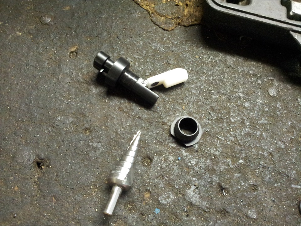

для установки датчика потребуется сам датчик, уплотнительная резинка и фреза на 20"
тут должно быть фото как я его установил, но его пришлось удалить))) ничего, к нему вернемся еще) представьте что его установили и теперь пора делать проводку))

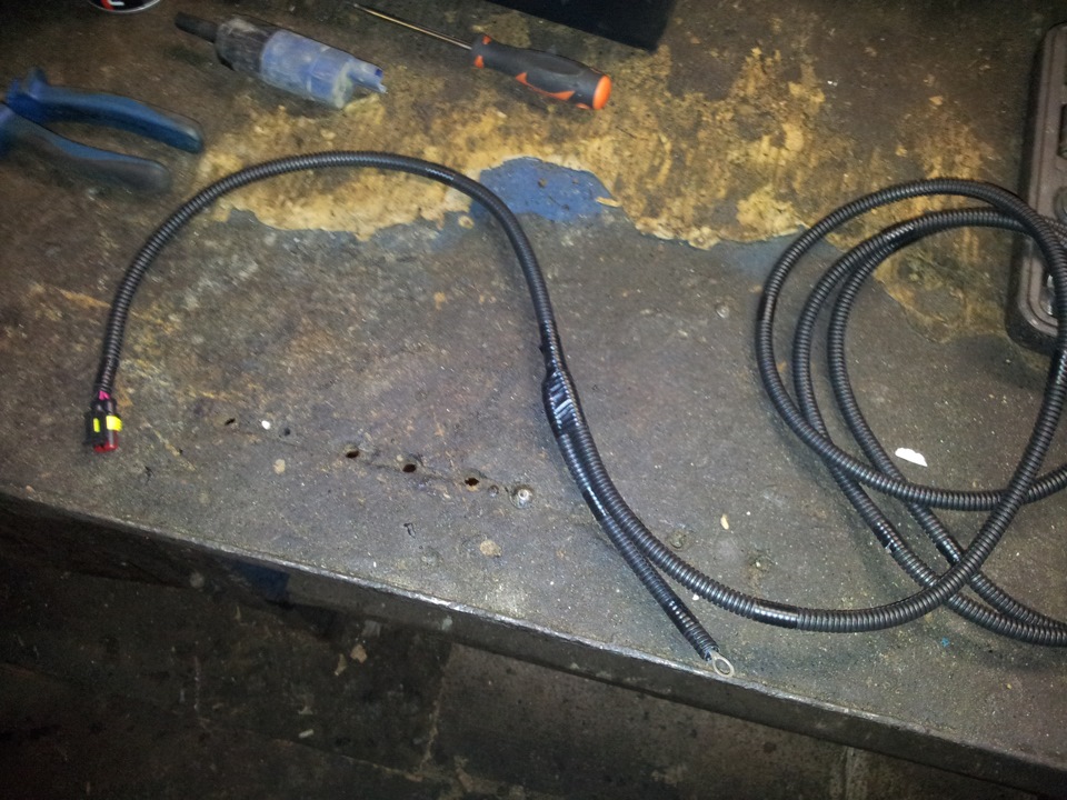

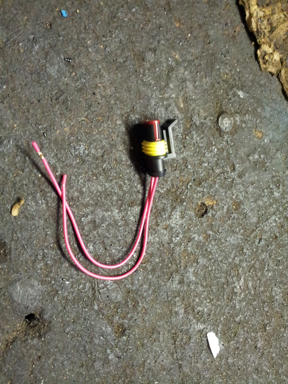

берем разъем блокировки заднего хода от ВАЗ
и жгутуем все в гофре и сразу обжимаем клемму на "-"

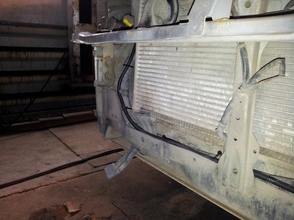

и подключаем к датчику, а вот и фото кстати как я его врезал
минус подцепил на штатную шпильку на кузове за правой фарой
проводку повел по низу притягивая хомутами к штатной(было еще несколько фото но их опять же пришлось "сократить" ну и так все понятно)

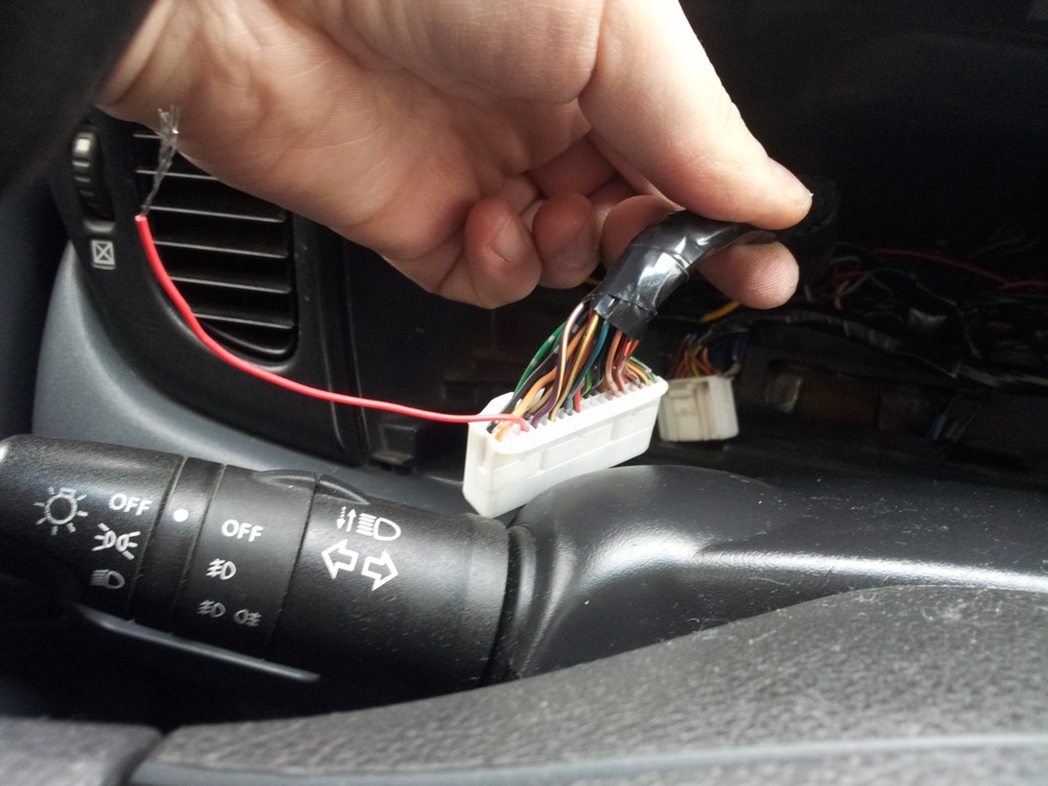

когда наконец то добираемся за приборку вставляем в длинный разъем как на фото пин от компьютерного кулера и скручиваем с проводом идущим от датчика из под капота

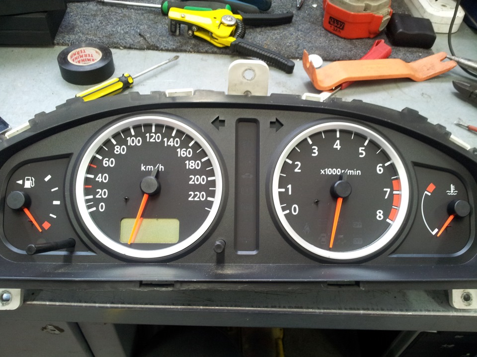

далее занимаемся с приборкой (самое сложное из всей работы)

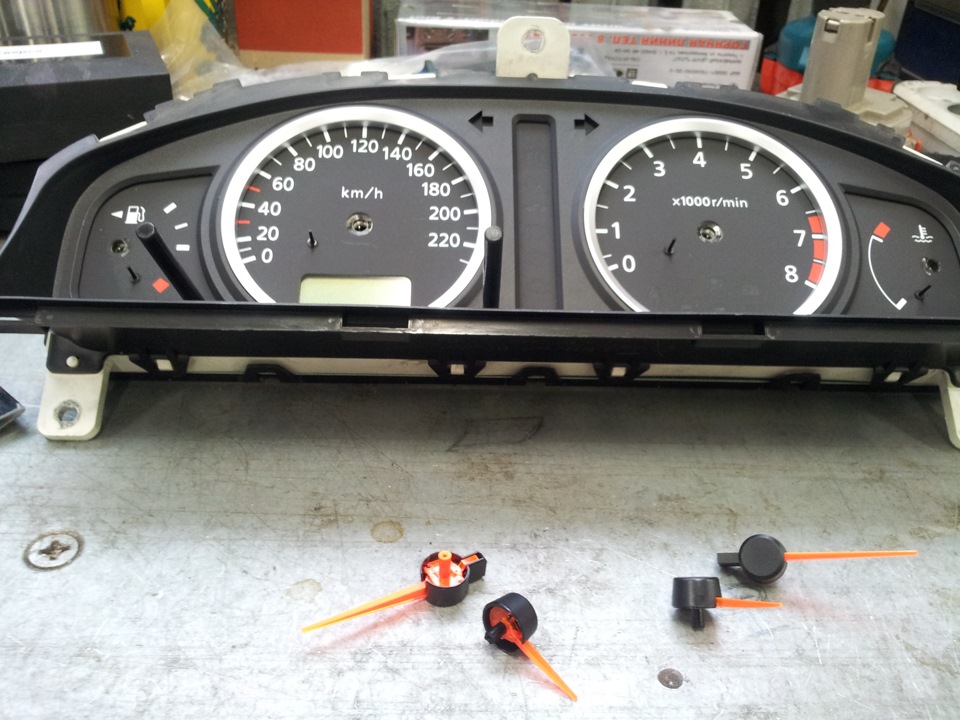

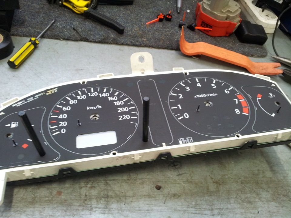

температуру и топлифо я сфоткал на прогретом двигателе, а спидометр и тахометр стрелочки повернул вправо и отпустил, в которое положение они встали, в том я сделал отметку карандашом и снял их вилкой
приборная шкала приклеена хорошо, если разбирать первый раз, поэтому по кругу прошелся ножичком и она снялась

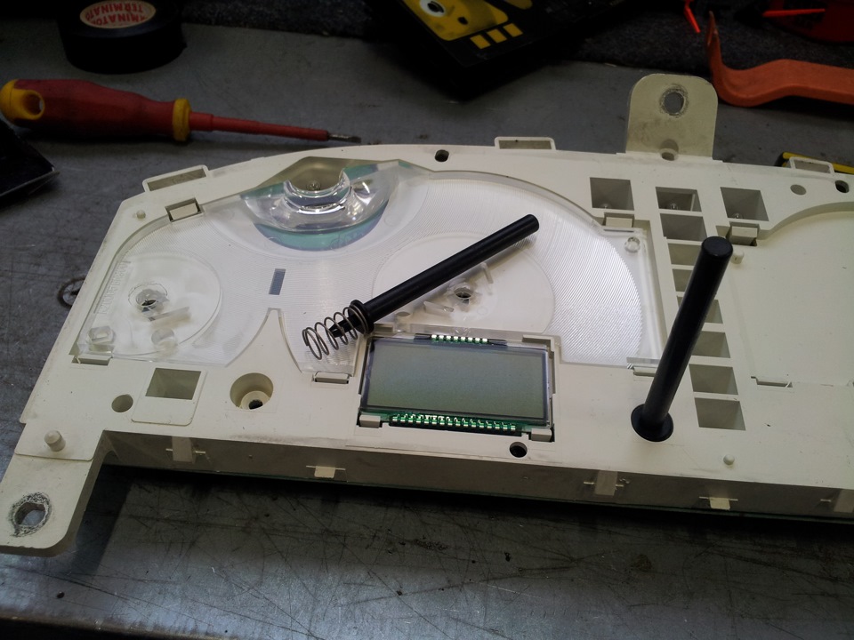

далее не боимся и смело тянем на себя кнопочки и выдергиваем, не потеряйте пружинку

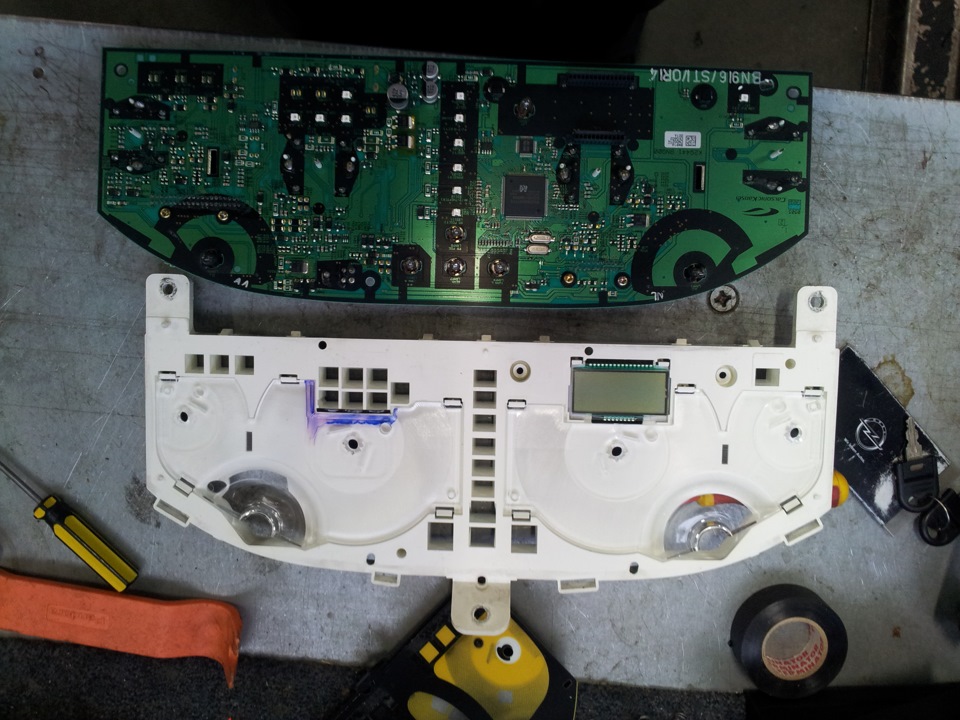

потом нужно от приборки снять нижнюю черную часть и далее аккуратно отделять плату от белого основания, особенно в том месте где дисплей, не нужно пробовать сперва снимать дисплей, сломаете, проще чтоб он сам снялся с белым основанием. а при сборке лучше наоборот, сперва белую пластмассу с платой соединить, а потом уже аккуратно ставить диспей.

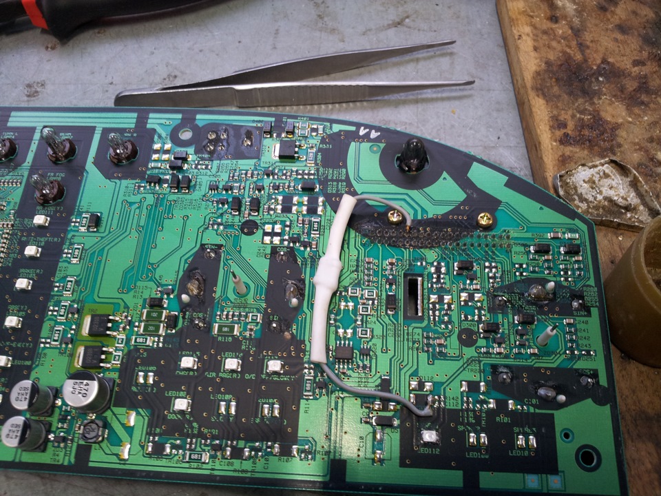

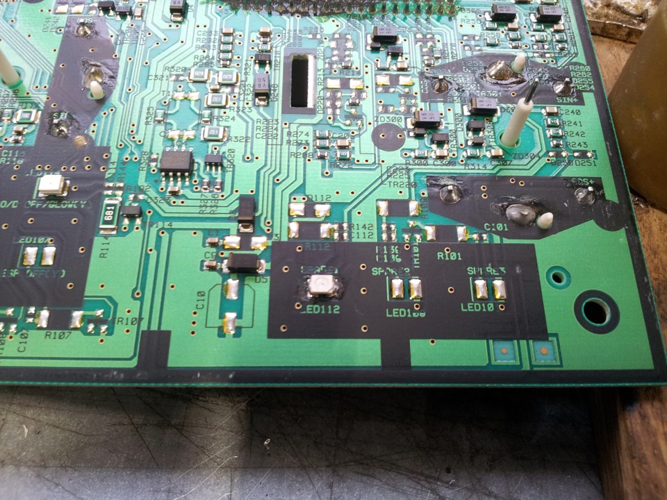

далее паяем смд светодиод 3528, у меня зеленого цвета

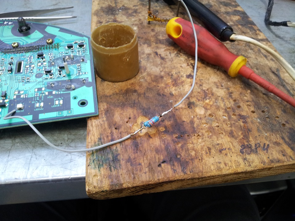

судя по номиналам на приборке штатный резистор должен быть 681ом, там есть даже место куда припаивать смд резистор, но так как его у меня нету, взял два обычных по 1.3 кОМ и спаял их параллельно, в итоге получилось 650ом. светит ярко, не слепит, но кому как, можно и побольше сопротивление сделать немного.

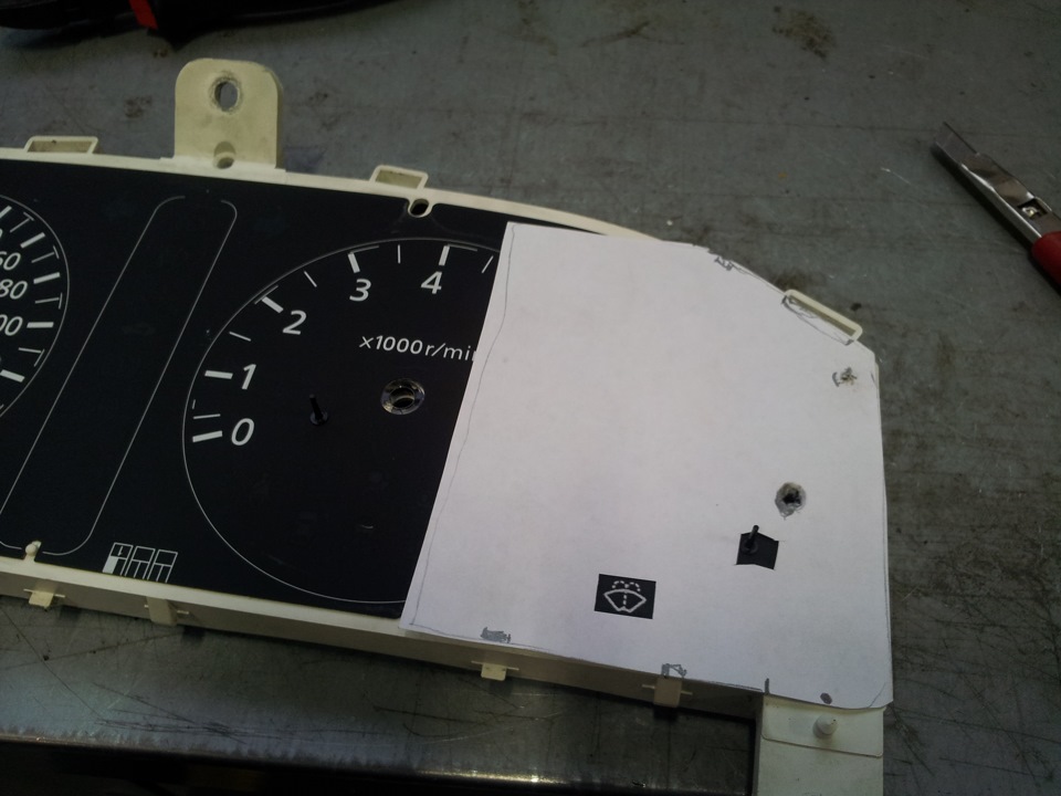

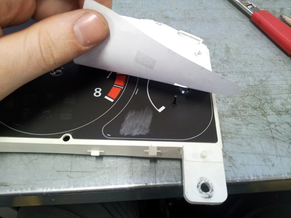

далее была вообще самая сложная часть из всего, это разметка и вышкребывание самого значка. долго я и крутил и печатал и прикладывал, тут мне не объяснить все манипуляции но по фото будет наверное понятно
штрихуем, обводим и вышкрябываем иголочкой, и чтоб видеть результат с обратной стороны можно подсвечивать фонариком)
конечный результат
резюме:
— функция удобная
— датчик срабатывает когда остается примерно 1.5 литра воды, у меня бачок объемом около 6л
— делать в целом не сложно, руководствовался в основном тут
— но у всей этой системы есть один не доработанный но на мой взгляд очень существенный недостаток, который лично меня напрягает, и сейчас я объясню какой: наступает то момент когда вот вот еще немного и поплавок на датчике опустится и замкнет контакт, и в этот самый период, когда едешь по неровной дороге или лежачик полицейских, вода качается в бачке и лампа начинает моргать, меня напрягает это, приходится немного выбрызгивать чтоб она постоянно загорелась. На иномарках где уже сшатно все сделано-такого нету. Нужно что то такое спаять, чтоб задерживало сигнал с провода секунд на 5-10 и тогда не будет такого моргания на ямах, есть у кого нибудь мысли?

Я так понимаю перенос значка, это наштриховал, приложил бумажку, обвел что бы отпечатолось на штрихе и потом с внешней стороны сдираешь краску иголкой?
да, процесс именно такой, самое сложное точно выставить рисунок
