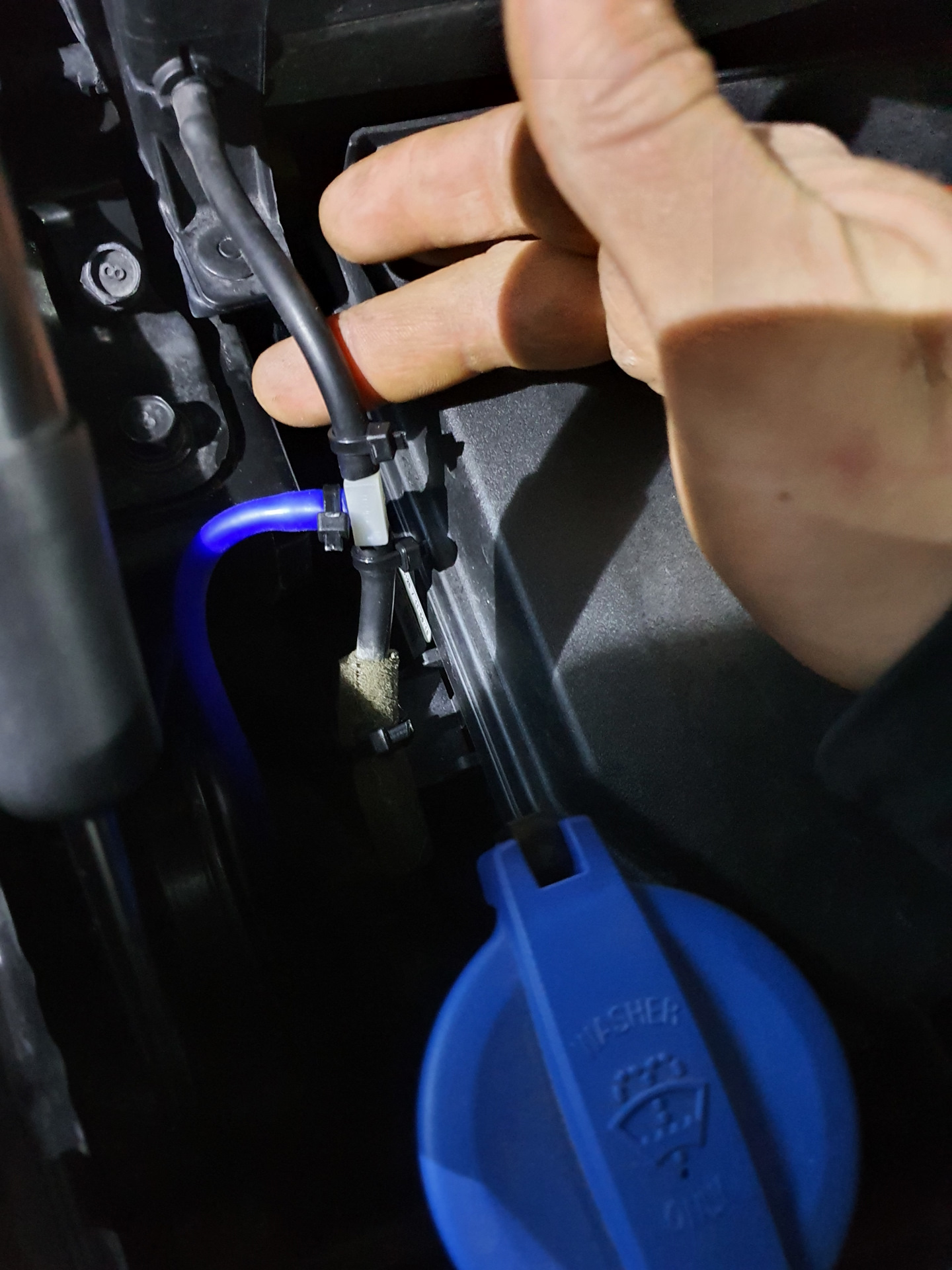

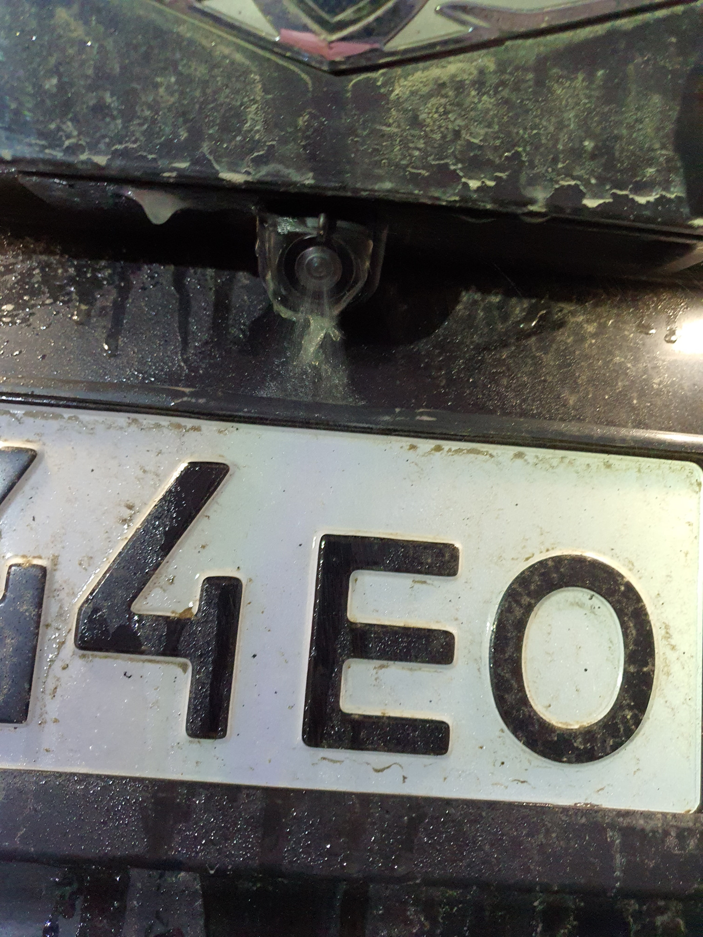

Хотел оснастить заднюю камеру защитой(при вкл.задней передачи, открывается защита камеры), но такой нет на наш автомобиль, пришлось сделать омыв…, так как место в багажнике для доп.бачка не много и чтобы не уст.доп.моторчик, кнопку, решили протянуть шланг через весь салон и теперь всё работает от штатного омыв., сработал омыватель стекла и авт.задней камеры.

Раз уж Вы жить без этого не можете, то я бы рекомендовал заменить пластиковые хомуты и вставить в магистраль обратный клапан, тойотовский например 85321-26020.
Внимательнее нужно быть, там такой и стоит!)Все же лучше, когда захочешь иметь чистую камеру, есть возможность её помыть не выходя из машины!
На фото видно только тройник
Без тройника тоже ни как
Да это понятно… Не понятно как нужно быть внимательным, если на фото не видно обратного клапана? По идее он должен стоять максимально близко к месту врезки
Evgeny2182
Я привык давно парковаться и без камер, и без парктроников, так что если она грязная меня не шибко смущает. Хорошо когда есть омыватель или камера убирается, но штатные решения как то лаконичнее. Тут просто в грязную погоду она будет лить постоянно в движении считай… Хотя может в Смоленске не так грязно
Увеличить фото.Будет лить когда ты захочешь)
