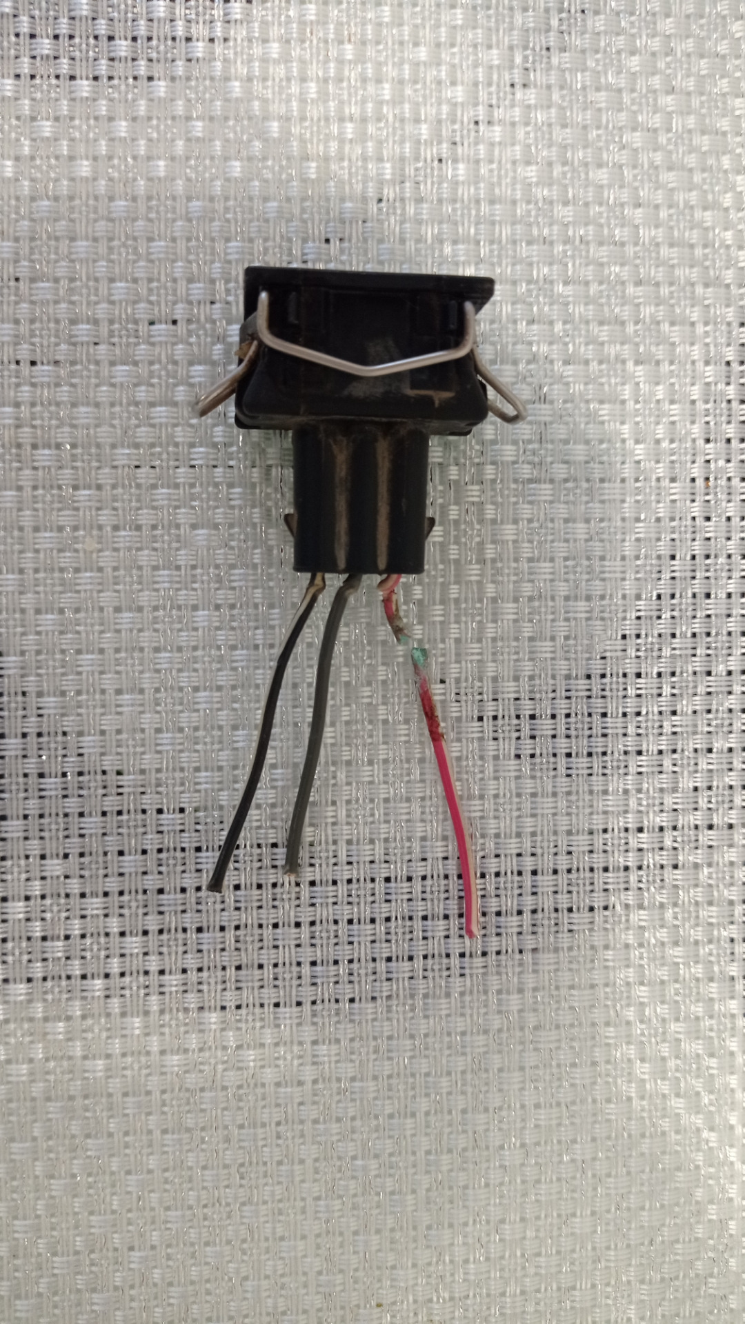

8Еду никого не трогаю как вдруг на БК появилась надпись управление заблокировано и машина начала резко дёргаться.при повторном трогании больше 2000 обороты не набираются и на БК появляется эта запись.как итог залез под машину и при снятии фишки с датчика скорости увидел что на всех 3 проводах перебита проводка и получается при езде по лужам они все 3 закоротили и мозги ушли в такой режим.без БК хрен бы определил неисправность ТК чек не загорелся

А чем так провода беребило?
Так датчик торчит по ходу движения.провод идёт на изгиб.оплетка просто треснула

Стесняюсь спросить, а управление чем? Мафоном? Машиной? Что заблокировано то?
На бк есть настройка выставил скорость и при превышении ее кнопки БК блокируются.в данном случае из-за неисправности проводки эта надпись помогла эту неисправность найти

БК не увидел скорость, по этому и заблокировал управление (вдруг она уже за 300 перевалила, двигатель то работает!)). ЭБУ без датчика скорости тоже с ума сходит. Еду на третьей, по городу, скорость 190км/ч, расход 60л/100км, останавливаюсь на светофоре, стрелка нехотя падает до 20км и замирает)). Отвалился один проводок, черный с белой (масса).

Ааа эт я знаю.это ты говоришь про блокировку кнопок БК по скорости.а это было что система ушла в какой-то аварийный режим при этом я ехал домой на 3 и всё работает но больше 2000 оборотов нельзя набирать

В том и дело все работало.провод отломился когда я туда полез

Проводка просто задубела и переломилась на изгибе
красный провод, судя по окислу, давно поврежден был и контакта там почти не было

А после замены проводки все норм?
Да только летом переделаю на спайку.пока скруткой сделал
