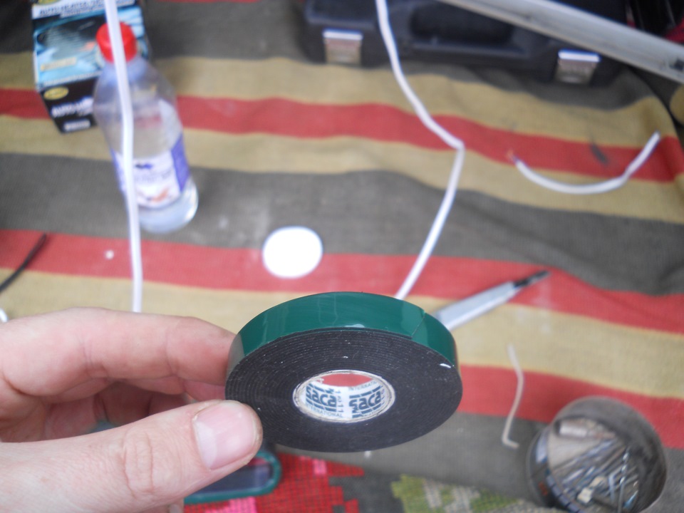

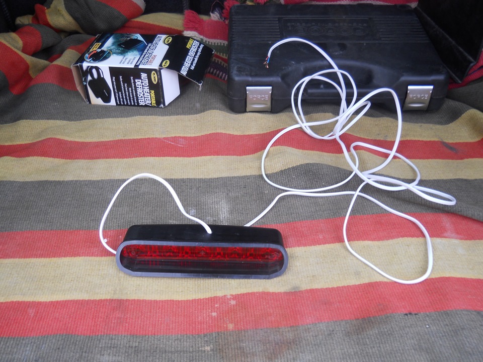

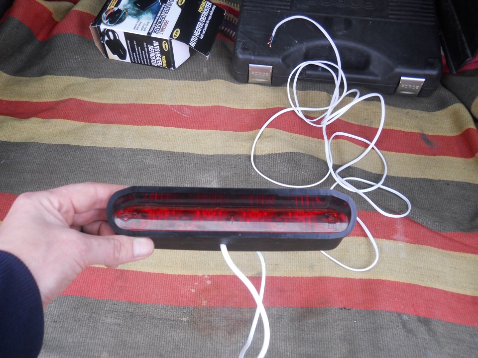

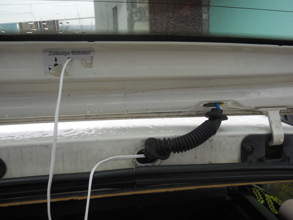

привет всем, такой вопрос мож кто делал, попался мне дополнительный стоп на заднее стекло и вот думаю как проводку протянуть до фонарей, мне только видется что надо сверлить дырку в двери чтобы протянуть проводку в салон через гофры двери, мож кто-то знает другие варианты ? ну и просто несколько фоток с подлокотом, у меня сидушка сдвинута до конца, и полюбому локоть не очень-то шорошо сидит на подлокотнике, но понемногу привыкаю, да и видок полутше с ним, машинка немного грязная льет дождь 2 день .

У меня такой же стоит, когда ставил тоже сверлил в томже месте
А там в другом месте и не посверлиш )))) главное чтоб светил хорошо

Такой же себе поставил. И отверстие так же делал. Надо только провод не просто в отверстие сунуть, а покрсить и вставить пробочку резиновую от пузырька пенецилинового. И черезпробку уже провод.
привет, думаешь перетрется там ? я поставил провод електрический в оплетке .уже все собрал и работает, прикольно, батарейки еще не зарядились не могу показать.
Да вроде особой вибрации там нет, просто так было бы по технике безопасности правильно. Но подкрасить надо.
имееш в виду подкрасить метал где сверлил ?
Ну да.
походу буду снемать фонарь а то приклее не точно по центру тогда и закрашу, я еще сверху сверлил ставил писалку на заднее стекло так там все силиконом залил
Силикон не самый лучший вариант. Видел как у людей чернеет когда они в ванных комнатах им замазывают? Под ним заржаветь может легко. Подкрасить и на герметик.
уже когда буду снимать подкрашу спс за совет
только начал фотографировать процесс работы как вырубился фотоапорат ( 4 фото успел зделать ). как зарядится сфоткаю что получилось, мне нравится
вот может кому-то пригодится

на моём вагоне стоял с покупки, но в ноябре прошлого года, я полностью переварил и красил, хлопушку менял (моя сгнила в хлам), как в старой прямо за фонарём просверлил мелкое отверстие и протянул через гофру, подключил на правый фонарь, всё гуд. удачи
спасибо за совет, долго ломал голову как протянуть без сверления, но видимо не получится, будем сверлить, сегодня походу поставлю его, сфоткаю
