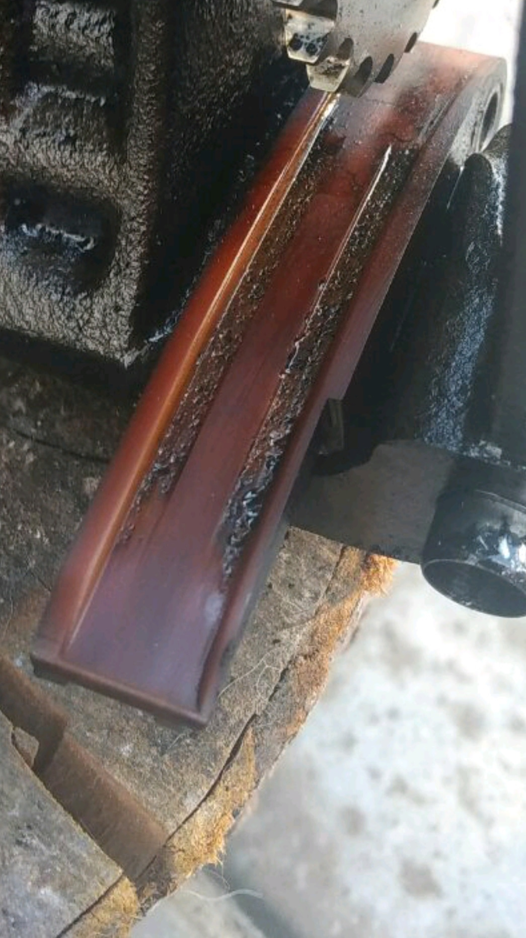

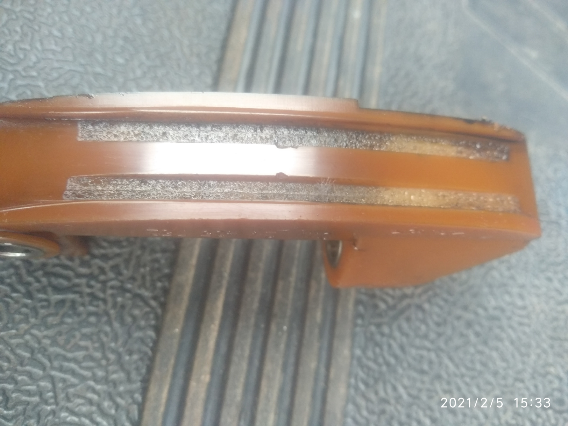

6. И на всякий случай успокоитель цепи ББВ, естественно б/у в более менее нормальном состоянии. Потому как х/з в каком состоянии мой.
По фоткам не очень хорошо видно, но новый б/у куда лучше чем мой.

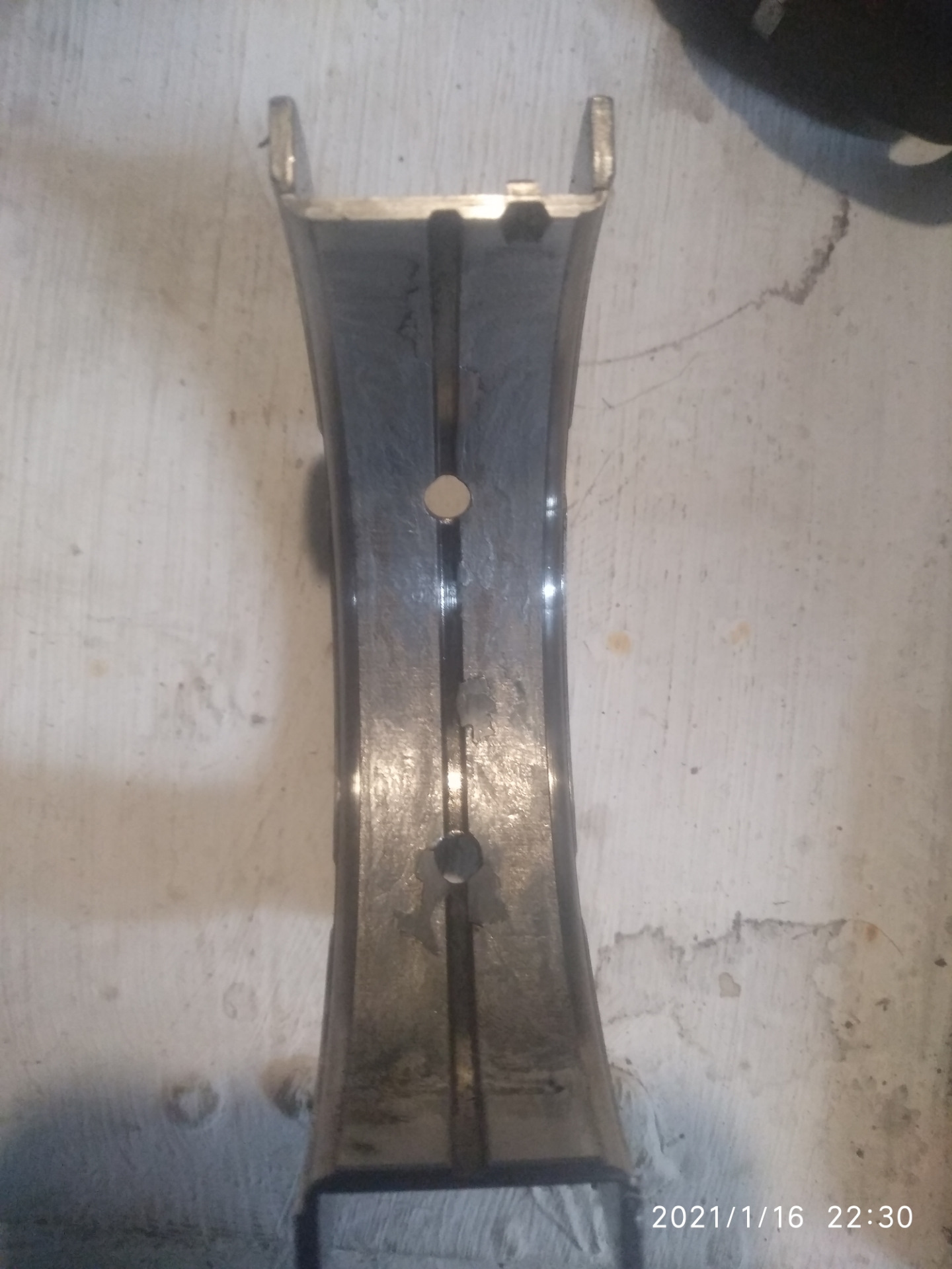

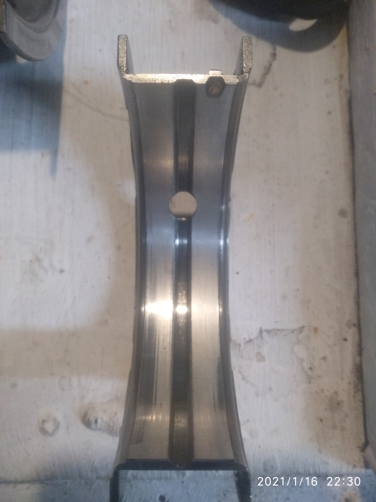

Ну и состояние вкладышей, самым ушатаным отказался третий нижний
Второй и четвертый, как нижний так и верхний были в очень хорошем состоянии. Но всё же подкинул туда новые вкладыши. Первый и пятый не менял.
