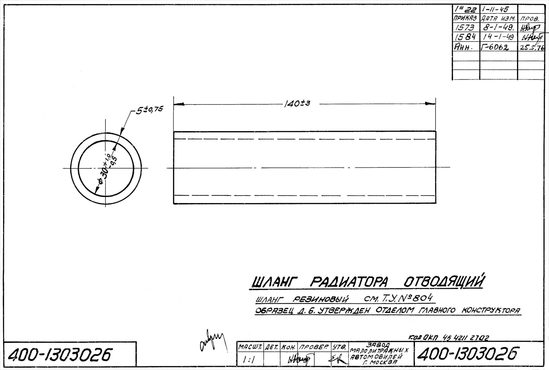

Шланги в системе охлаждения Москвича-401 использовались т.н. "дюритовые", это название типа витых резинотканевых шлангов, конструкция которых обеспечивает сочетание гибкости и прочности.
Эти дюритовые шланги имеют хорошо видимую спиральную навивку снаружи (принципиальная схема):
[17] 400-1303010 — шланг радиатора подводящий
Внутренний диаметр 34 мм
[15] 400-1303028 — шланг водяного насоса отводящий
Внутренний диаметр 32 мм
[3] 400-1303026 — шланг радиатора отводящий
Внутренний диаметр 30 мм

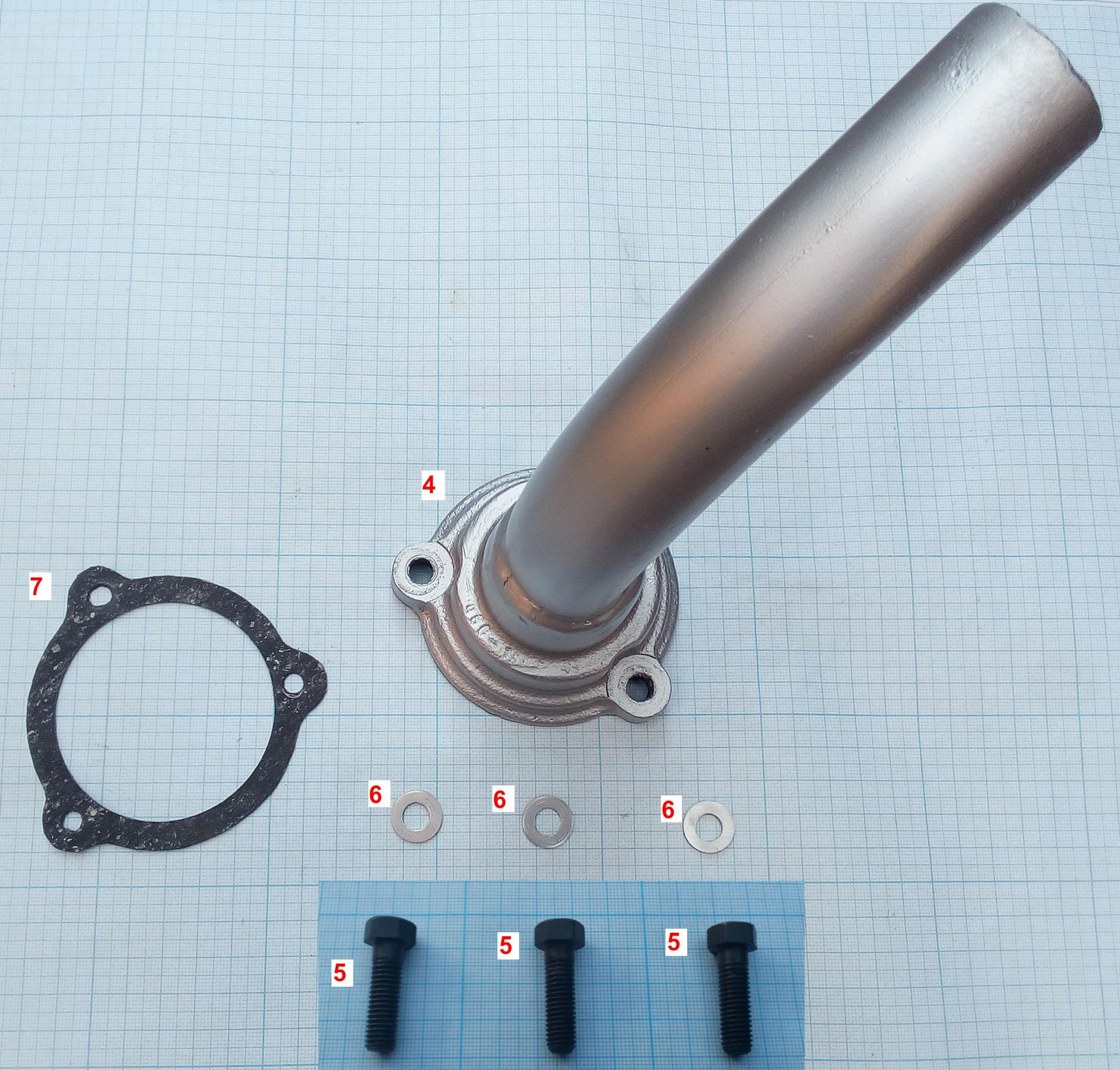

[4] 400-1303040 — патрубок водяной рубашки блока цилиндров отводящий
Патрубок крепится на блоке цилиндров:
[5] 201459-П2 — болт крепления отводящего патрубка водяной рубашки головки блока цилиндров (3 шт), шестигранная головка под ключ 12мм, толщина головки 5мм, длина стержня 28мм, резьба на стержне М8х1,25, цвет чёрный — паркеризация (воронение).
[6] 365018-П — шайба на болт крепления отводящего патрубка водяной рубашки головки блока цилиндров (3 шт), изготовлена из мягкого алюминия, внутренний диаметр 8,3мм, внешний диаметр 15мм, толщина 1мм.
[7] 400-1303045 — прокладка отводящего патрубка водяной рубашки блока цилиндров, толщина 1мм, вырезана из паронита с отверстиями под болты 6мм.
Так сделал, чтобы болты 8мм "вкручивались" в эту прокладку для герметизации по резьбе.
В отводящий патрубок блока цилиндров вставляется термостат [8] и кольцо крепления термостата опорное [9].

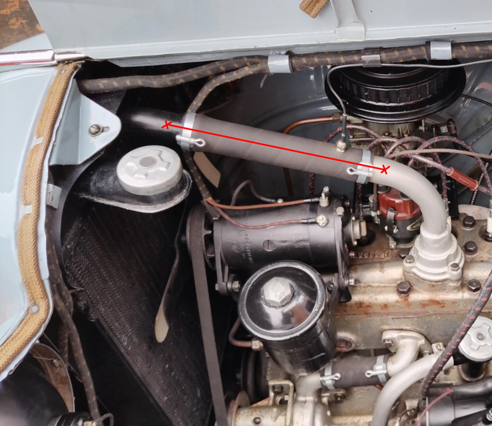

Отводящий патрубок водяной рубашки блока цилиндров и входящий патрубок радиатора должны быть соосны друг другу, на шланге визуально не должно быть явных перегибов:
Иначе верхний патрубок радиатора может обломиться в процессе эксплуатации (и будет Вам пИчалька).
