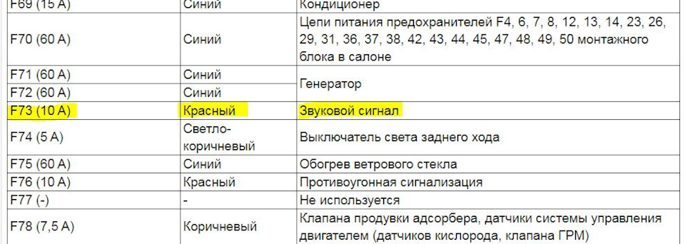

После выбора сигнала, были изучены их электрические характеристики: напряжение питания 12 В, ток потребления 7 А, минус подаётся через корпус и, соответственно, через кузов автомобиля, плюс — через автоклемму "папа" размером 4,8 мм.

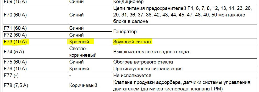

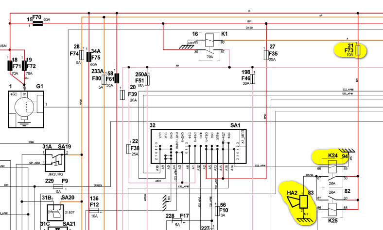

Далее была изучена схема подключения штатного сигнала и эксплуатационная документация

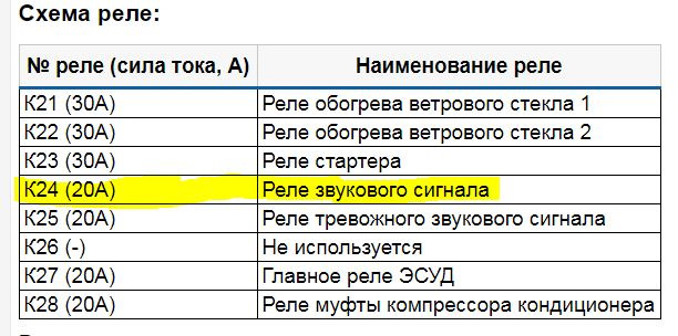

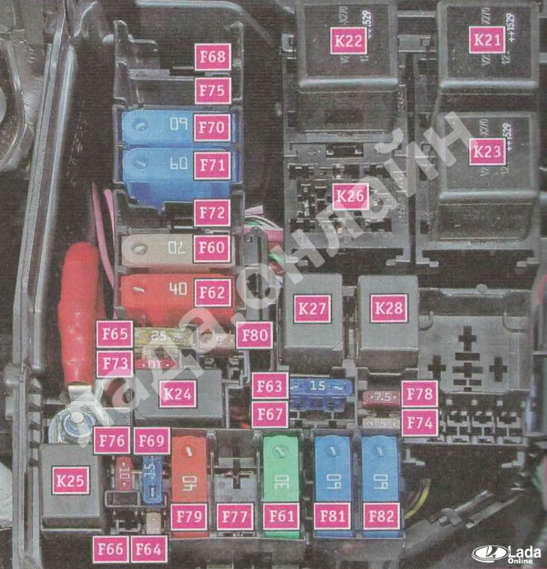

из которой было выяснено, что для замены штатного сигнала на волговские потребуется замена предохранителя F73 на 15 А или 20 А, т.к. суммарный ток потребляемый волговскими сигналами составляет 14 А, реле можно оставить заводское, запас по мощности имеется.

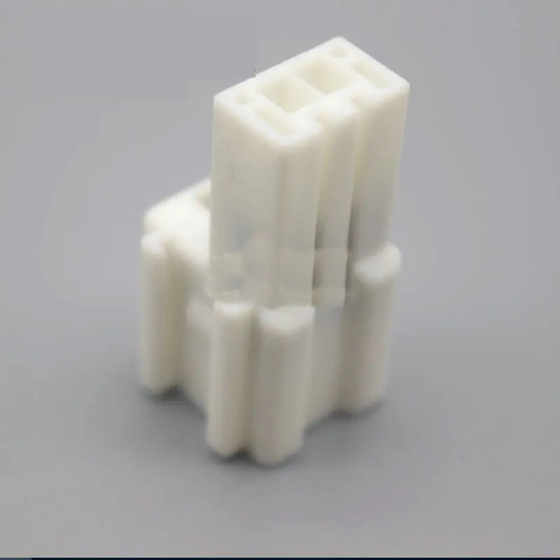

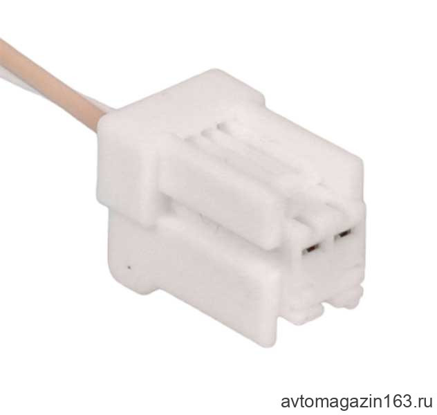

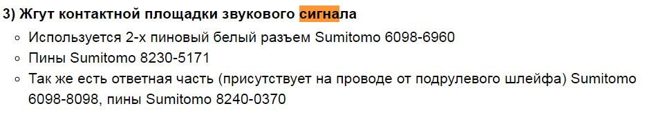

После чего встал вопрос — подключения к существующему разъему дополнительной проводки для подключения сигналов. Согласно документации тип используемого разъема штатного сигнала
Найти ответную часть разъема не удалось, хотя можно заказать, она называется Sumitomo 6098-8098, пины Sumitomo 8240-0370. Я решил купить автоклемму 2,8 мм и воткнуться в плюсовой контакт разъема, т.к. согласно схеме управление штатного сигнала идет по плюсу, минус будет передаваться по кузову.

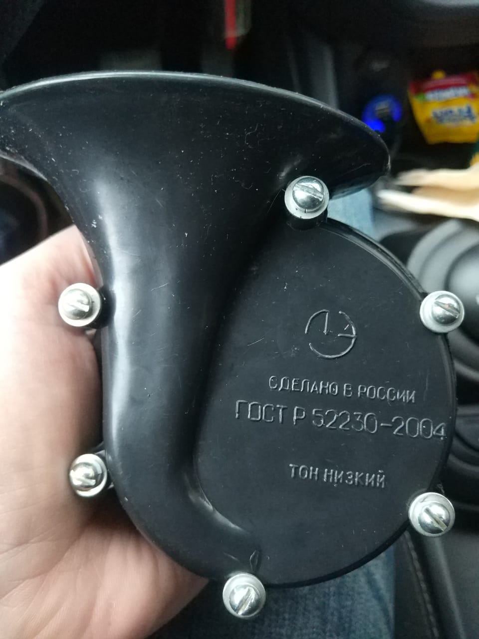

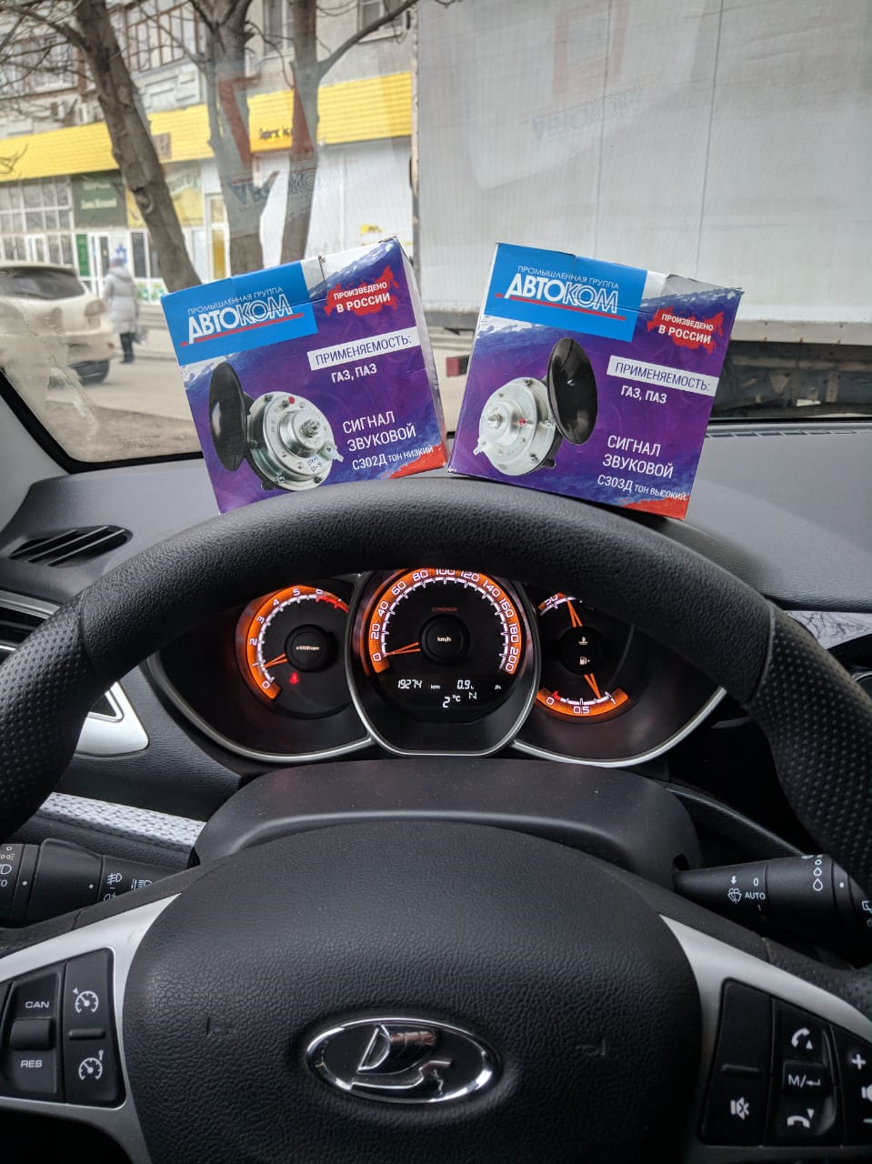

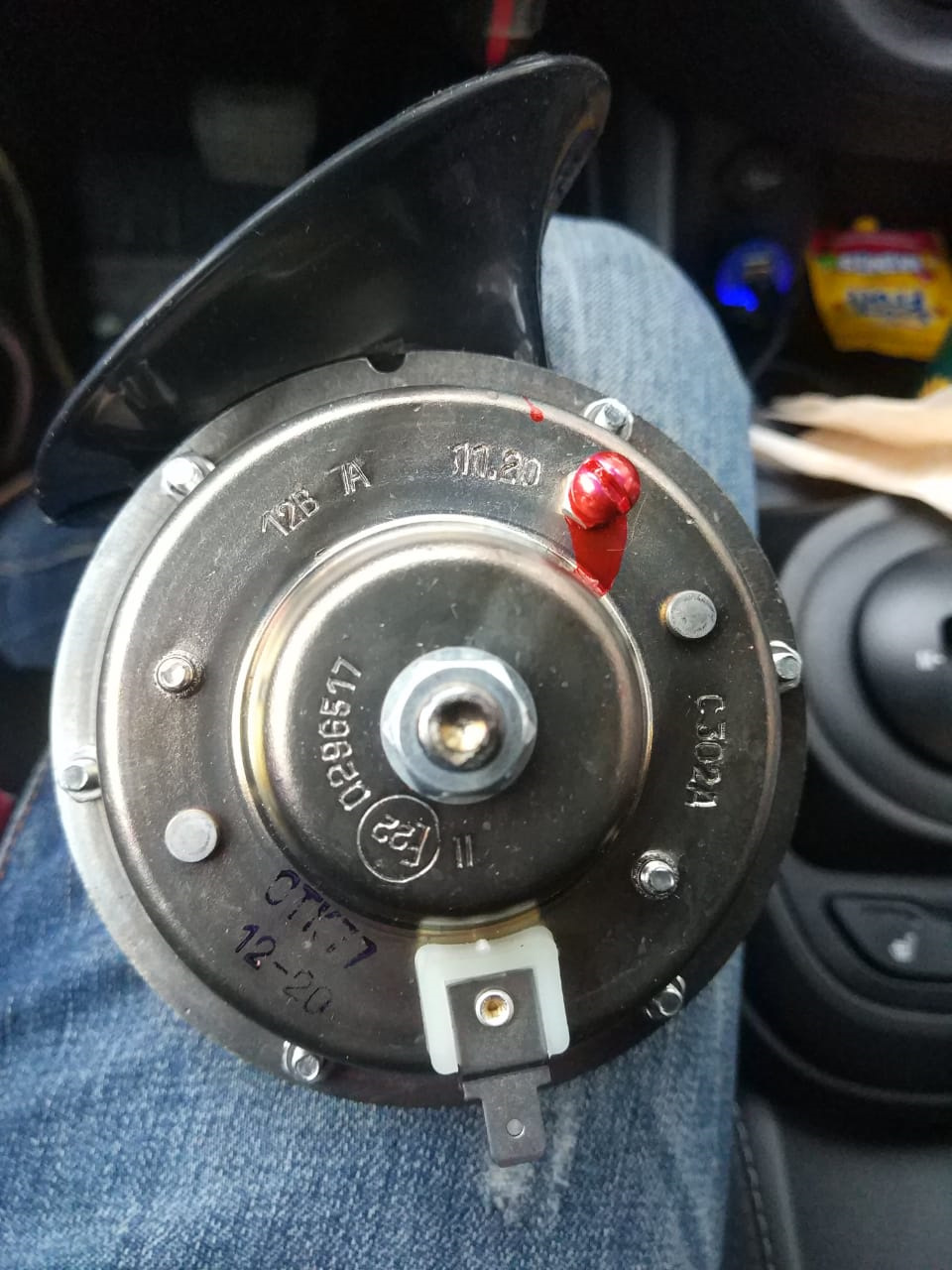

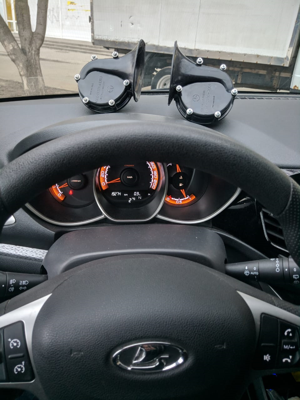

Приобрел все комплектующие — сами сигналы С302Д и С303Д Лысковского завода, судя по всем отметкам, оригинальные, все отличительные знаки присутствуют:

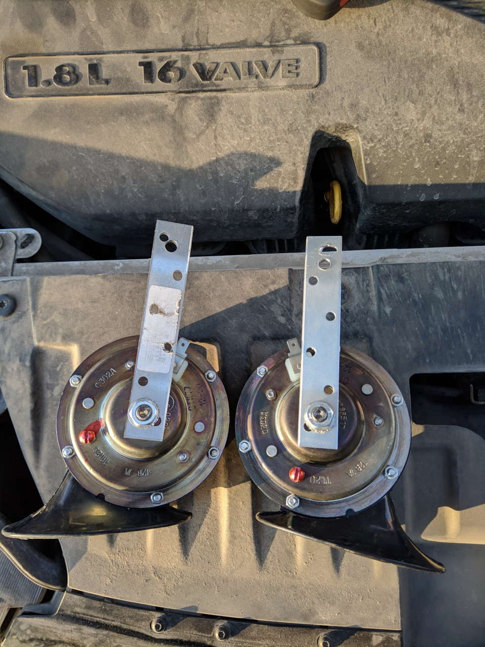

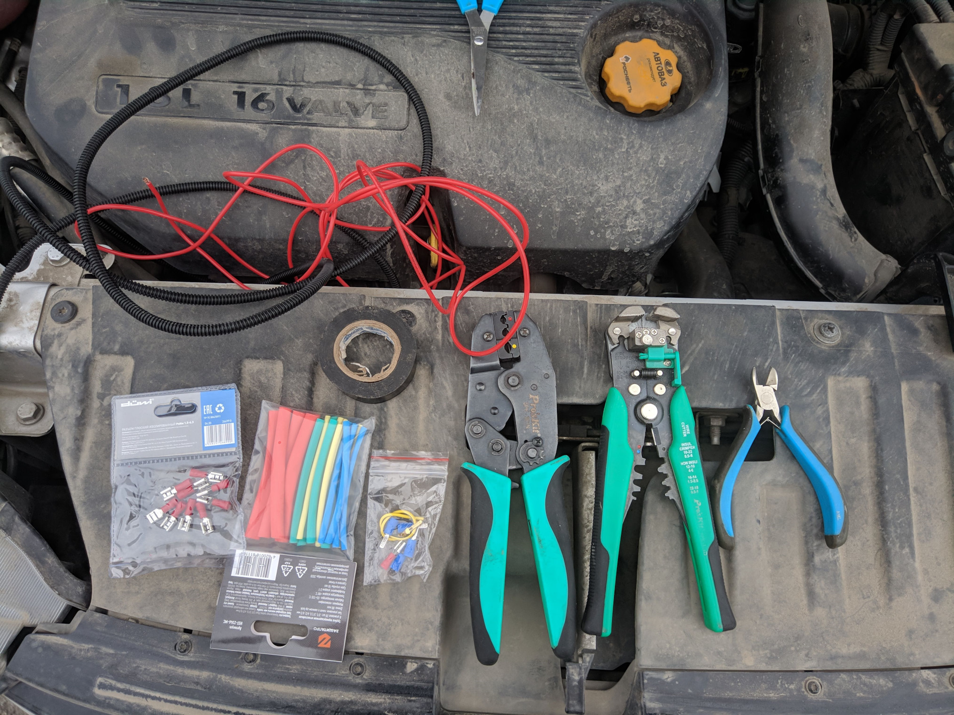

Чтобы минимизировать потери на проводах, т.к. заводской провод достаточно тонкий, на взгляд в районе 0,5 мм², был приобретен провод красный 1,5 мм², гофра, клеммы мамы 4,8 мм для подключения к сигналам, и клемма папа 2,8 мм для втыкания в заводской разъем, термоусадка, изолента, пластины из хозмага для крепления самих сигналов. Сигналы решил установить слева и справа за передними фарами, места там достаточно.

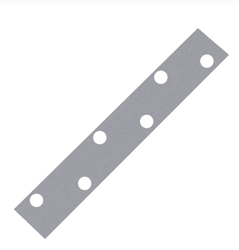

Для крепления сигналов приобрел две металлические пластины в Леруа Мерлен 120х20х2 мм стоимостью 14 р. за штуку.

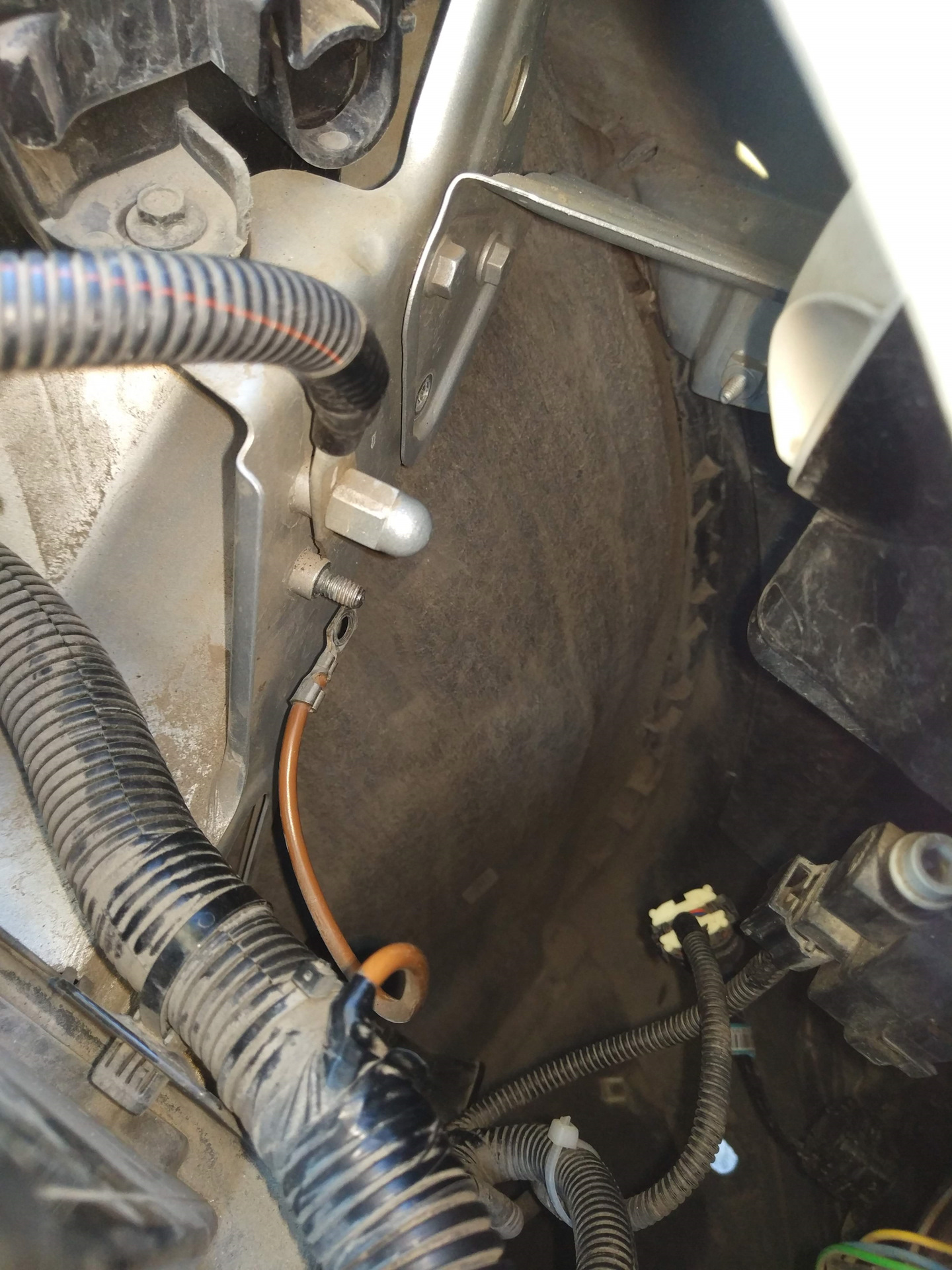

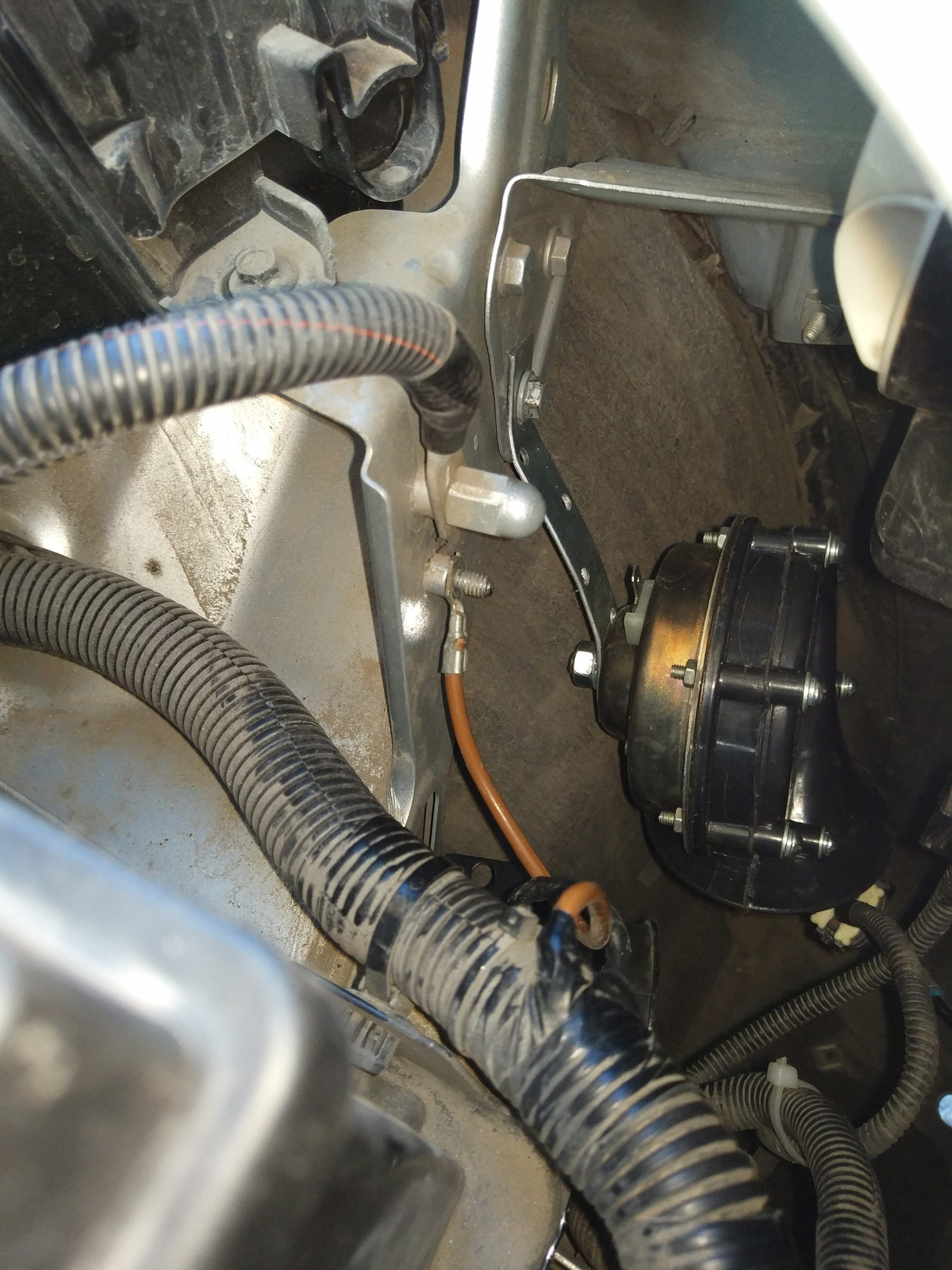

Рассверлил в ней отверстия — со стороны крепления к сигнала диаметром — 9 мм, со стороны крепления к кузову — 7 мм и прикрепил к сигналам

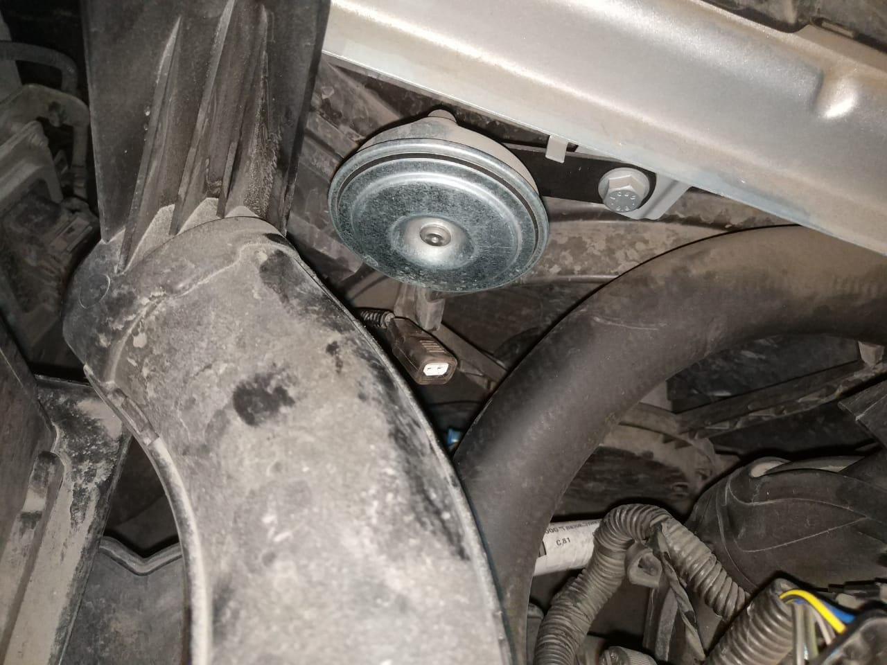

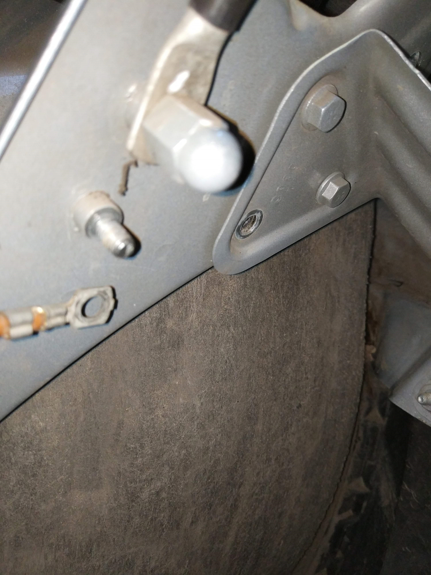

Перед установкой сигналов еще раз тщательно было изучено подкапотное пространство и лучшего места для установки сигналов без снятия бампера, чем установка их под винты крепления кронштейнов передних крыльев обнаружено не было.
Слева был установлен сигнал низкого тона
Справа был установлен сигнал высокого тона
Приготовил все ранее приобретенные материалы и инструменты

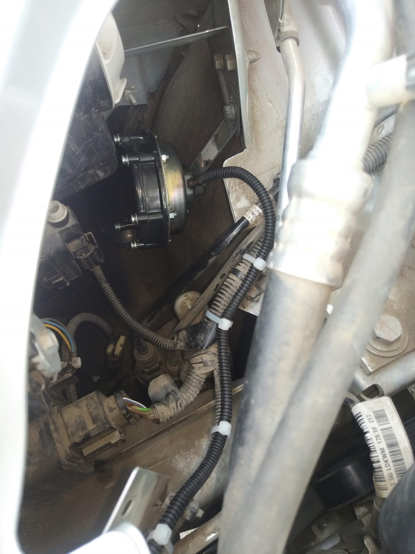

Заключил провода в гофру, обжал необходимые клеммы с помощью специализированного инструмента, и заключил в термоусадку, протянул по существующим заводским жгутам, закрепил пластиковыми хомутами, и подключил к сигналам.
В заводской разъем для подключения сигнала воткнул клемму "папа" 2,8 мм в клемму "мама" к которой подходит зеленый провод, это "плюс", разъемное соединение тщательно замотал изолентой.

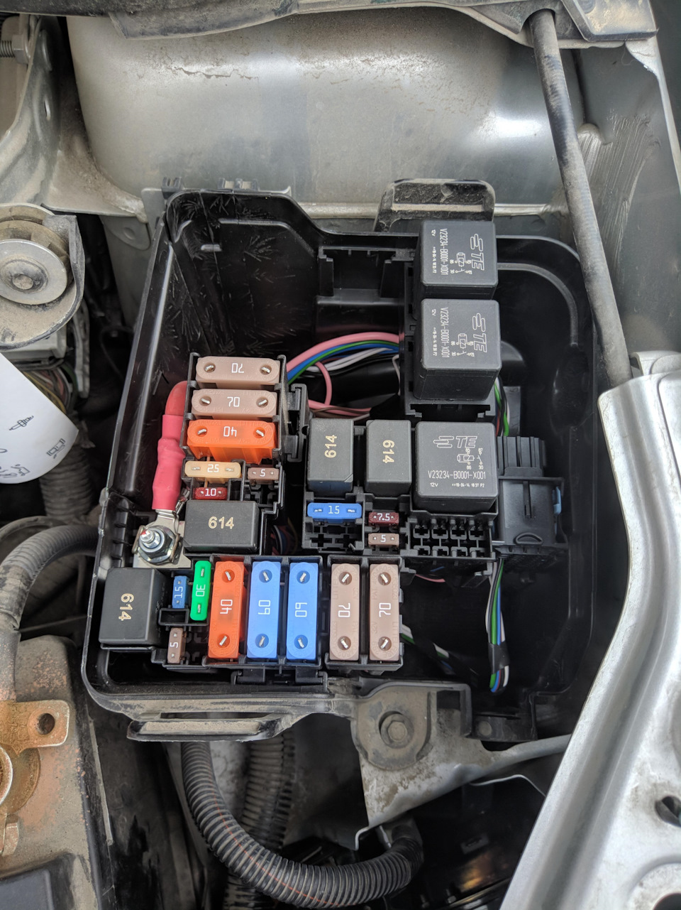

Открыл крышку подкапотного блока.

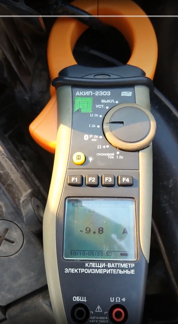

Т.к. предельный ток для штатного провода 0,5 мм^2 составляет 10 А, то решил проверить работу сигналов со штатным предохранителем 10 А, сигнал сработал, сигналил много раз по несколько секунд, но он так и не сгорел, вероятно, потому что гудки не потребляют заявленных 7 А каждый.
Произвел замер потребления тока токовыми клещами при заведенном двигателе, он составил 9,8 А, поэтому оставил штатный предохранитель
Менять на предохранитель большего номинала нет необходимости, а так же опасно для штатного провода, поэтому лучше прикупить запасных 10 А предохранителей и возить их с собой, на всякий случай.

А вот разъем Sumitomo 6098-8098
Эти разъемы Sumitomo выглядят совсем не так, как надо.На фото разъем SUMITOMO 6098-6960 например.

От спасибо за подробный и наглядный обзор проделанной работы. Тоже купил сигналы с али копию Волговских, написано ТОН НNЗКИЙ) Такие вот китайцы. клеммы куплю и займусь установкой на свою Весточку.
