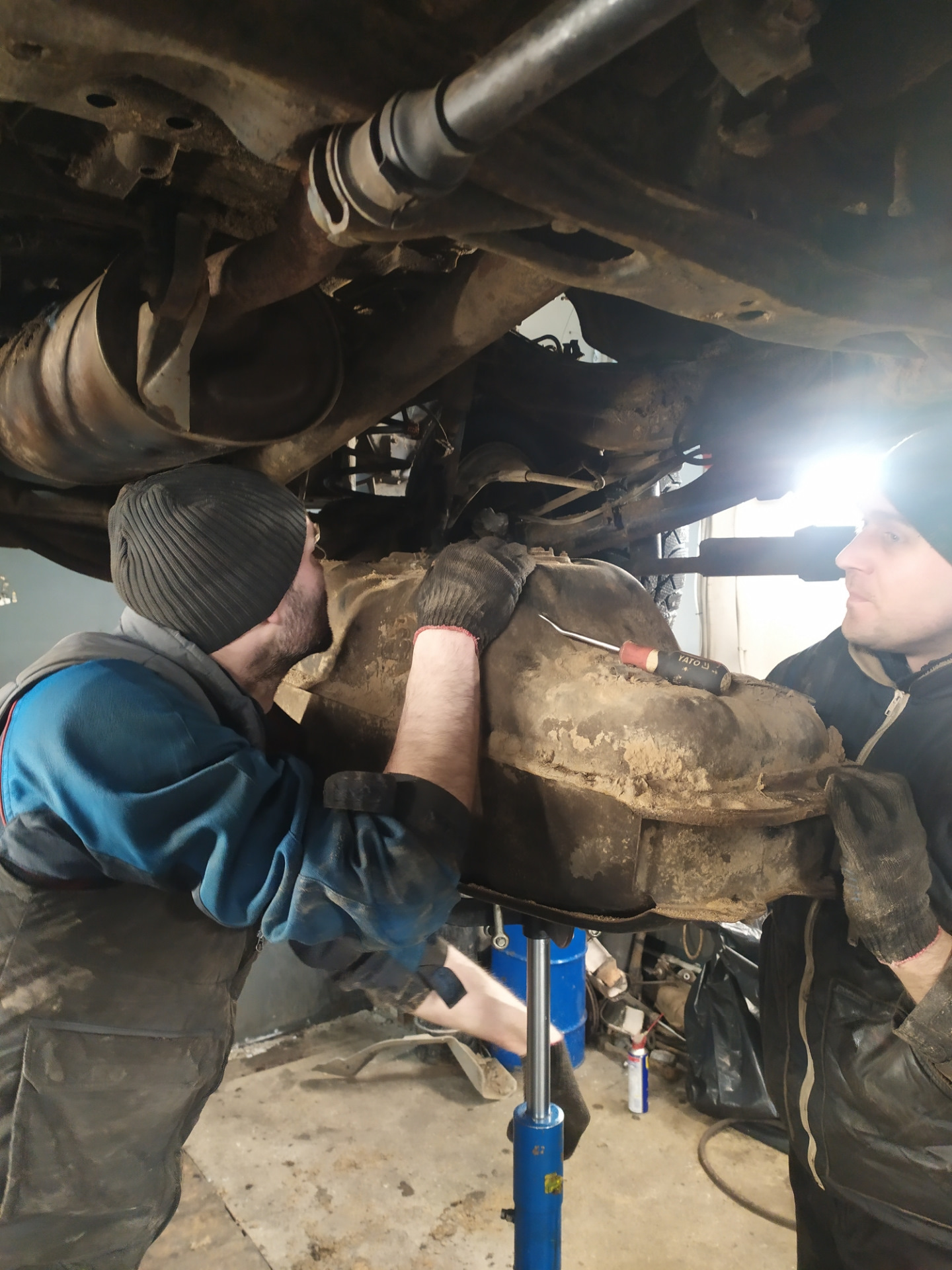

На обратном пути из Можайска перестало работать ГБО, доехал на бензине. На следующий день попробовал завестись. Нормально запустился и после прогрева при переходе на газ заглох. Ещё через день не завёлся вообще. По всем признакам закончился топливный насос. Эвакуатор и в зелтрофи гараж. Трубки целые, бак чистый. Все нормально открутилось и собралось обратно. Насос подошёл 1в1. Фильтр топливный воткнуть не успели.

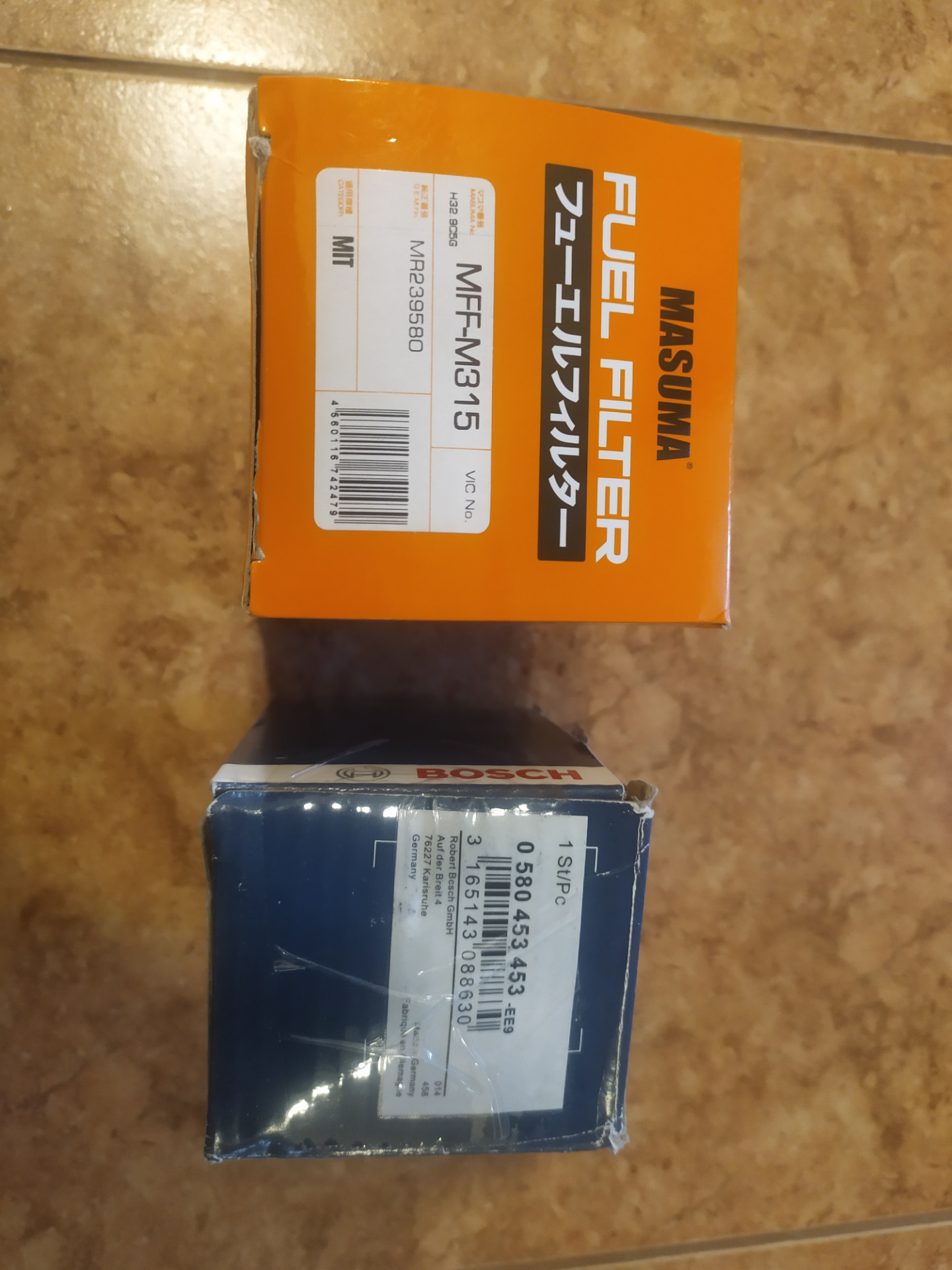

Запчасти на фото: 3775610
