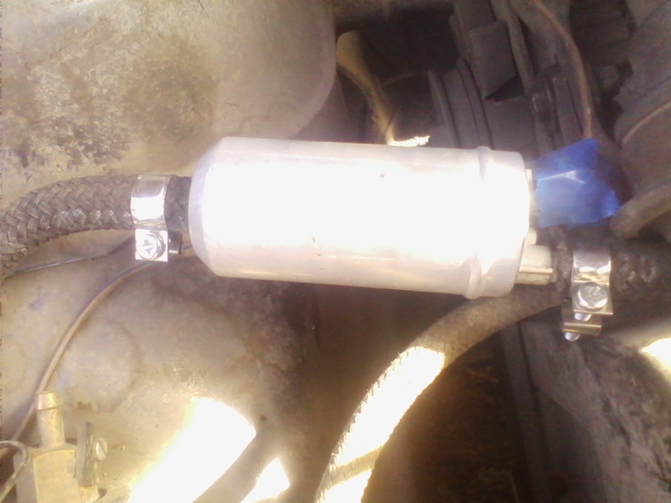

Во второй части моей эпопеи с "кормёжкой" для моего пепелаца было решено разобраться с топливным насосом, ибо механика изжила своё и просила замены. Собственно, почитав форум и покатавшись по автомагазинам города созрел план — поставить электрический насос. Правда, остались опасения по поводу срока жизни этой приблуды, но ничего, как говорится, будем посмотреть. Результаты операции на фото.

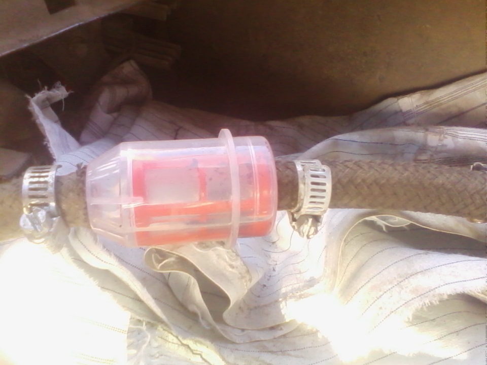

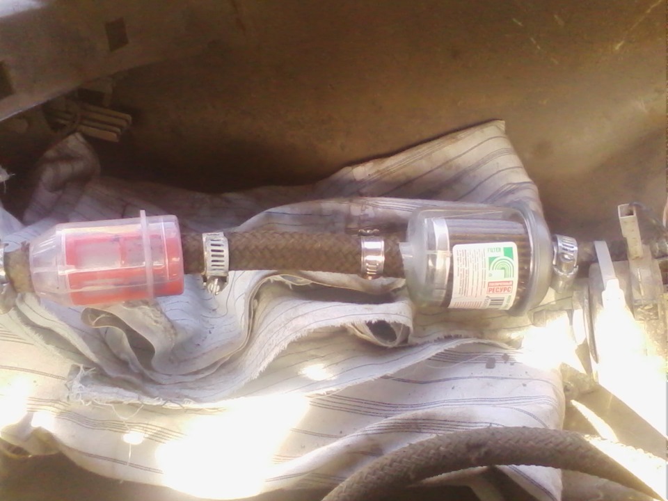

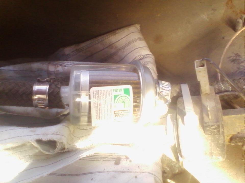

p.s. по причине утери фильтра, который стоял в баке на трубке
забора топлива было решено поставить под капот фильтр для дизелей. Как бы цена ему — 25 р., как и обычный, а особенно крупный мусор он задерживает на ура.

да не вопрос, я купил ТННД, ниже описано, снял фильтр с бака, ибо ему была хана, поставил простой дизельный фильтр, мне показалось, что особенно крупное говно он сдержит, потом поставил обычный топливник для карбов и запилил это в топливную магистраль, запитав его вроде по уму. пока работает
езжу на таком уже 2 года
Фильтр грубой очистки нужно поставить до насоса. А после насоса рекомендуется добавить обратный клапан.
клапан можно было бы конечно поставить, но как показывает практика — не обязательно.
Если часто ездишь, тогда да. Если раз в пару дней, то или клапан, или ручной подсос топлива перед первым пуском. Иначе насосик может умереть от частой работы насухую.
ну, раз в пару дней — это не про меня )))
