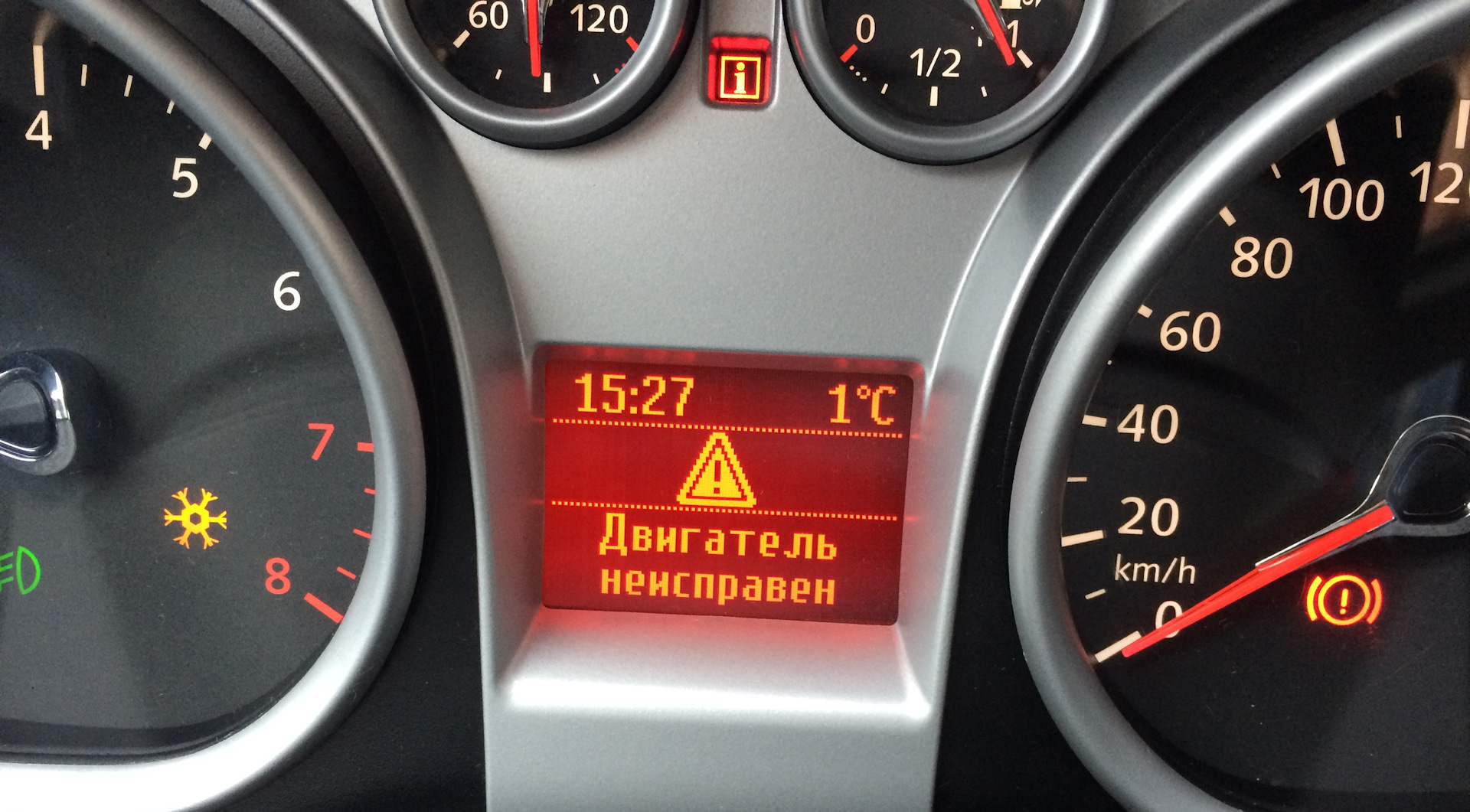

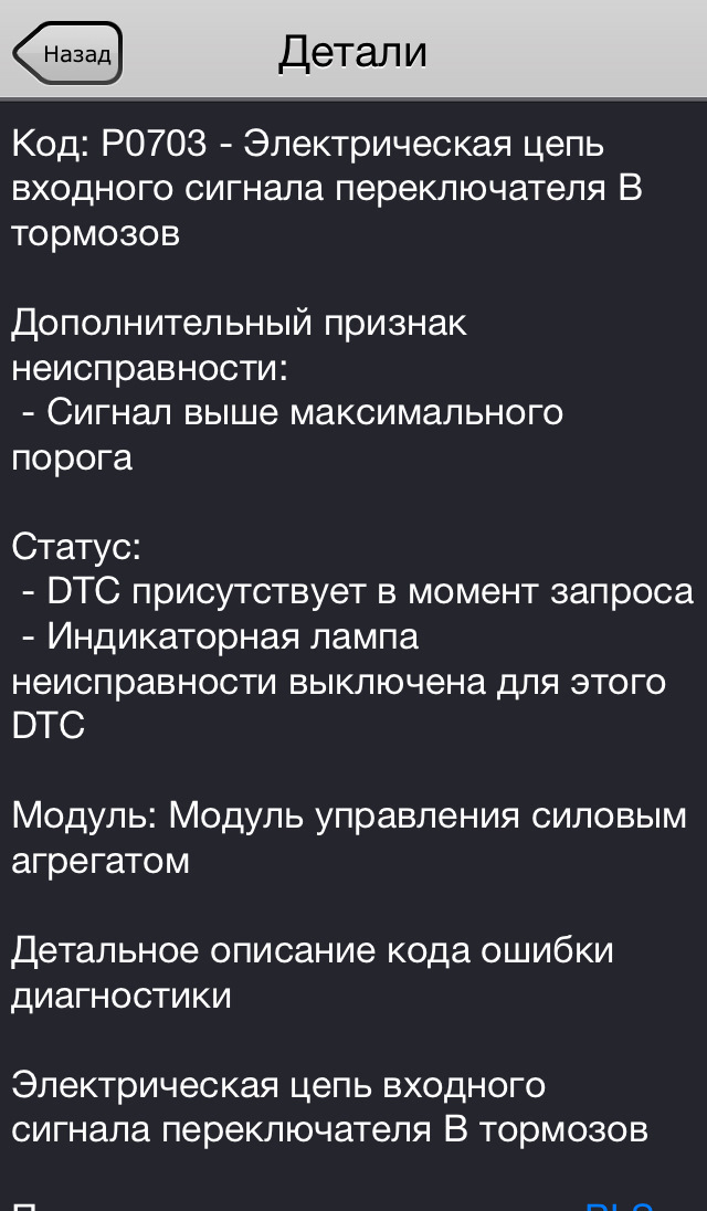

Выехал я значит из дома, доехал до парковки на работе и тут привет на приборке вылез(Надпись на экране приборки "Двигатель неисправен"). Подключил сканер китайский, P0703-63 Неисправность в цепи датчика B уменьшения крутящего момента при торможении.

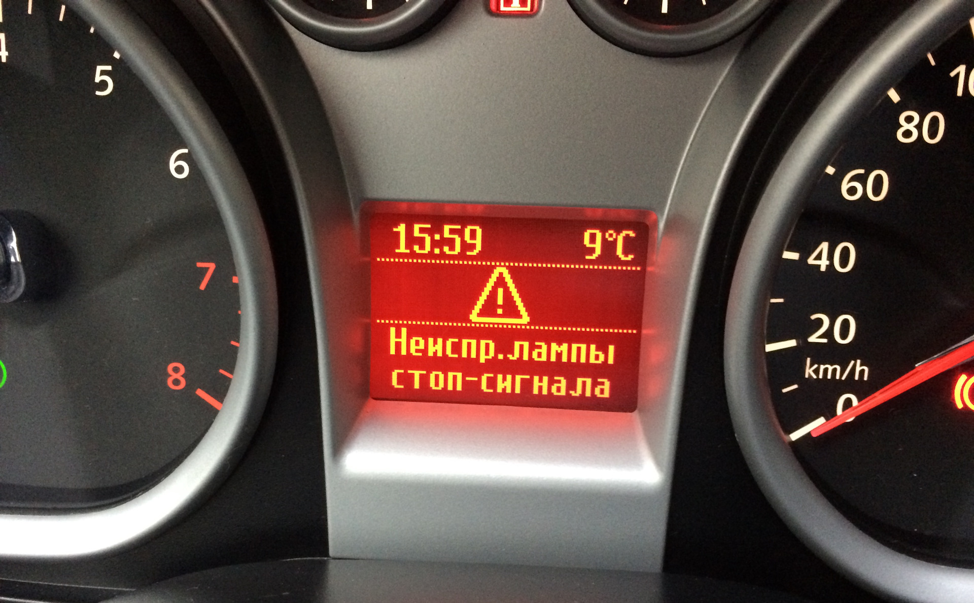

Проверил плавкие предохранители(все целые).

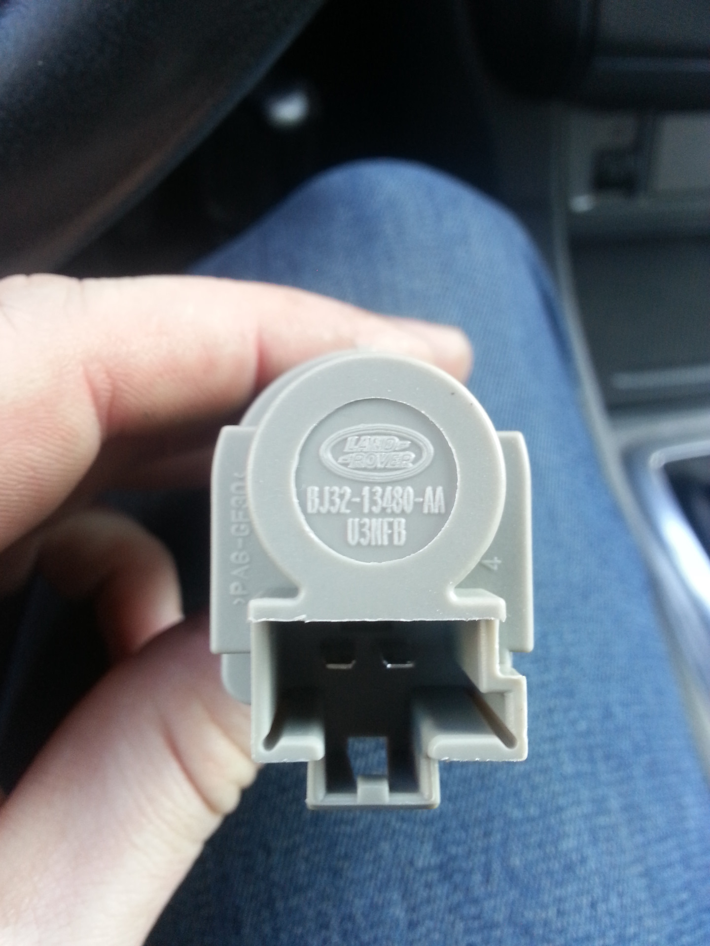

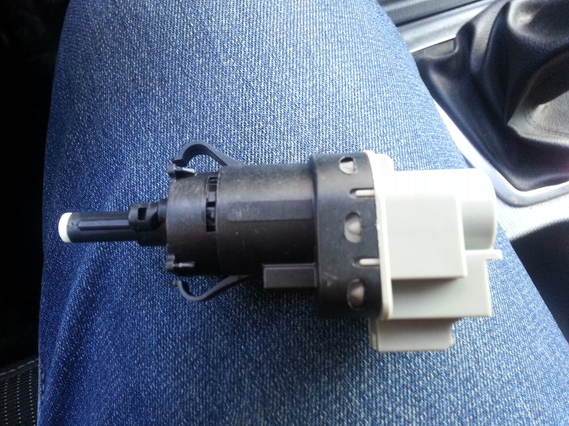

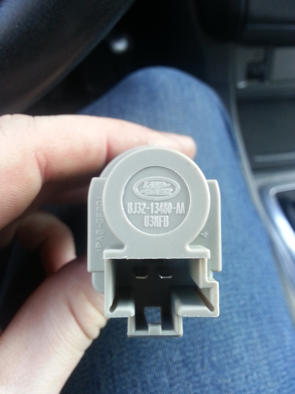

Оказался исправен Ford 4 832 217 Выключатель сигнала торможения.

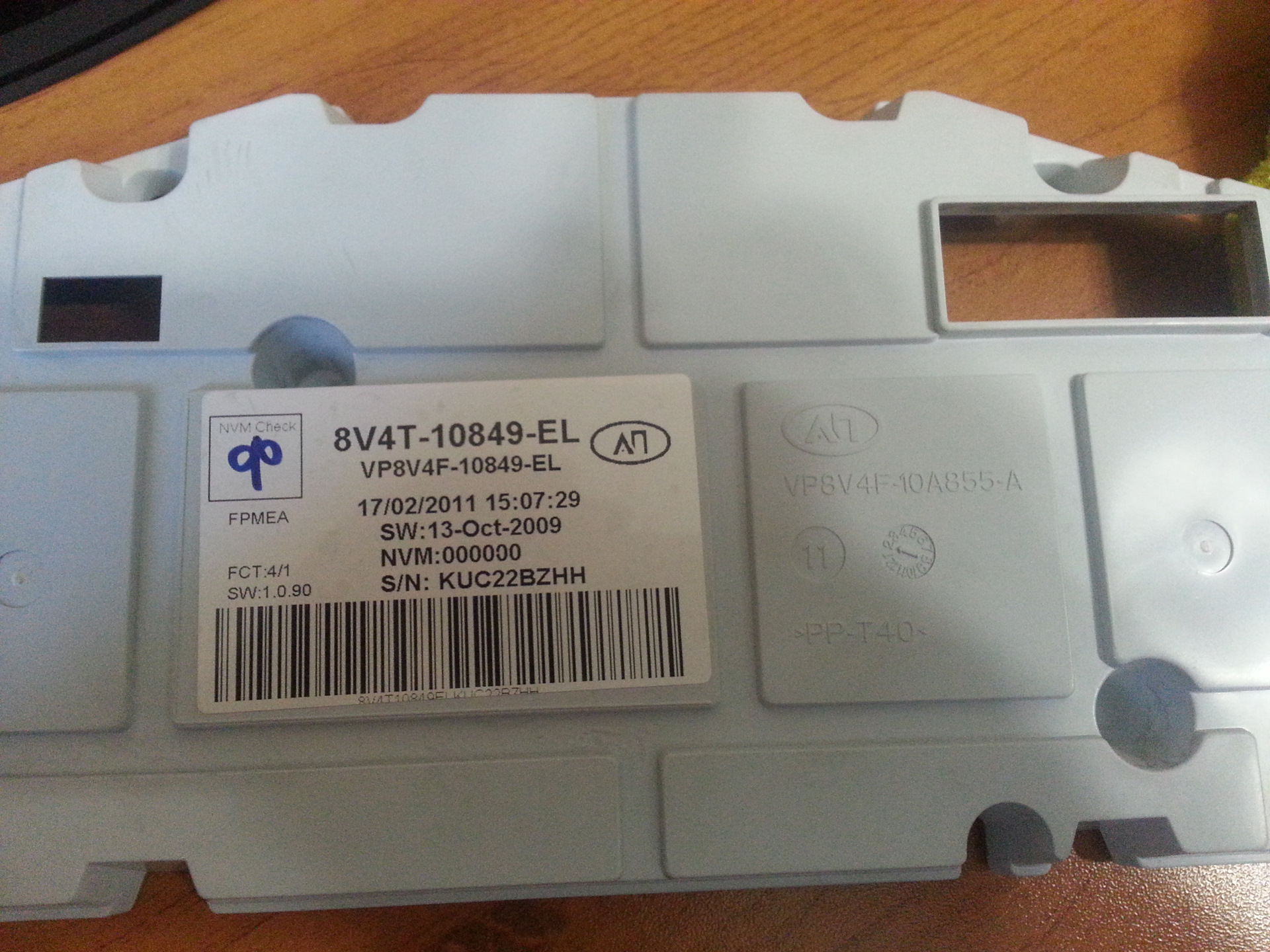

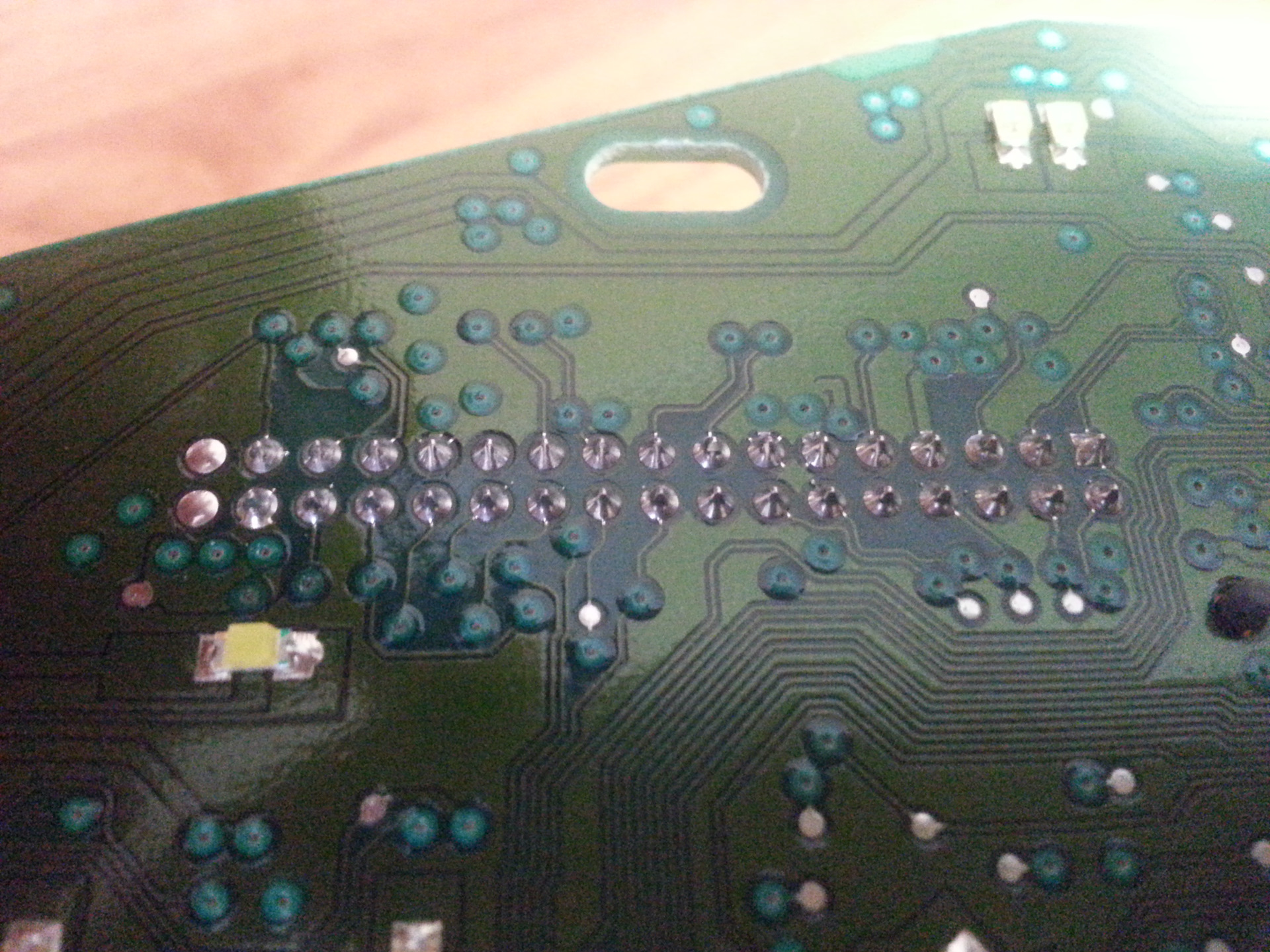

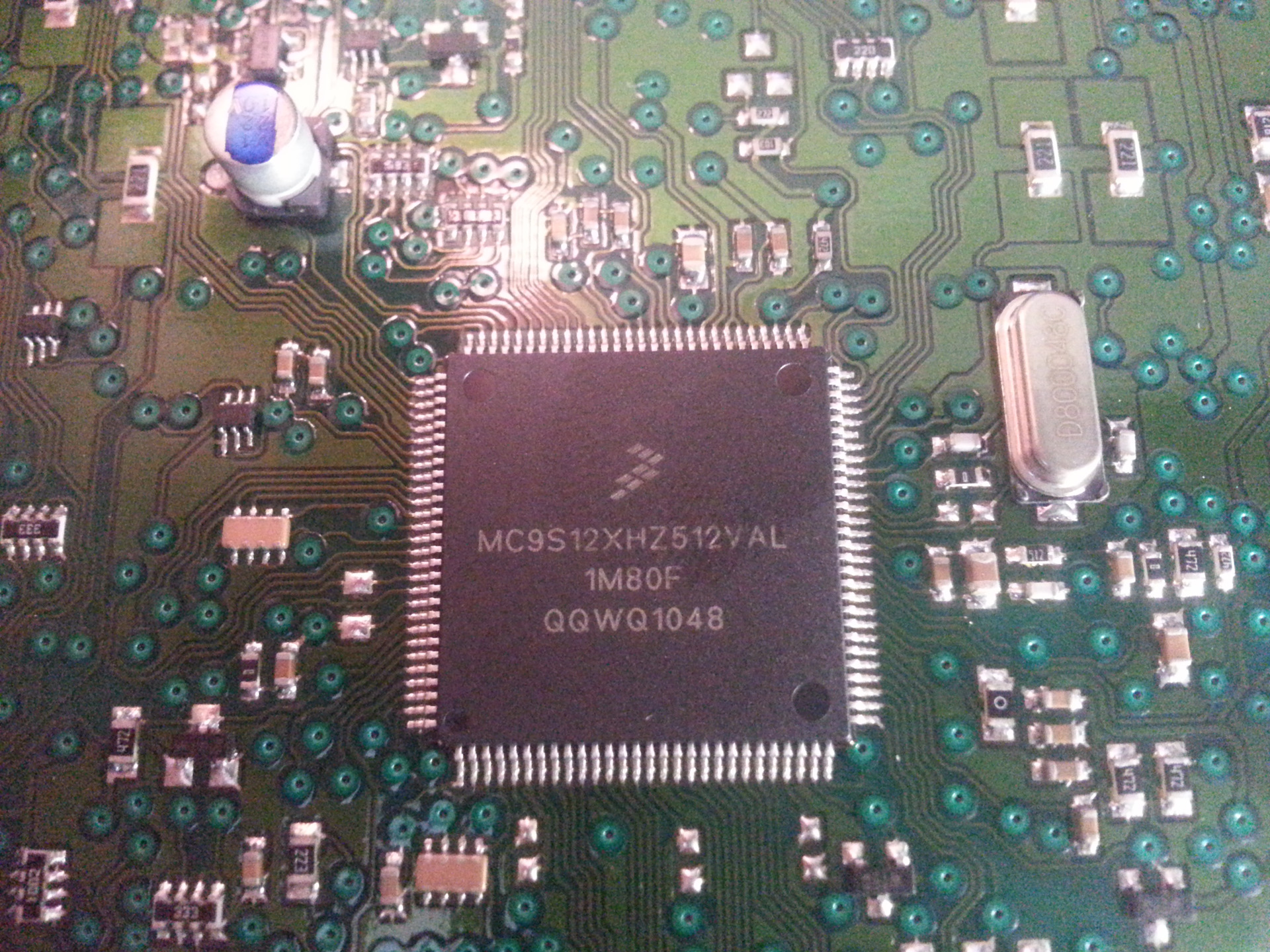

Данную ошибку устранил пропайкой чипа и контактов в приборной панели.
Запчасти на фото: 8V4T10849EL

Привет а чип сам пропаивал?
Да
Можешь поподробнее объяснить как, чем, какие опасности? Я основной разъём уже пропаял, а симптомы сейчас такие-же как и у тебя, но стопсигналы работают значит концевик под педалью тормоза исправен.
Да нет опасностей. Разобрал не торопясь, пропаял чип и дорожку. Далее собрал и установил в тачку. Всё.
А дорожка это что?
