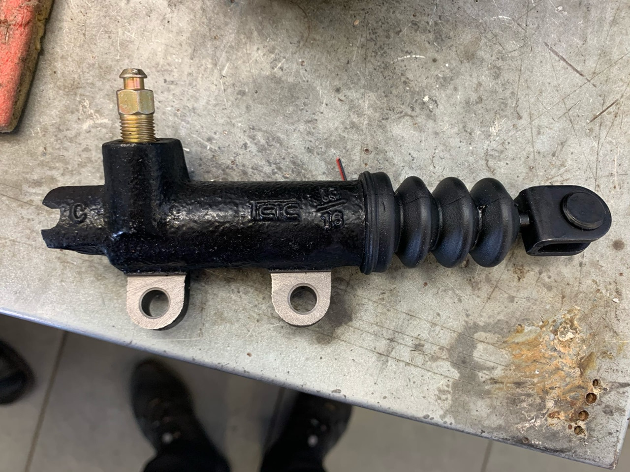

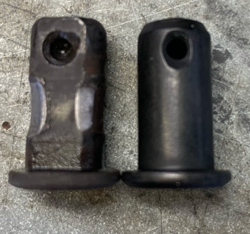

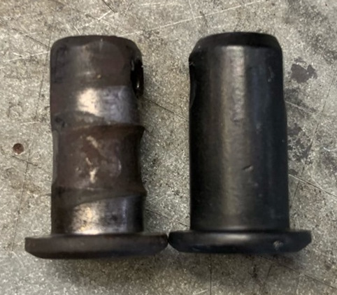

Прокачка цилиндра в прошлый раз помогла не на долго. Сейчас решил поменять рабочий (арт. 11O0869), а чуть попозже и главный цилиндры сцепления, чтобы уже на 100% исключить проблему (завоздушивания) плохого переключения передач. Заменил и шплинт (арт. 4141628000), выработка уже сильная.
Запчасти на фото: Q0019

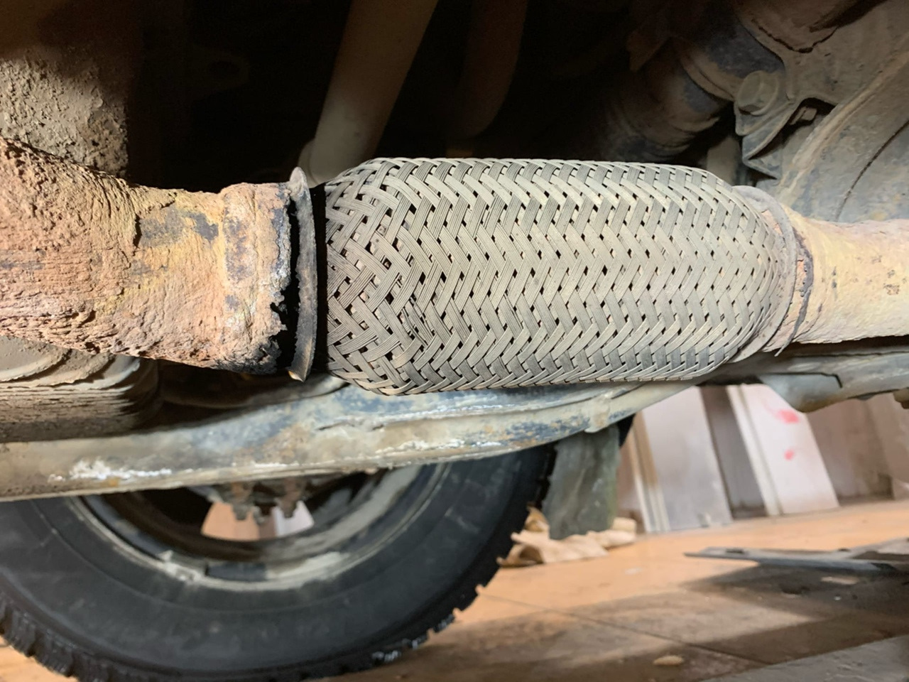

Переварил гофру. После того как срезал, заглянул в трубу, внутри идет тоненькая дорожка крошки, я так понимаю от катализатора, пробег всё же почти 300к. Думаю удалять.

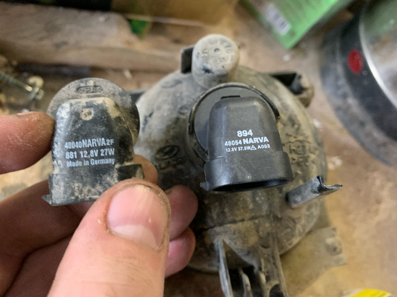

Поменял штатные лампы на 37.5 NARVA (арт. 48054). Света от птф стало чуть больше, пока на линзованые и светодиодные птф не готов.
Запчасти на фото: B8112

И как стало переключение?лучше?у меня подтекает главный 1-2 включаются с усилием.
Сам цилиндр новый, что главный, что на коробке совсем не дорого стоят, в рублях смотрел не дороже 1500р. Так что менять да и всё. Однозначно лучше выжим будет.
А переключение?
Это не гарантирую, я вот гонял как сумасшедший, и скорости тоже стали плохо включаться, я сцепление поменял, ничего не поменялось, думаю у меня синхронизаторы подстёрлись. Потому что выжим норм был, чему там еще ломаться. А если протекает, то почему бы его не поменять, тем более не так дорого это.
Kramsalio
У меня не только включалась, но и выключалась с трудом. После замены и прокачки проблема исчезла. Но буду менять ещё и главный. Уже лежит, ждёт своего часа)
И шплинт новый есть ли номер?
Номера завтра добавлю. На работе заказывал, по истории гляну.
добавил

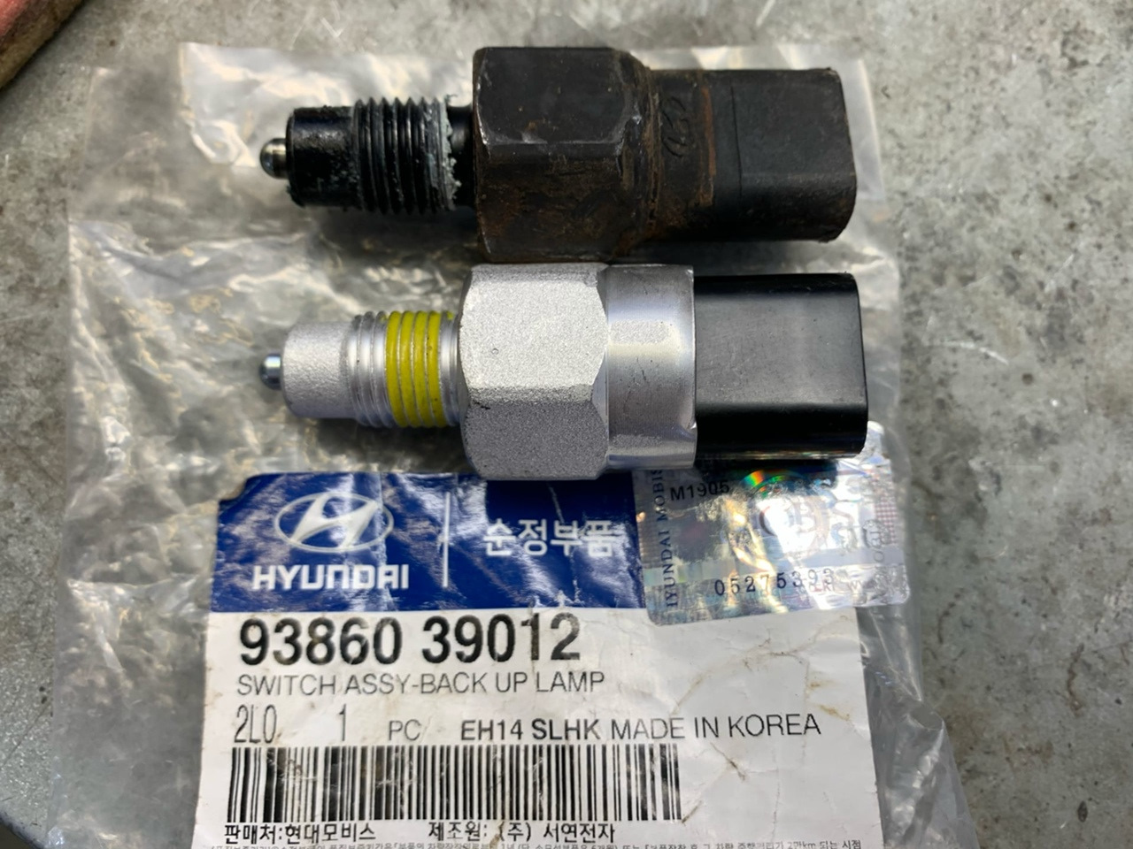

Что за датчик последний и на что влияет?
Датчик заднего хода. Располагается на коробке передач. При включении зх, загораются лампы зх, а у меня ещё и парктроник работает при включении ламп. Сначала через раз включался, потом вообще перестал. Поменял датчик и все заработало
Всё понял. Большое спасибо. Ждем новых новостей
