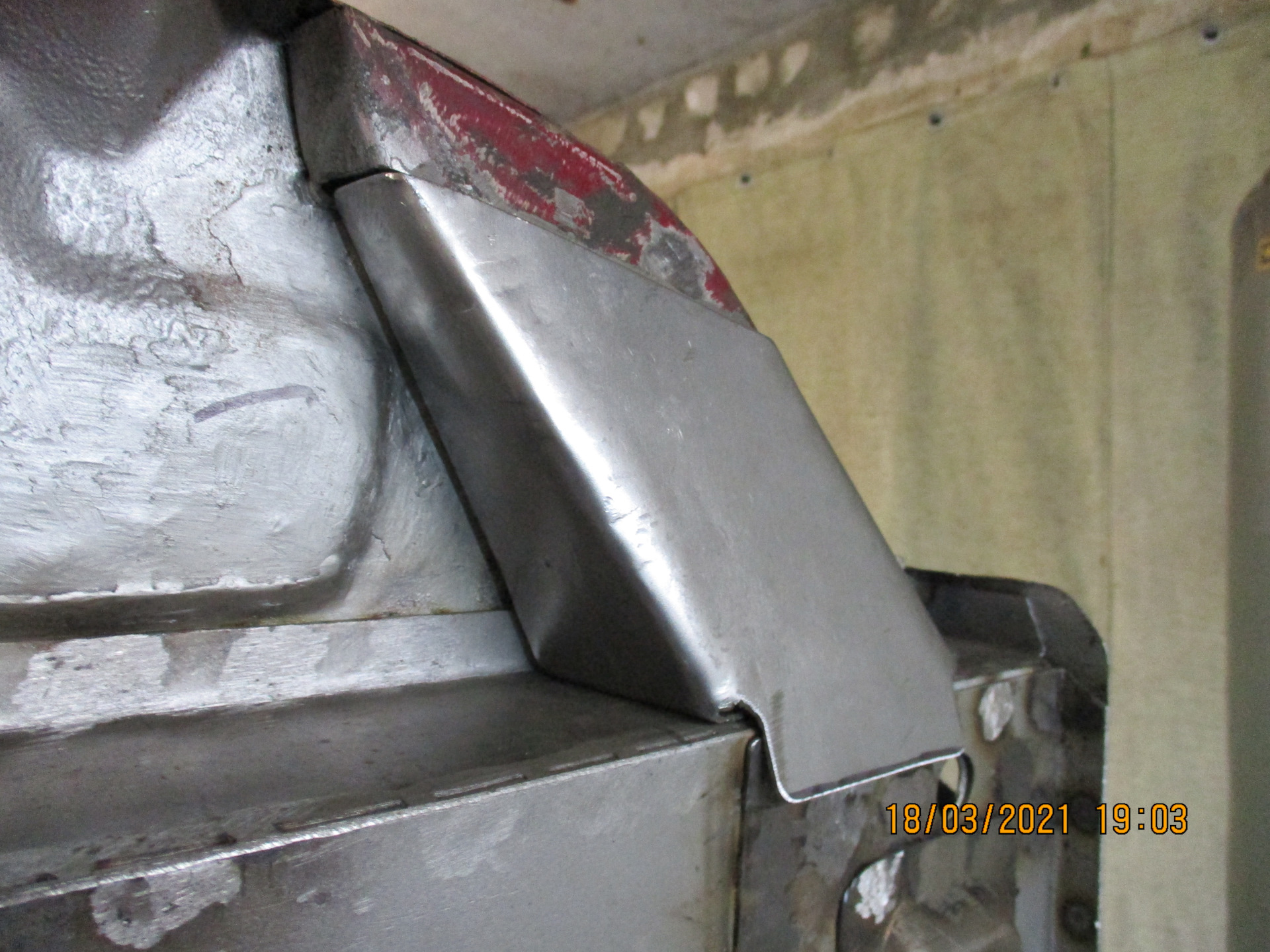

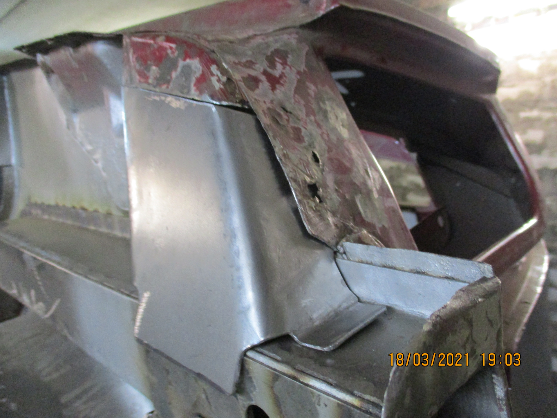

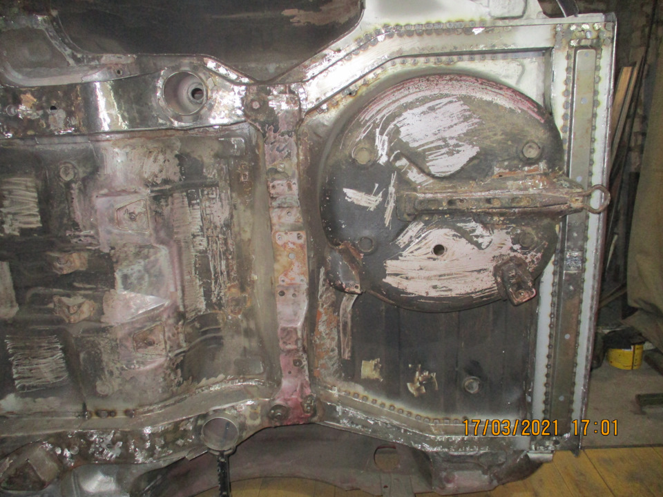

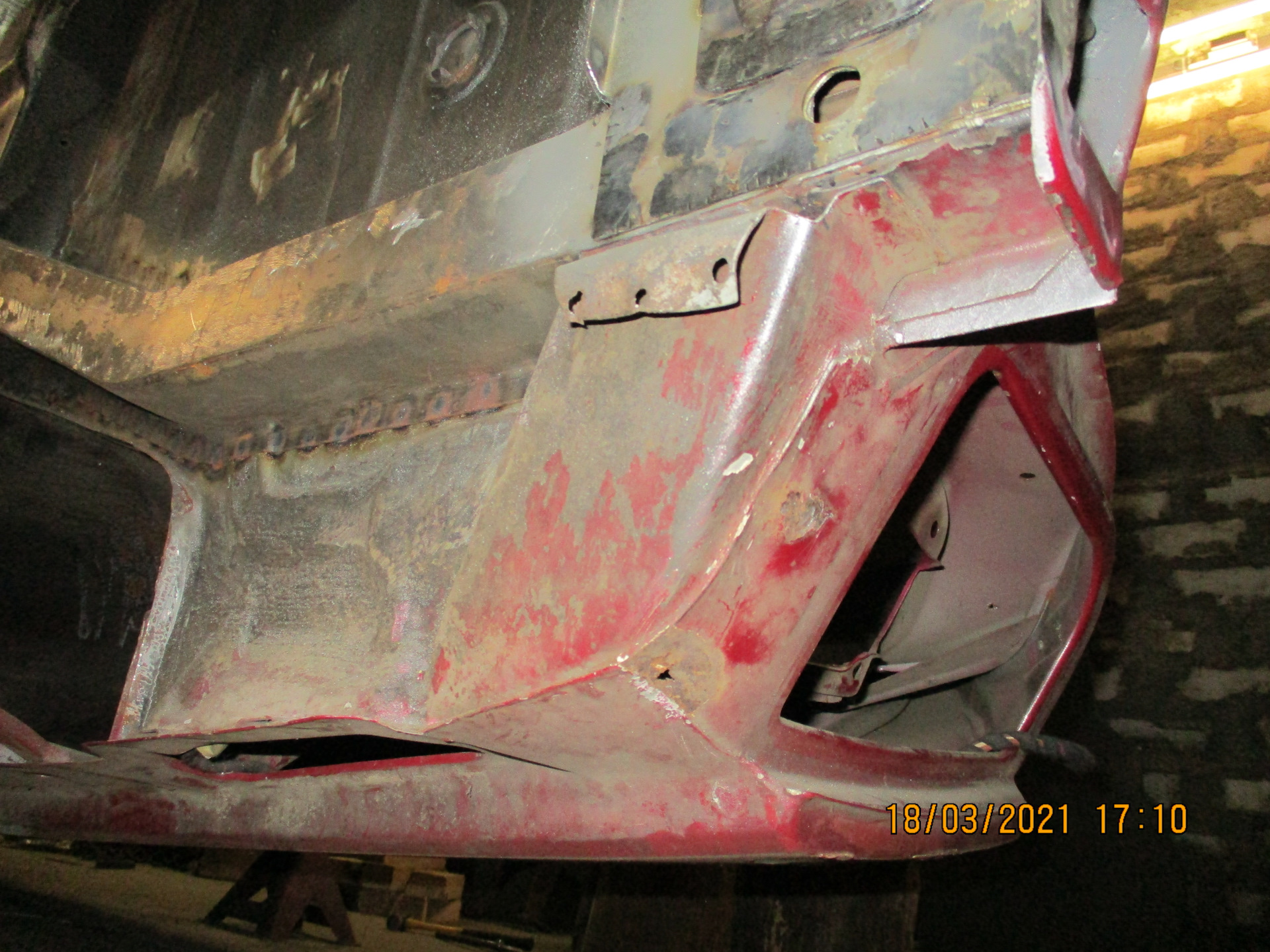

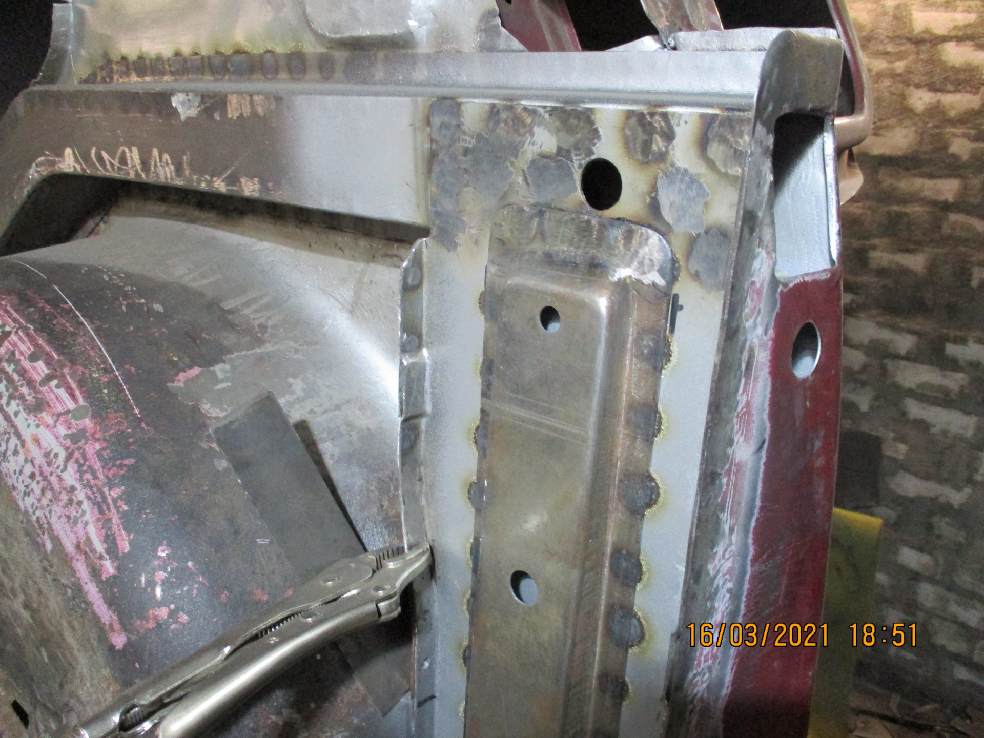

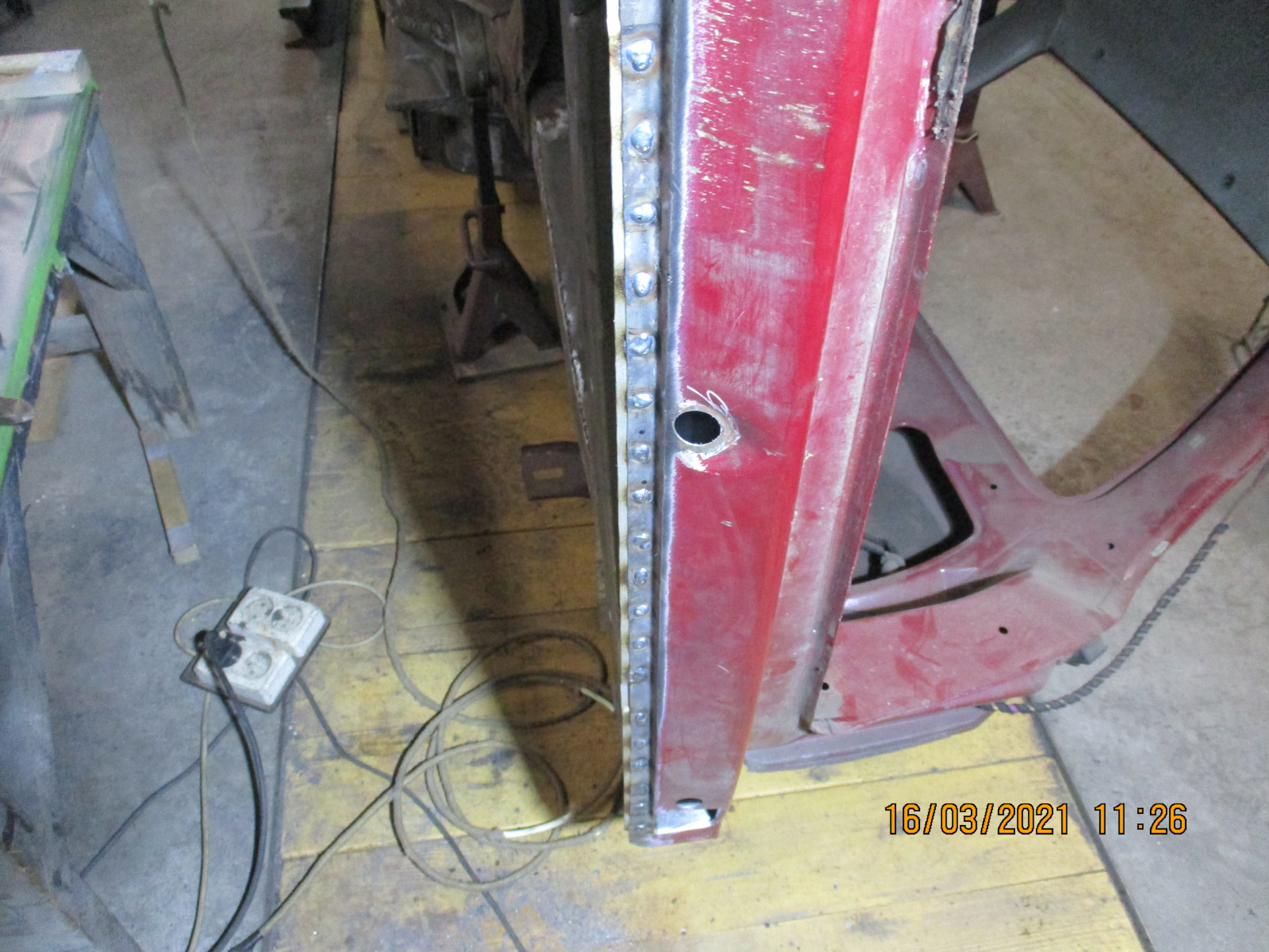

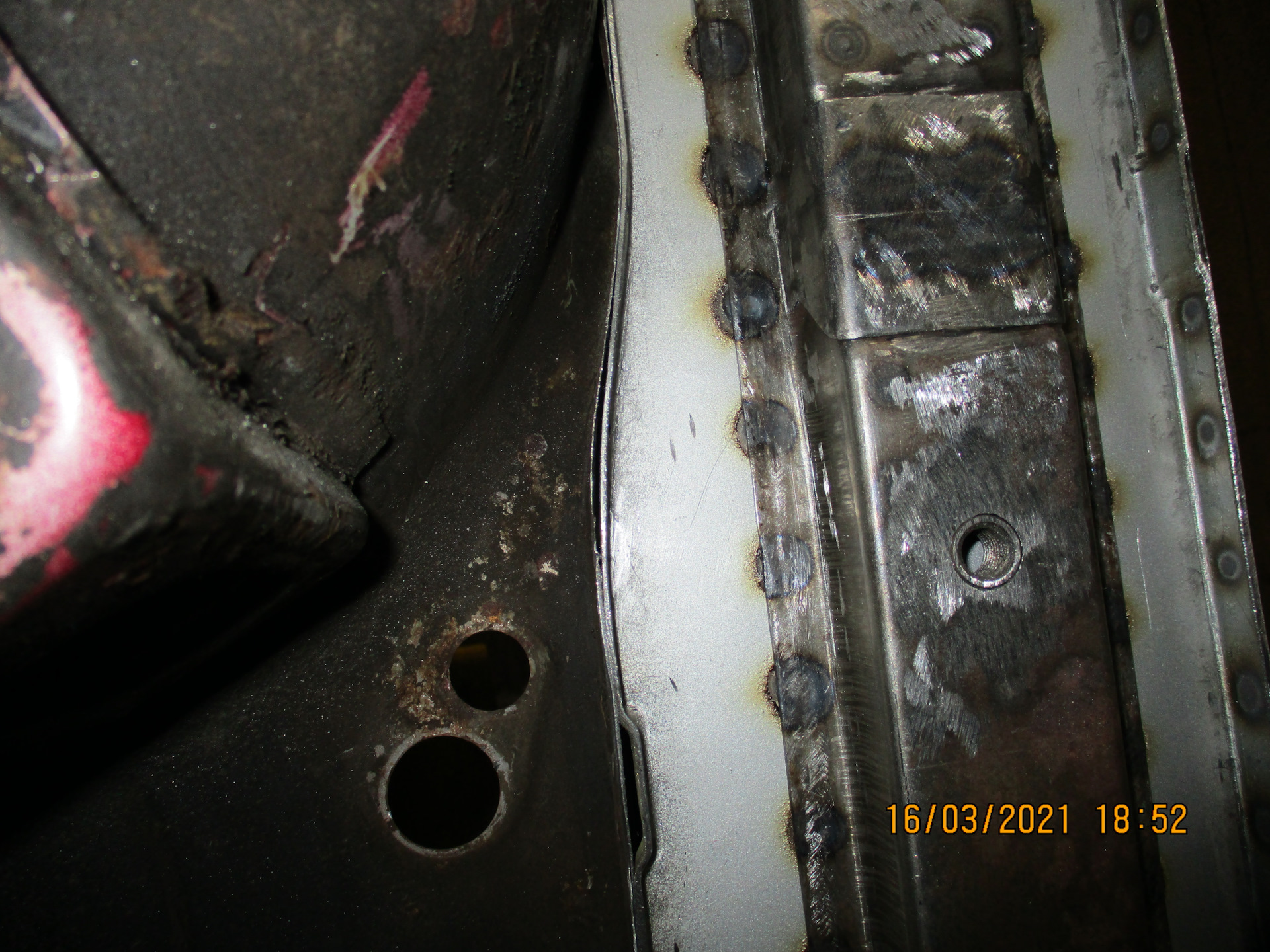

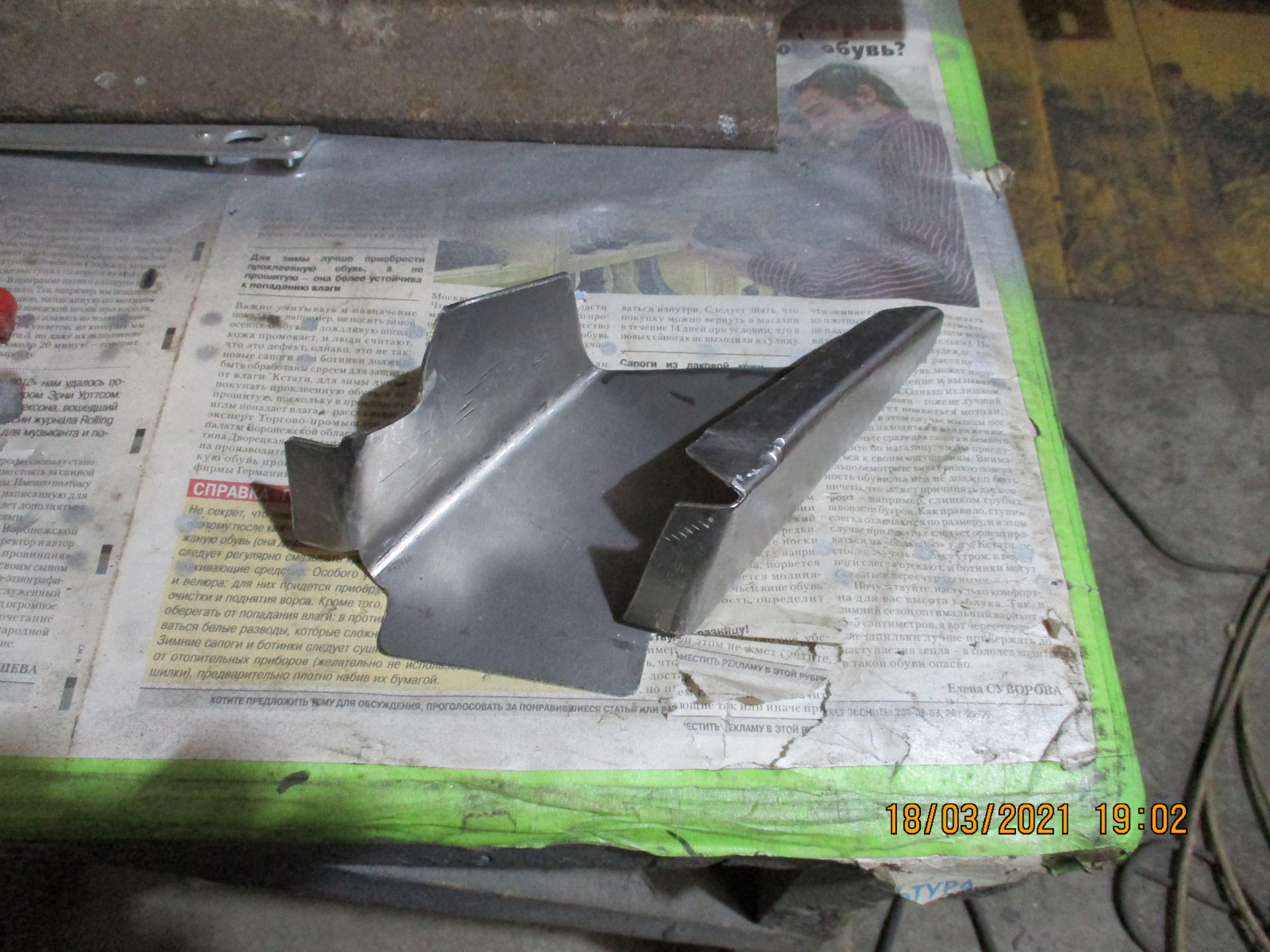

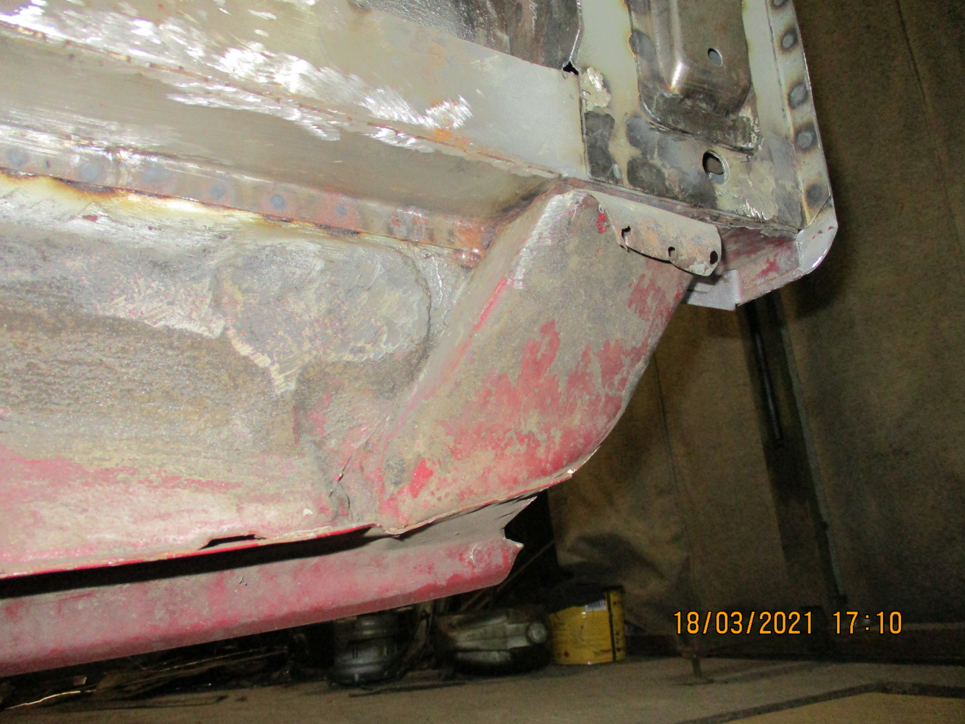

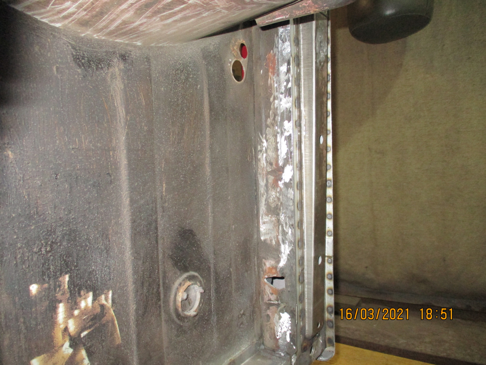

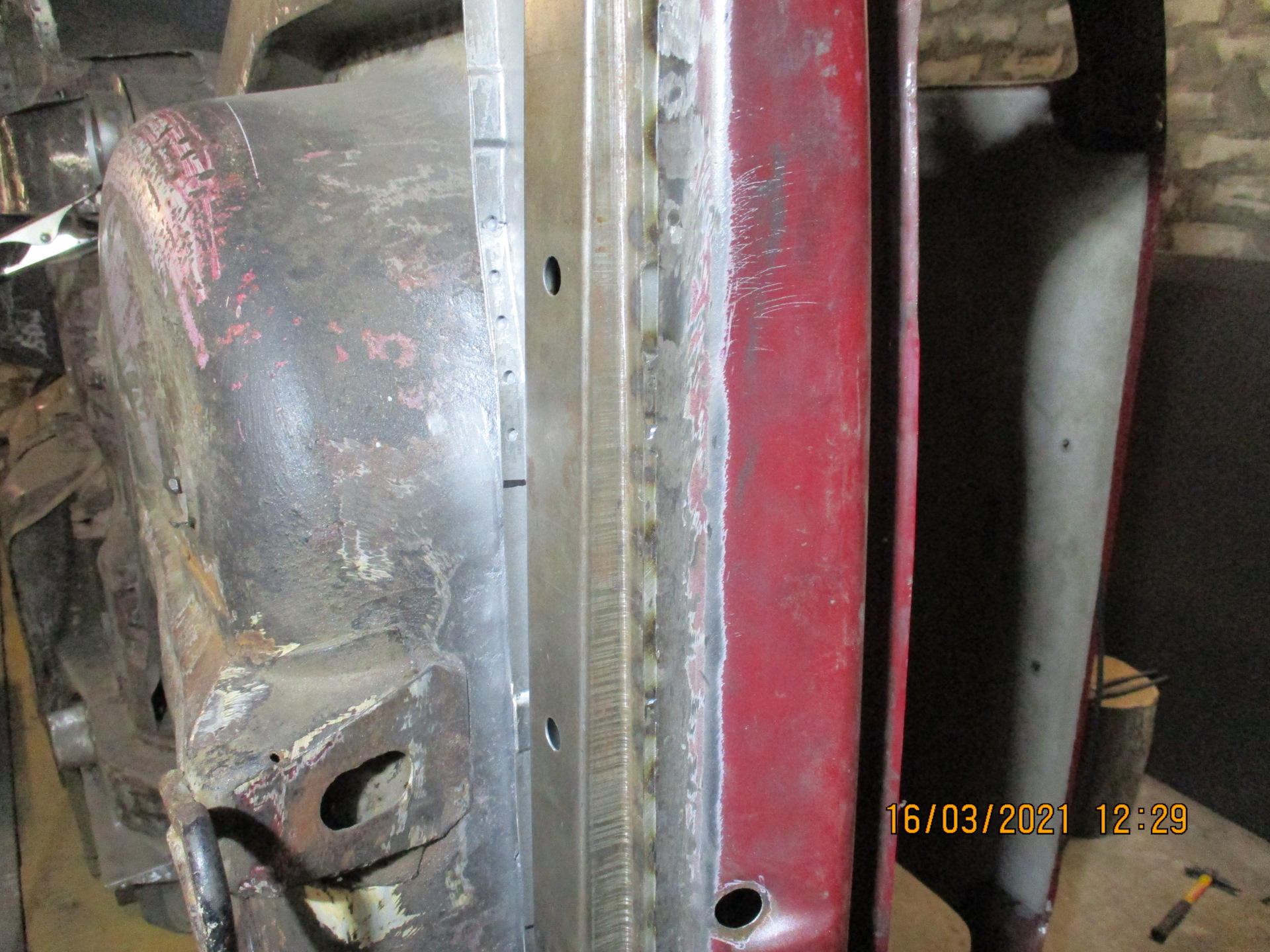

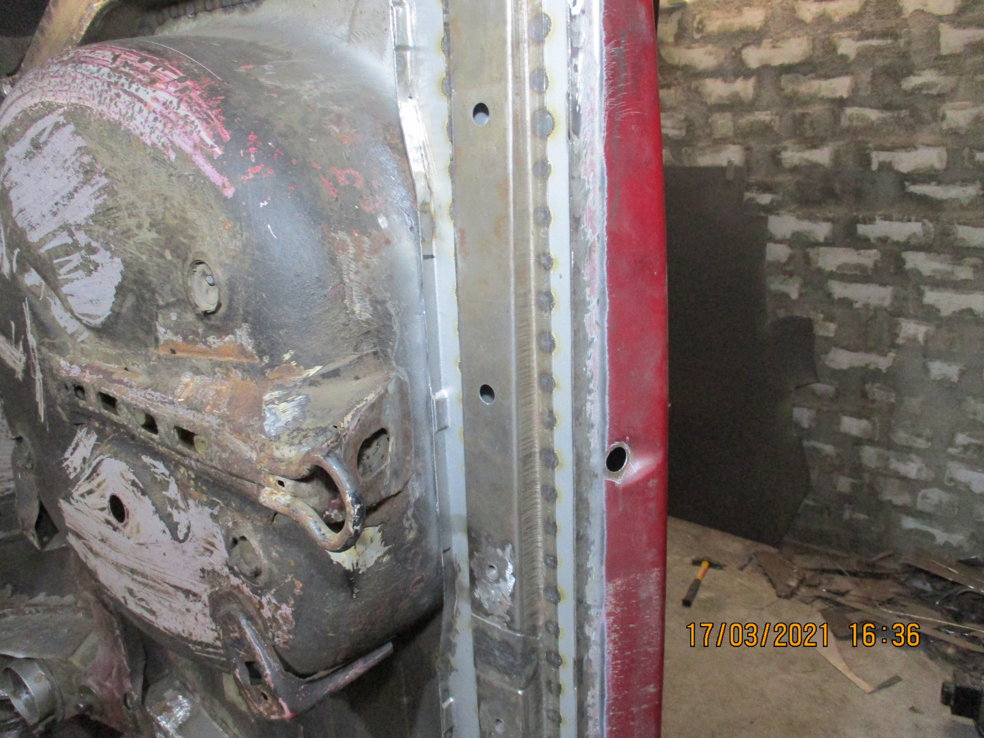

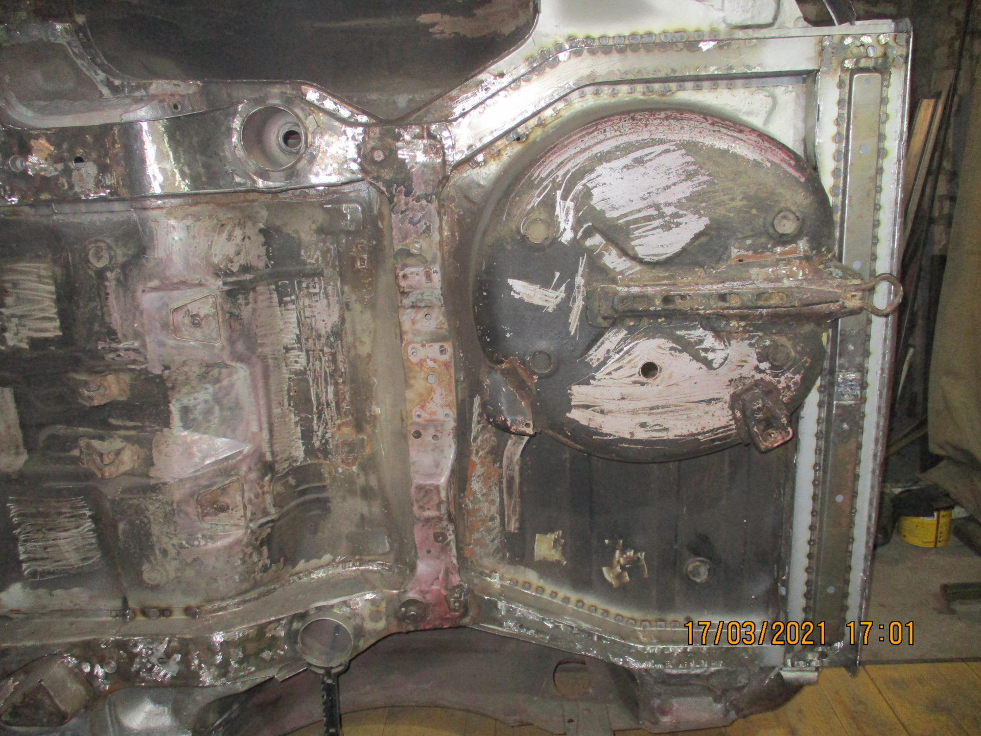

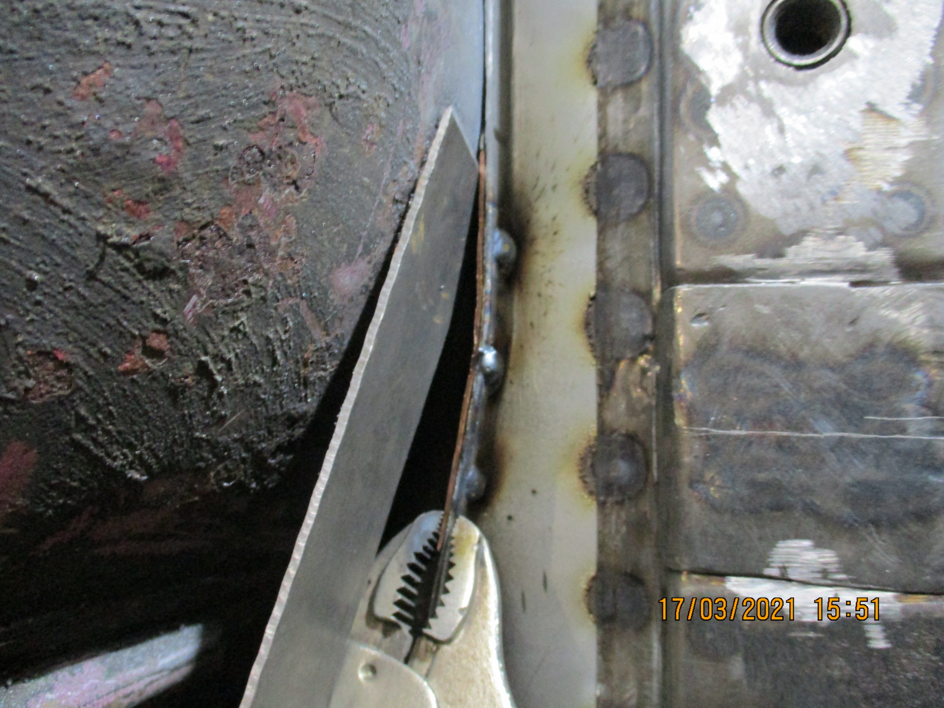

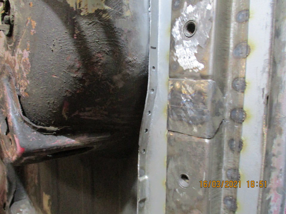

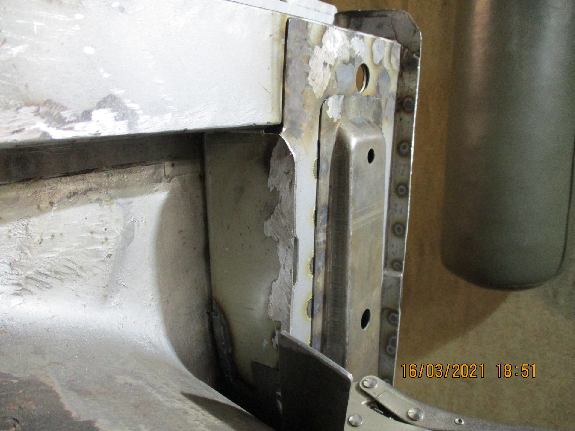

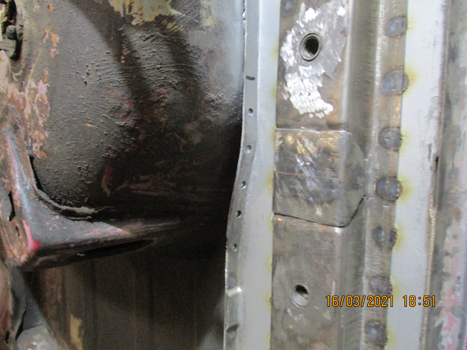

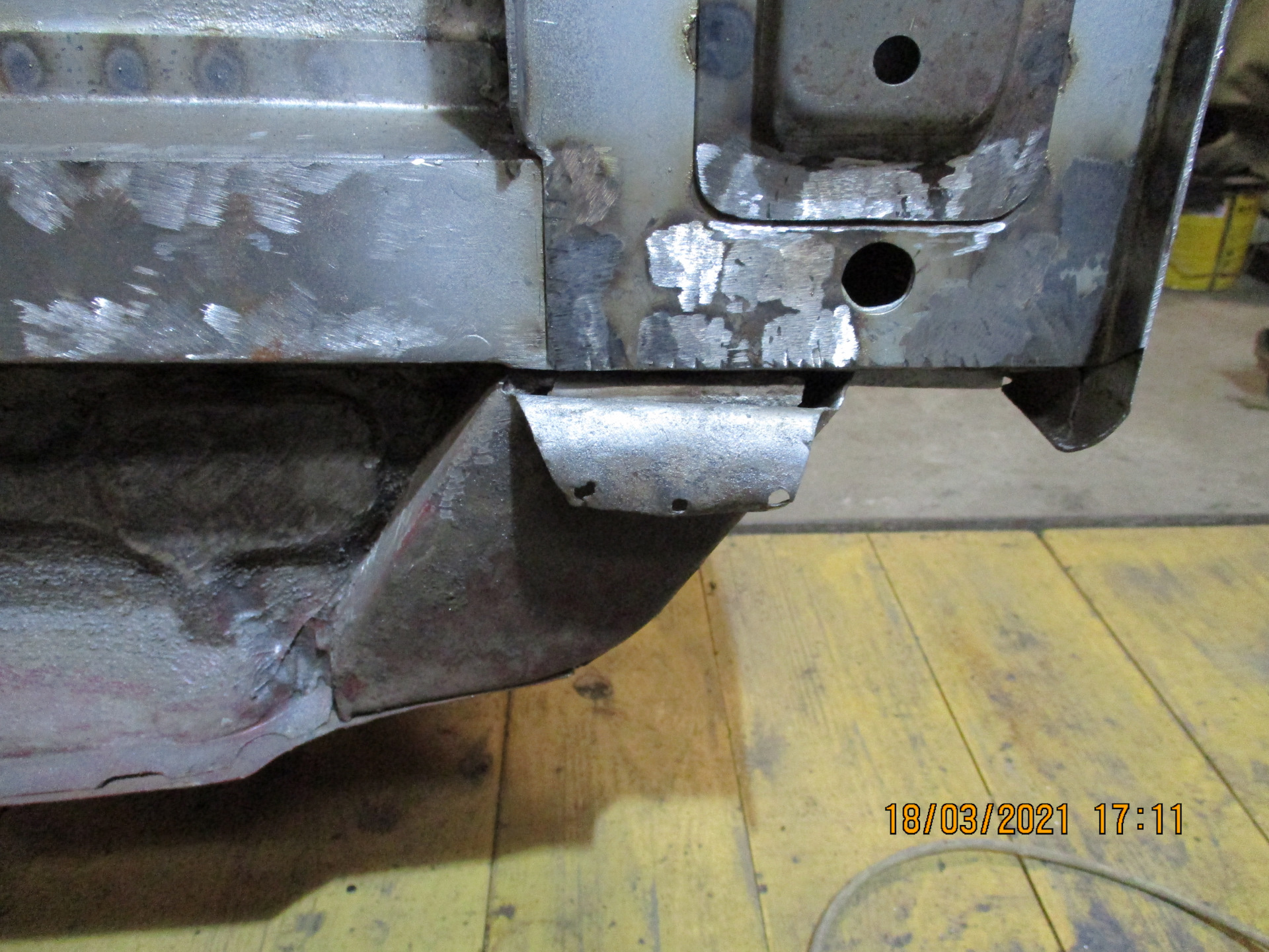

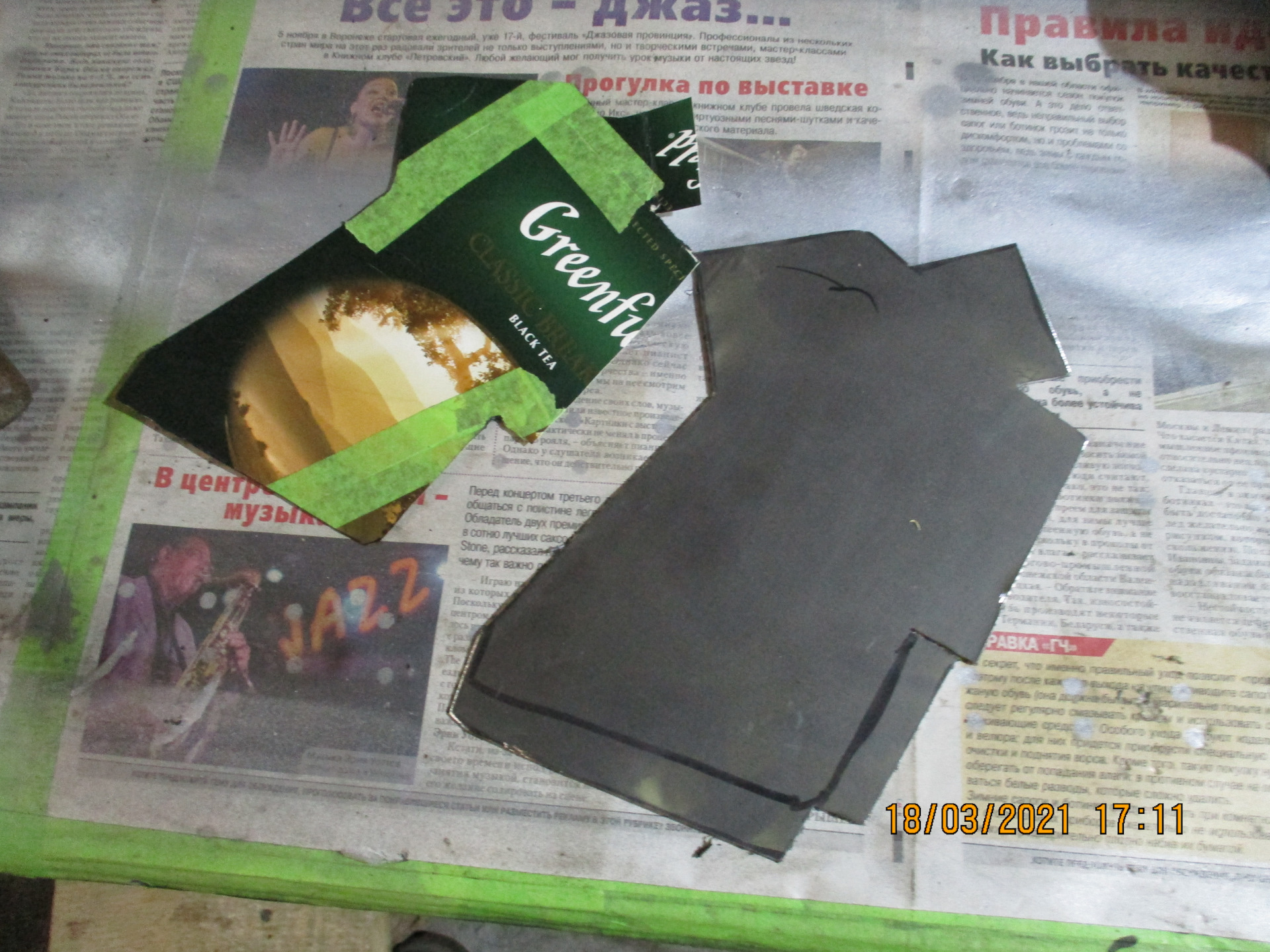

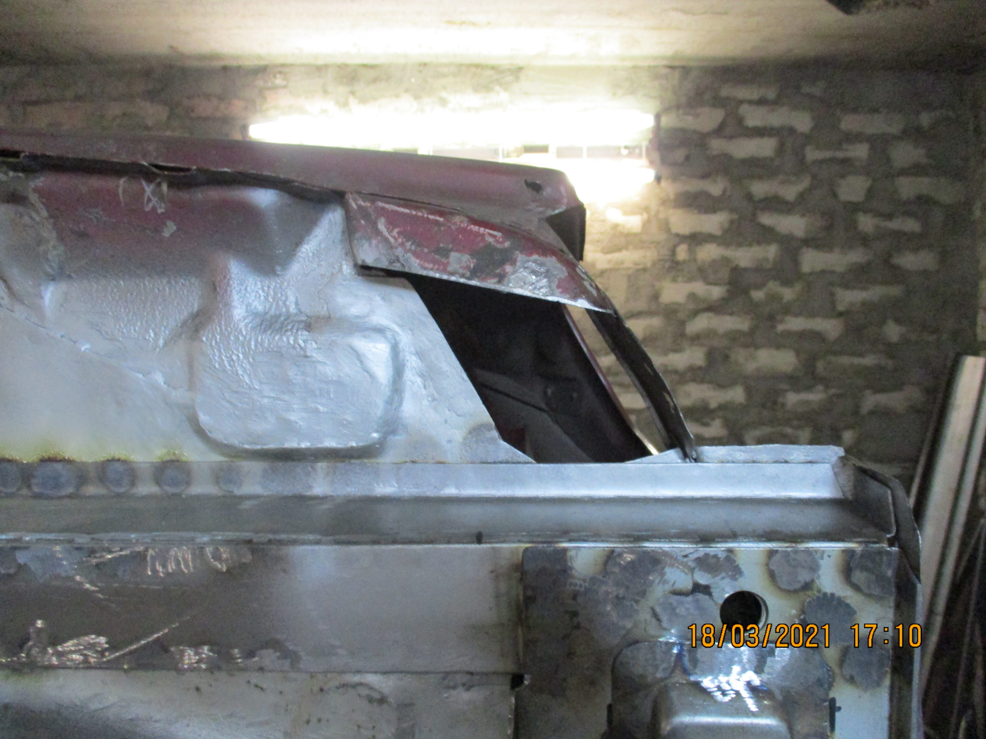

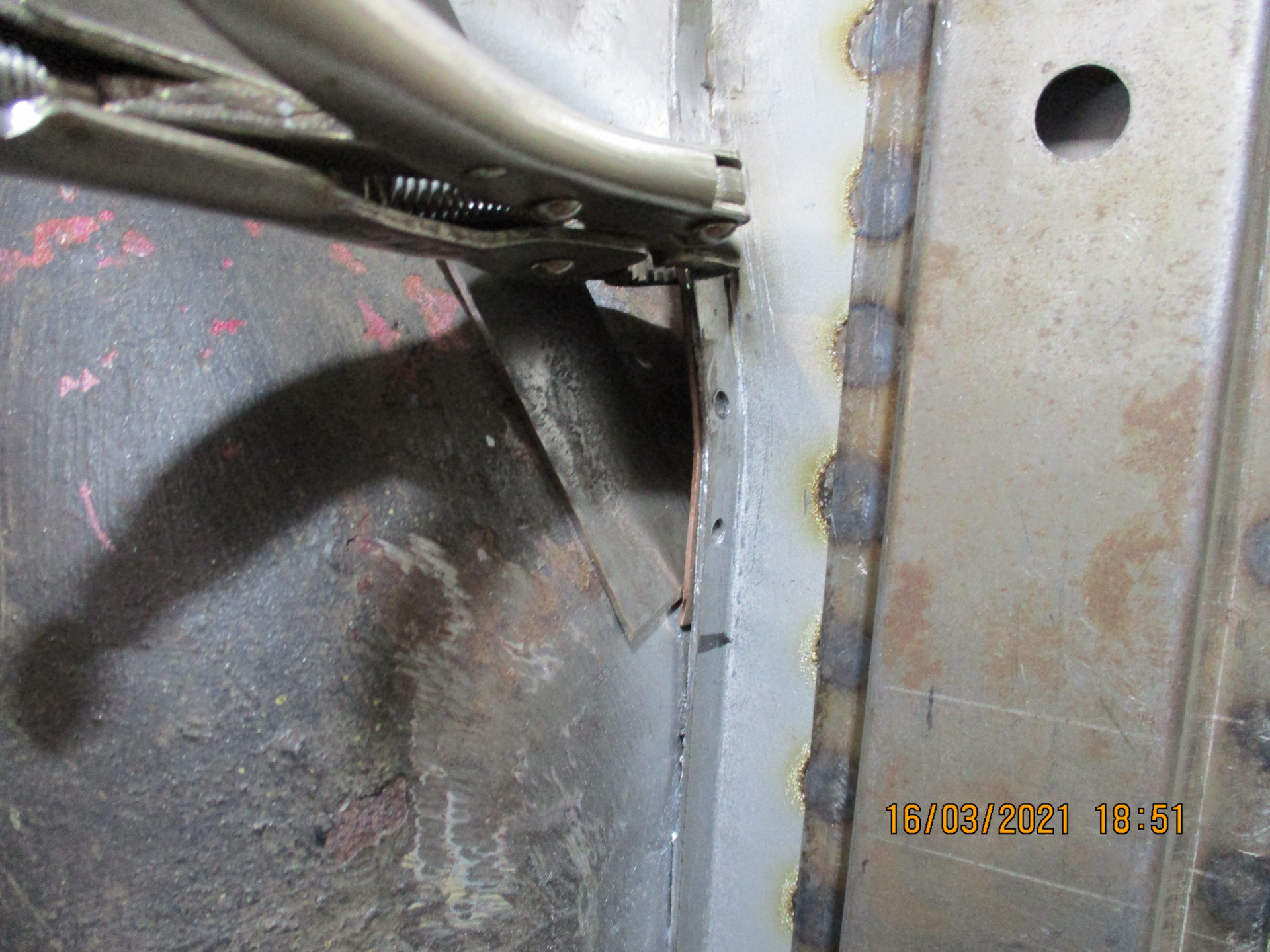

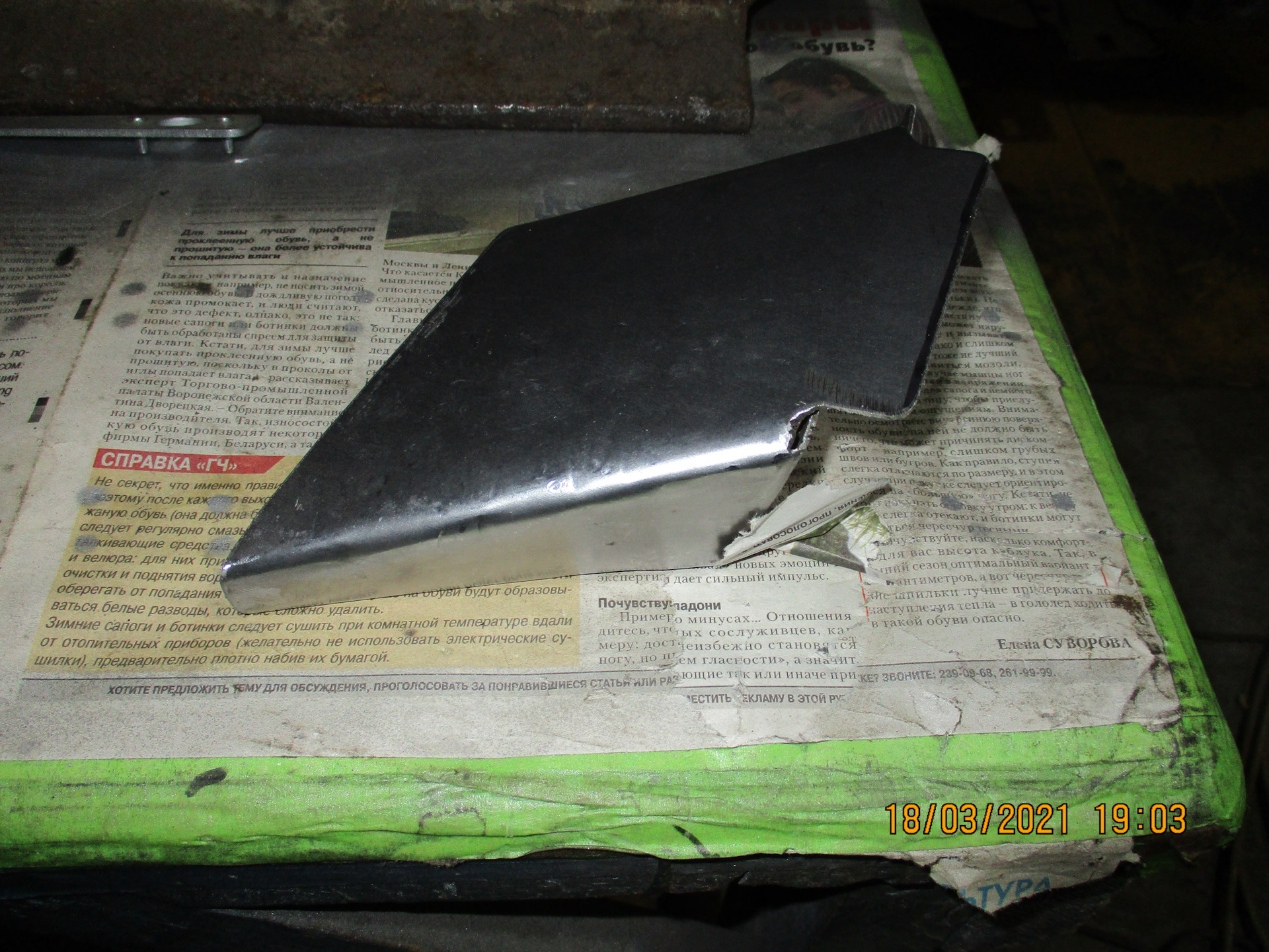

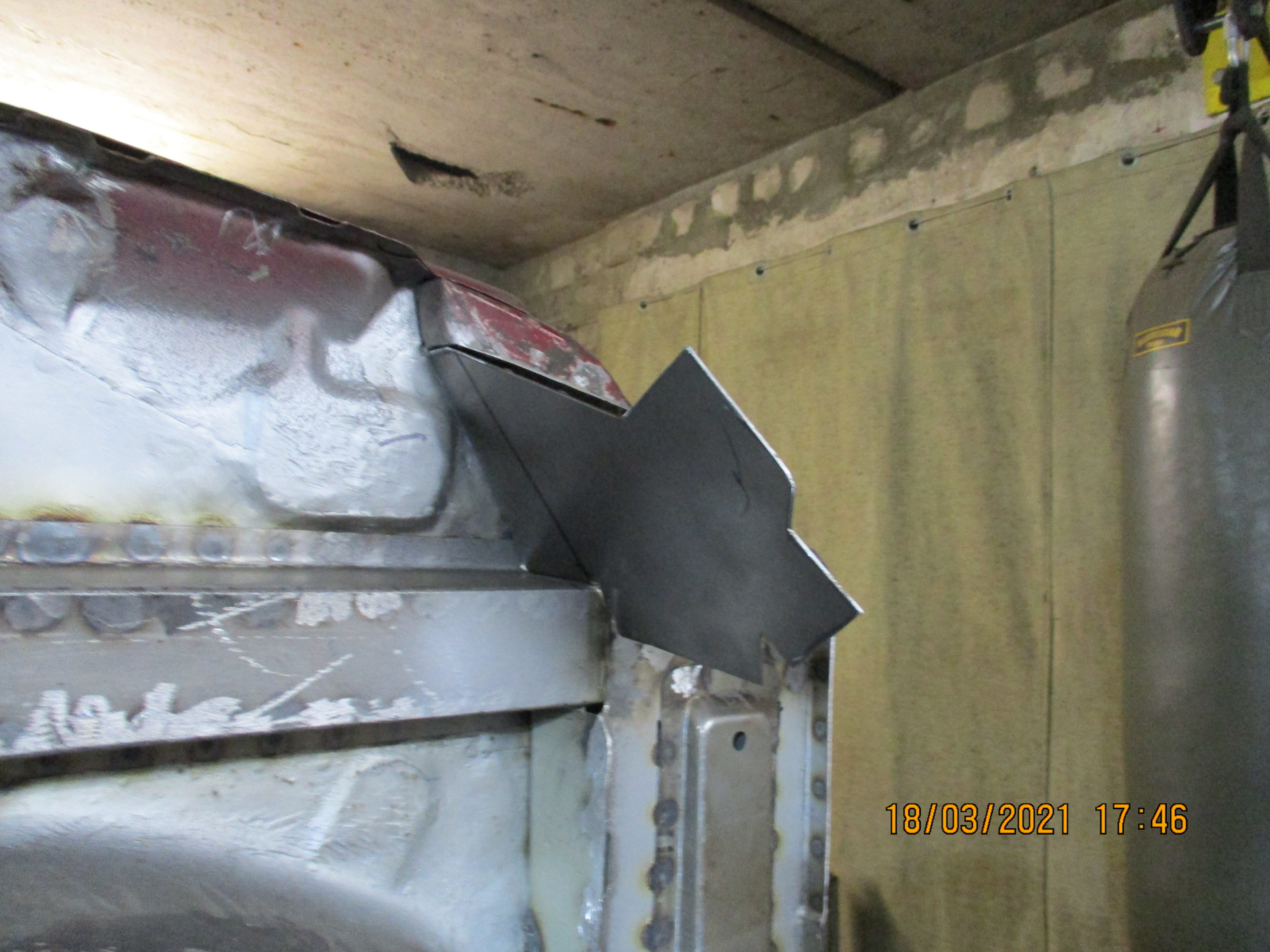

Приварена.Зачищена, но ещё не подрезана.Здесь уже подрезана и приварена, за исключением нескольких точек.Эти точки пришлось варить к поеденной коррозией железяке и я подложил под неё медную пластину-бандаж, чтобы не прожечь.Эти тоже к ржавенькой варить.Была щелка.Подтянута и приварена. Тоже через бандаж.Всё подзачищено.Тут красиво.И тут красиво.Новая силовая часть зада моей машины почти готова.Теперь нужно вот этот уголок сваять.С этой стороны более-менее цело.Должно получиться как-то так.Внутри тоже усилитель. Как его сделать я уже придумал.Сделал выкройку и вырезал кусочек примерно.Начал примерять…В результате получилась вот такая гнутая железяка.С другой стороны.Вот так подходит к месту.В процессе сварки подтянется.
