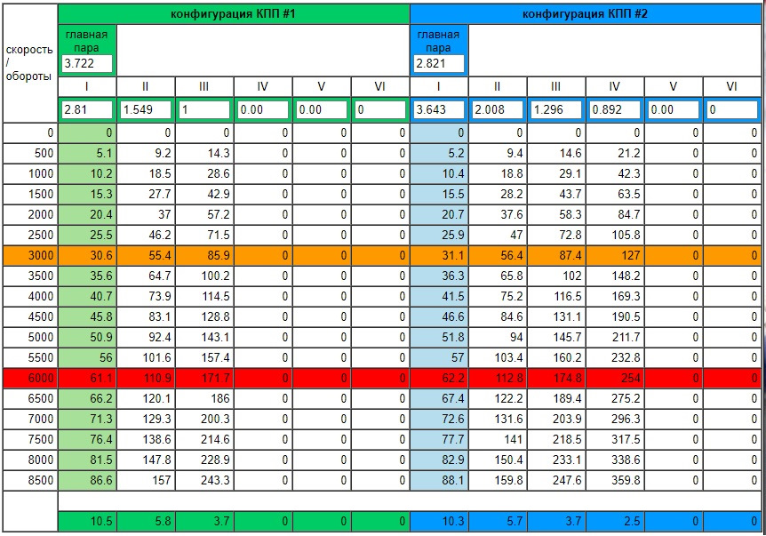

Нашел данные по коробкам, а именно главная пара и передаточные числа.
А также сайт для сравнения коробок передач.
Просьба отписать на сколько соответствуют указанные данные действительности.

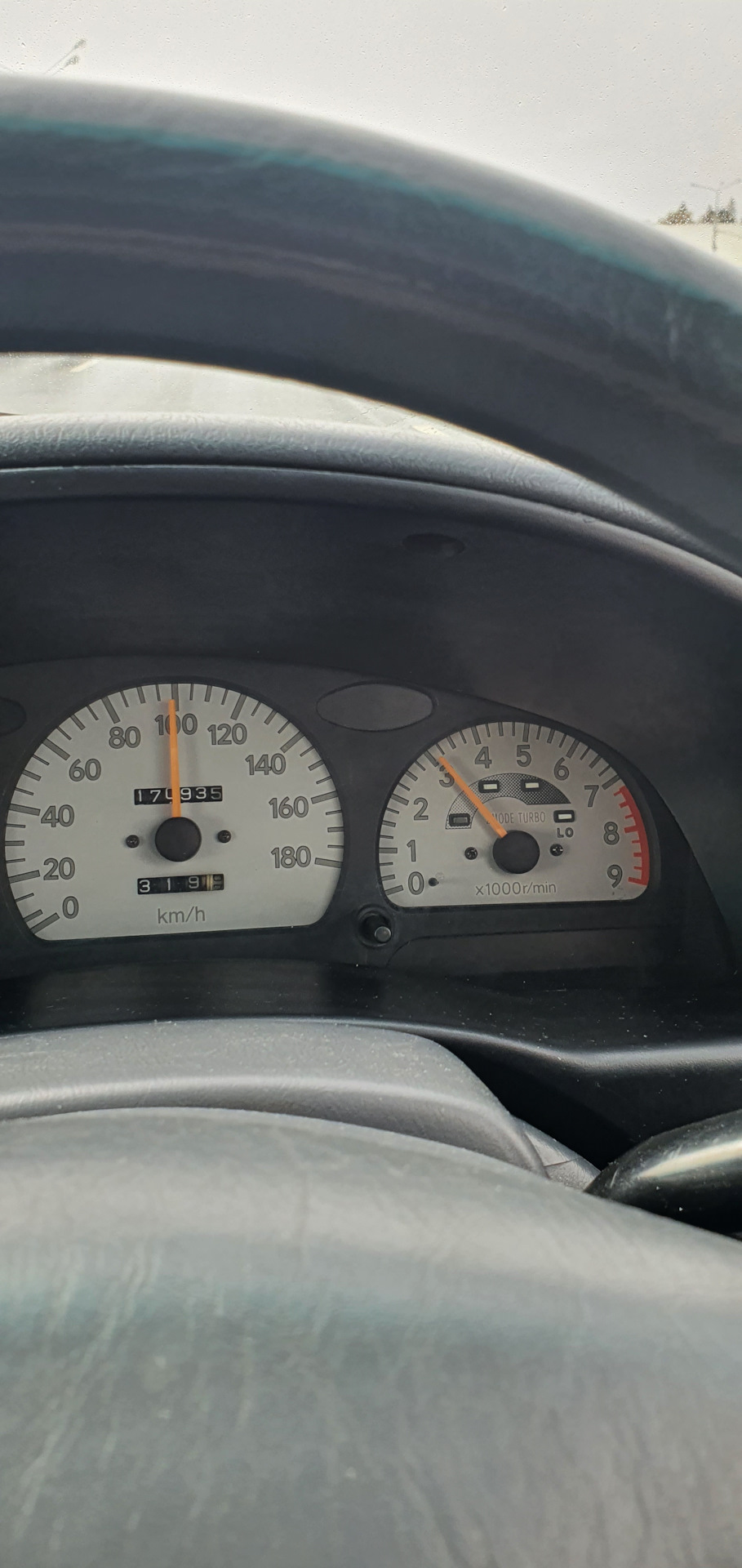

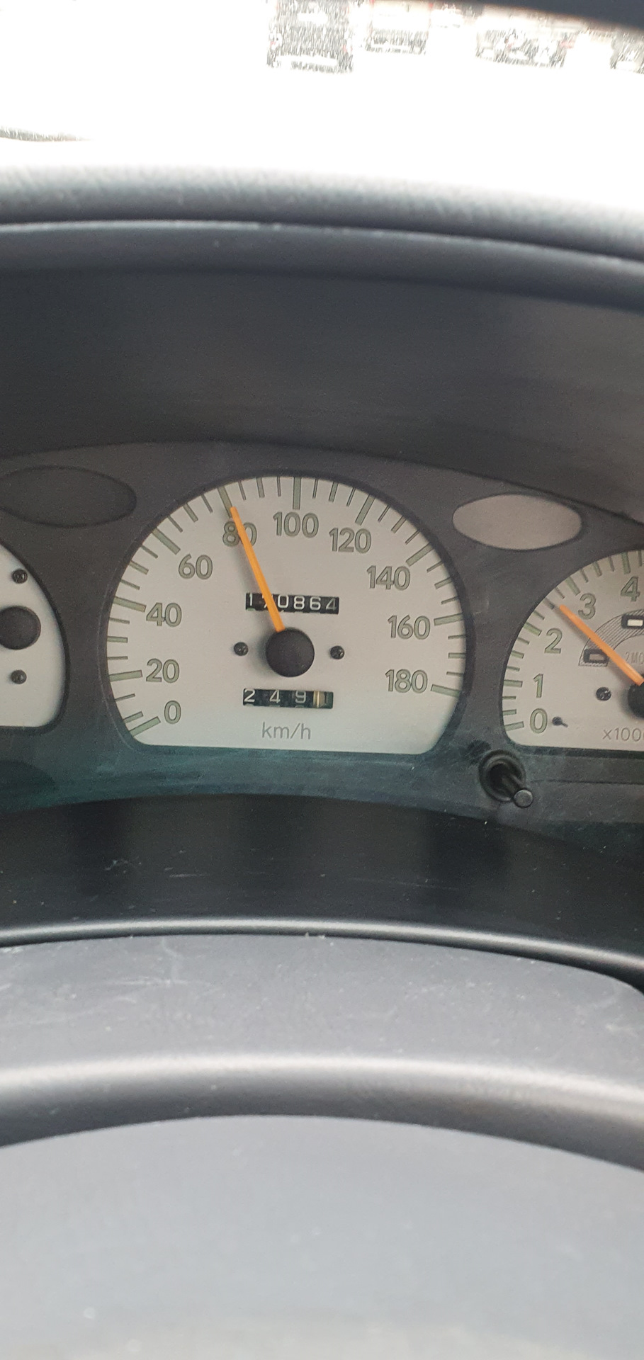

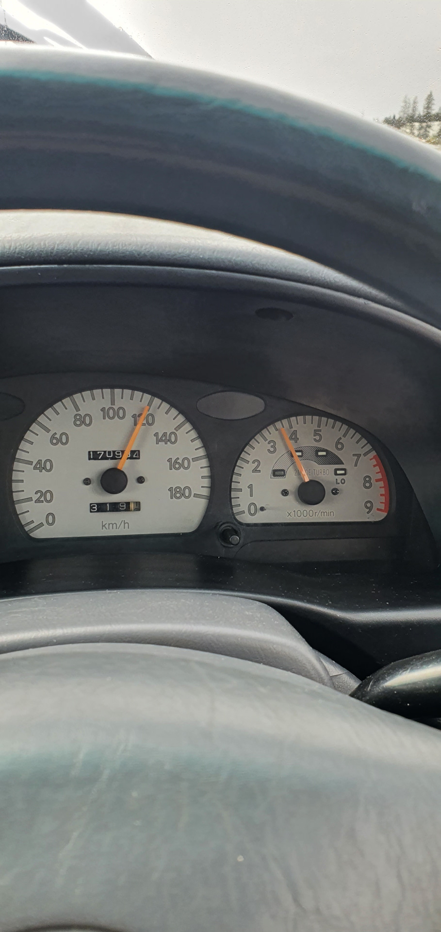

У кого есть тахометры, особенно те кто менял с 3-х на 4-х ступку.

Вот такие обороты. 3х ступка на старлетке
Спасибо большое
Не может быть у 4-х ступки такого ГП. скорее 3.8
