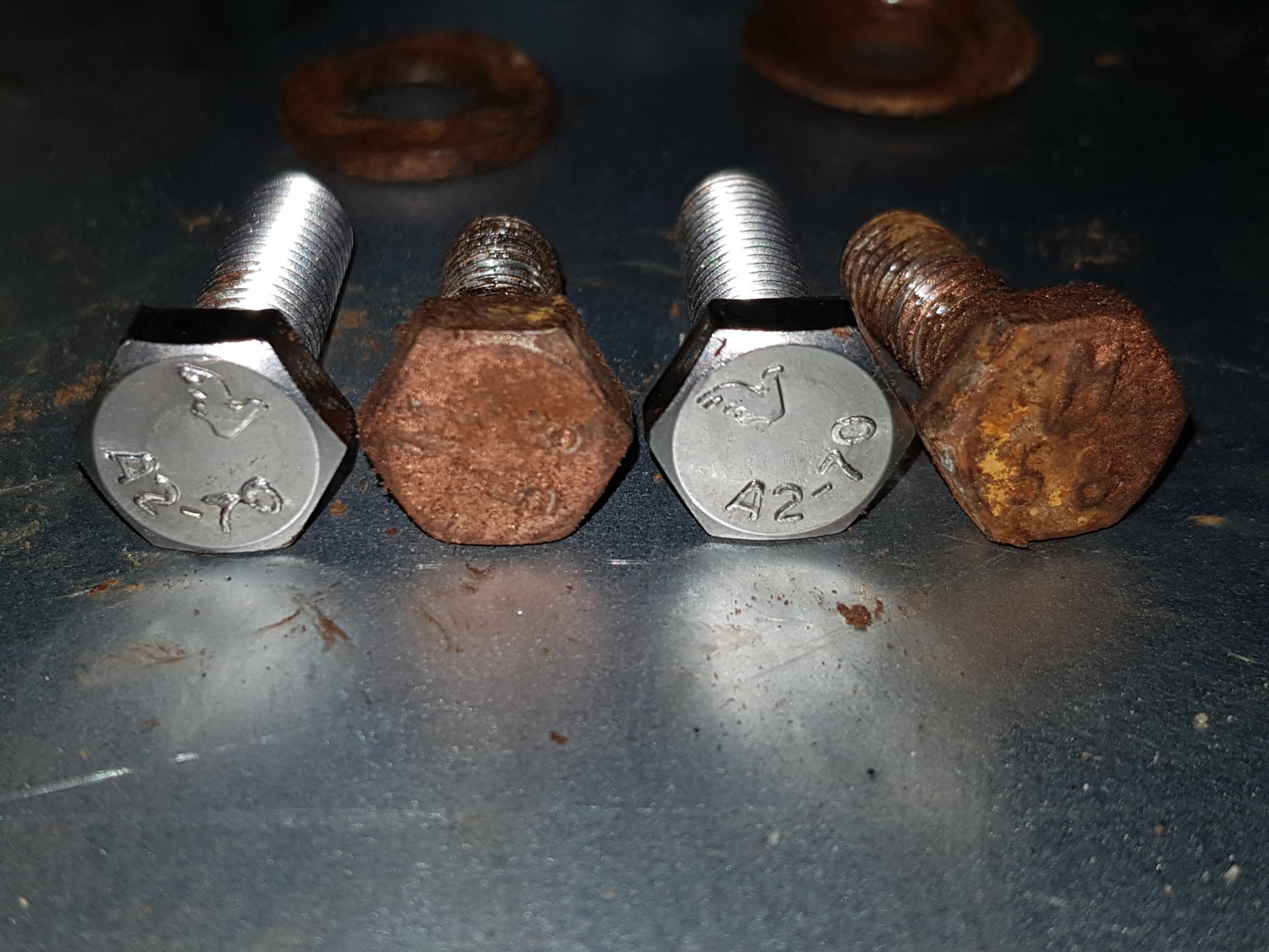

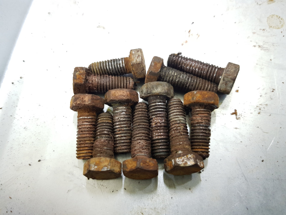

Как же задолбал ржавеющий крепеж, вот вроде бы защиты установлены были всего лишь в сентябре 2020г., а крепеж на свалку весь.
Да я откручивал каждый болт наверное раз 8 за это время, снимал защиты ставил. потом опять снимал при каком то ремонте.
И каждый раз смазывал и медной смазкой (не очень помогает), и литолом (получше немного медной). но все же снизу где постоянно вода и грязь а так же соль зимой, это все превратилось в хлам.

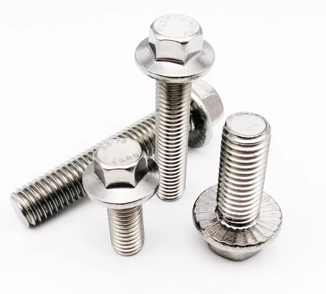

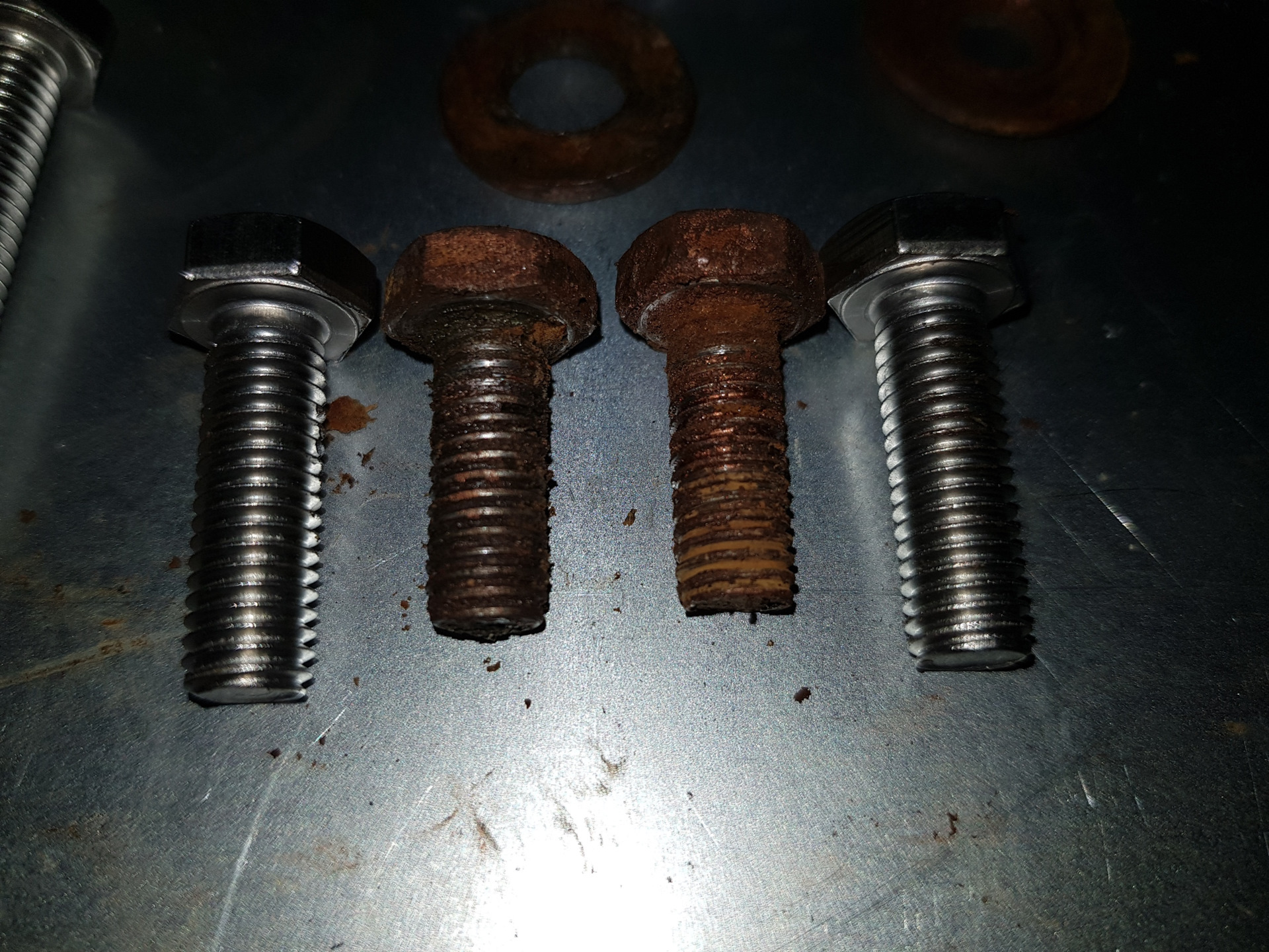

Закупил в Леруа Мерлен нержавеющих болтов разной длинны, и приступил к замене.
Вроде бы скажете а че тут сложного, выкрутил и вкрутил новый.
Но так как резьба на обычных болтах катаная на станке, то я столкнулся с проблемой когда вместо ржавого болта невозможно закрутить новый из нержавейки с нарезной резьбой. Он просто не накручивается. Пробуем старый…все отлично крутится от руки.

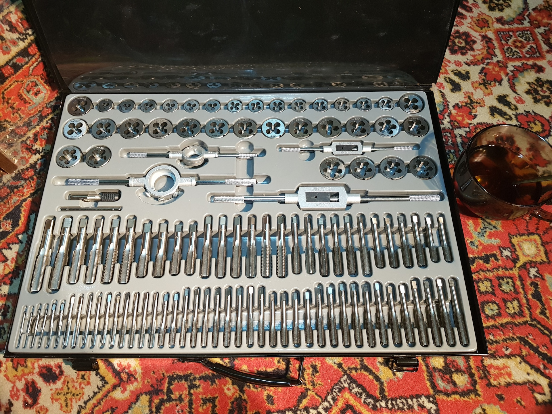

И тут пришлось каждую закладную проходить метчиком чтобы убрать ржавчину и нарезать правильную резьбу.
После прохождения метчика болт нержавейка крутится легко.
Прикупил себе подарочек, всегда пригодится в хозяйстве
А это просто выкидываем

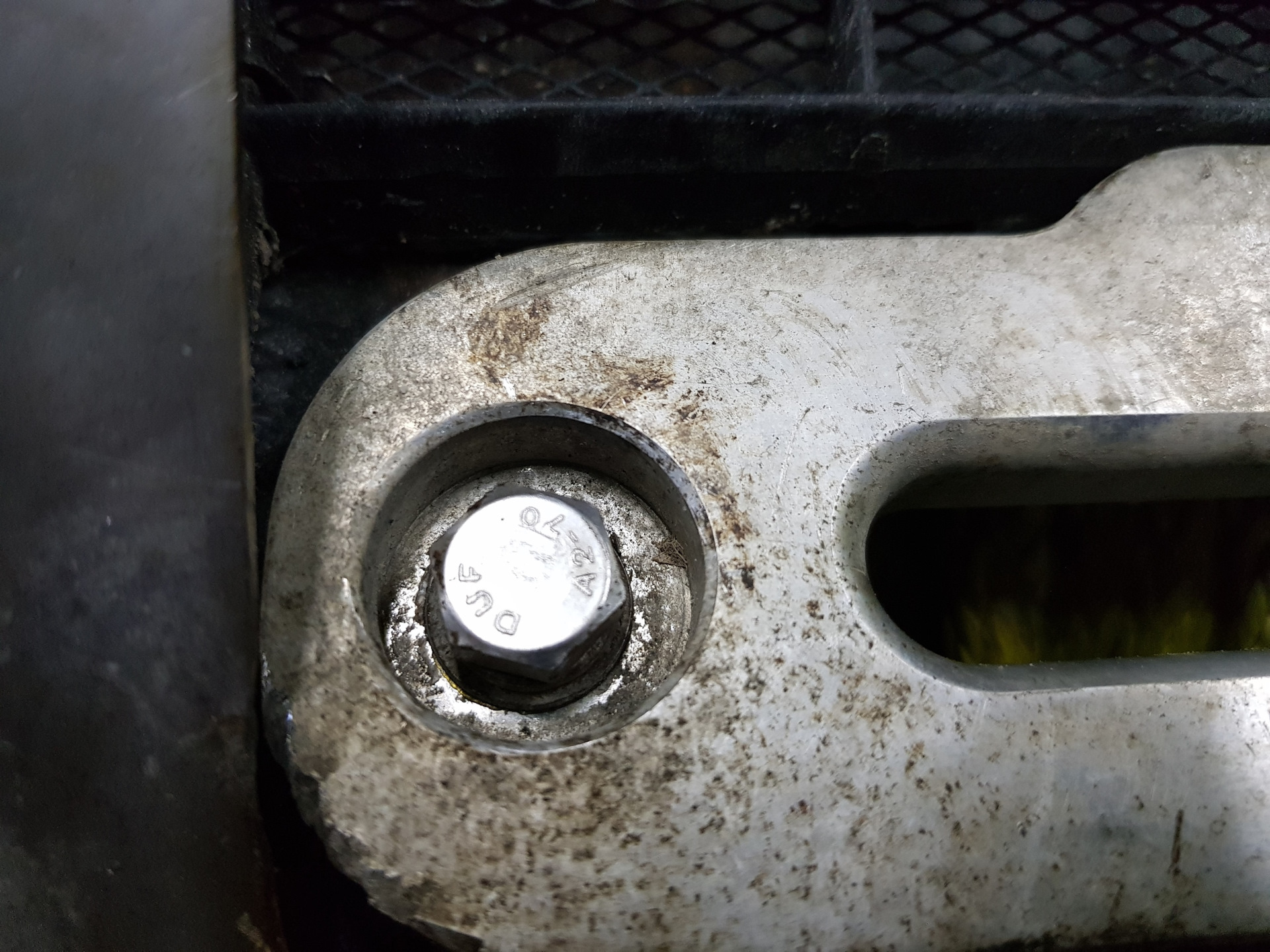

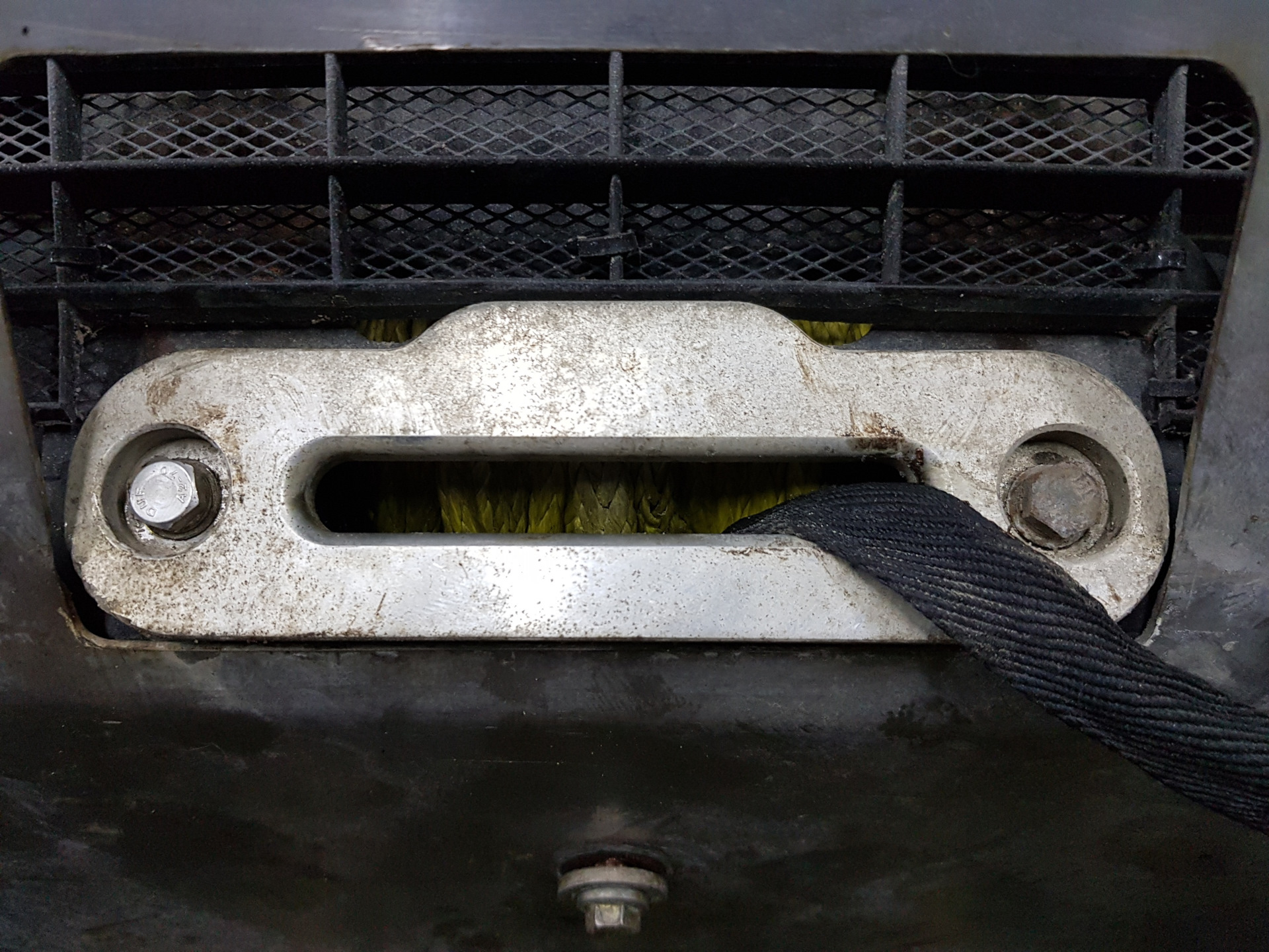

Ну и конечно на клюзе заменил болтики, а то как то не эстетично все выглядит. (да знаю, надо бы покрасить порошковой краской в черный, чтоб не выделялся в бампере)

Судя по внешнему виду метчиков похоже на голимый китай
да не советские, щас все в китае делается, но режут хорошо и отзывы нормальные.
Заход у них больно уж крутой
ну заход покруче чем у советских, но резать можно.

ну судя по таблицам, я снял болты классом прочности 5.8 которые держат 520мПа на растяжение, и поставил нержавейку А2-70 которая держит 700мПа. Вроде ничего не потерял а только выиграл во всем.
