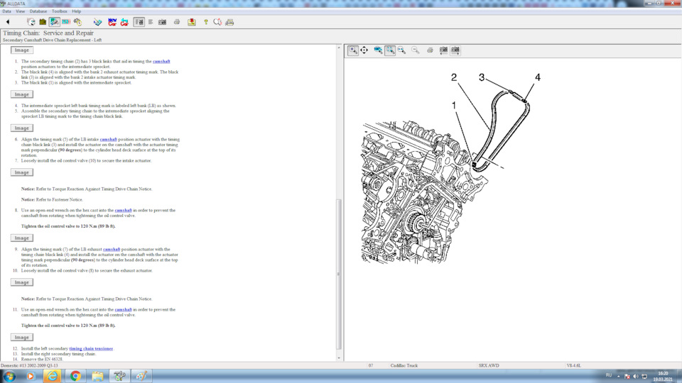

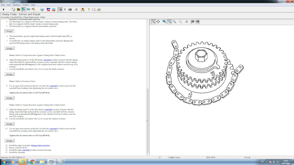

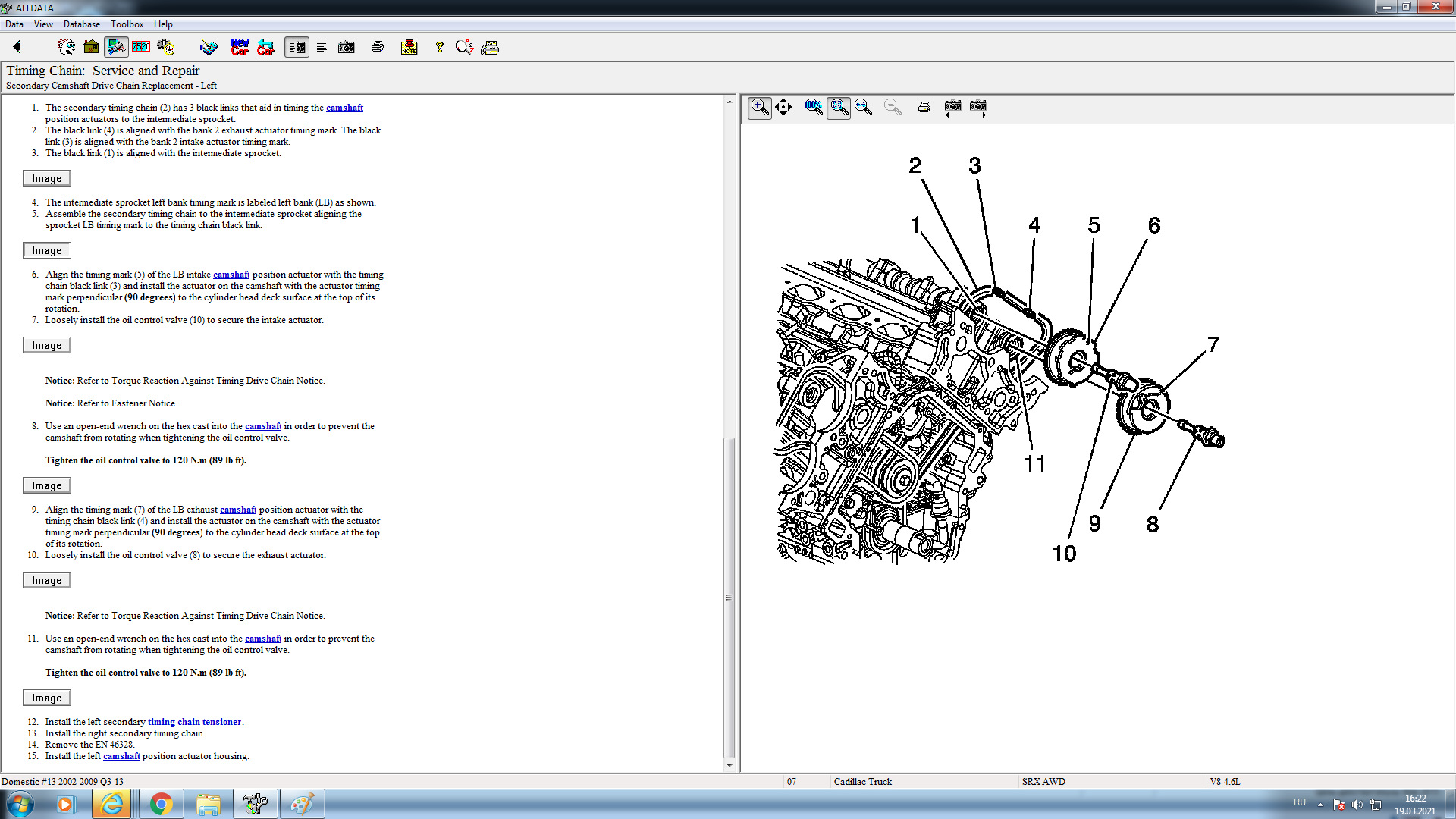

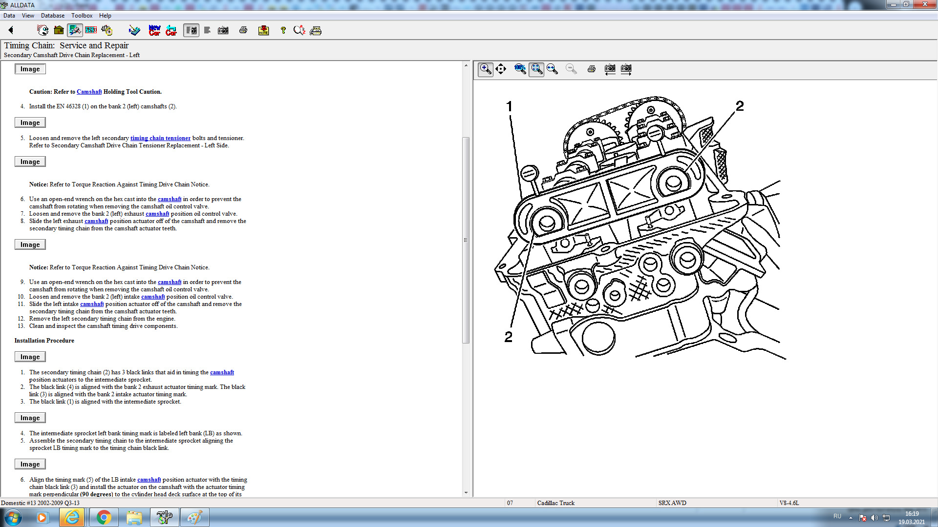

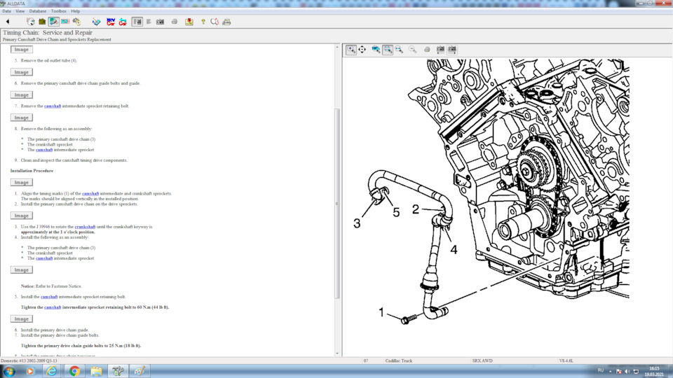

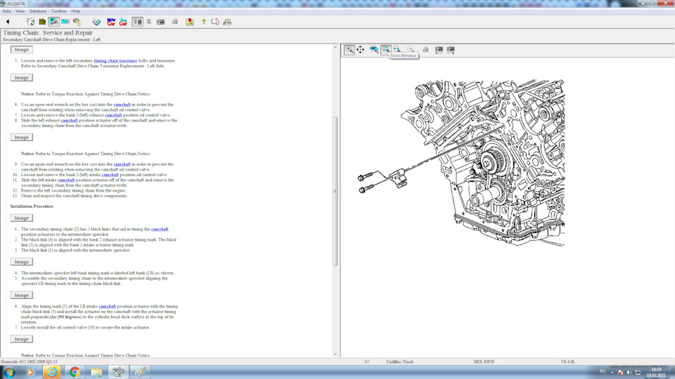

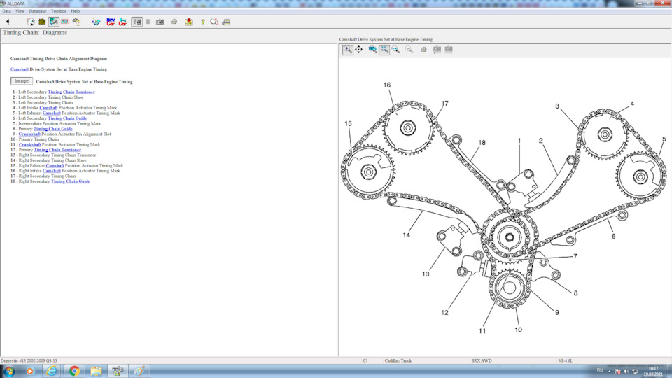

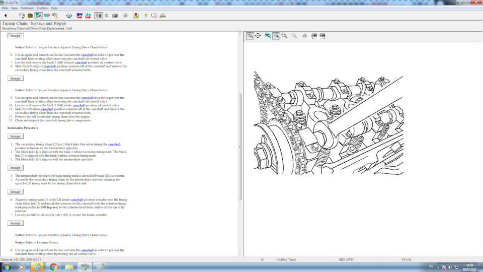

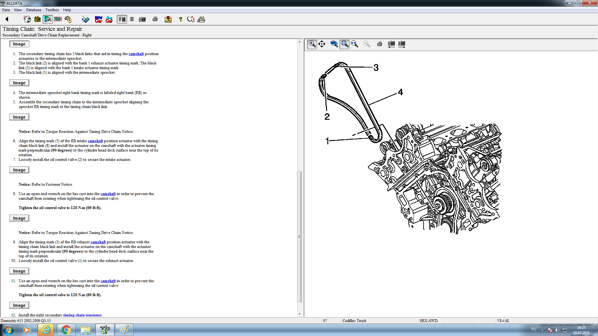

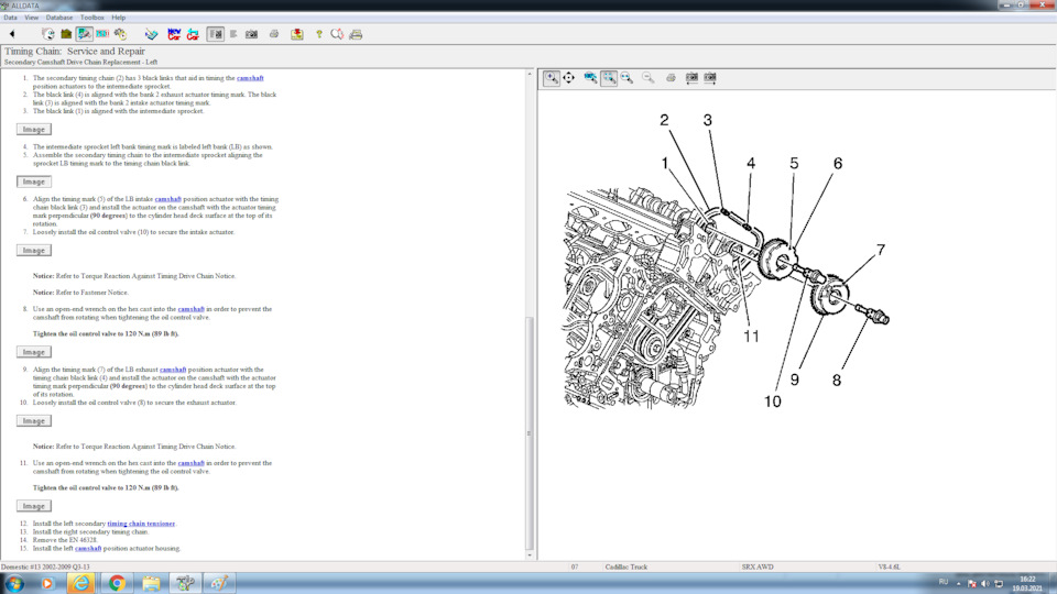

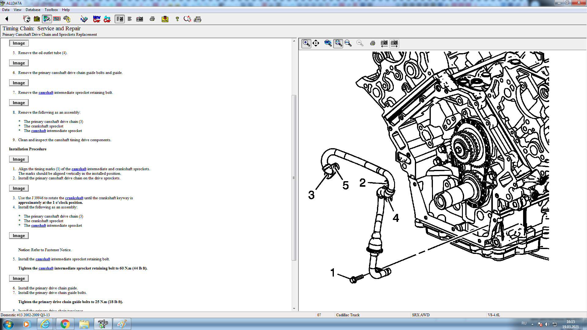

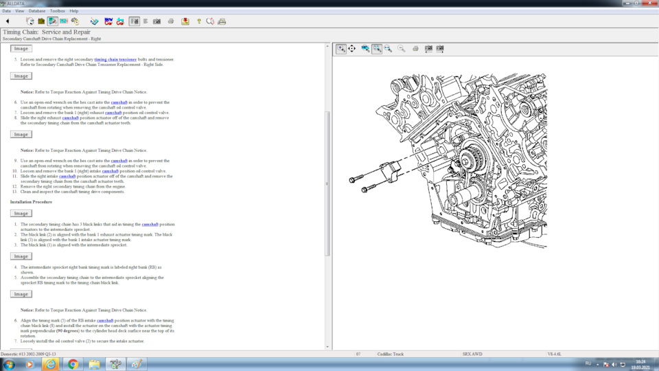

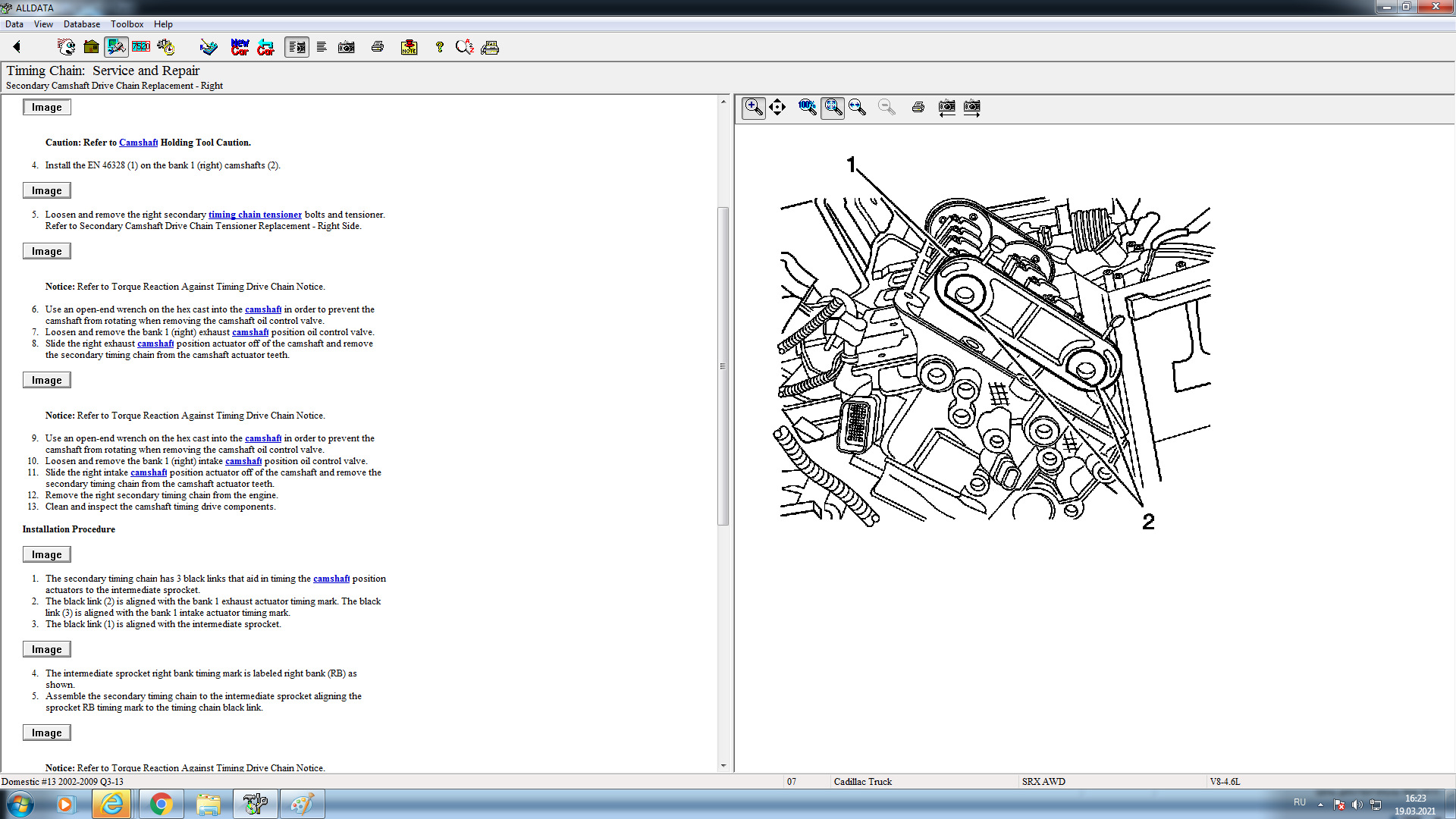

Замена цепей на NS4600Общая картинка

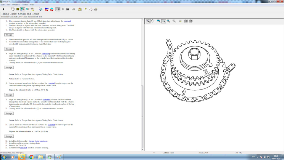

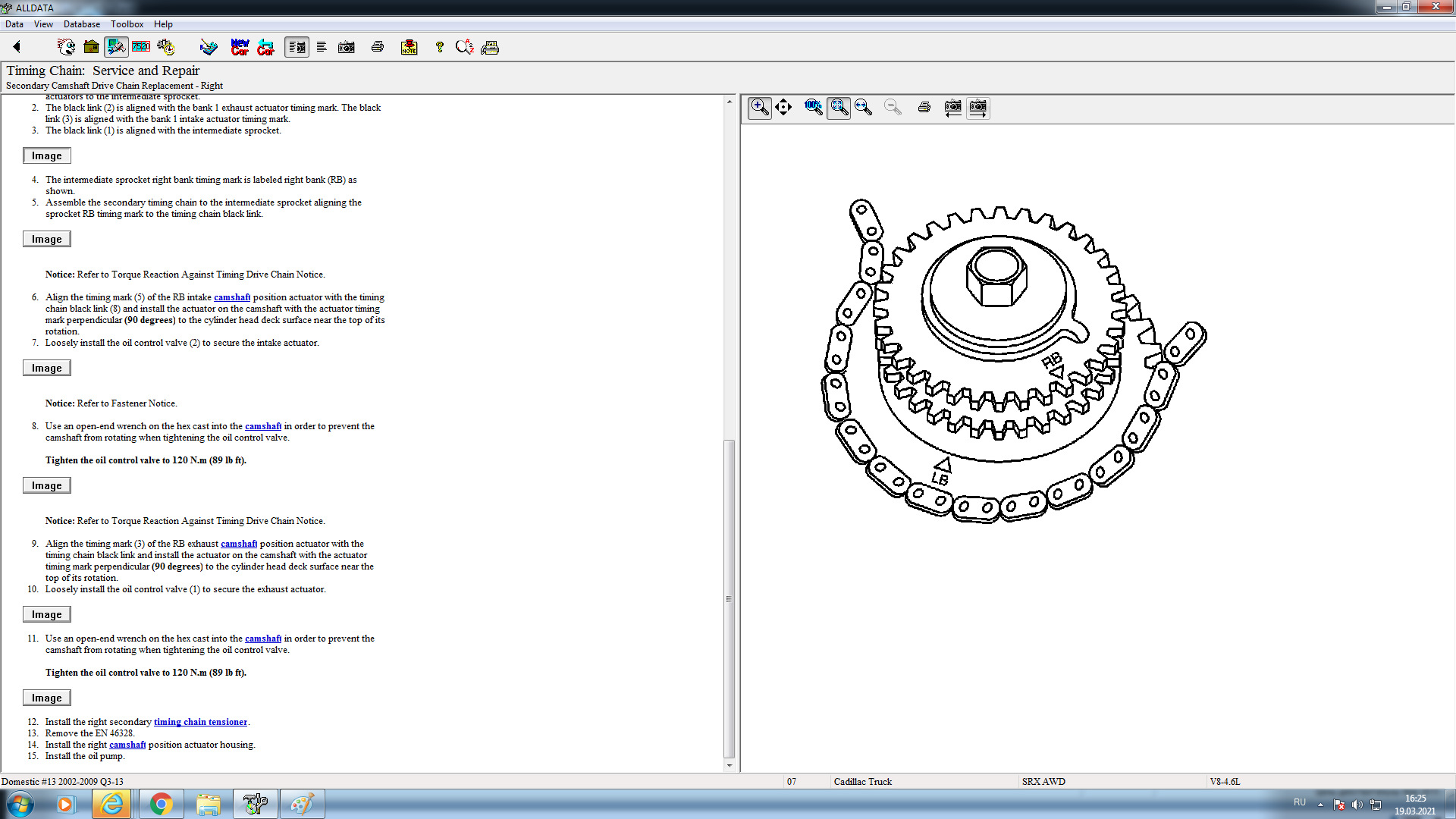

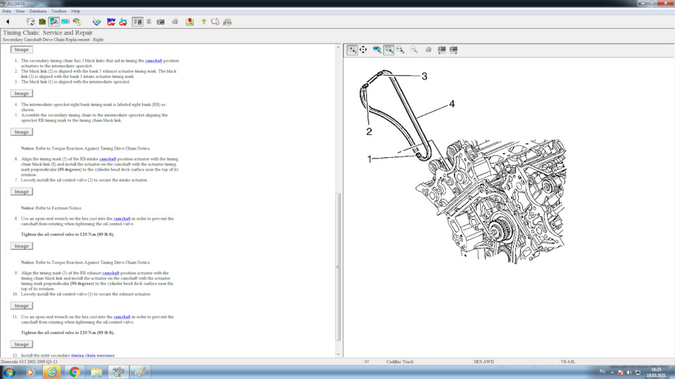

ОСтальное последовательность.Малая цепь

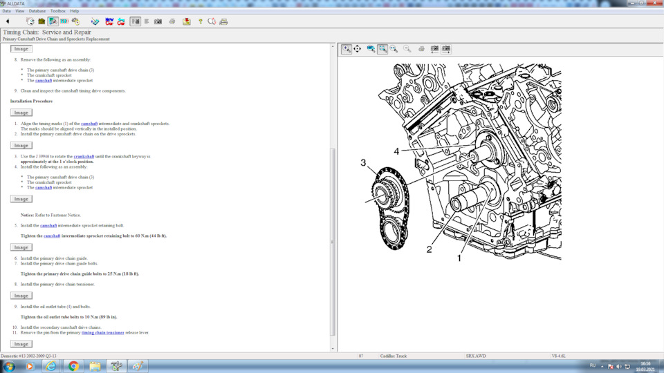

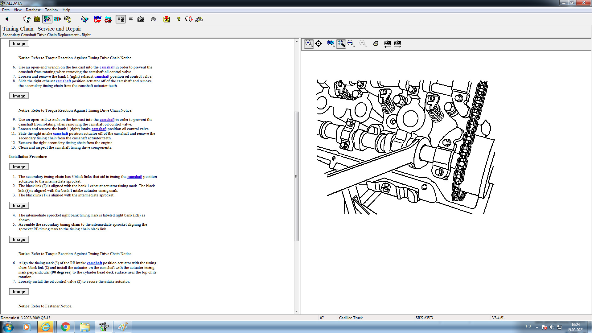

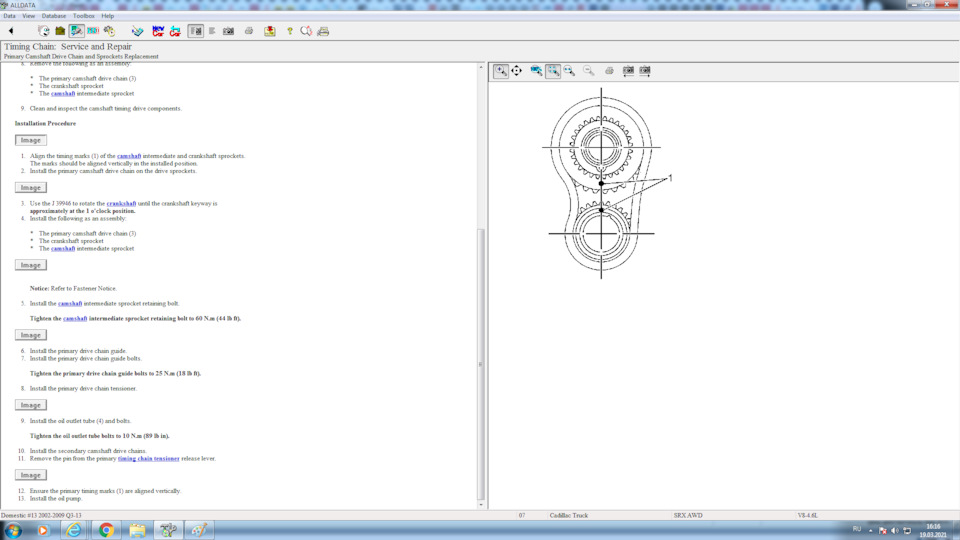

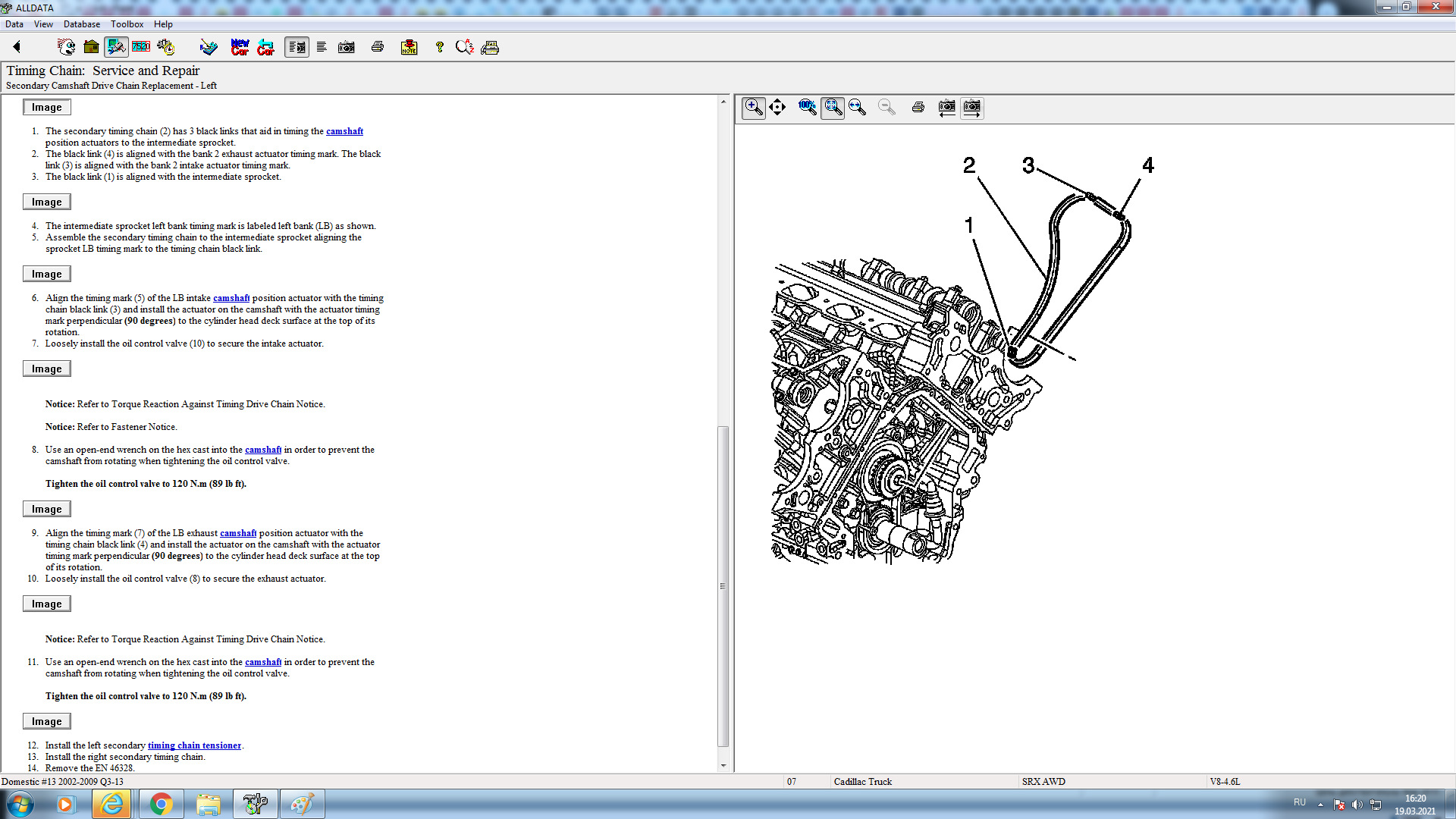

левая цепь

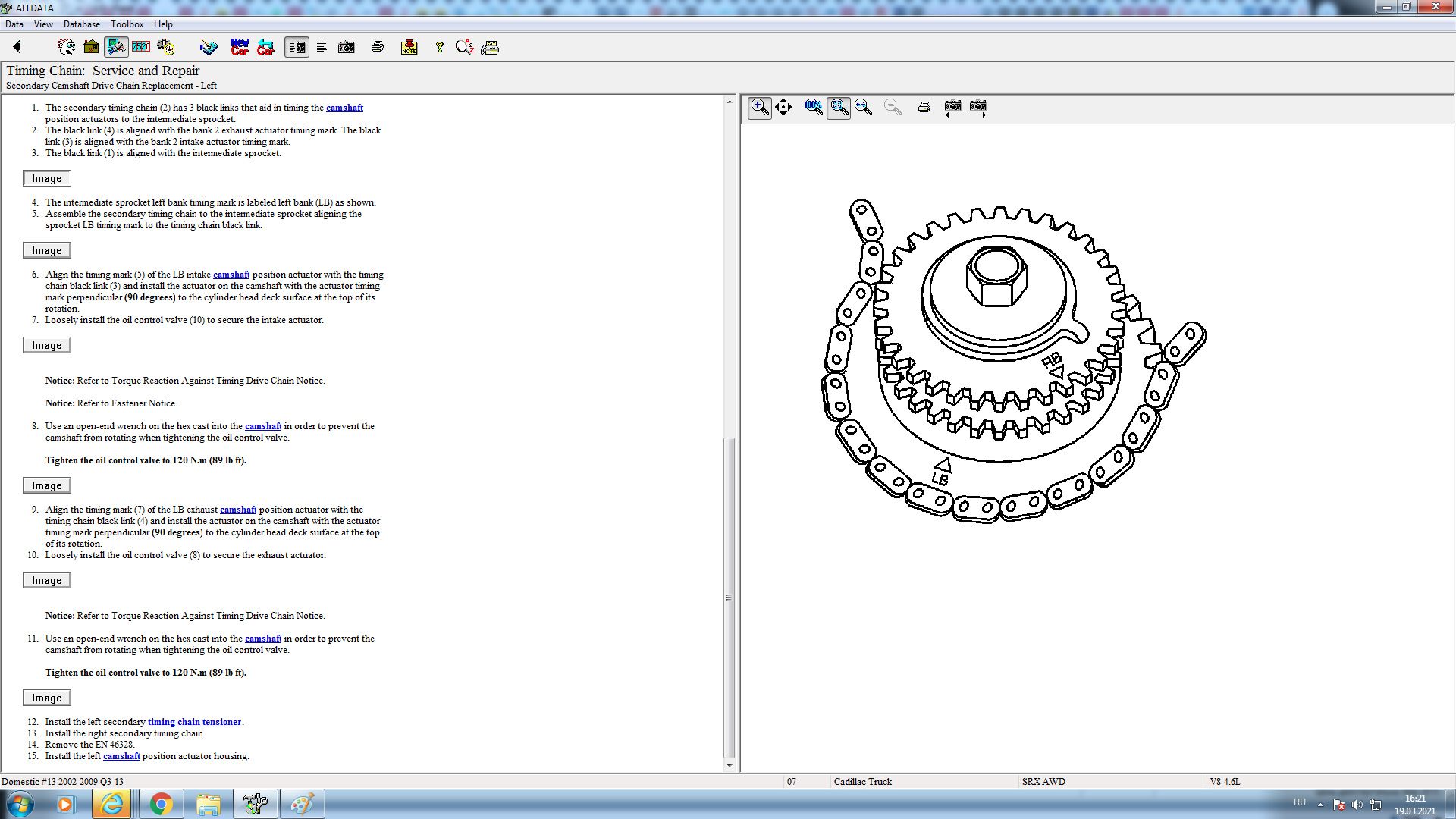

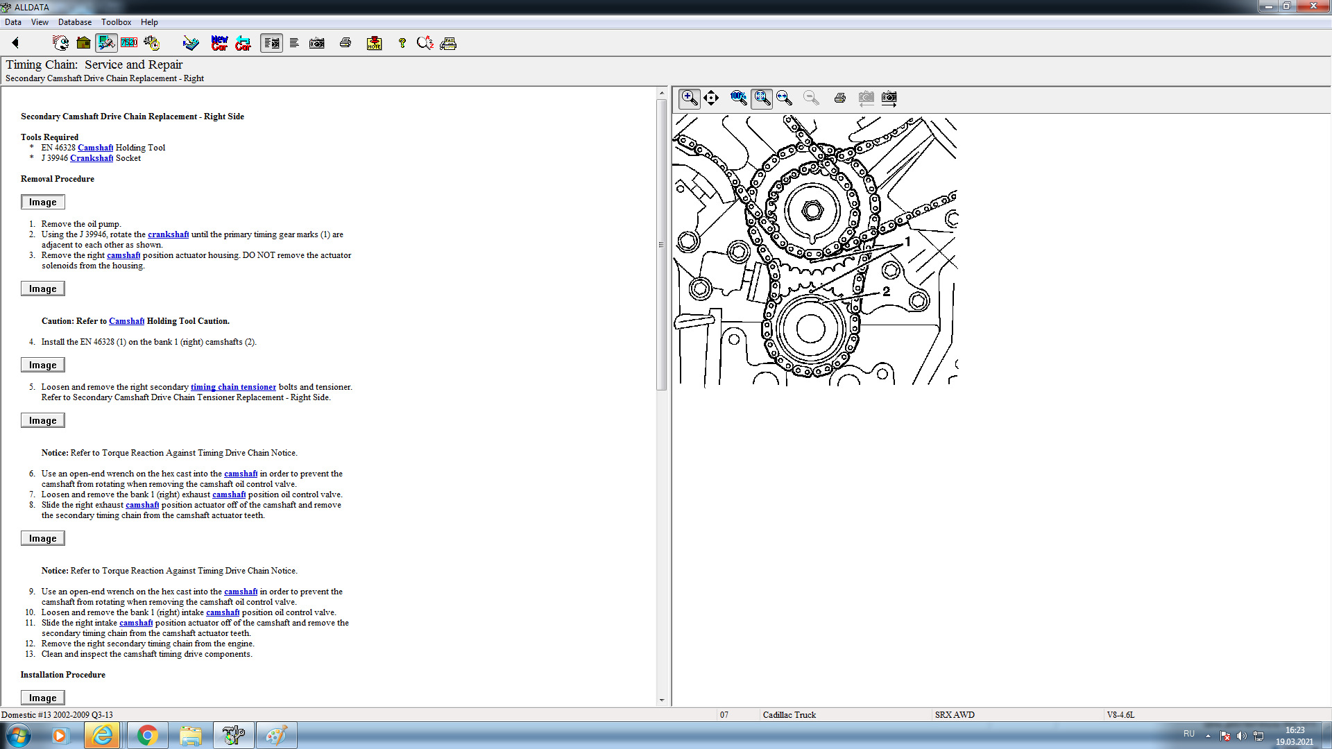

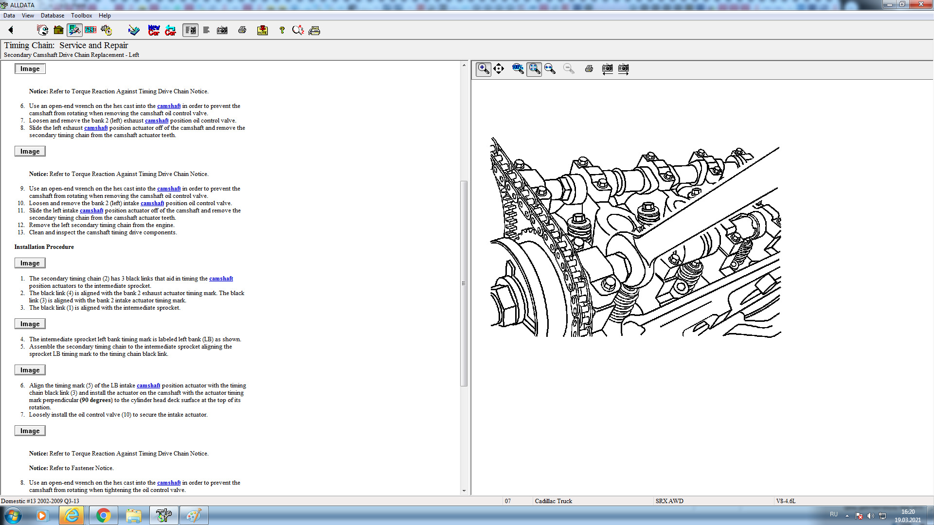

правая цепь
Отлично .

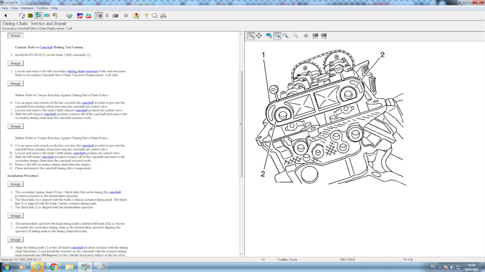

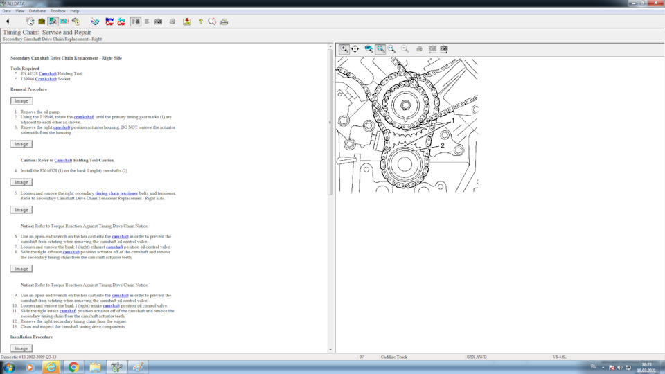

Доброй ночиФото в записи это Кадиллак srx1?где брали информацию по меткам?
программа alldata

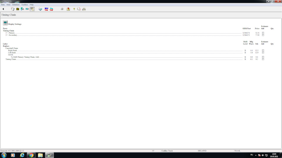

А на каком пробеге нужно менять? И сколько стоит набор? Есть ли хорошие альтернативы оригиналу?
ну тыщ 200 ходятнабор…ну хз- тыщ 50-60 стоитнет

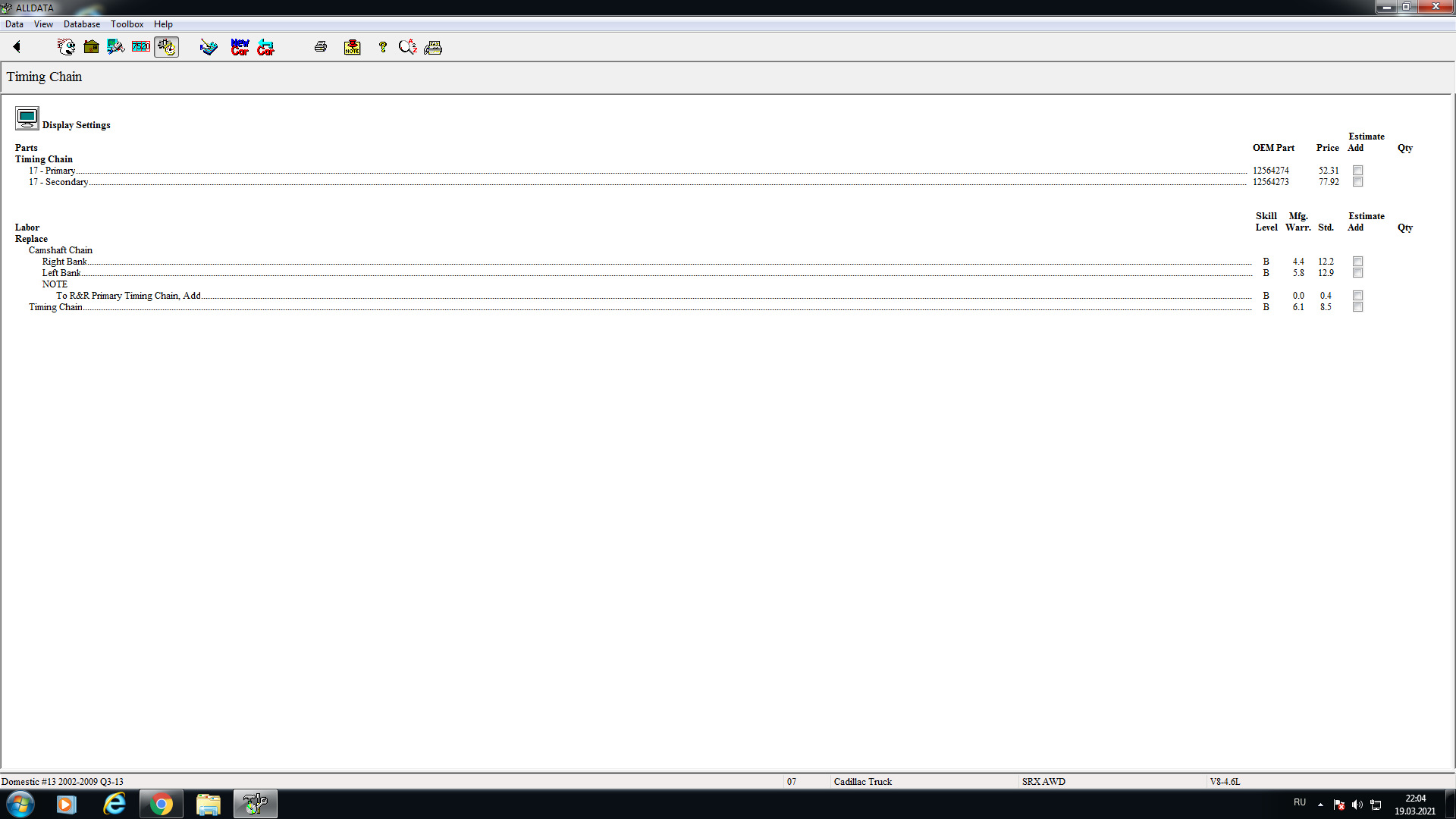

сколько человеко часов норматив?

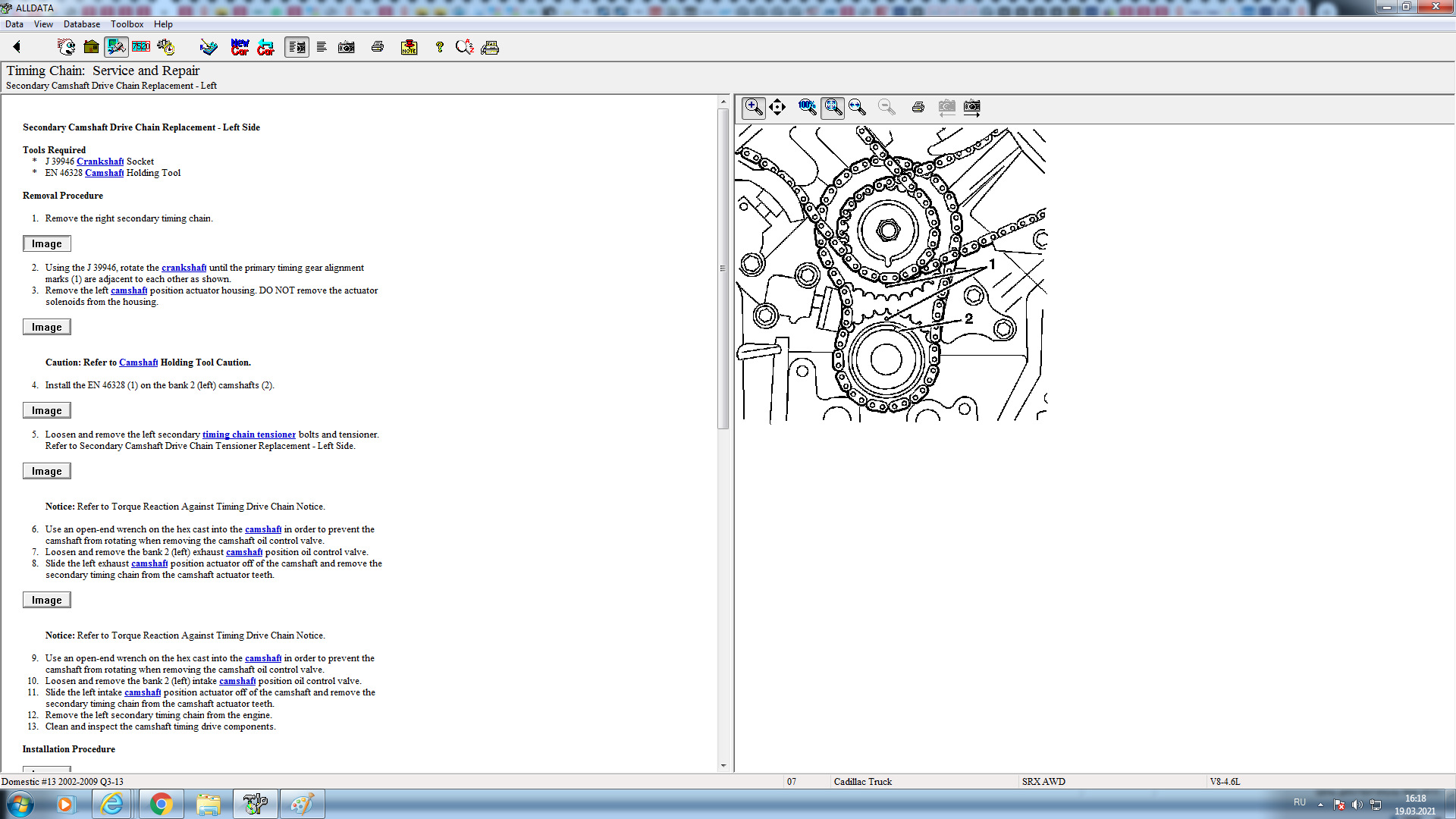

последняя фотка
ну тыщ 200 ходят
нет

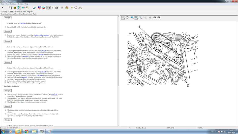

последняя фотка
