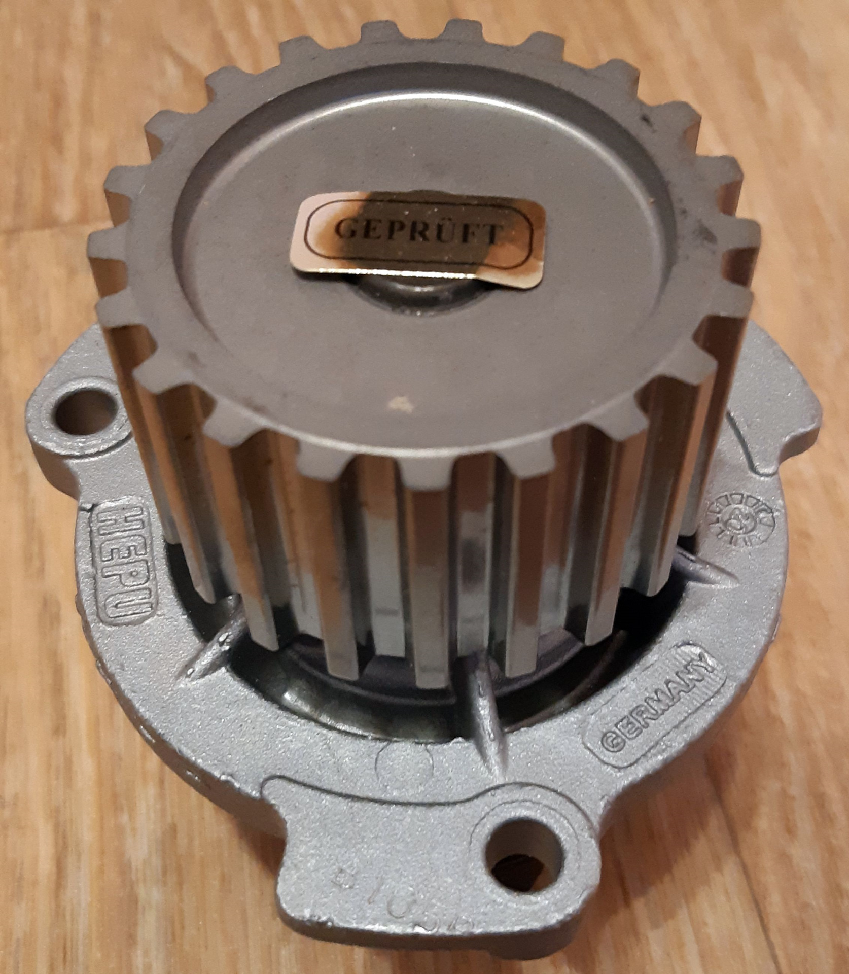

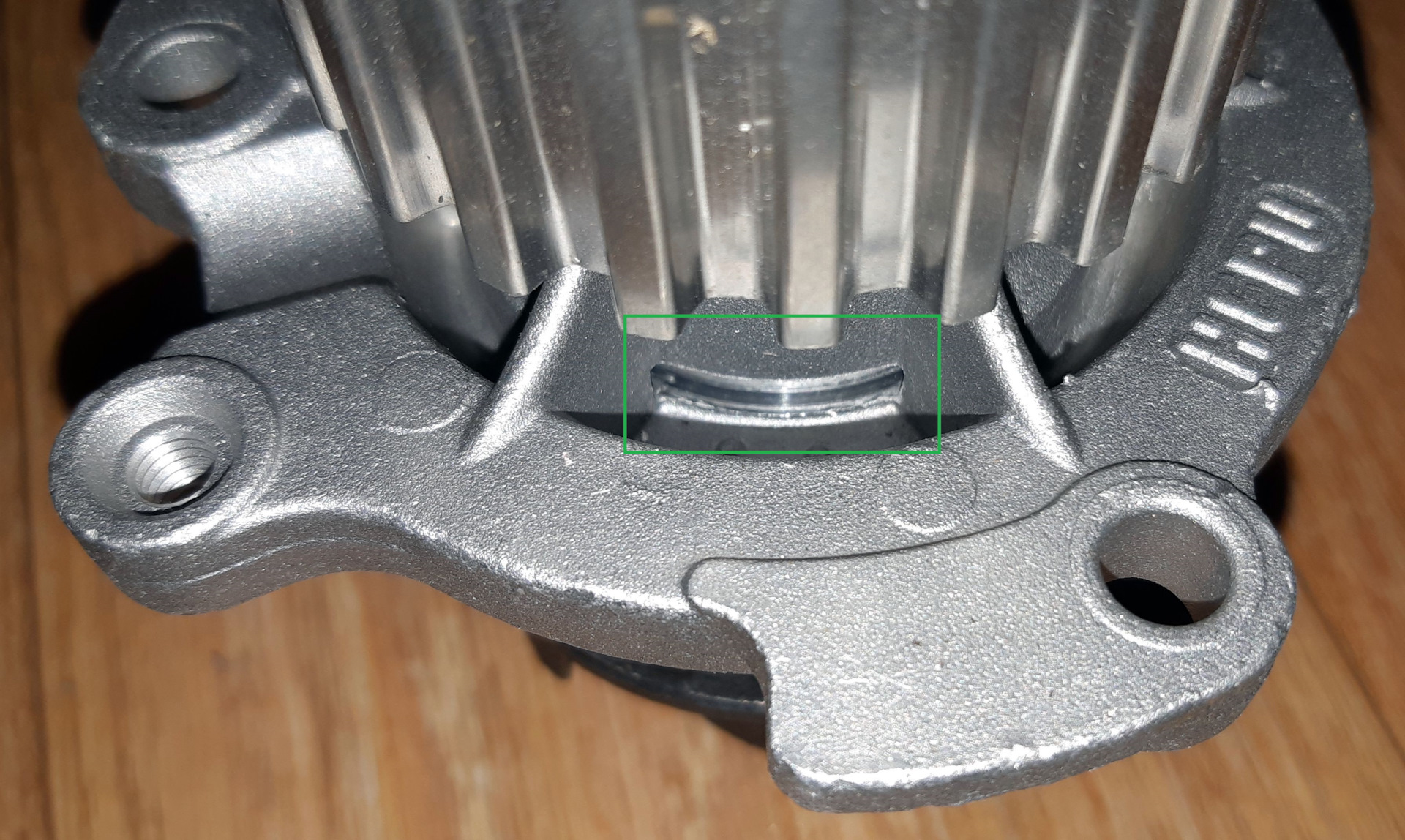

Продолжаю подготовку к замене комплекта ГРМ. В этот раз приобрел водяной насос (помпу) HEPU P625. Да, прекрасно знаю, что профиль зуба немного иной и ремень прилегает не всей площадью, но также знаю, что с этим проблем ни у кого нет и помпа ходит более 60 тыс. км.

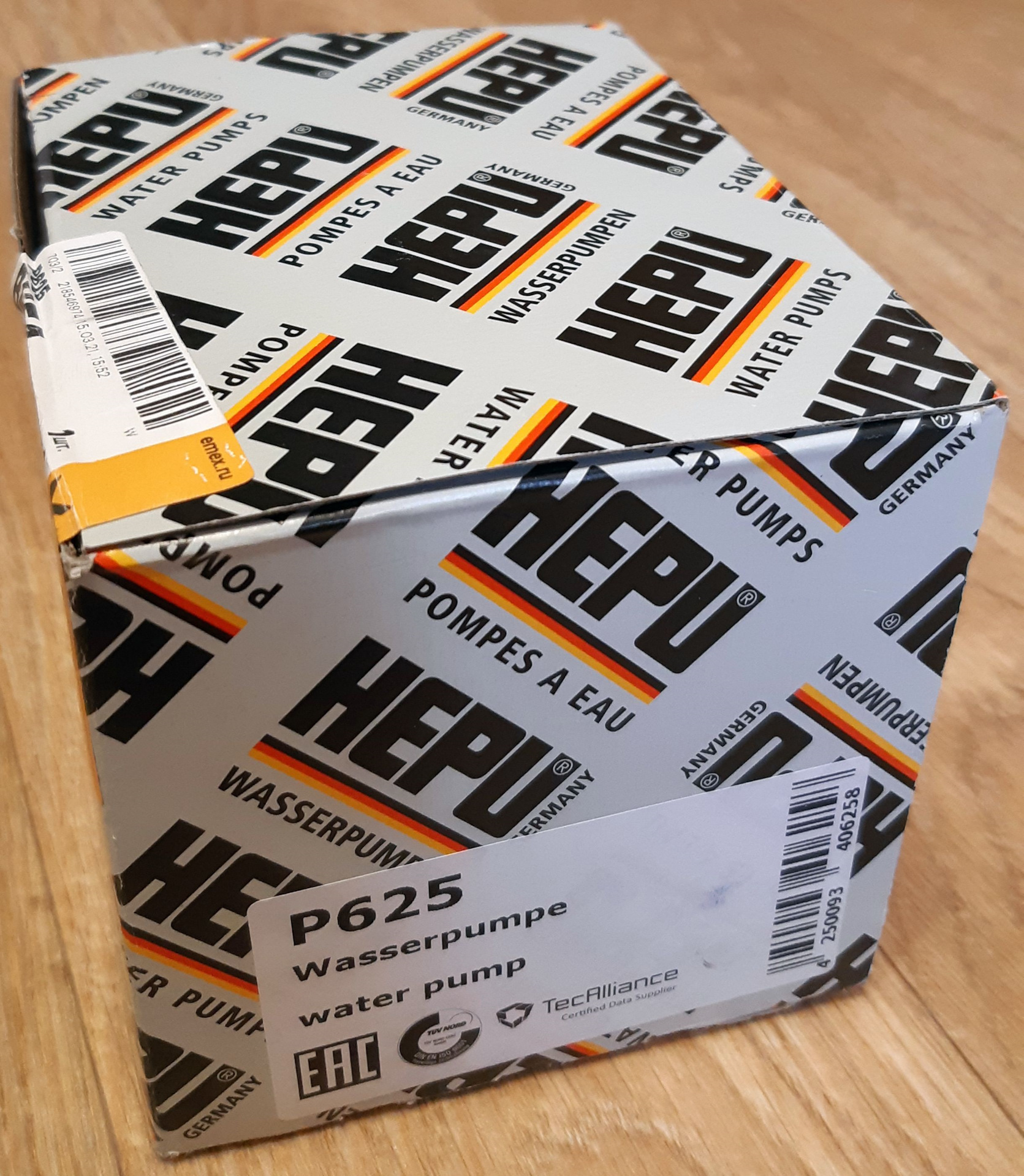

На коробке только одна наклейка производителя:
Запчасти на фото: P625
Сама помпа с всем известной наклейкой :)
Помпа «свежая», дата изготовления – 11.2020 г.

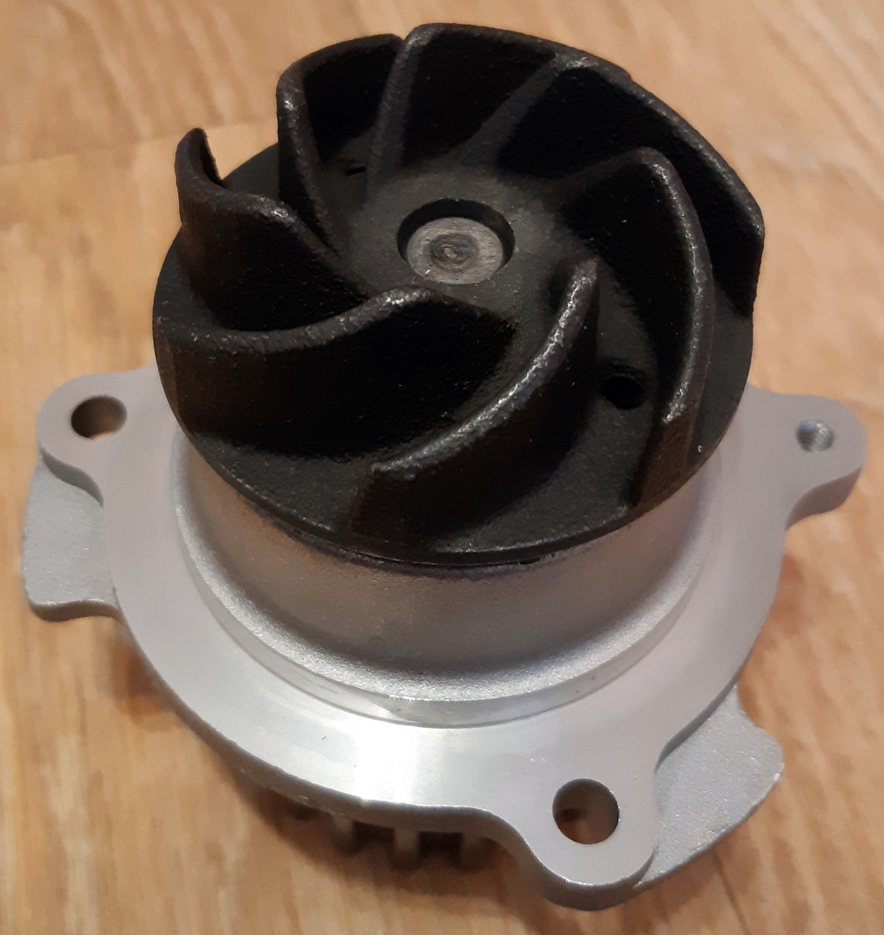

Крыльчатка литая металлическая (скорее всего серый чугун, т.к. сталь с такой толщиной стенки вряд ли прольется):
Причем покрыта непонятным черным грунтом (или это не грунт вовсе) который оставляет следы на руках, марается.

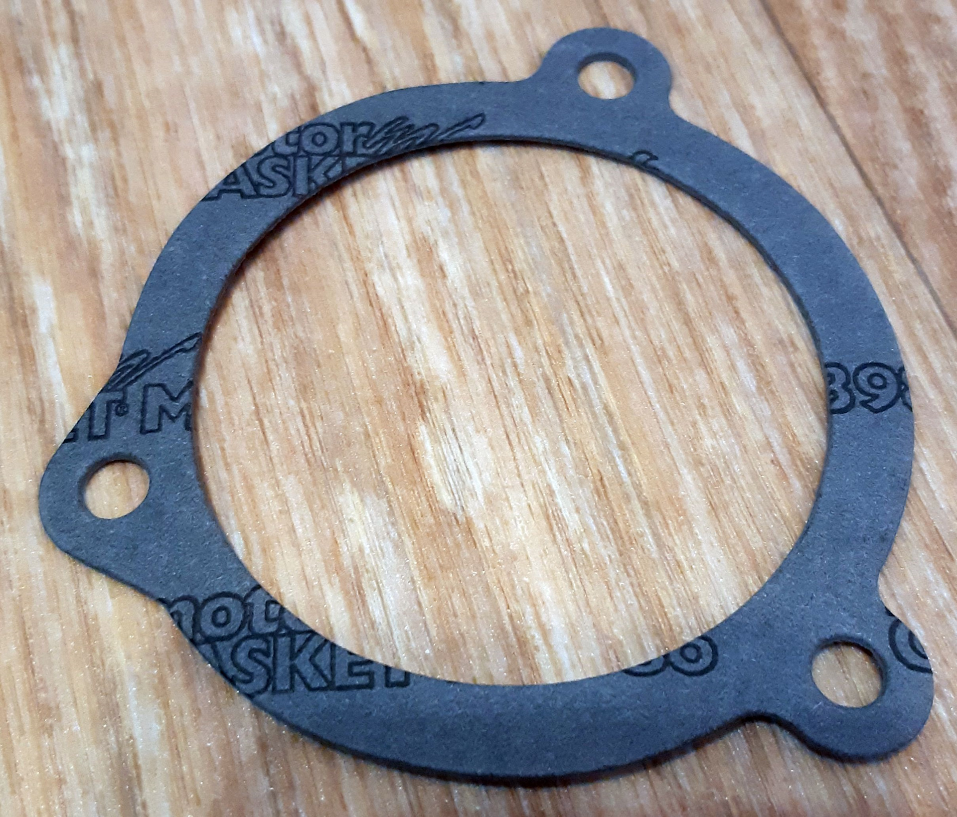

Прокладка:
Дренажное отверстие:
Всё говорит о оригинале, хочется надеется на это…
Дополнительно: брал в EMEX'е, поставщик JNJQ.

200+ тысяч прошел на hepu 625 ремень гейтс как новый!
Через 100 тысяч менял помпу ! ходит бес проблем ремень менял раз в 50 тысяч
ремень ролики не шумят на 1500- 2200 об.
Все нормально

Почему другая, вроде все тоже самое, двигатель ваз, коробка ваз, обвес только.Вот и не понятно.Единственное, зубья на помпе должны быть полугругом, а у этой помпы квадрат, вот чешу репу, и хочется и колется.

У меня на гранте тоже была помпа с прямоугольным зубом (правда обычная лада), т.к в наличии помпы для гранты с круглым зубом не было. В итоге свои 50тыс она прошла и ремень был в порядке. Теперь вот думаю, чтобы не играть в лотерею с тза, купить на весту hepu. Хотя ещё думаю может взять дольц…
Из моих наблюдений — лотерея с ТЗА начинается когда люди покупают ее в обычных магазинах. Очень много подделок. Нужно заказывать только на сайте производителя и получать по почте или транспортной компанией
Не помогло. Заказывал з завода. Через 10 000 лопнула крыльчатка.
И мне не помогло. Заказывал с завода поверфулл люкс. Топ по их номенклатуре помп. Через 31 тыс крыльчатка лопнула. Мой вывод: полный отказ от помп с пластиковыми крыльчатками

Последние 10 лет ставлю р625 на приоры, гранту спорт.
А она только под движок 1.6 или на 1.8 то же подойдёт?
Подойдет, только P622 нужен под наш ремень.
В соответствии с онлайн-каталогом HEPU для Весты именно P625
Каталоги зло. Они парой такой бред выдают. Глянь профиль зуба для P622, загугли его на драйве и все станет ясно.
Да, но допускается )))
Что допускается? Использование помпы с неправельным профилем под ремень? Сомнительно

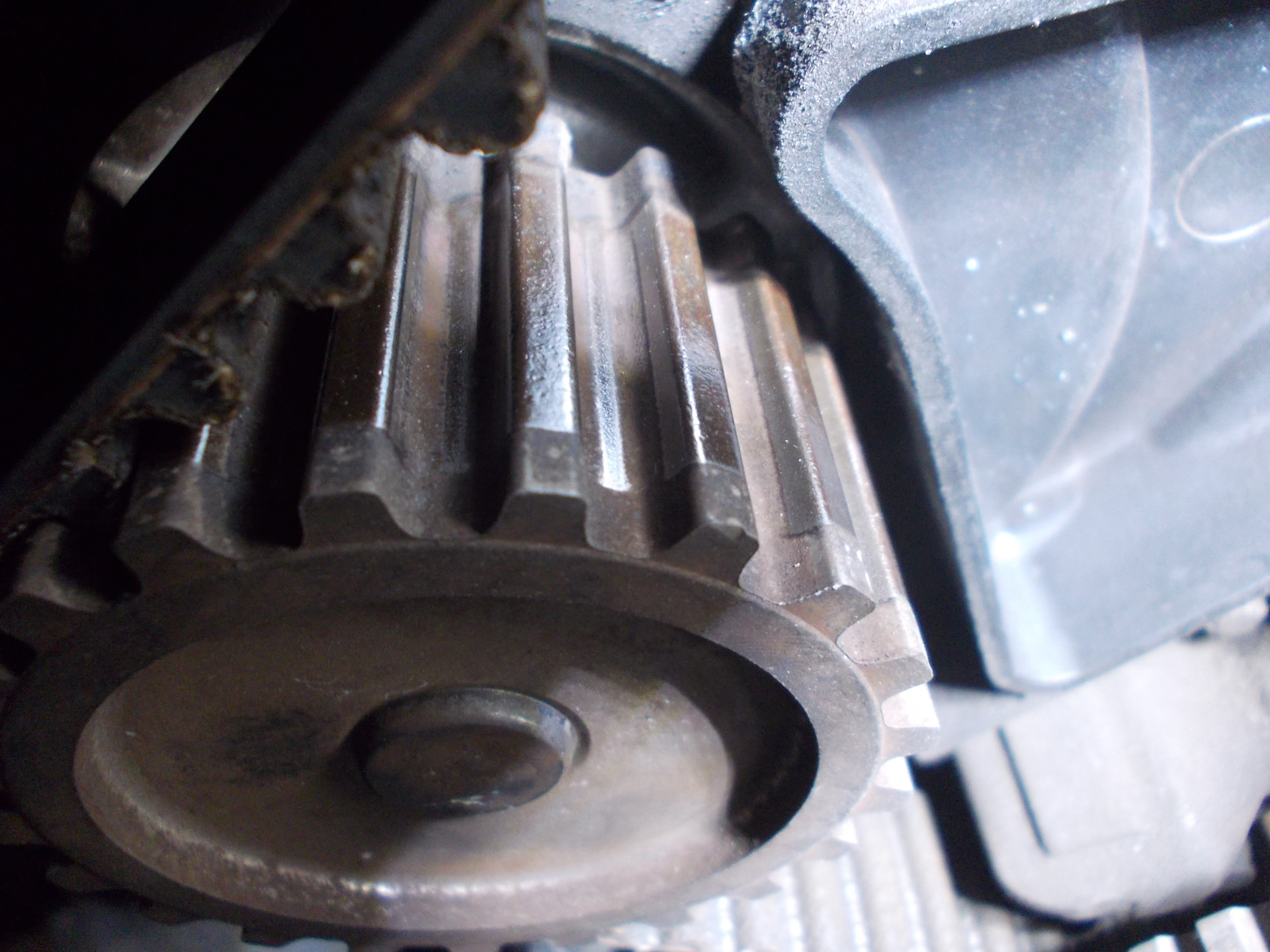

Специально для Вас :)
Вот так выглядит помпа после ремня грм с круглыми зубцами. Износ на шкиве только по бокам и от вершины зуба ремня
Ну да, тоже видел это фото, это не хорошо конечно же, но допускается )
PS: хотя не совсем понимаю почему не хорошо…
Наверное из-за повышенного износа ремня

У нее производительность меньше на оборотах двигателя близких к холостым, на сколько это критично можно выявить при эксплуатации.
Кажется у р622 шкив уже.
Хз, но не уже ремня
P622 под 08 двиг.
Чем отличается от вестовского?
Как я понял производительность и подшипник слабее.
Как по мне лопасти у всех трех одинаковые, количество зубьев то же
Этих помп для ваза три штуки под разные зубья. P622 вроде под круглый зуб, меня знакомый задрал заказывать эти хепы для своих тазов. Правда под одним номером приходит мэйле в упаковке хепу, не помню под каким
