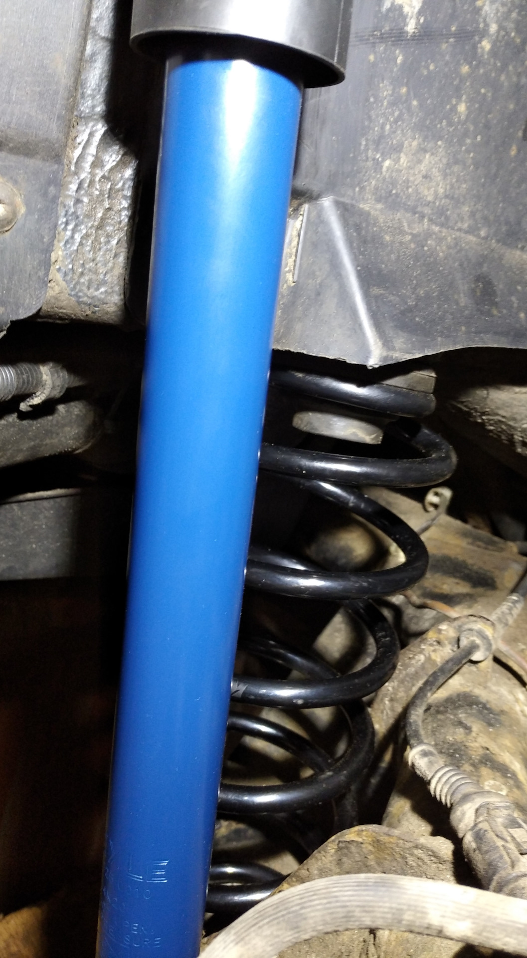

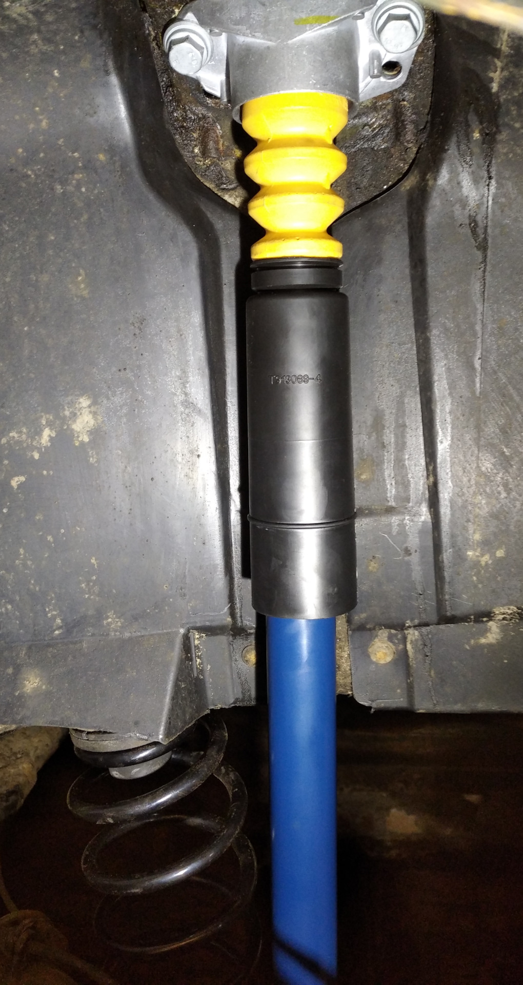

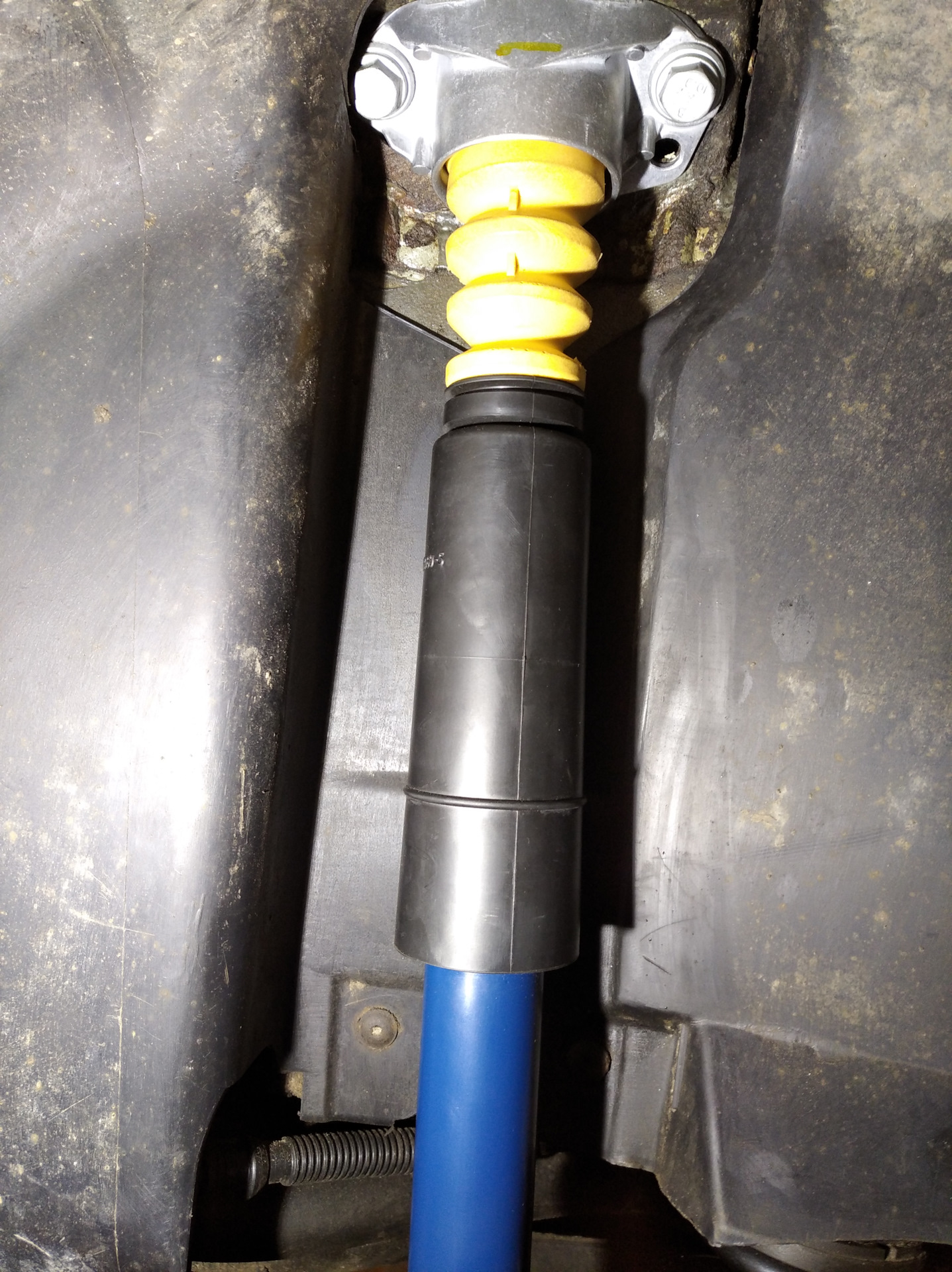

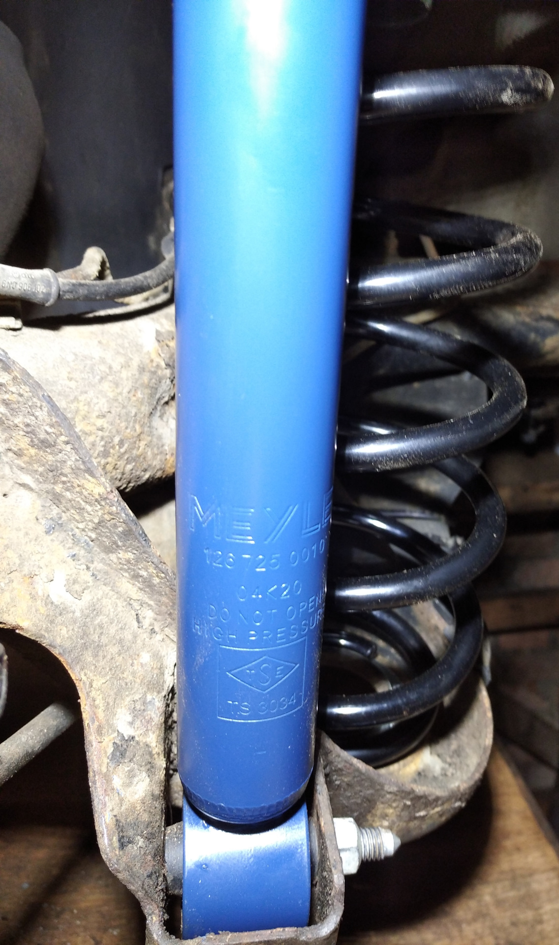

Заказываю задние амортизаторы meyle 126 725 0010, пыльники sachs 900 064 ( хотел meyle, но только под заказ и ждать долго), ну и опорные lemforder 35269 01. Хотя lemforder не было особого желания ставить, т.к. слишком много находил тут статей, как у людей впервые недели/месяцы передние опорные подушки усаживались либо вообще рвались нафиг не проехав и 7000км. Хвалёный Лим стал обычным шлаком, поэтому хоть meyle возможно и не лучше, но тоже под заказ.
Пружины kyb 5545 (meyle к сожалению не было даже под заказ).
Вот такая сборная солянка получилась по задку.
Болты опоры амортизатора протянул 60нм, и гайку нижнего болта амортизатора, так же зажал с усилием 60нм. Резьба и диаметр одинаковые, поэтому и момент одинаковый идёт для такого сечение и резьбы. У как минимум двух источников, что я нашел, были даны такие данные по моменту затяжки. И самое важное, это зажимать гайки нижних болтов, только когда машина всеми 4мя колесами самостоятельно стоит на ровной поверхности. Только после этого мы затягивает с нужным нам усилием.

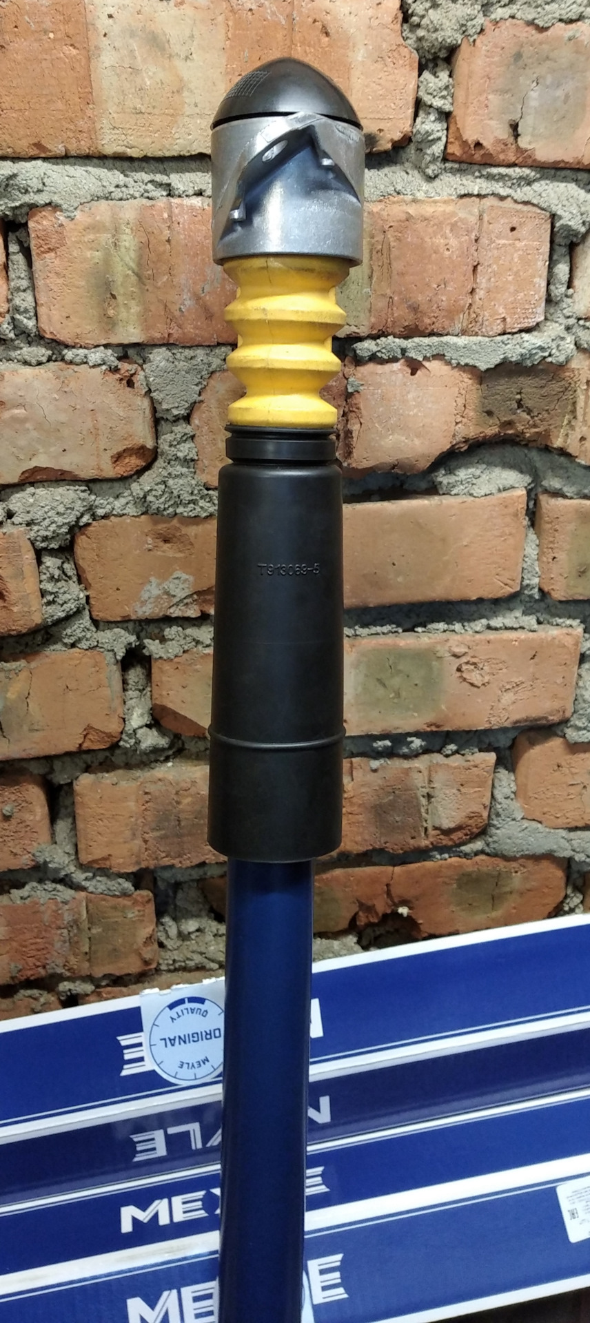

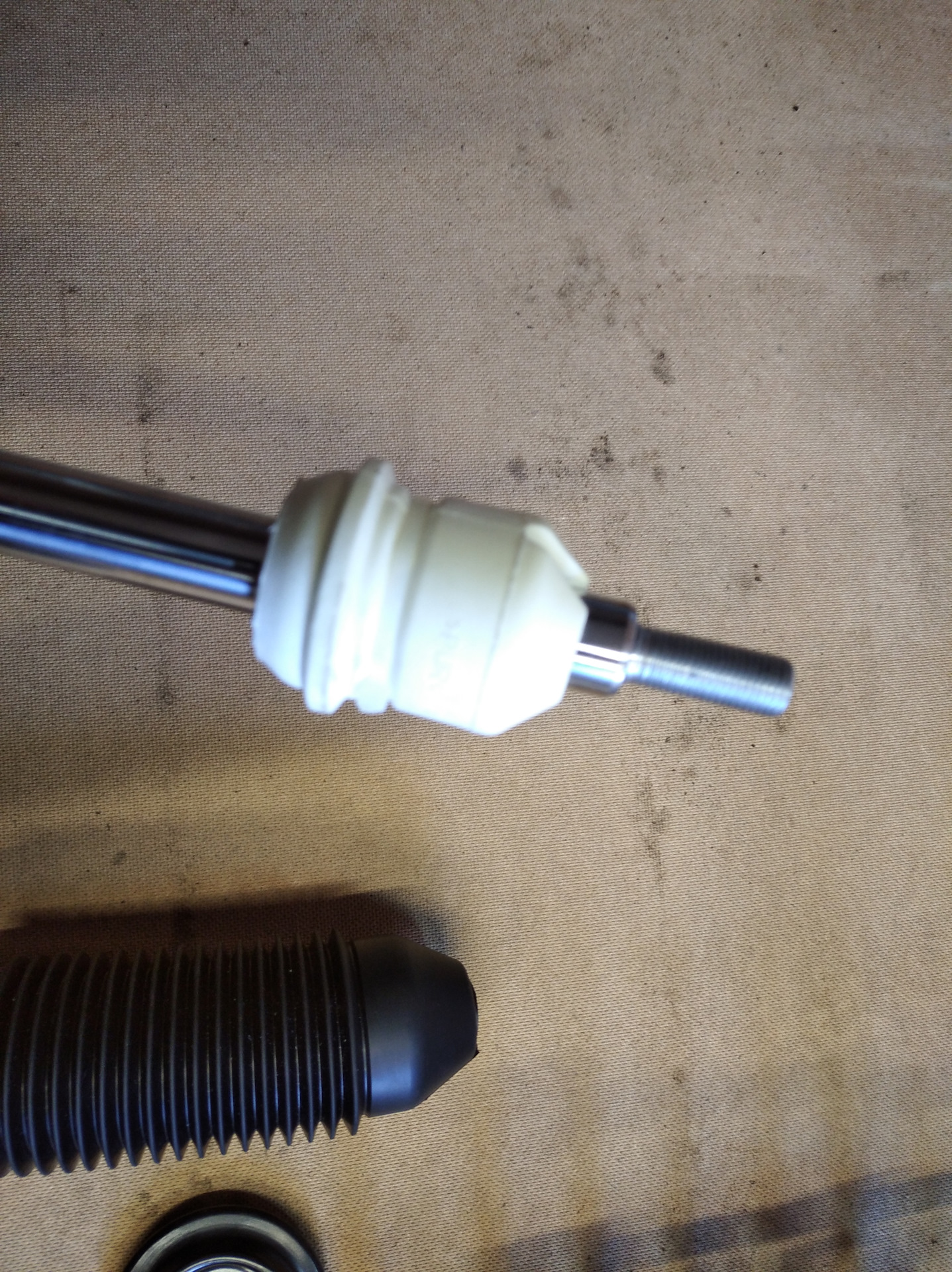

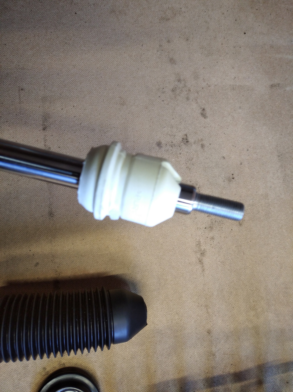

Кстати, если сравнивать качество отбойников sachs
, с качеством meyle
(передних), то вторые куда эластичнее и приятнее как внешне так и на ощупь. Sachs на на ощупь и на вид, такие же через чур упругие и уродливые как и отбойники patron, которые я снял. Поэтому возможно, в ближайший месяц/два, закажу пыльники meyle.
Собрал так же передние стойки. Там все полностью на элементах meyle, кроме подшипников, они фирмы lna.
Фоткать пока не стал. Сделаю позже, когда будут готовы к установке на авто поворотные кулаки.
Пока пару фоток лево/право и один аморик правый (т.к. левый уже был установлен) у стенки.
